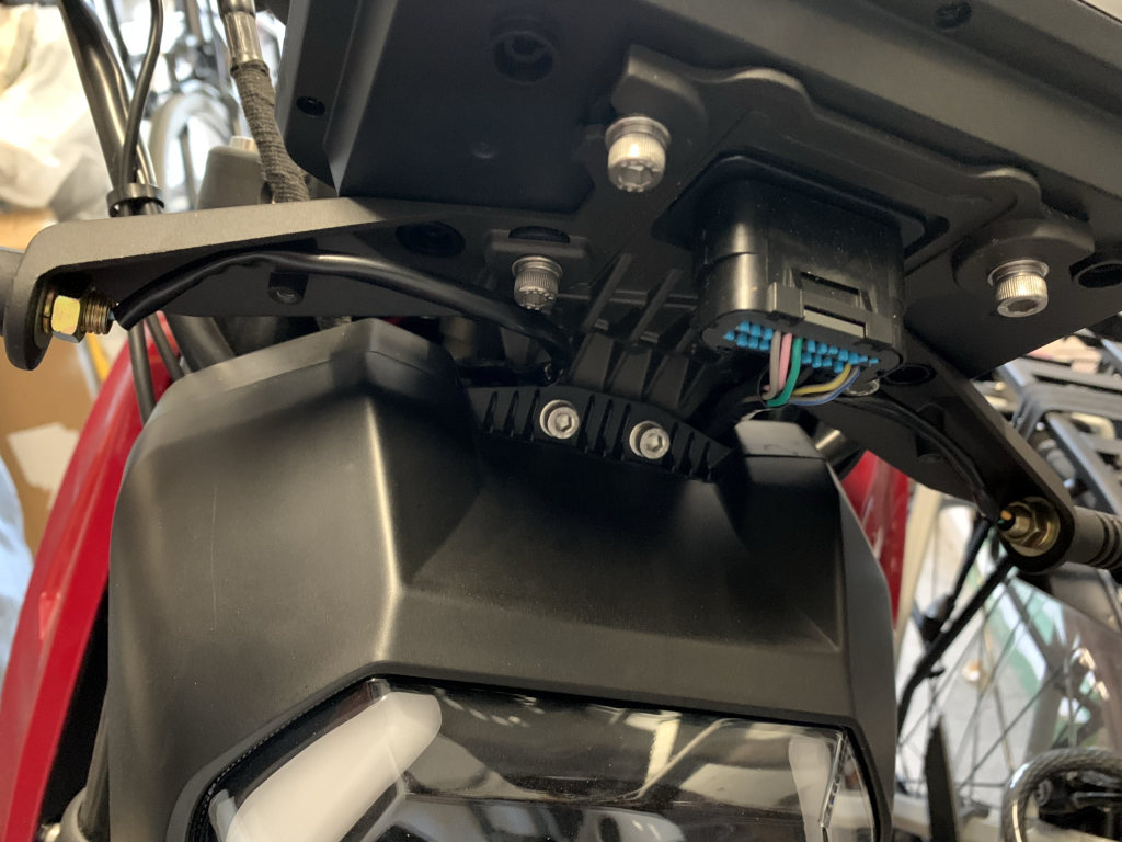

Habe mir die Blinker vorne jetzt mal angesehen. Muss man da die ganze Displayhalterung abschrauben und neue Kabel verlegen, um die Blinker zu tauschen?

Auch ich hatte Probleme mit sehr unregelmäßigen Fehlermeldungen beim Blinken.
Ich habe von Tinbot eine neue VCU (Vehicle Control Unit) erhalten.
Mit diesem Steuergerät erhalte ich "nur" noch beim ersten Blinken eine kurze
Fehlermeldung und danach nicht mehr.

Re: TINBOT RS 1
Das ist bei mir von Anfang an nur beim ersten Mal, nervt aber trotzdem. Wenn der Austausch der Blinker simpel ist, würde ich das machen. Aber neue Kabel verlegen etc. wäre mir die Sache nicht wert. Ich guck mir das an, wie koka_S das beschrieben hat, vielen Dank.

Re: TINBOT RS 1
Habe nachgesehen, sieht ja wirklich einfach aus. Also vorhandene Kabel kappen und mit den Kabeln vom neuen Blinker verbinden. Was ich aber noch nicht verstehe: Wieso ist das Fehlersignal weg, wenn man andere Blinker nimmt? Sind doch alles nur LED-Blinker ...
