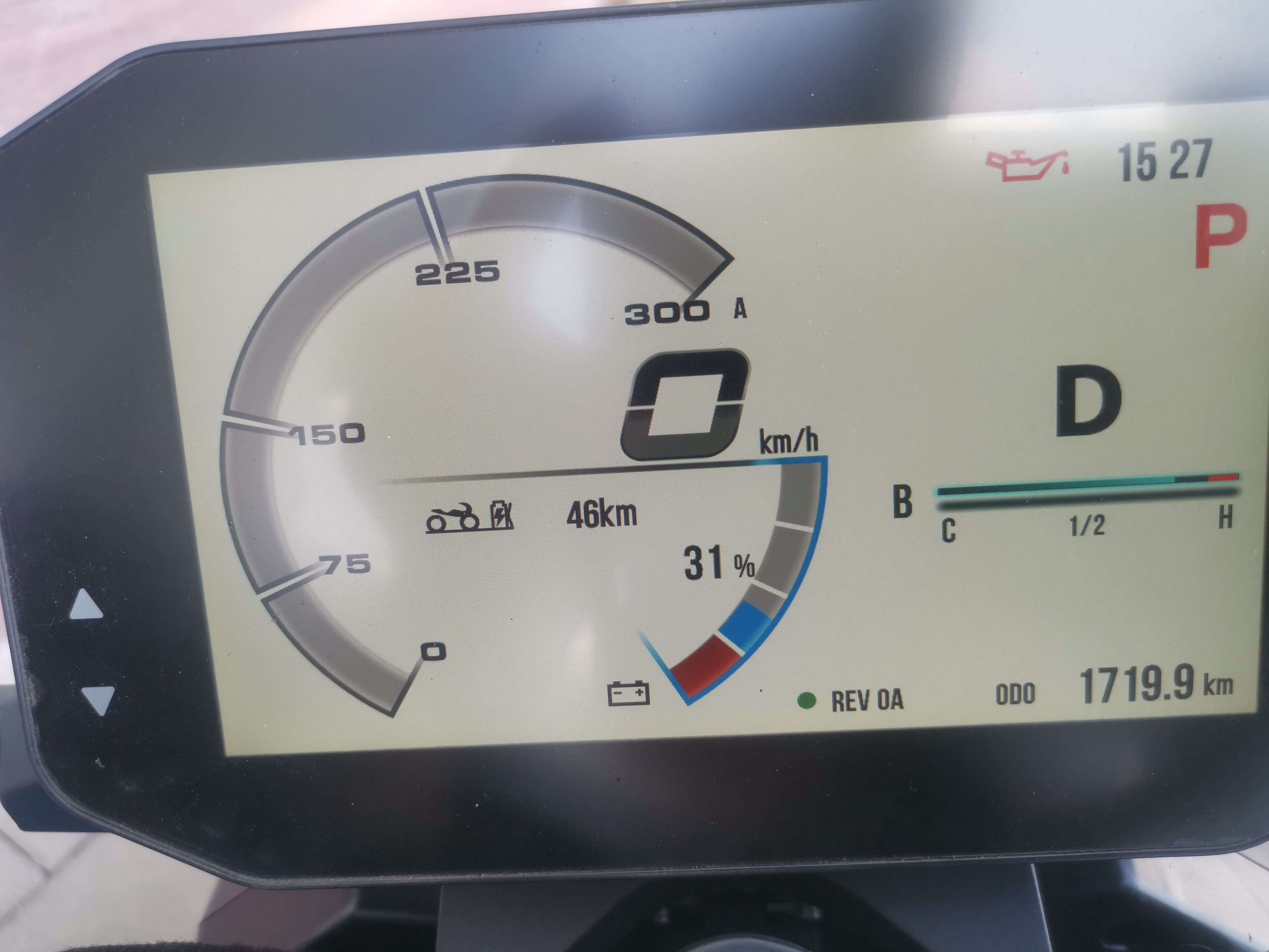

Re: TINBOT RS 1
Geht mir genauso. Ich bin jetzt 1.600 km mit den Reifen gefahren und ich bin der Meinung die taugen nix. Wenn ich bei Nässe fahre, geht mir die Düse. Nächstes Jahr gibt es neue.
Bei mir leuchtet oben rechts neben der Uhrzeit eine rote Ölkanne neuerdings. Ich habe mir 85W90 besorgt wie in der Anleitung beschrieben. Es fehlt aber kein Öl. Mein Freundlicher meinte das wäre der Hinweis darauf Service zu machen. Ich habe einen Termin. Ende August.

Re: TINBOT RS 1
Hier noch ein Foto vom Display nach einer 30km Fahrt auf der Autobahn mit fast 130k/h. Schön warm der Motor. Geht aber. Ich laß, dass die Version 1 der tinbot manchmal abgeschaltet habe.

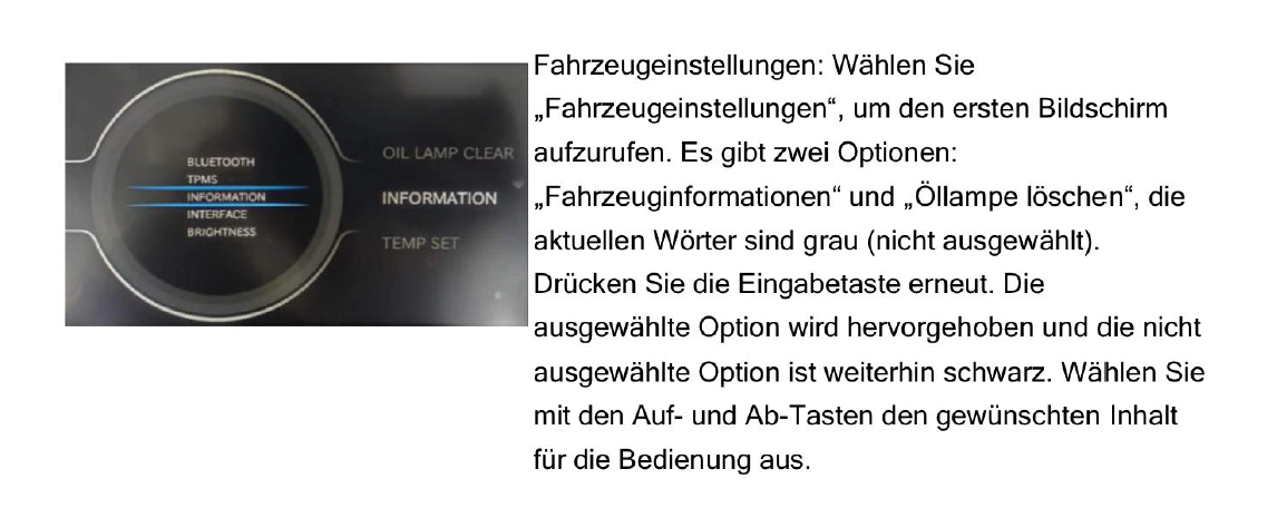

Zum Punkt
Rücksetzen geht laut Manual über das Display; siehe anbei.Bei mir leuchtet oben rechts neben der Uhrzeit eine rote Ölkanne neuerdings.

Re: TINBOT RS 1
Bei 1500km kommt die rote Ölkanne. Lt. Handbuch eine Erinnerung an Ölwechsel. Dachte auch zuerst es fehlt Öl. Bin kurz vor 2000km.
