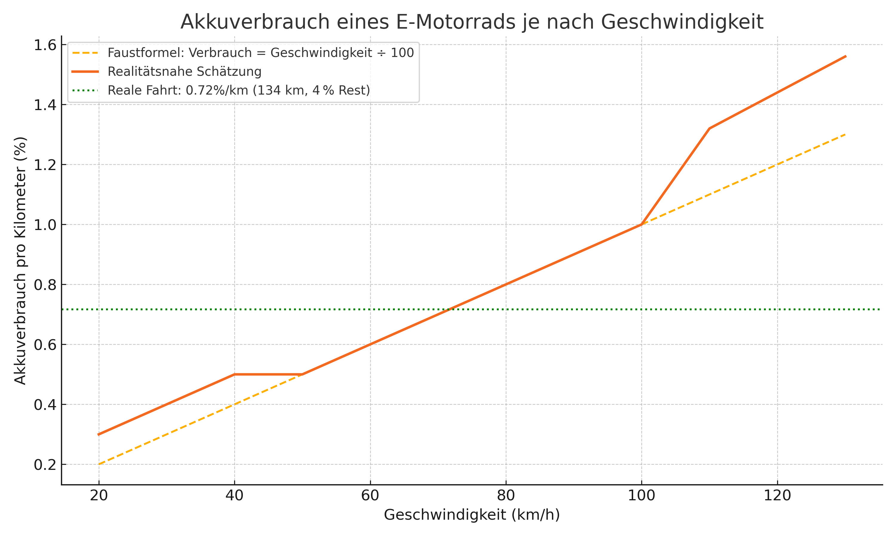

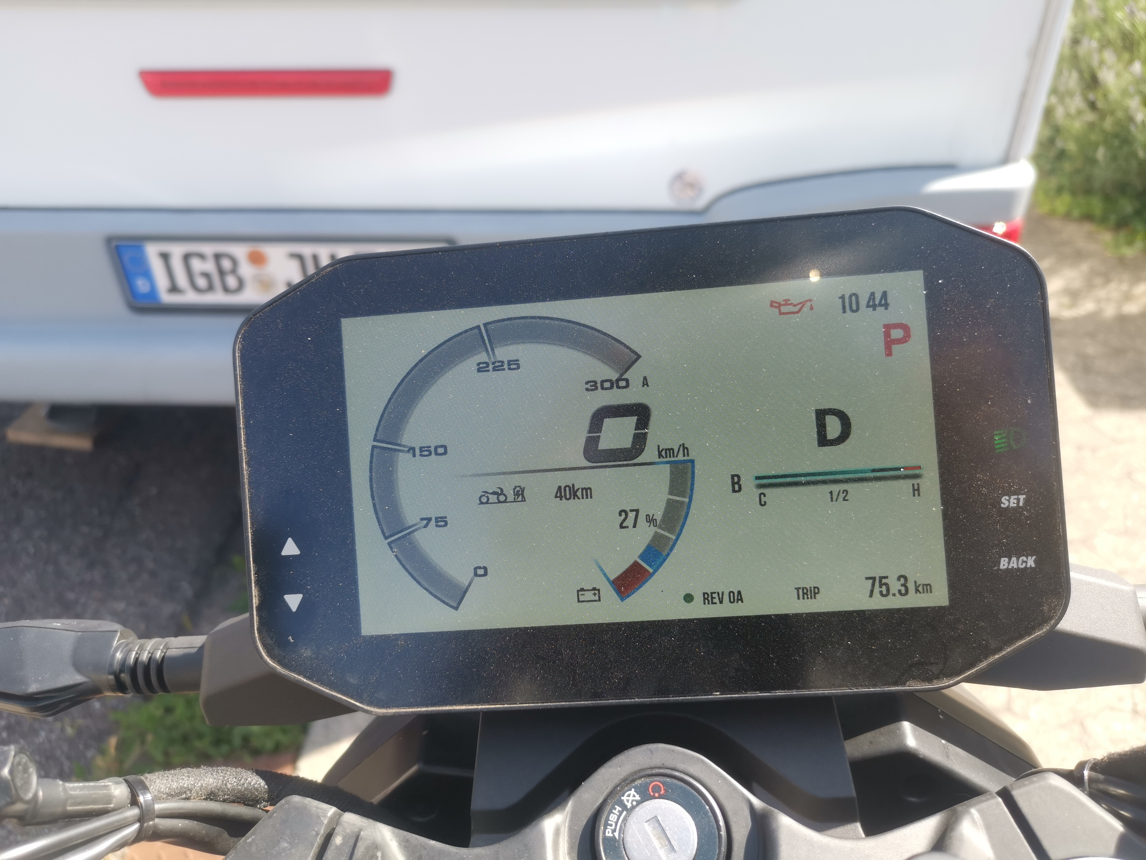

So, Fahrt ist getan. Hier eine Grafik meiner Erfahrungen diese Woche. Also die Fahrten zur Arbeit und die Autobahnfahrt heute.
Ich begann die 4 Kilometer bis zur Autobahn moderat. Auf der Autobahn dann Durchschnittlich immer 100.Am Ende dann nochmals 5km Land.
Man kann grob sagen von 60 bis 100 verbraucht man 1% Akku pro Kilometer.
UPDATE: Die Rückfahrt am Sonntag, machte ich über die gleiche Strecke und mit 100km/h.
Mit dem Auto habe ich da in der Regel einen 0,2 L höheren Verbrauch, als auf dem Hinweg.
Leider waren es 10-11° kühler und recht windig. Ab und an fing es an, zu regnen. Die Autobahn wurde aber nicht wirklich nass.
Mit diesen Bedingungen, hatte ich noch 17% Akku bei meiner Ankunft am Ziel.

Ich habe 98kg. Hast du meine Statistik gesehen? Konnte an 2 Dingen hängen:
- dein Fahrstiel
- die Akkus sind unterschiedlich

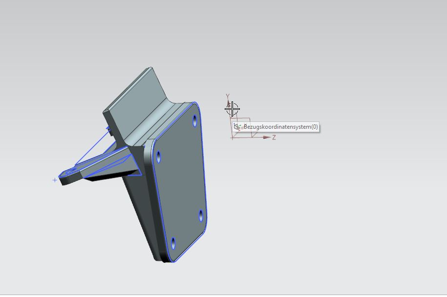

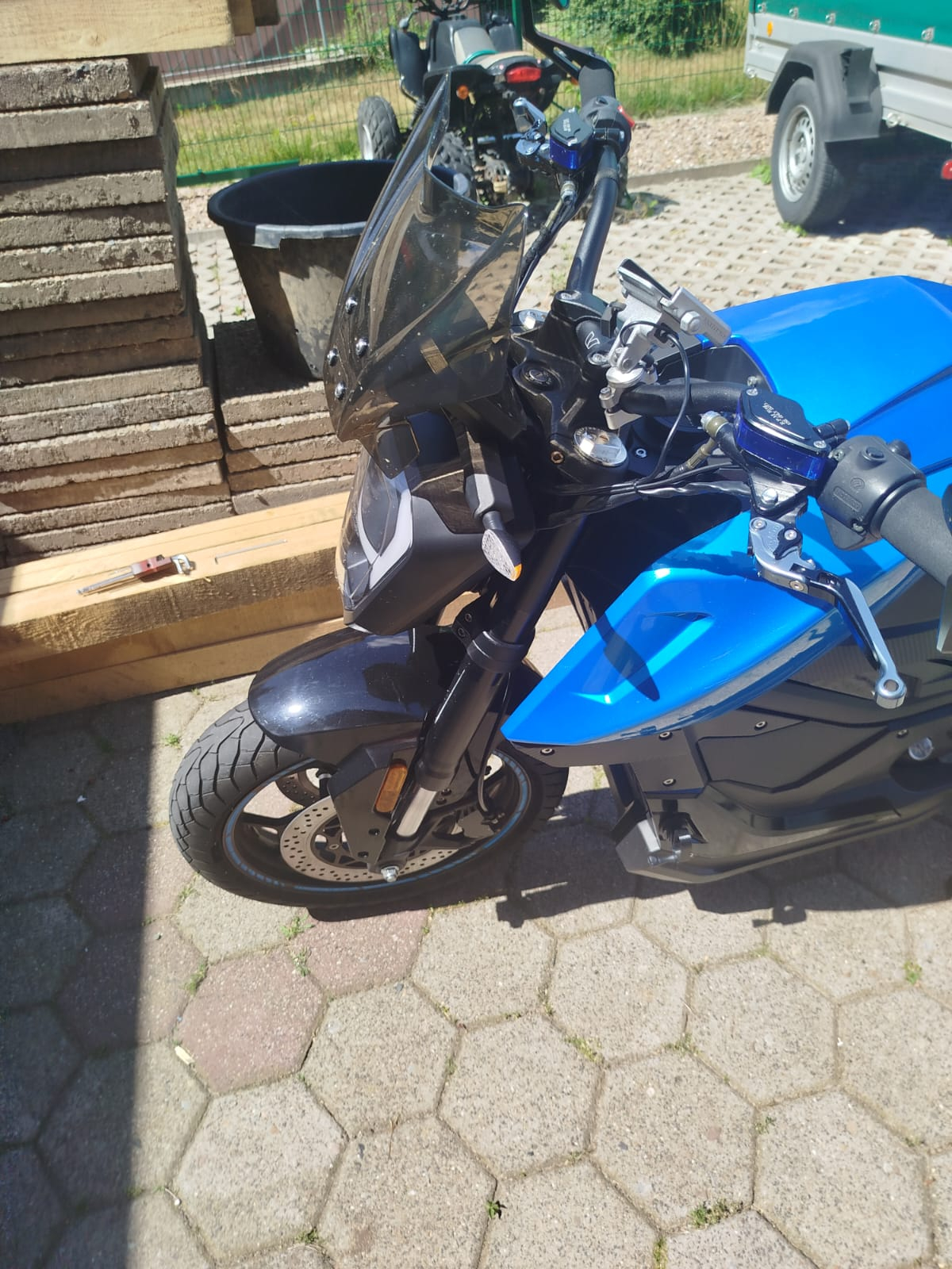

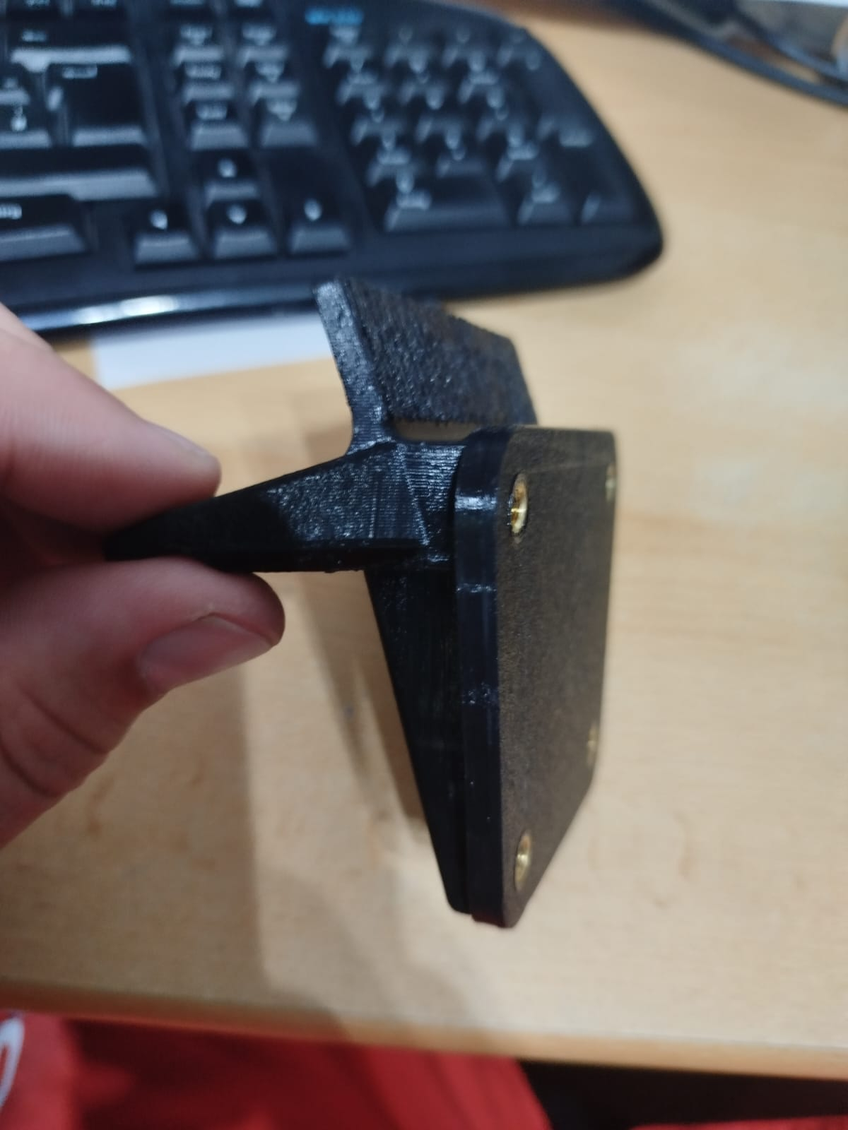

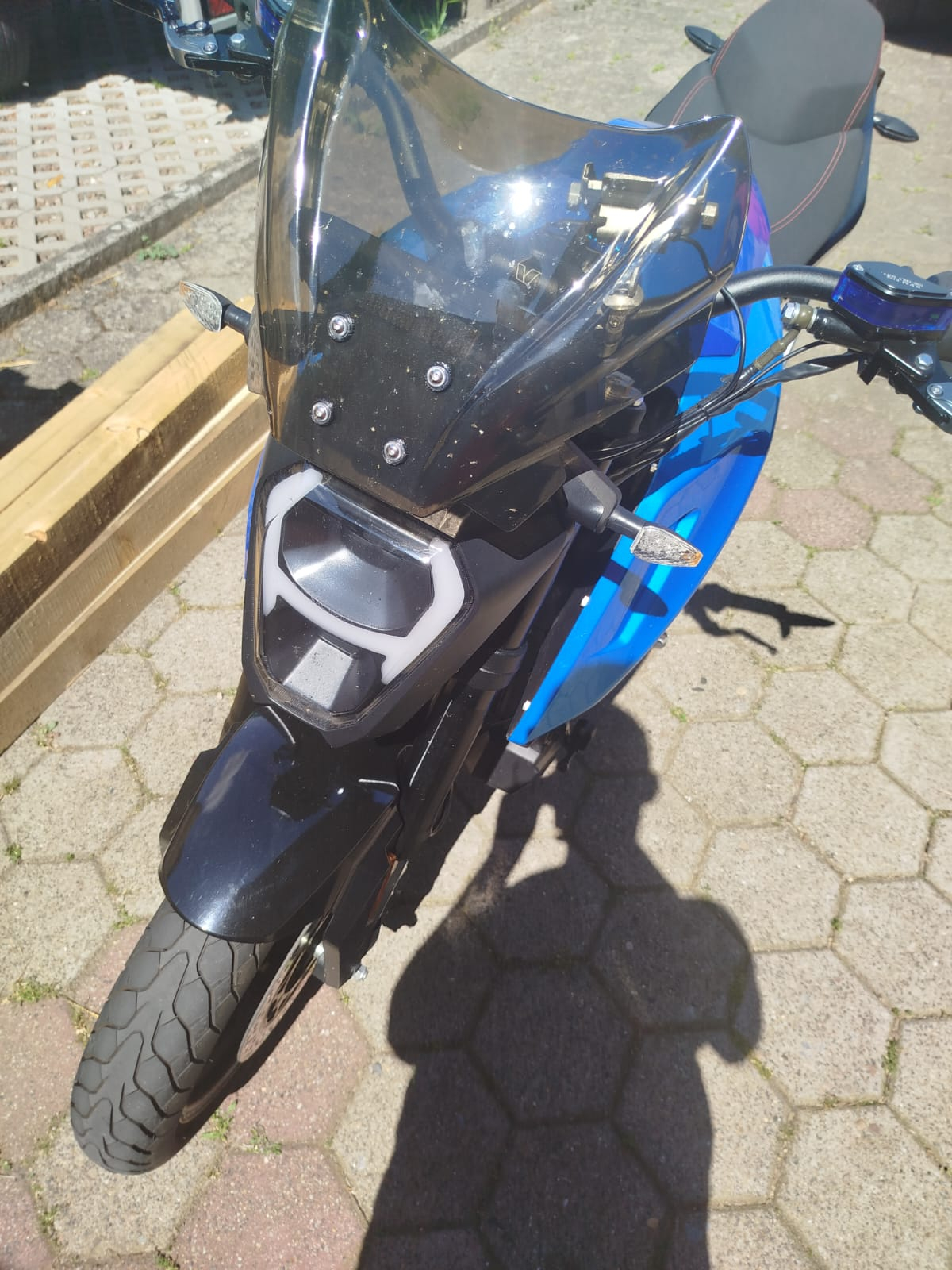

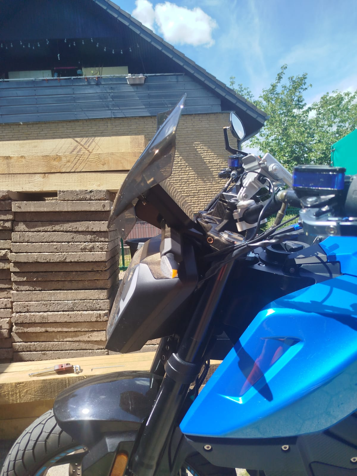

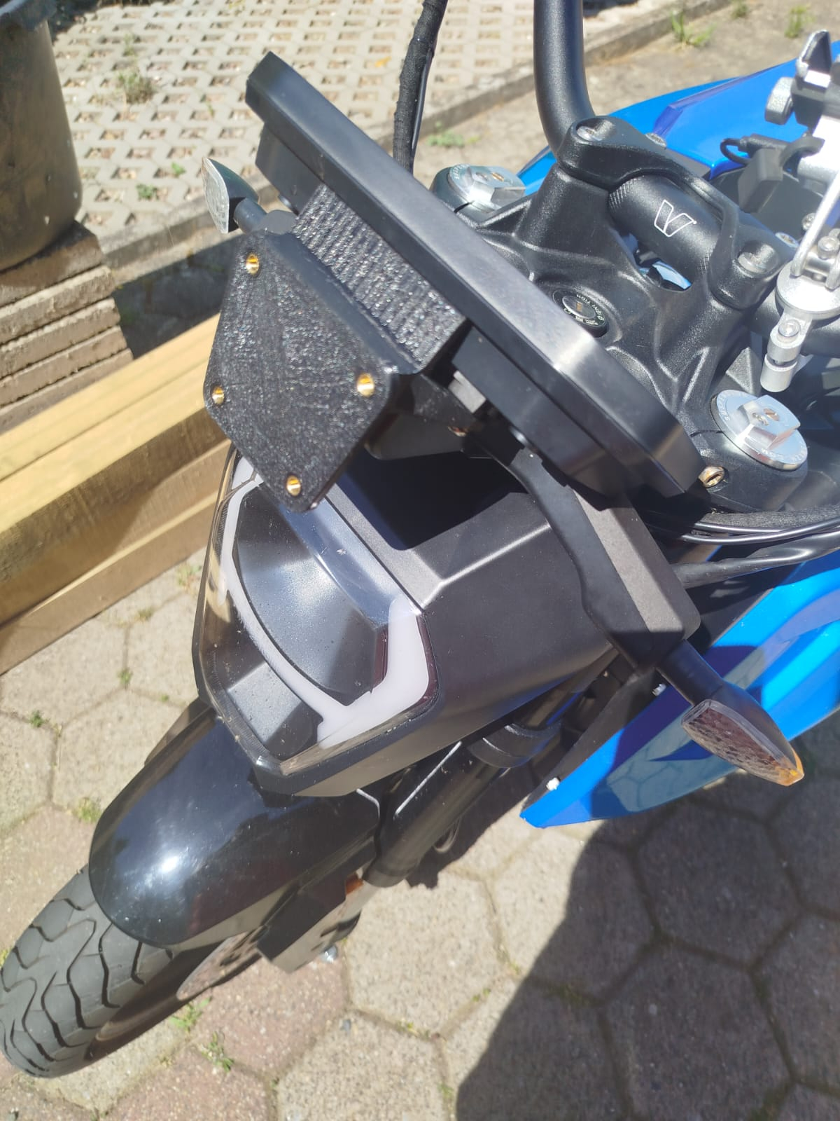

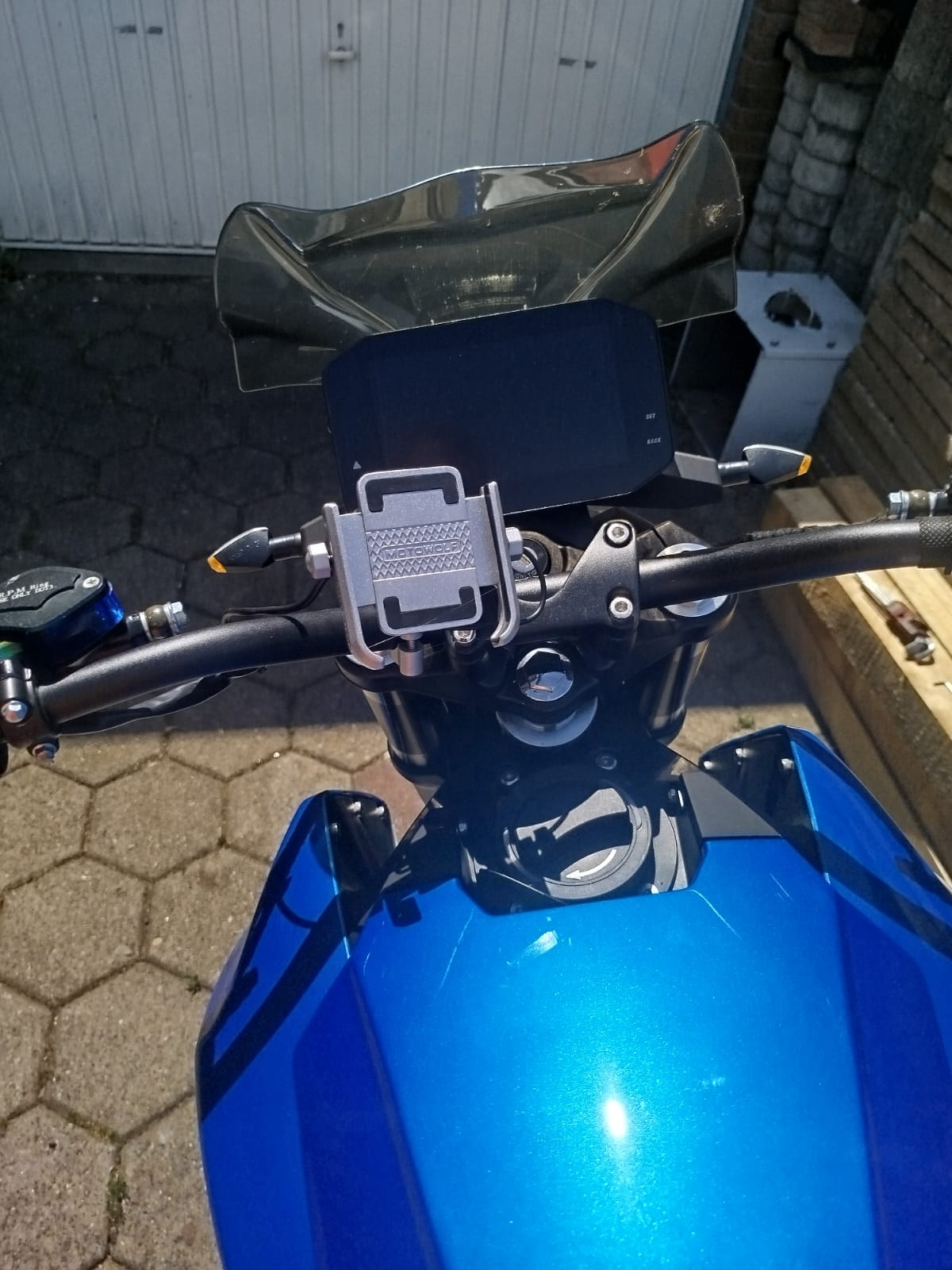

Ich habe hier eine Halterung für dieses Windshield konstruiert. https://de.aliexpress.com/item/10050037 ... pt=glo2deu
Die Datei könnt ihr euch hier https://drive.google.com/file/d/1siIiVf ... sp=sharing runterladen und drucken. Ihr benötigt noch vier Messing Gewindeeinsätze für M5. Gedruckt habe ich es mit vier Wänden und 75% infill.

12,49€ inkl. Versand aus China, ein super Angebot. Aber ob die daran noch was verdienen?
Wie fährt es sich denn mit deiner Installation?

Wow Koka. Sieht sehr gut aus. Das Problem mit den Windschutz bei der Tinbot ist, dass der eckige Scheinwerfer und das breite, exponierte Display nicht viel von der Stange zulassen. Ich habe mir von Puig mit Neukundenrabatt und Extra% ein Universal-Wundschild bestellt mit ABE, da ich keinen Stress mit der Rennleitung bekommen will. Kostete knapp 50 Euro. Ich habe 60 Tage Rückgaberecht. Ich denke aber, dass ich es nicht installiert bekomme. Dann muss ich weiter probieren. Außerdem habe ich keinen 3D Drucker um Passteile herzustellen. Mich würde aber sehr interessieren wie sich so ein Schild auswirkt wie bei einer Fahrt die ich gestern unternahm. Blieben da 6% mehr Akku ?
Sieht aber ganz gut aus. Bestimmt besitzt es aber keine EN.

Muss diese ABE nicht explicit den Motorrad-Typ aufgelistet haben? Ich recherchiere ja auch schon seit einiger Zeit. Bei Puig steht immer dabei (jedenfalls die Scheiben, die ich angesehen habe), für welche Motorräder die ABE gilt. Aber nirgends ist die Tinbot aufgelistet. Welche Puig Scheibe ist es denn?Tuereintreter hat geschrieben: ↑Sa 5. Jul 2025, 14:17... bestellt mit ABE, da ich keinen Stress mit der Rennleitung bekommen will...
