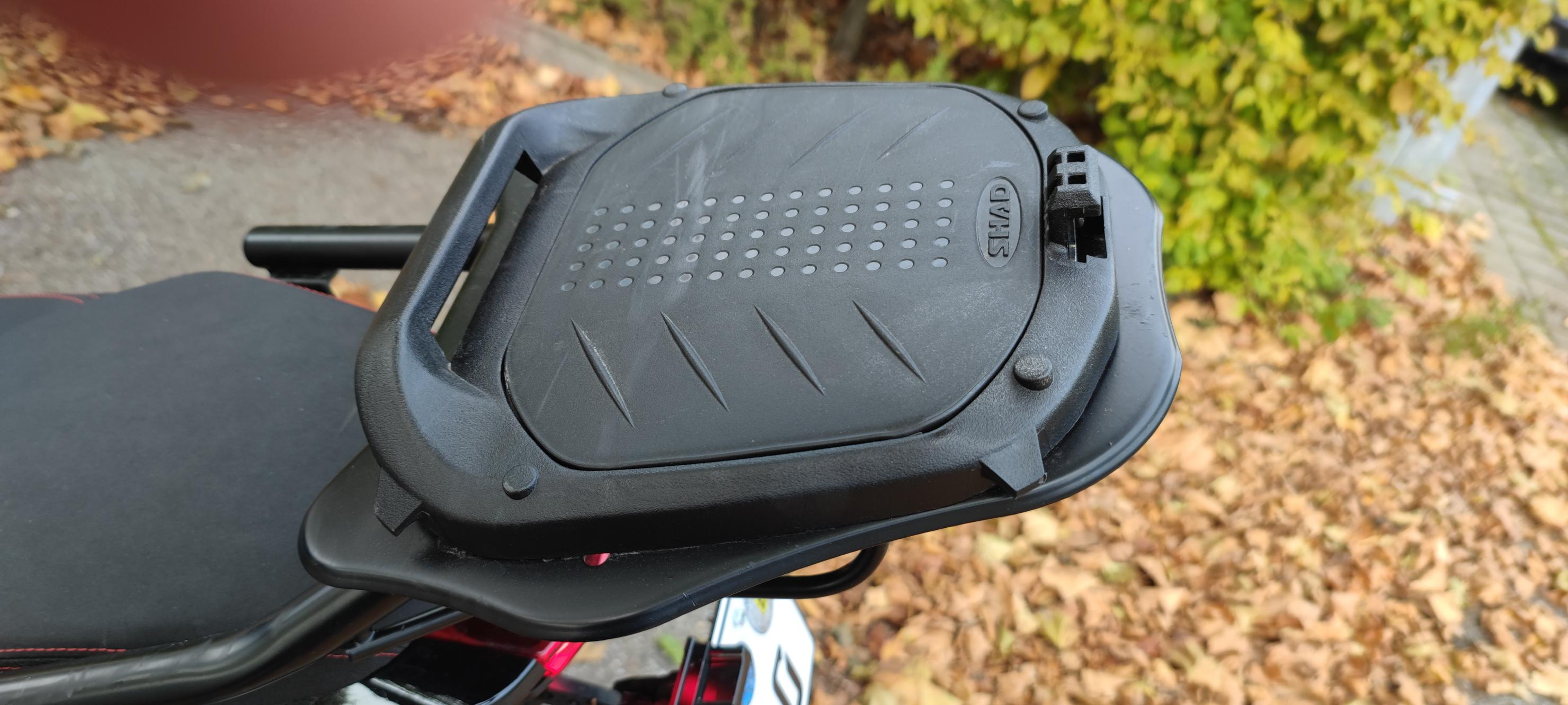

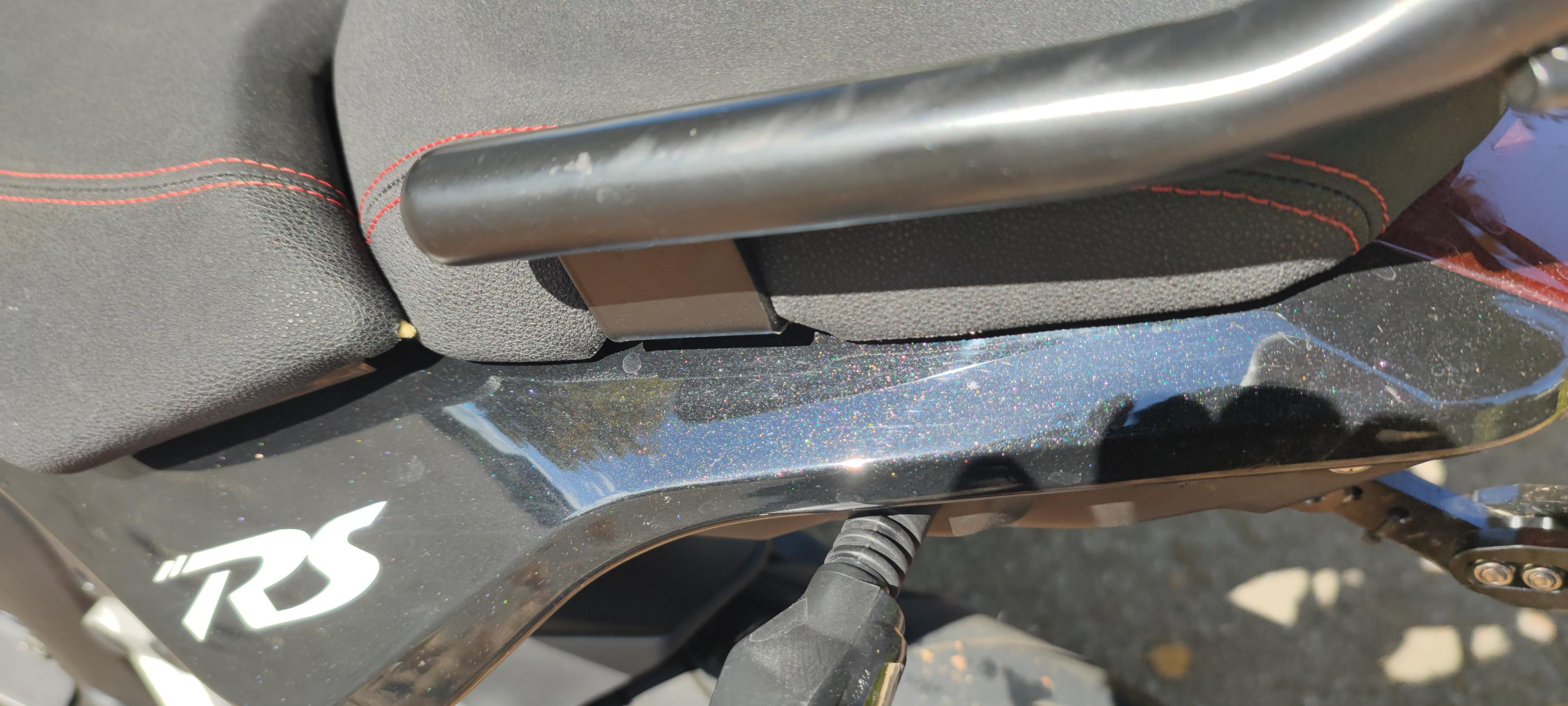

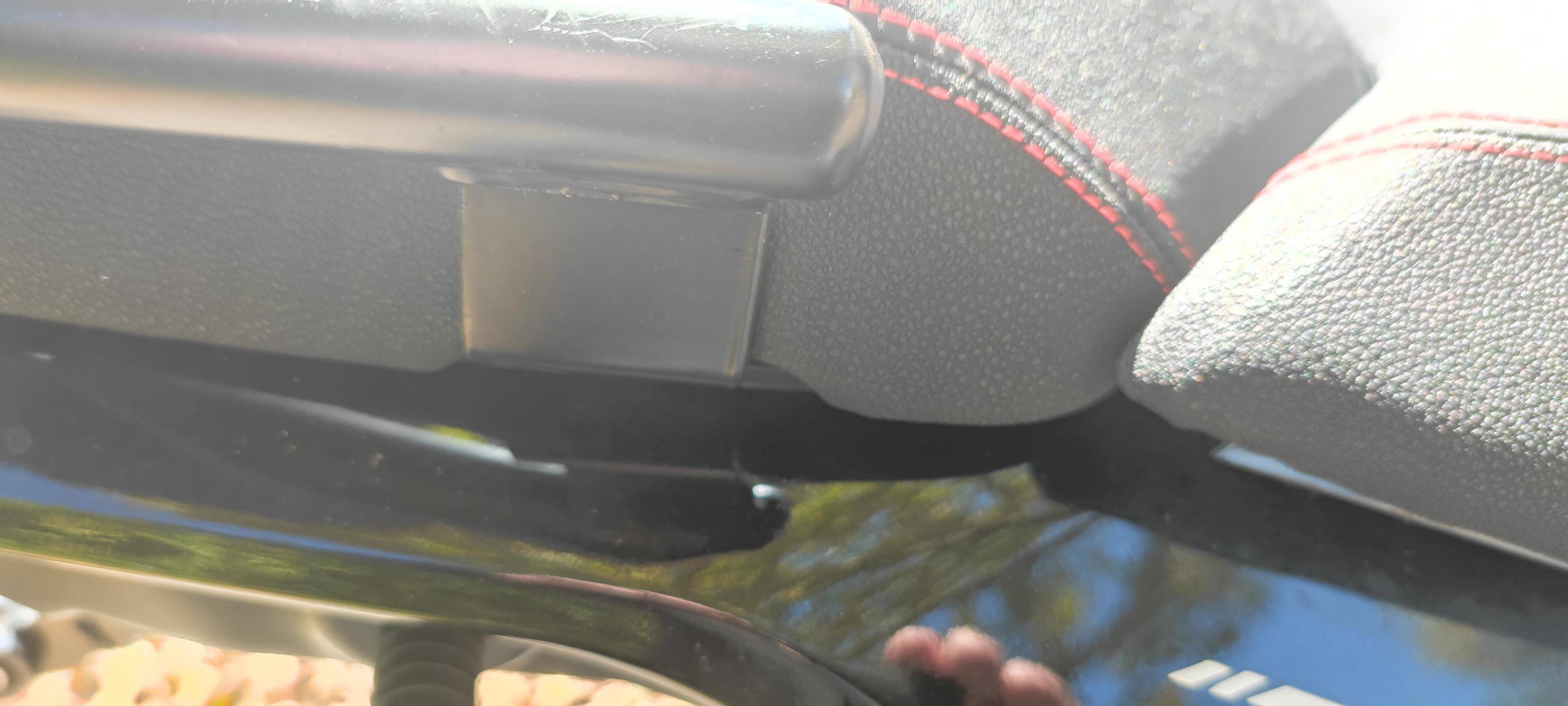

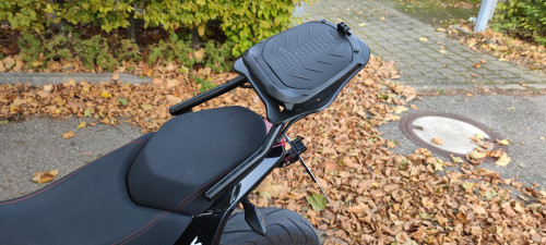

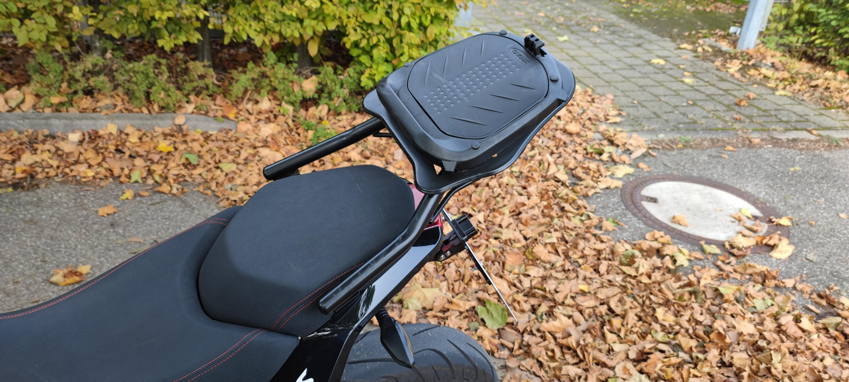

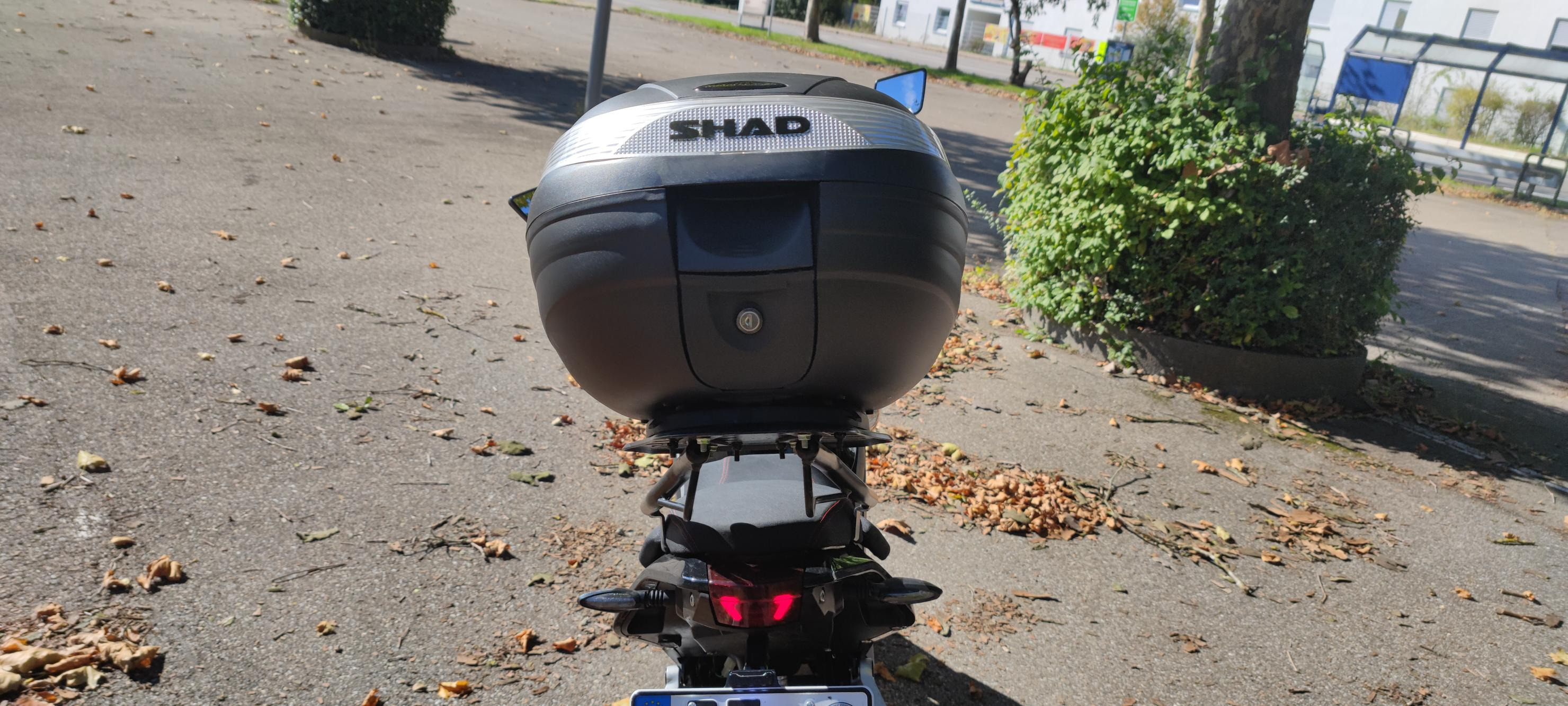

@TET: ich habe mir diesen Universalträger montiert, am hinteren Hilfsrahmen unter dem Soziussitz, die zwei 10 Schrauben, man muss dann am Soziussitz die Halterung etwas aussparen und den Bezug dann locker wieder antackern, nicht stramm sonst wetzt dieser durch (Info von meinem Sattler).
https://www.ebay.de/itm/155708406115?_s ... R7r-j_fFZA

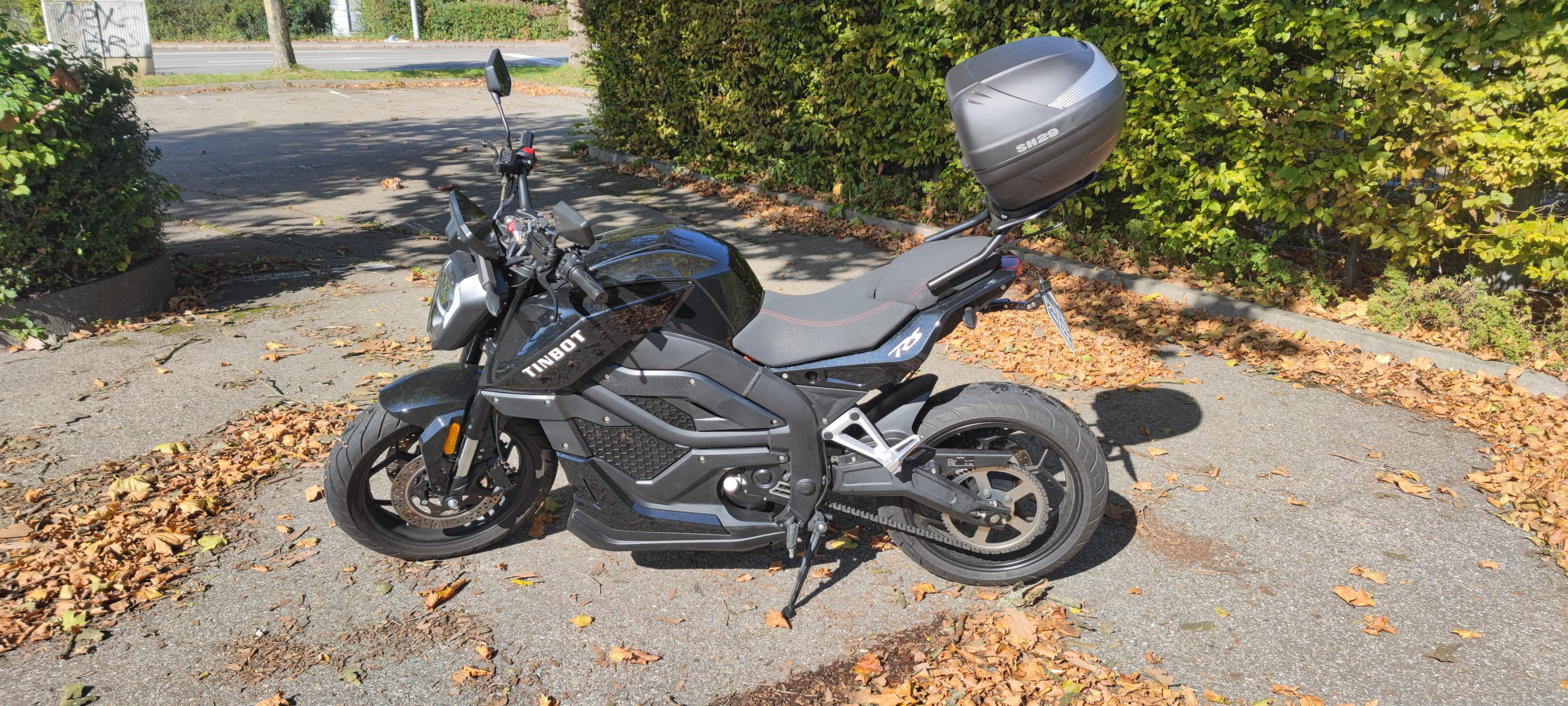

Dazu habe ich mir den 16 LTR Shad Topcase gegönnt, VIG Helm passt und noch etwas mehr.
https://www.ebay.de/itm/296649579213?_s ... R-rRrvfFZA
passt alles ganz gut und ist stabil und Verkehrssicher.
Einen anderen Befestigungspunkt wird man kaum finden, da alles Kunsstoff und recht dünn.

Danke für die Info. Hättest du vielleicht ein Foto für mich ? Das sieht recht stabil aus.Jaybo hat geschrieben: ↑Do 26. Sep 2024, 19:54@TET: ich habe mir diesen Universalträger montiert, am hinteren Hilfsrahmen unter dem Soziussitz, die zwei 10 Schrauben, man muss dann am Soziussitz die Halterung etwas aussparen und den Bezug dann locker wieder antackern, nicht stramm sonst wetzt dieser durch (Info von meinem Sattler).

Sodele, hier die Bilder zum Topcase & Halter, die 10er Schrauben gaaanz hinten auf dem Hilfsrahmen verwenden, ich habe 5 mm länger genommen und breite 1mm Uscheiben - alles Edelstahl.
