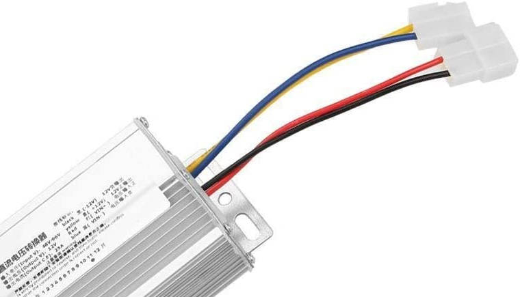

conny-r hat geschrieben:
Sa 24. Dez 2022, 12:47
Dieser Wandler ist gut, (geht schon ab 20 Volt von mir getestet ) bis 96 Volt. Habe mir noch einen zweiten bestellt.
https://www.amazon.de/gp/product/B07Y2Y ... UTF8&psc=1
Ist das wirklich so angeschlossen???
Rot ist Plus der Ausgangsspannung, Schwarz ist Minus der Eingangsspannung, Gelb ist Plus der Eingangsspannung, Blau ist Minus der Ausgangsspannung? Das ist doch irre!
Onkel_Otto
Beiträge: 310
Registriert: Mi 17. Nov 2021, 09:14
Roller: Rascal AutoGo 550 / Elektrofrosch Max (120Ah LiFePo4)
PLZ: 0
Re: Spannungswandler bei EF Quad
Beitrag von Onkel_Otto »
Blau und schwarz dürften intern verbunden sein.

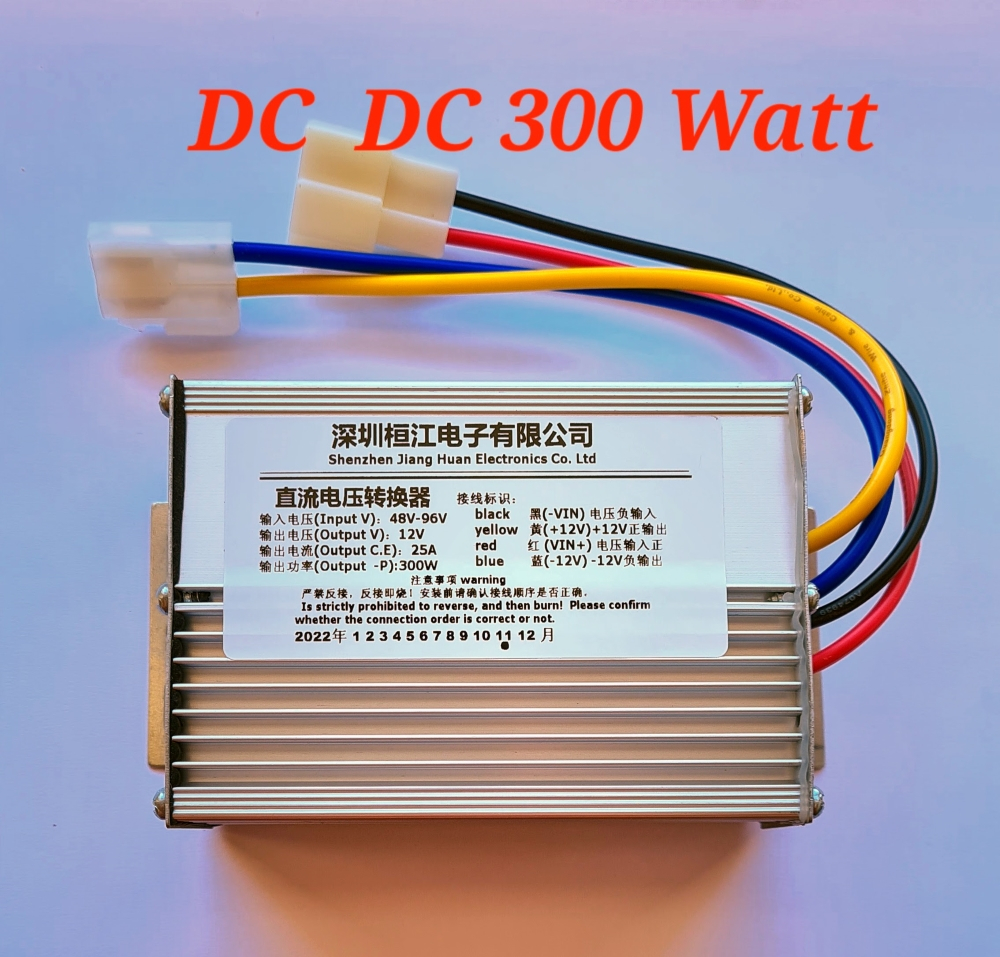

conny-r
Beiträge: 2446
Roller: E-ECONELO DTR 35Ah
PLZ: 36
Beitrag von conny-r »
Hier noch mal die Belegung des DC DC Wandlers. blau und schwarz gebrückt = Minus.
Für 14 EUR bei Ali ! 🎯
