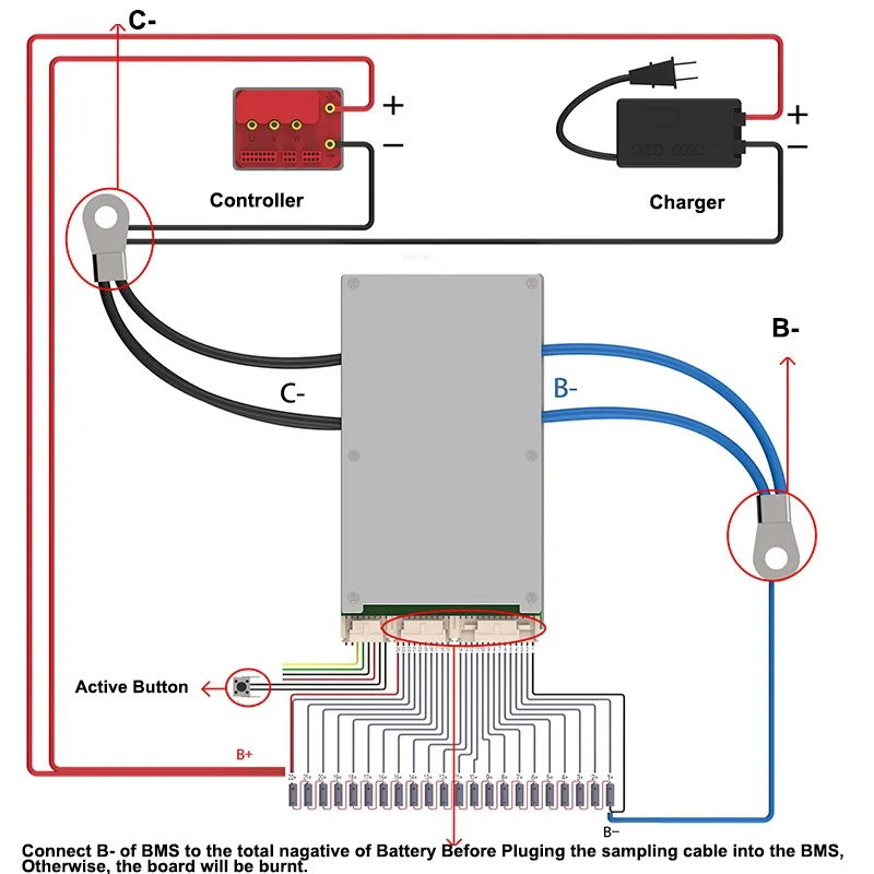

nc nc [ye gn bl rd] nc nc (sw sw), 2pol Active-Taster von 10pol Buchsenleiste, zuerst blaues B- 6qmm mit Akku verbinden, sonst nimmt BMS schaden {nc = nicht belegt} [ye gn bl rd gehen zu LCD 3,8" 122x74x20/25mm mit TTL-Pegel]
1. Die Verkabelung muss von B- nach B+ beginnen und der Reihe nach angeschlossen werden.
2. Messen Sie die Spannung jedes Batteriestrangs mit einem Multimeter, um die richtige Leitungsreihenfolge sicherzustellen.
3. Verbinden Sie B- des BMS mit dem Gesamtnegativ der Batterie, bevor Sie die dünnen AWG22 Probenahme Messkabel 14pol 12pol in das BMS einstecken. Andernfalls wird die Platine verbrannt!

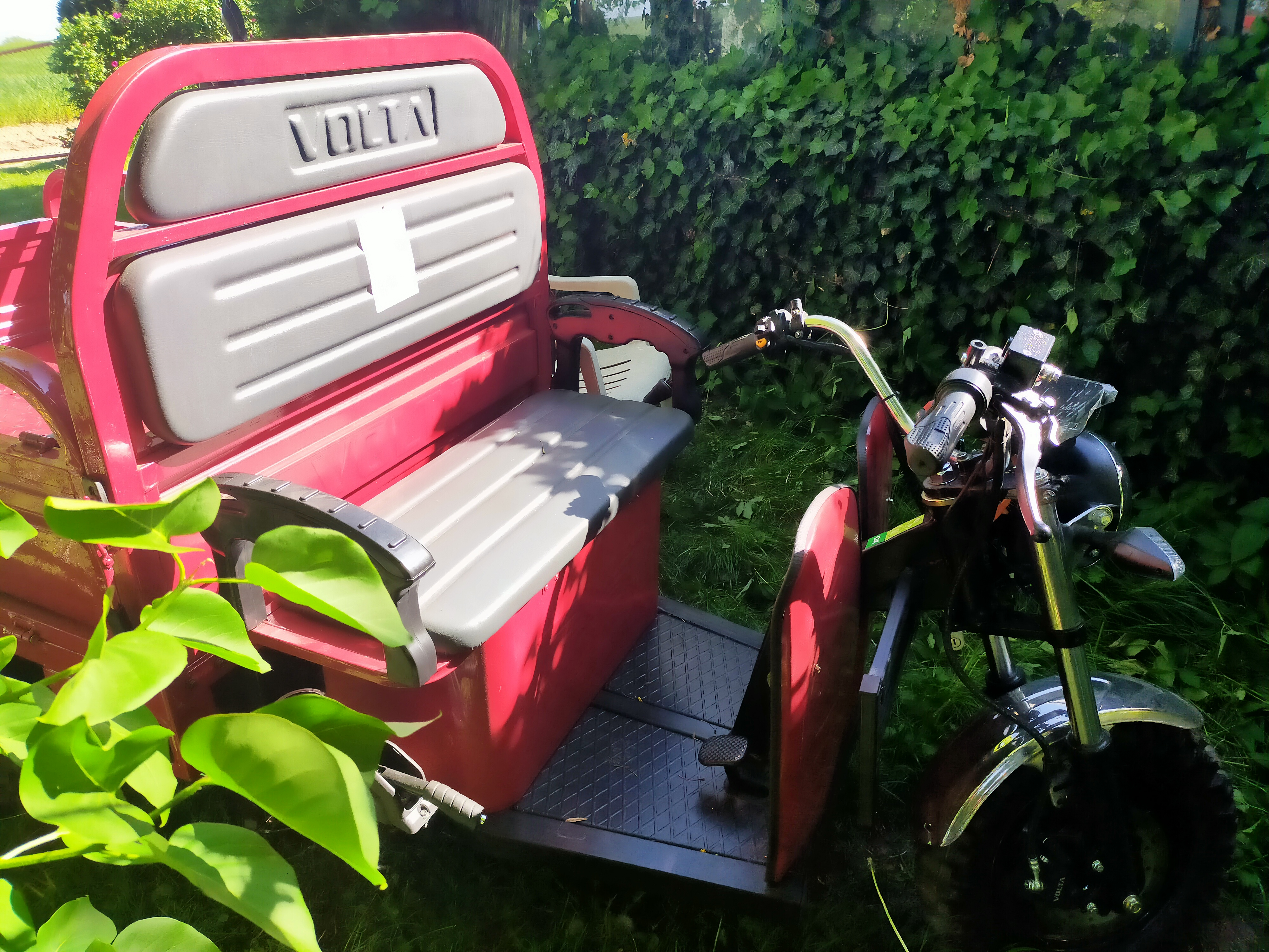

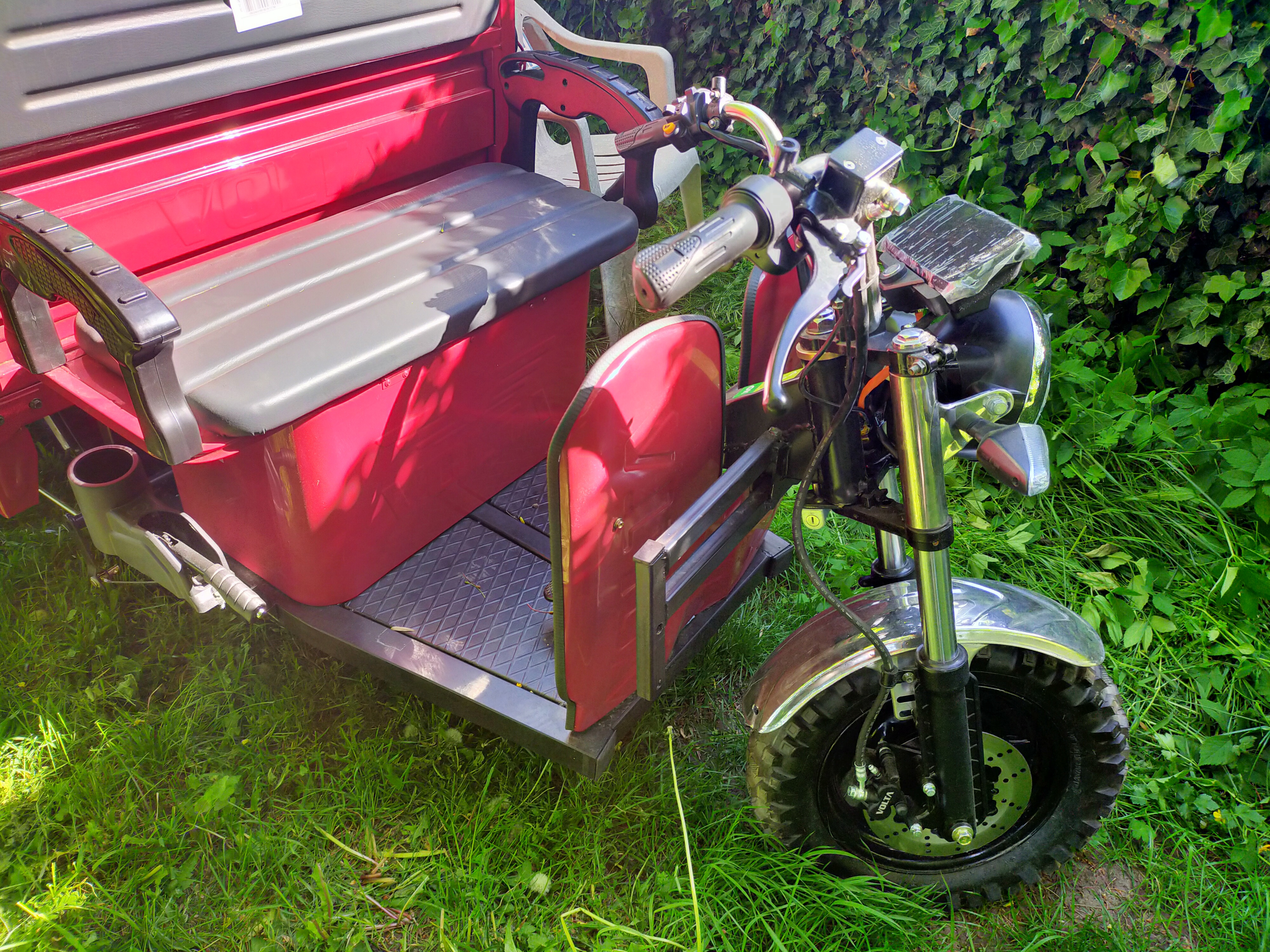

Heute, den 14.05.2024, wurde 14:30 Uhr der von mir am 26.04.23 gekaufte VT5+ mit Offroadbereifung geliefert mittels eines sehr kleinen LKW mit für den 3 Meter langen VT5 zu kürzen LKW- Klappen Entladebühne. Ich mußte den VT5 selbst abladen, weil der Fahrer gar nicht wußte, wie er diesen entladen sollte. Der VT5 wurde nicht auf einer Palette angeliefert, sondern unverpackt auf seinen eigenen Rädern stehend. Ich gab dem Fahrer Anweisung die Laderampe ca. 30 cm abzusenken. Ich zog den auf seinen Rädern rollenden VT5 auf die Ladebühne bis die Hinterräder vom LKW auf die Bühne heruntergesprungen sind. Gab Anweisung die Bühne gleichzeitig abzusenken währen ich den VT5 weiter auf die Bühne zog, so daß er schräg nach oben mit den Vorderrädern noch auf dem LKW, Hinterräder auf der Bühne, dann zog ich die Vorderräder vom LKW und die Hinterräder auf den Erdboden( Grasfläche). Das Vorderrad sprang gleichzeitig auf die Bühne und die Hinterräder auf die Erde. Weiter Bühne abgesetzt und VT5 runtergezogen. Abstand Motor - Bodenfreiheit habe ich zuvor als ausreichend abgeschätzt.

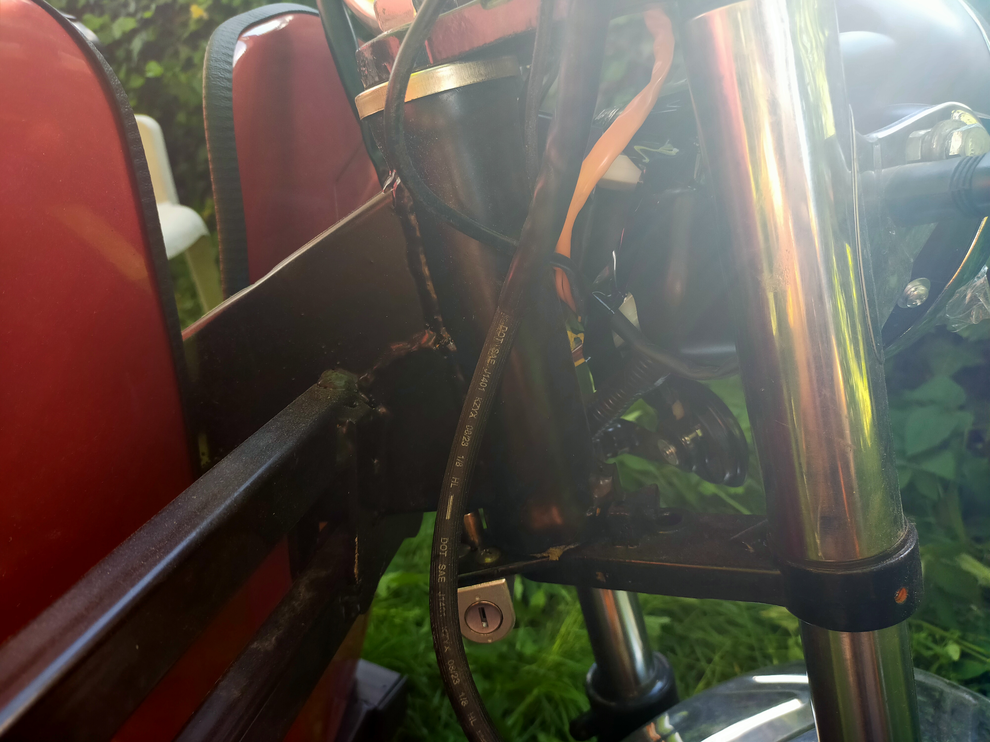

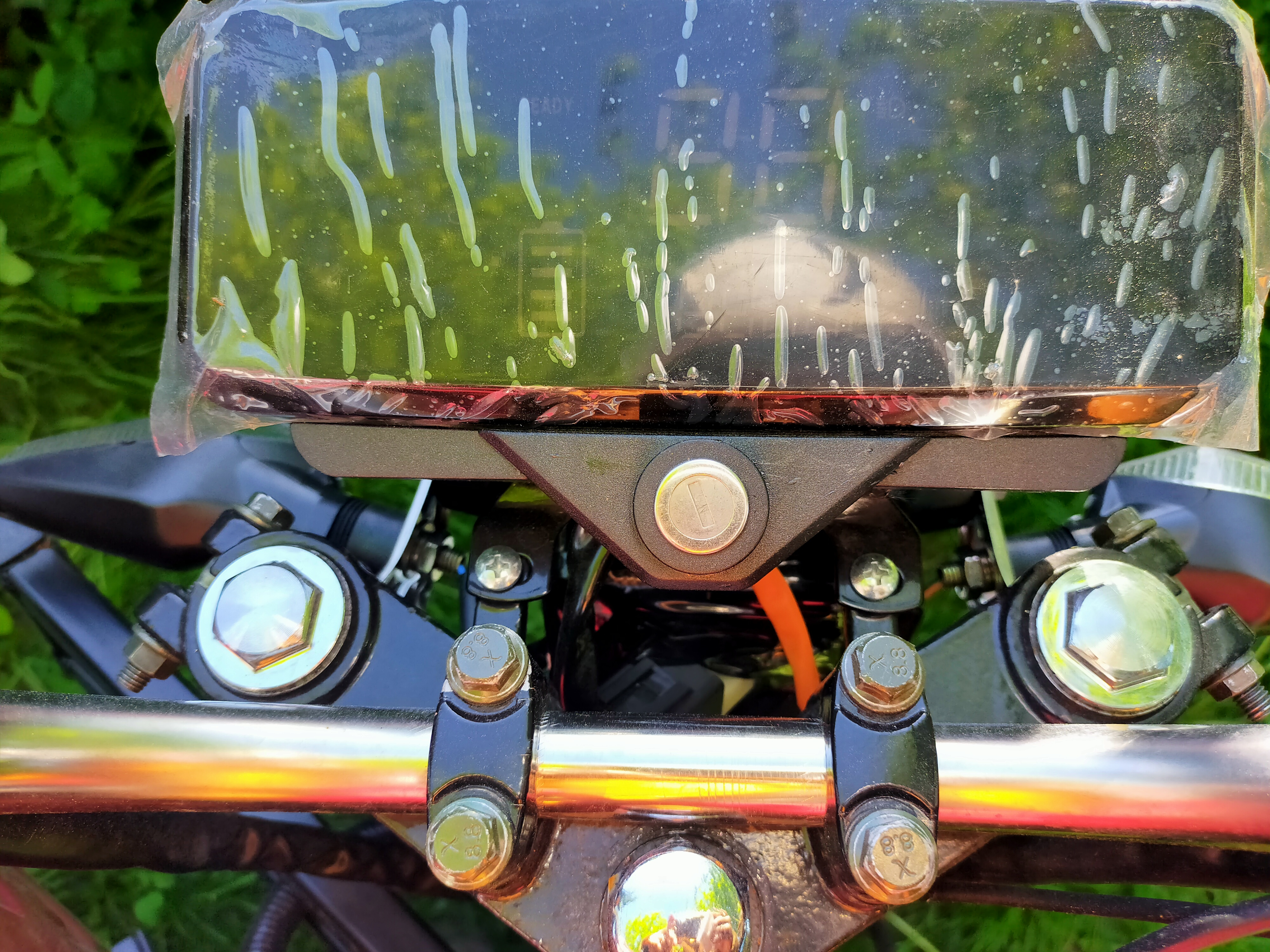

Wichtig: auf dem Fahrersitz sitzend, sieht man, das vor der Lampe ein großes Loch ist; dort sind Stecker, einer so befindlich, das das Regenwasser zum Kurzschluß der blanken Kabel führen würde. Ich habe das große Loch mittels sich überlappender Isolierbandbahnen verschlossen, so das kein Wasser mehr eindringen könnte. Zuvor Kabel - Stecker mittels Isolierband zugewickelt.
Am VT5 hinten an der Kennzeichenbeleuchtung würden die ohne Schutz scheuernden Kabel bald einen Kurzschluß verursachen. Habe unter dem Fahrzeug liegend diese mittels Isolierband geschützt. Ein anderes lose rumbaumelndes Kabel ebenfalls mit Isolierband geschützt und befestigt, damit es beim Fahren nicht hin und herschwingt und durchscheuert - Kabelbruch verursacht.

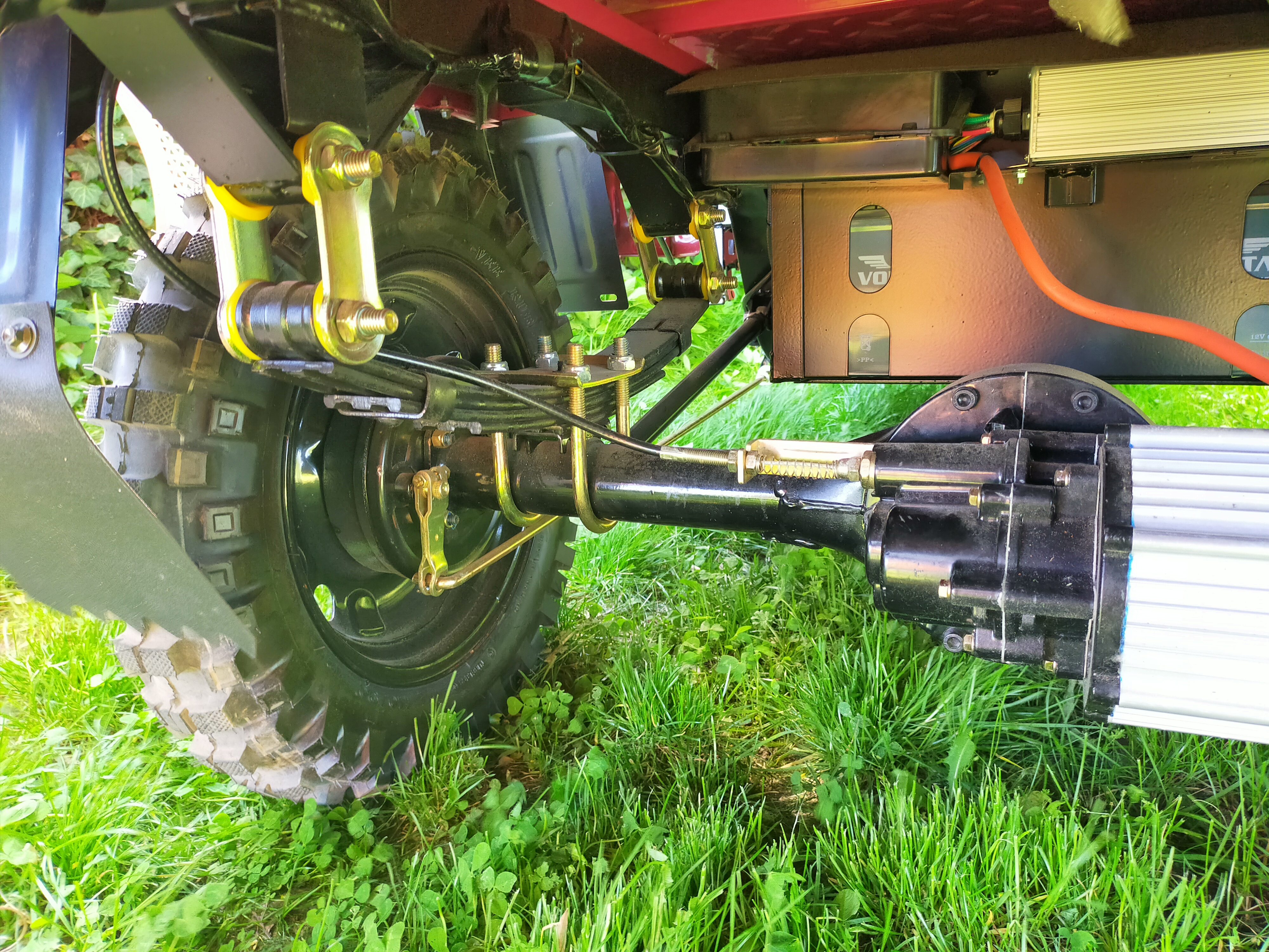

Auf dem Motor steht: 72 V und 50 A und eine Nummer.
Das VT5 hat auch ein Lenkradschloß in Fahrtrichtung rechts. Der Lenker muß nach links voll eingeschlagen werden. Dreht man den zuvor eingesteckten Schlüssel ,in dem sich etwa eine Handbreit über Kniehöhe davor stehend befindlichen zweiten Schloß, bewegt sich ein Bolzen nach oben und greift zur Verriegelung hinter ein Metallstück.
Eine Diebstahlwarnanlage mit Motorunterstützter Wegfahrsperre ( Motor würde Rückwarts drehen, falls vorwärts geschoben würde, falls rückwertsgeschoben würde sich vorwärts drehen ( so wie bei meinem Leo Elektroroller), gibt es wohl nicht. Ob am Controller dafür unbelegte Kabel sind, an diean eine Wegfahrsperre mit Fernbedienung anschließen könnte, habe ich noch nicht begutachtet.
Habe gestern zum Beginn Juni den VT5 für 30,50€ Haftpflichtversichert.

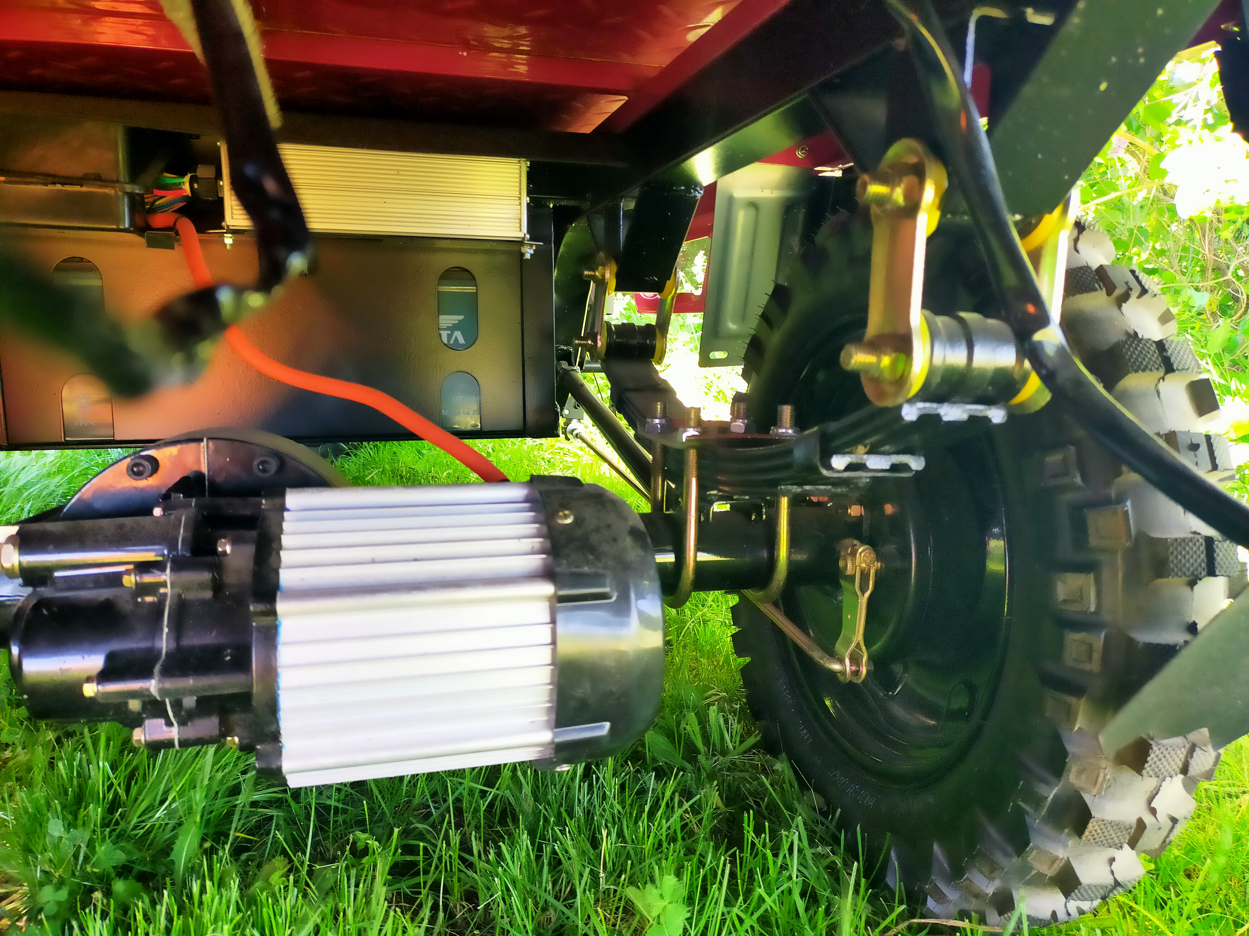

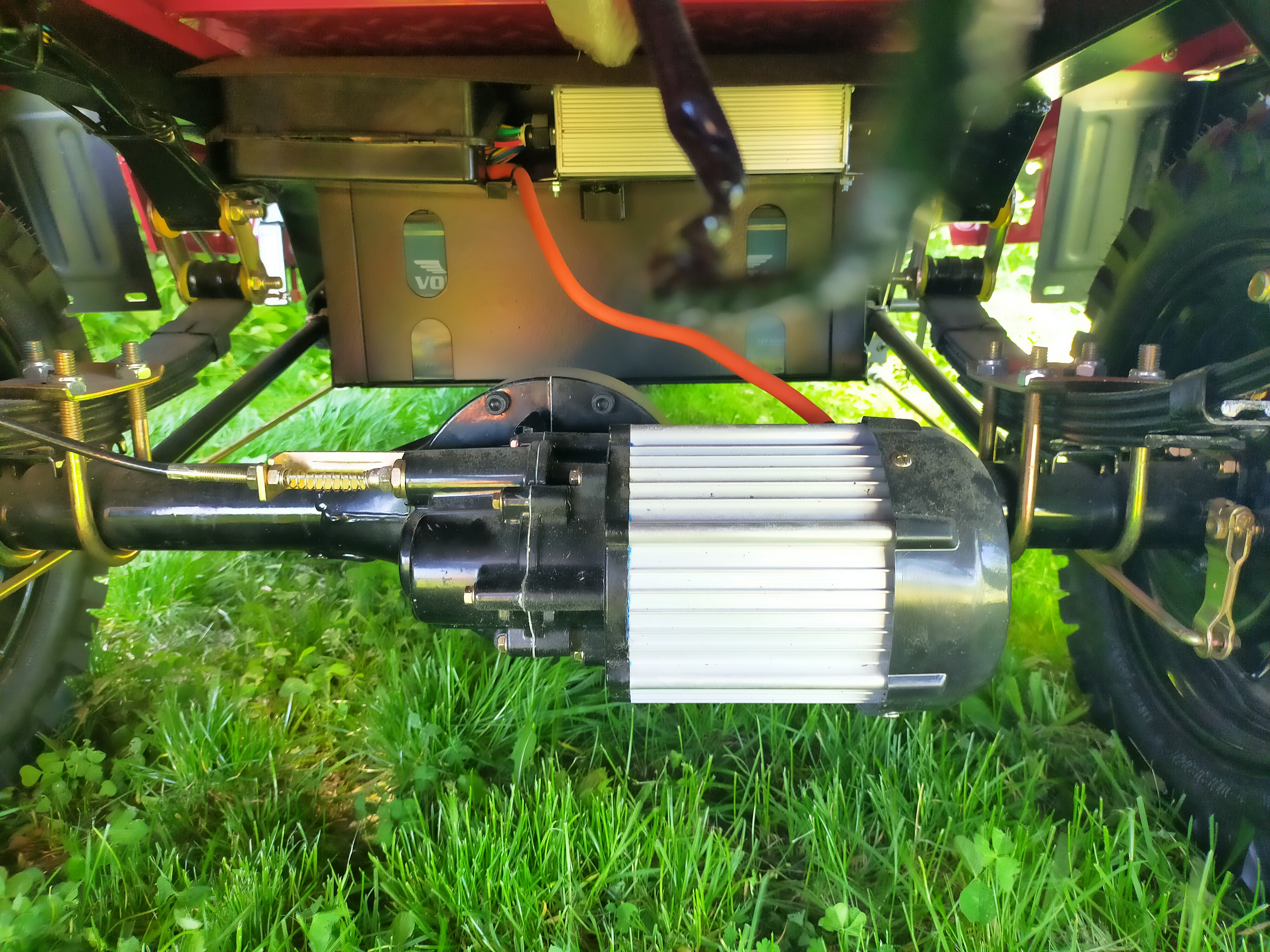

Auf dem Motor und den COC Papieren steht auch 3900 W. Aber ich berechne: 72 V mal 50 A ergibt 3600 W Dauer Nennleistung. Es geht nicht um die kurzzeitig mögliche Spitzenleistung eines Elektromotors, sondern bei Elektromotoren angegebene Nenn- Dauerleistung für 30 Minuten. Rein rechnerisch betrachtet:, mit den Nenn- Angaben 3900 W und 72V und 50 A, kann irgend etwas nicht stimmen. Es geht nicht um Spitzenlasten, da ja reale Batterispannungswerte höher sind bei einer 72 V Batterie ( Nennspannung ). Der Controller wandelt den Batteriestrum mittel PWM - Pulsweiten Modulation um und führt diese über die 3 Motorphasenkabel dem Motor zur richtigen Zeit jeweils zu.
Hat jemand Messwerte der Ströme an den Motorphasenkabeln bei anliegender Motor - Nennleistung von 3900 W ? Ich Frage, weil ich die tatsächlich vermutlich niedrigere Motornenndauerleistung herausbekommen möchte. In einem YouTube Video behauptete vermutlich ein Mechaniker der bildhaft mehrere Motoren und deren Leistungsdaten verglich, das der VT5 Motor keine 3900 W Nennleistung haben kann. Hat auch jemand schon die Akku vermessen. Es soll 60 Ah draufstehen ( K 20 )aber nur 45 Ah ( K 20 ) vorhanden sein. Hat jemand das Gewicht einer Batterie auf einer Waage gemessen? Ich erinnere mich, das ich im Jahre 1991 eine Formel kannte, bei der Mann aus der Masse (Bleigewicht) einer offenen Blei Säure Batterie mit schwefliger Säure als Elektrolyt die Nennkapazität einer Batterie berechnen konnte. Leider habe ich meine alten Aufzeichnungen aus dem Jahre 1991 nicht mehr, und mein Gedächtnis lässt mich im Stich. Ich müsste erst diese alte Formel wiederfinden, um diese dann an Bleigelbatterien anzupassen. Kennt jemand solch eine Formel für Bleigelbatterien, um aus deren Masse die Nennkapazität zu berechnen? Also nicht über Spannungsmessungen und Ströme und Entladezeit die Kapazität zu berechnen ( K ist gleich I mal t ).

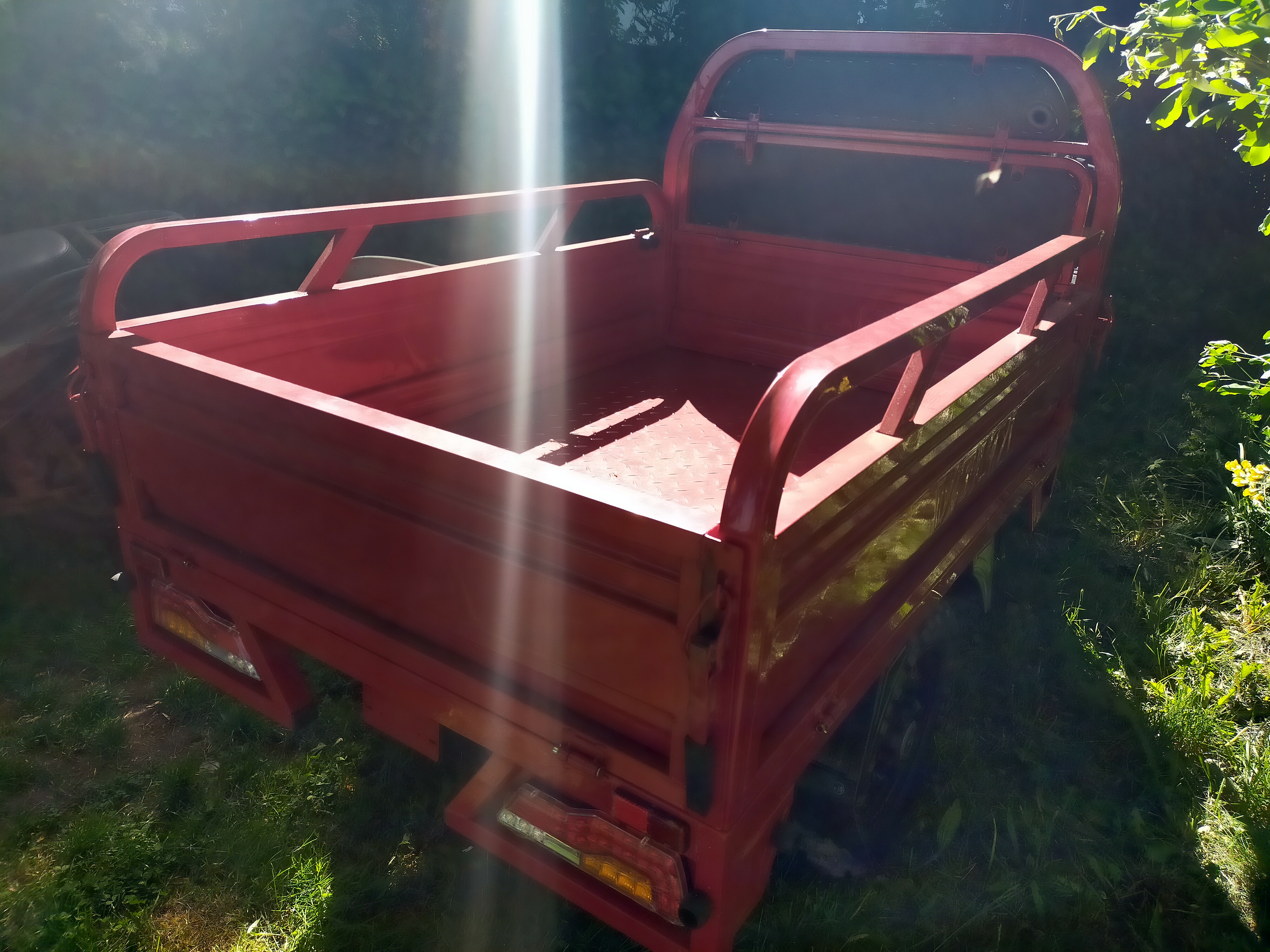

heute Foto neu mit geringerer Auflösung aufgenommen, damit ich diese hier einstellen darf.

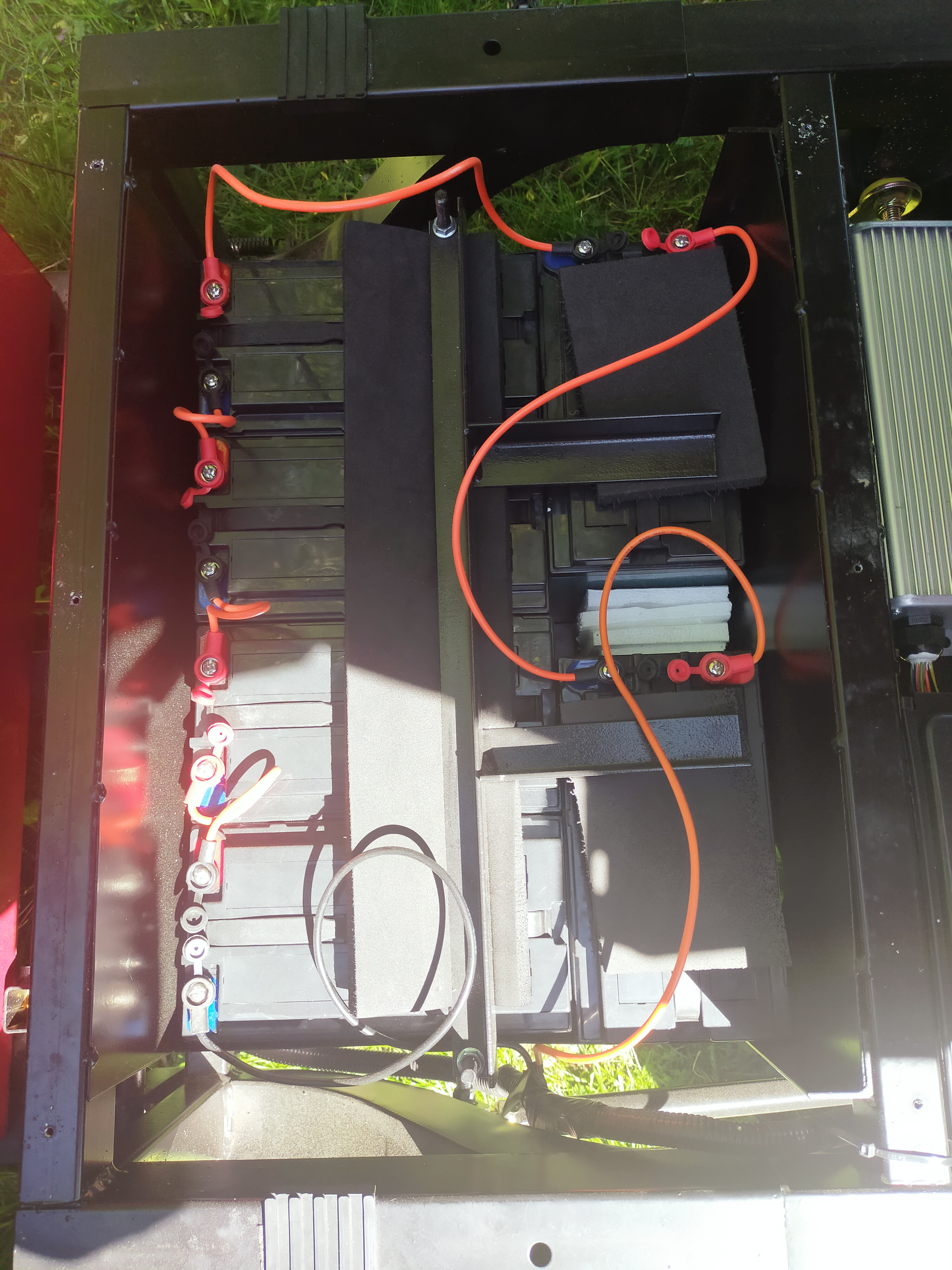

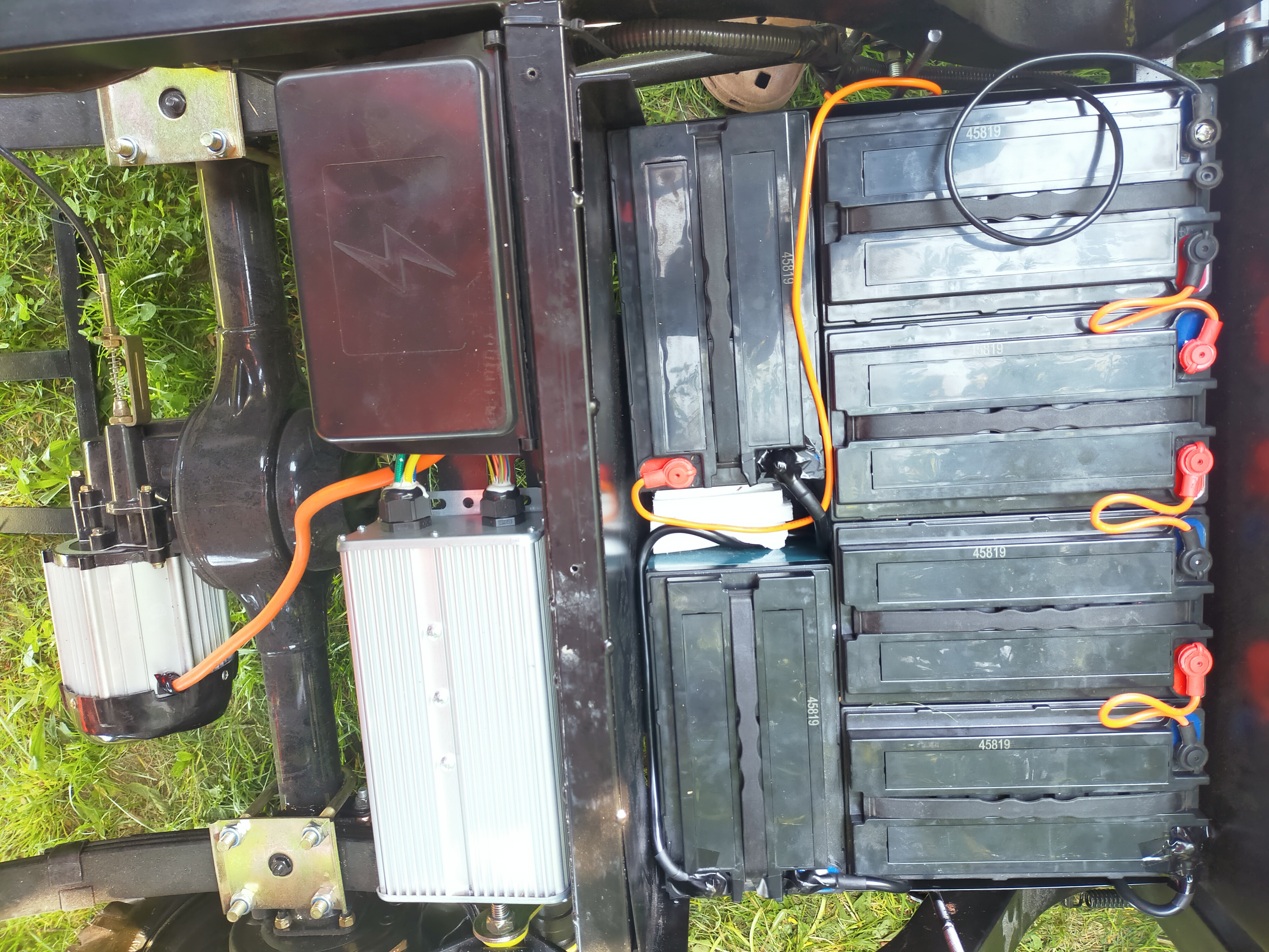

Am Anlieferungstag desVT5 habe ich die 72 V Bleigel Akkubank mittels des mitgelieferten 72 V 7 A Ladegerätes nachgeladen. Heute alle 12 V Akku mit einem 12 V Ladegerät dreimal desulfatiert und voll aufgeladen. Zwei lange orangefarbene Batterieverbindungskabel tauschte ich gegen zwei dickere gleichlange Batterieverbindungskabel aus. Angeliefert wurde der VT5 mit freiliegenden blanken Batterieanschlüssen, bei denen nicht die Abdeckdeckel aufgedrückt waren - Kurzschlußgefahr. Jetzt habe ich nach Beendigung des Aufladens der einzelnen Batterien die Deckel ordnungsgemäß aufgedrückt. Foto zeigen Auslieferungszustand und jetzigen Zustand. Den Die Batterieniederhaltungsschiene habe ich ausgebaut, um auf die originalen Akku 6 Bleigelakku mit jeweils 20 Ah daraufzulegen. Zweiter 72 V 20 Ah Strang wird parallel zum Originalstrang geschaltet. Irgendwann werden weitere Akku eingebaut und Stränge dann parallel geschaltet werden. Später sage ich mehr dazu.

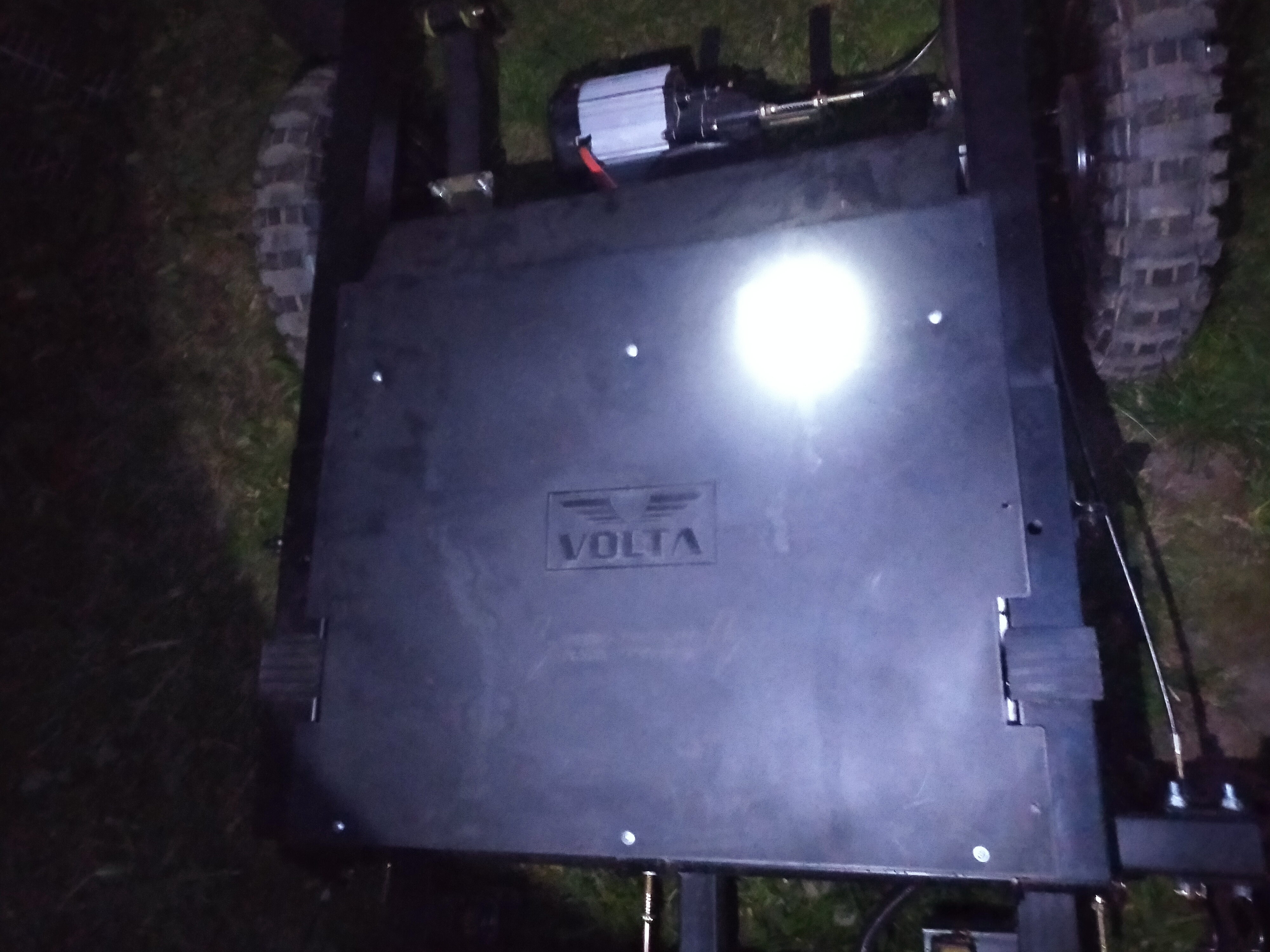

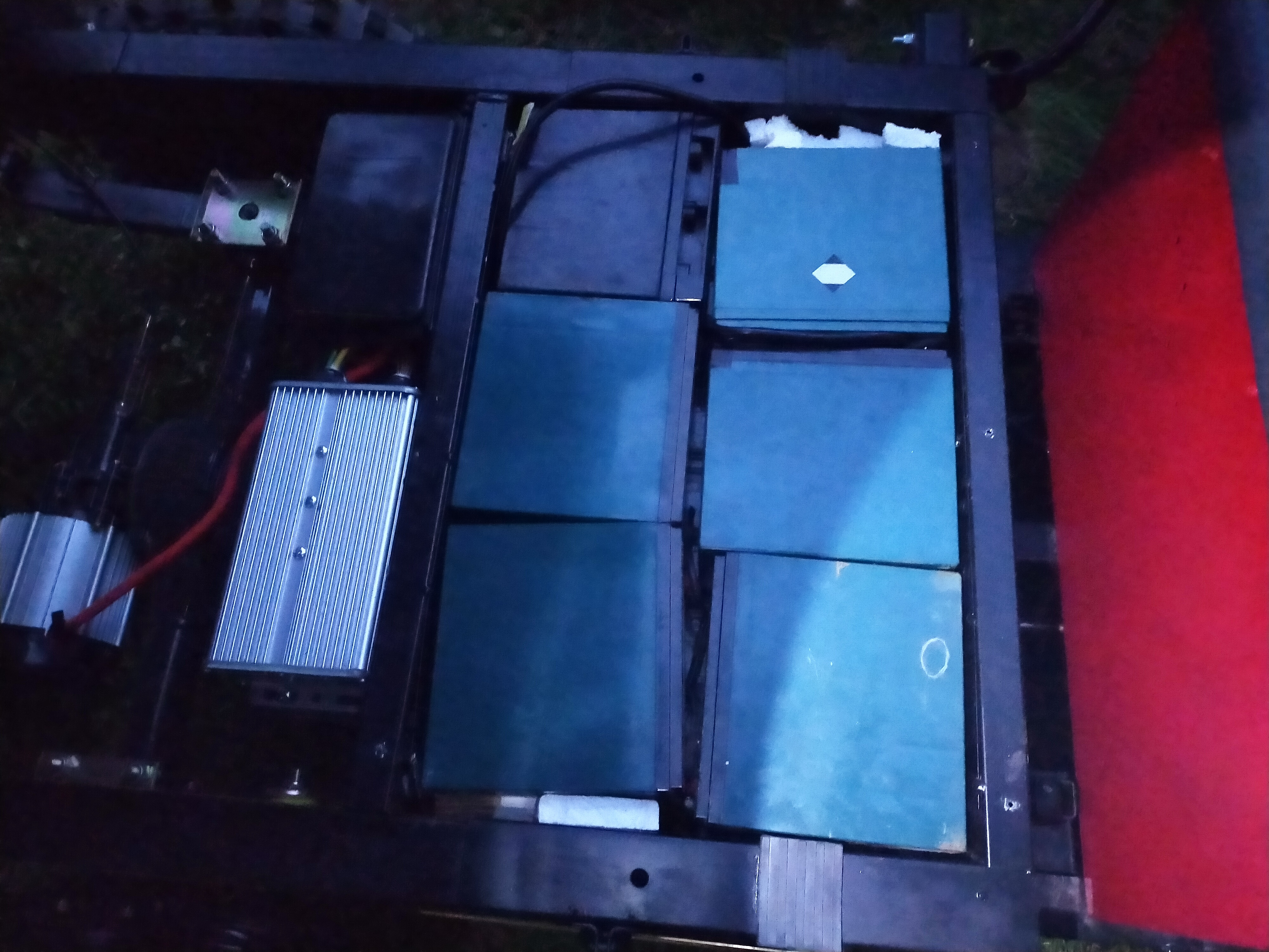

Jetzt ist es dunkel geworden, ich habe es zeitlich bis jetzt gerade geschafft, die zusätzlichen 6 Stück 12 V 20 Ah Bleigelbatterien einzubauen. Ich verkabelte sie zu einem String mit 72 V 20 Ah und klemmte den String parallel zu den original im VT5 befindlichen 6 Stück 12 V 60 Ah K20 Bleigelbatterien. ( 72 V 60 Ah - vermutlich nur echte 40 Ah ). Das Batteriefach ist jetzt total plan ausgefüllt - siehe Foto. Das zweite Foto zeigt die von mir wieder aufgeschraubte Batterieabdeckplatte. Zuvor mußte ich zwei sich im Batteriekasten befindlichen Streben einkürzen mittels Eisensäge, Hammer und sehr großen Rohrzange. Die Streben sind nur aus Schmiedeeisen, es ist kein Stahl und läßt sich somit relativ leicht bearbeiten. Somit ist jetzt der VT5 mit einer angeblichen Nennkapazität von 80 Ah (vermutlich nur 60 reale Ah) Bleigel Akkubank mit 72 V ausgestattet. Ich warte schon ungeduldig auf den 1. Juni - Versicherungsbeginn, um eine Probefahrt machen zu dürfen.
