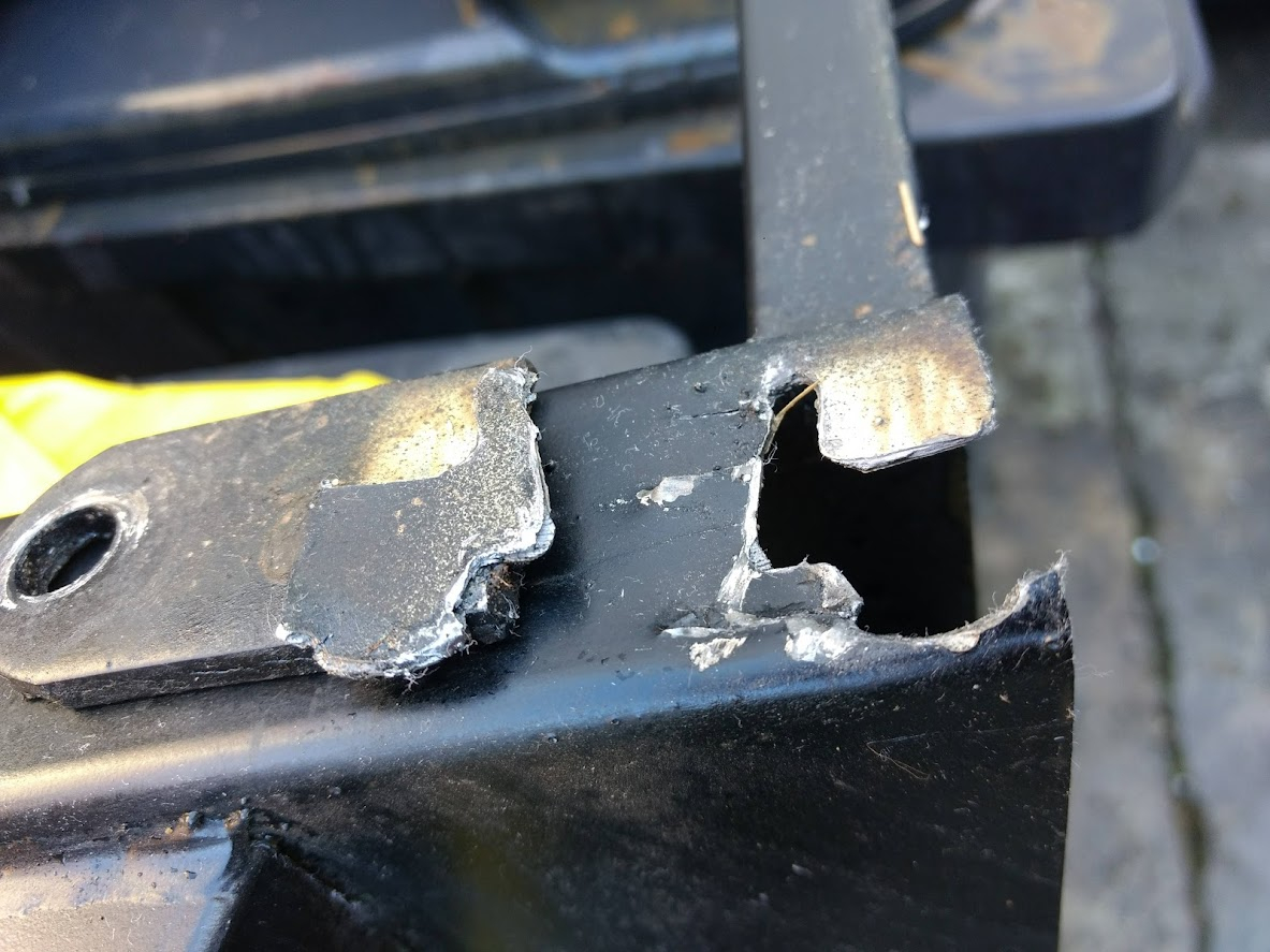

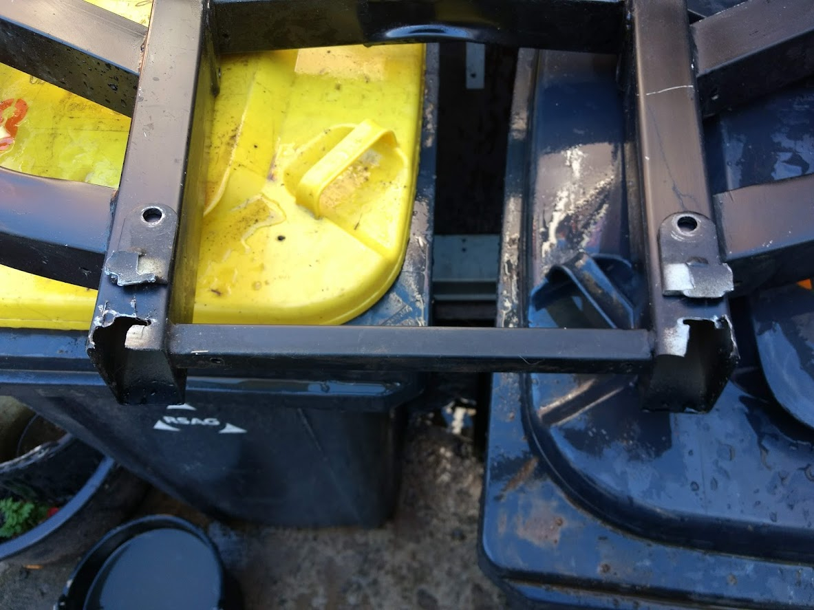

Ein neuer Fehler trat am Montag auf, die beiden unteren Laschen am Hilfsrahmen für die Kabine sind abvibriert. Falsch Schweissnahtpsitionierung und Dimension.
Da ich am Dienstag wieder fahren wollte habe ich es geschwind selbst repariert und die unteren Befestigungen in Gummi gelagert.

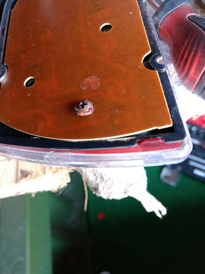

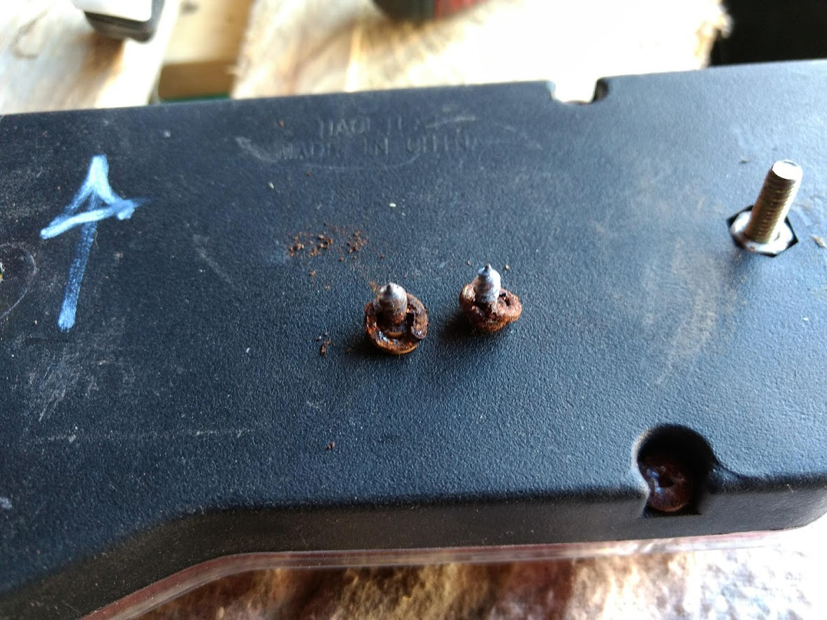

Es lohnt sich die Rücklichter mal auf zu machen, innen rosten die Schrauben sehr ordentlich.
