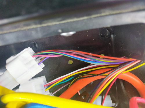

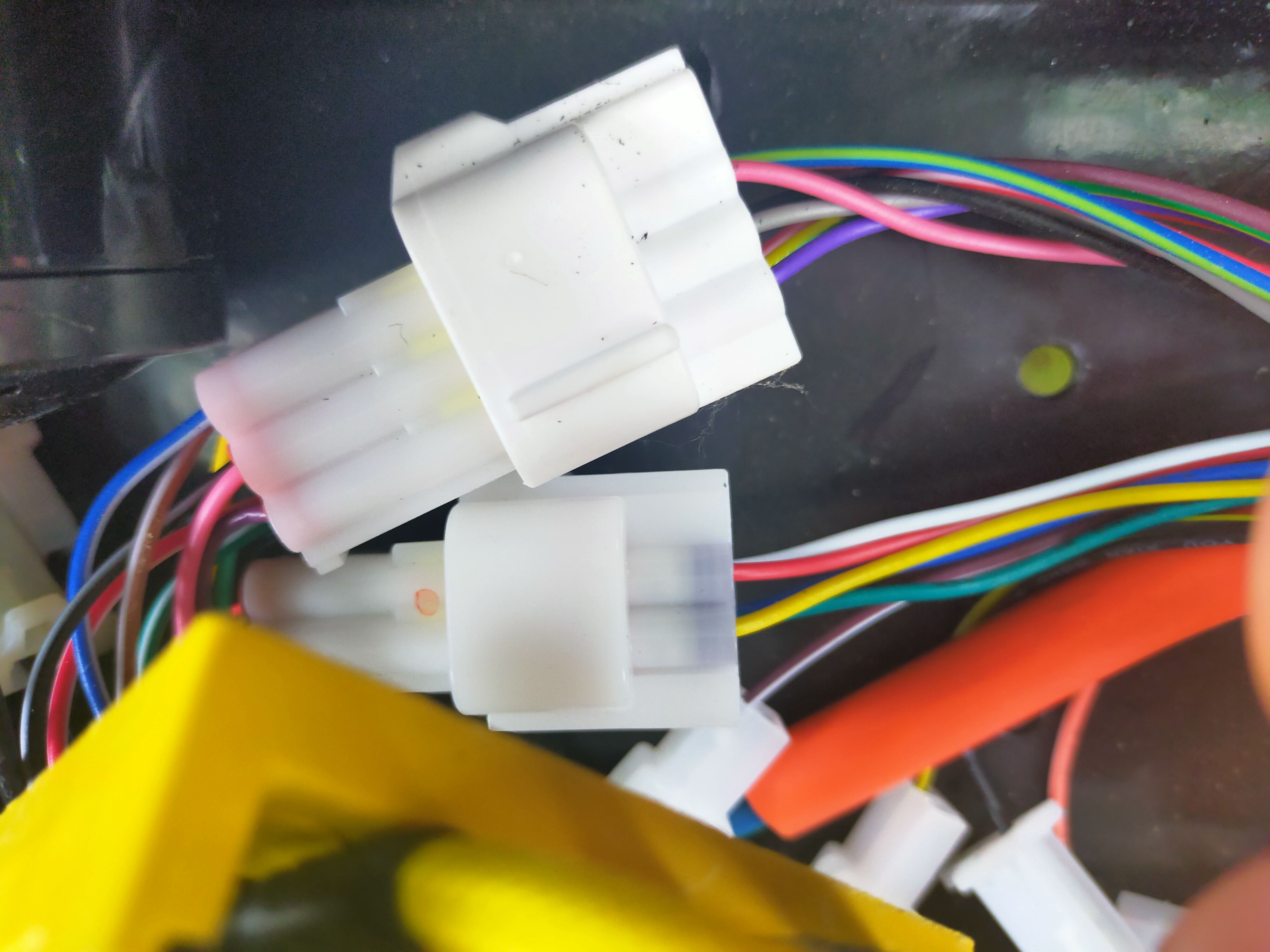

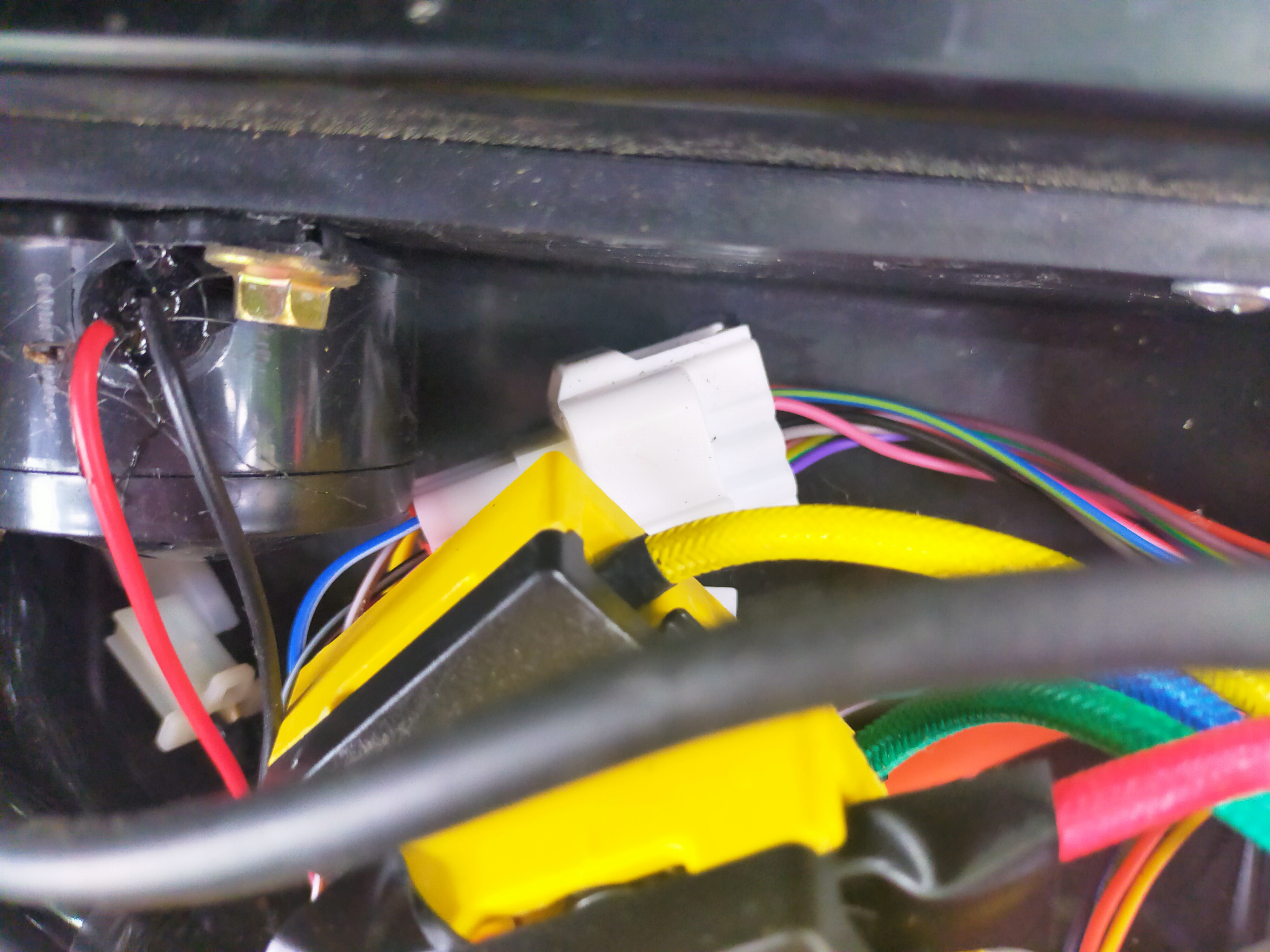

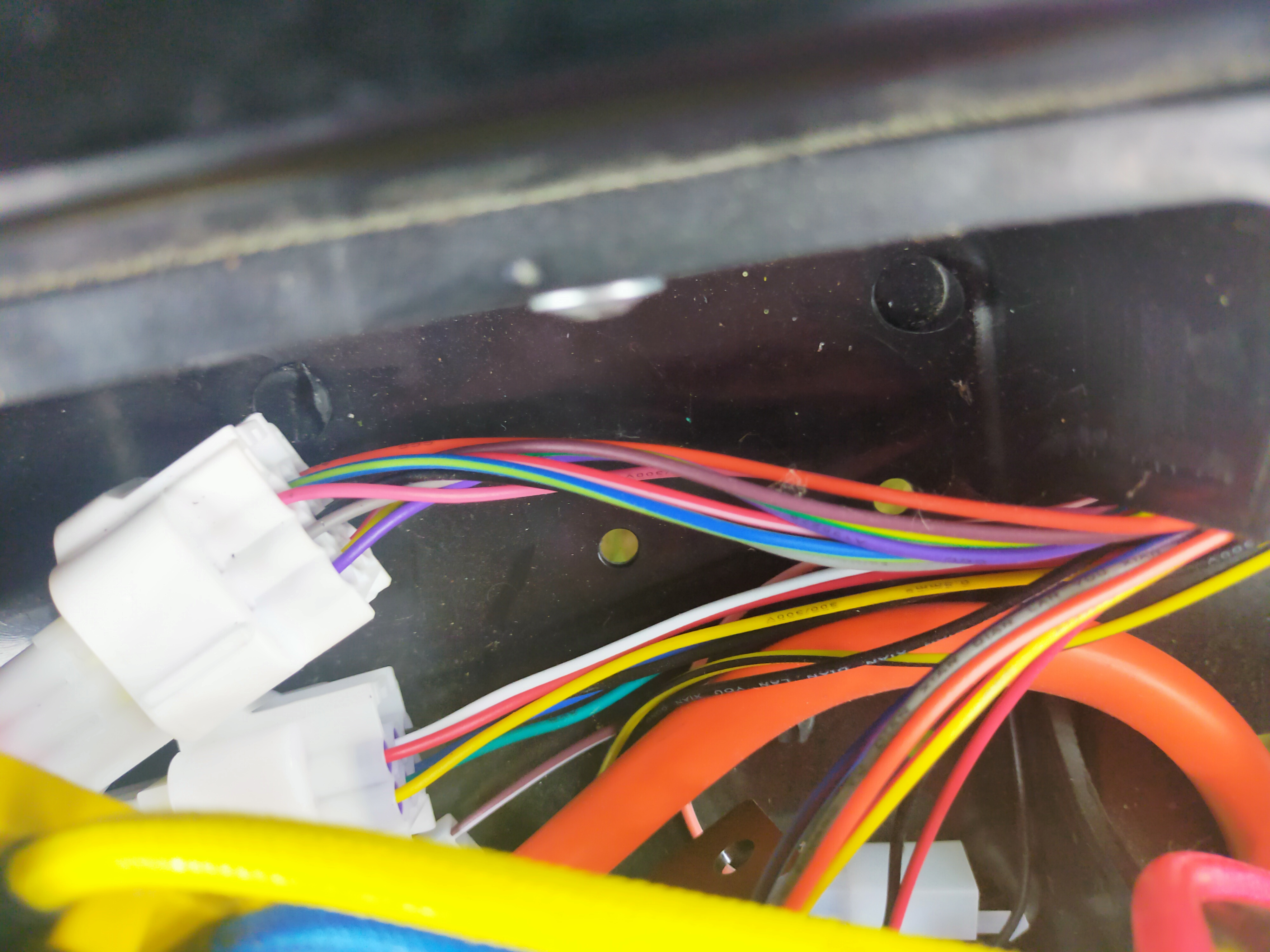

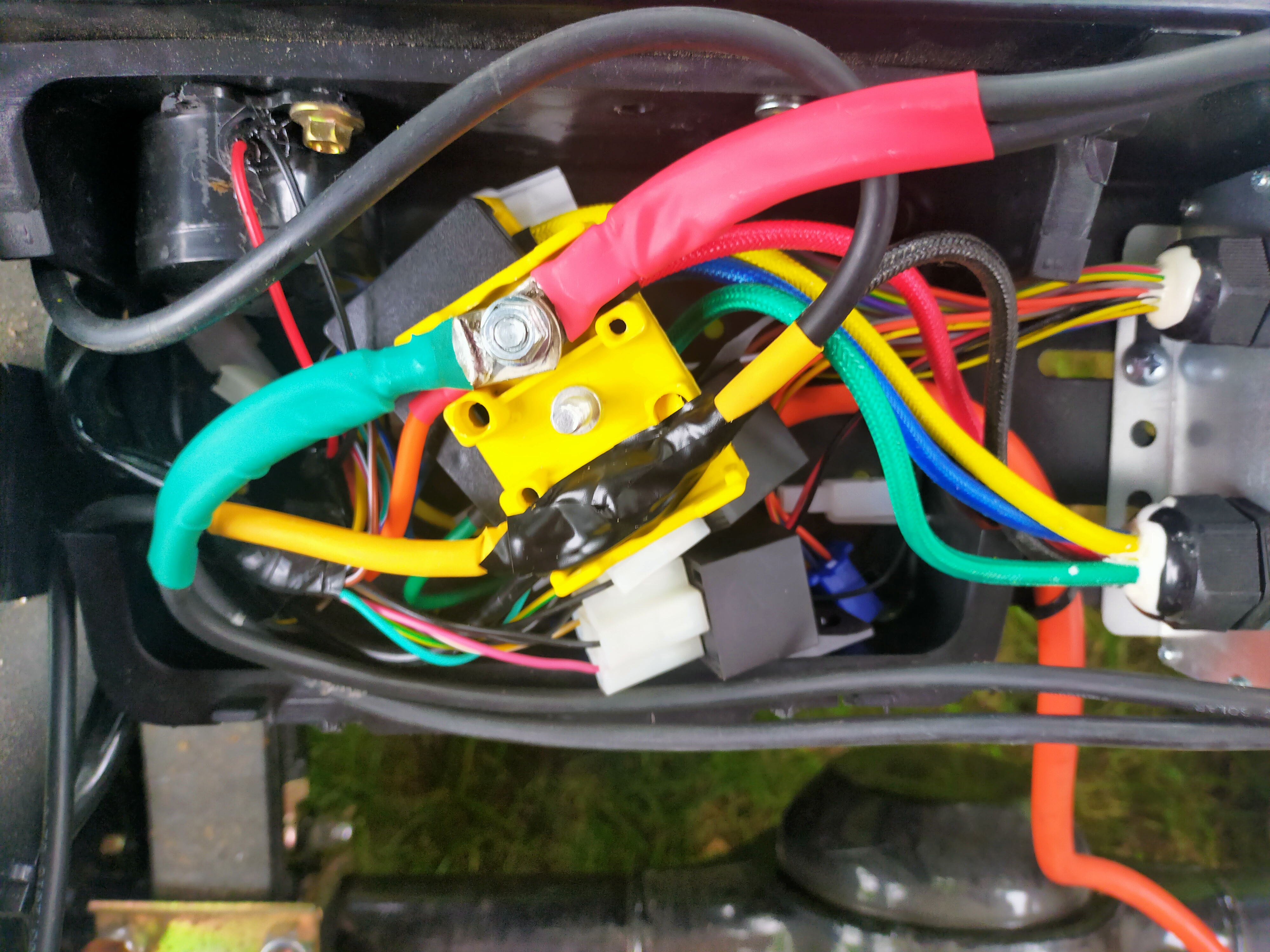

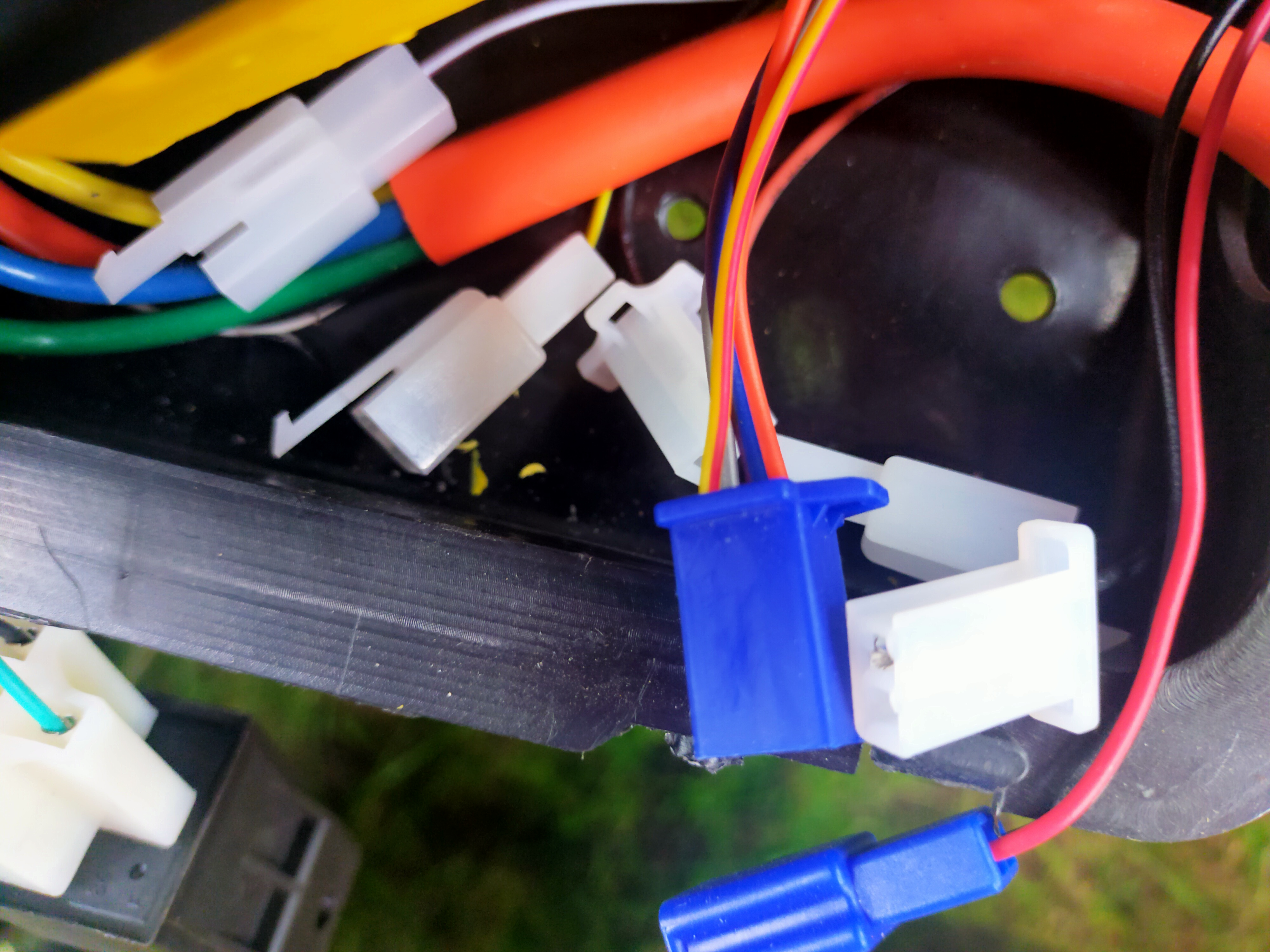

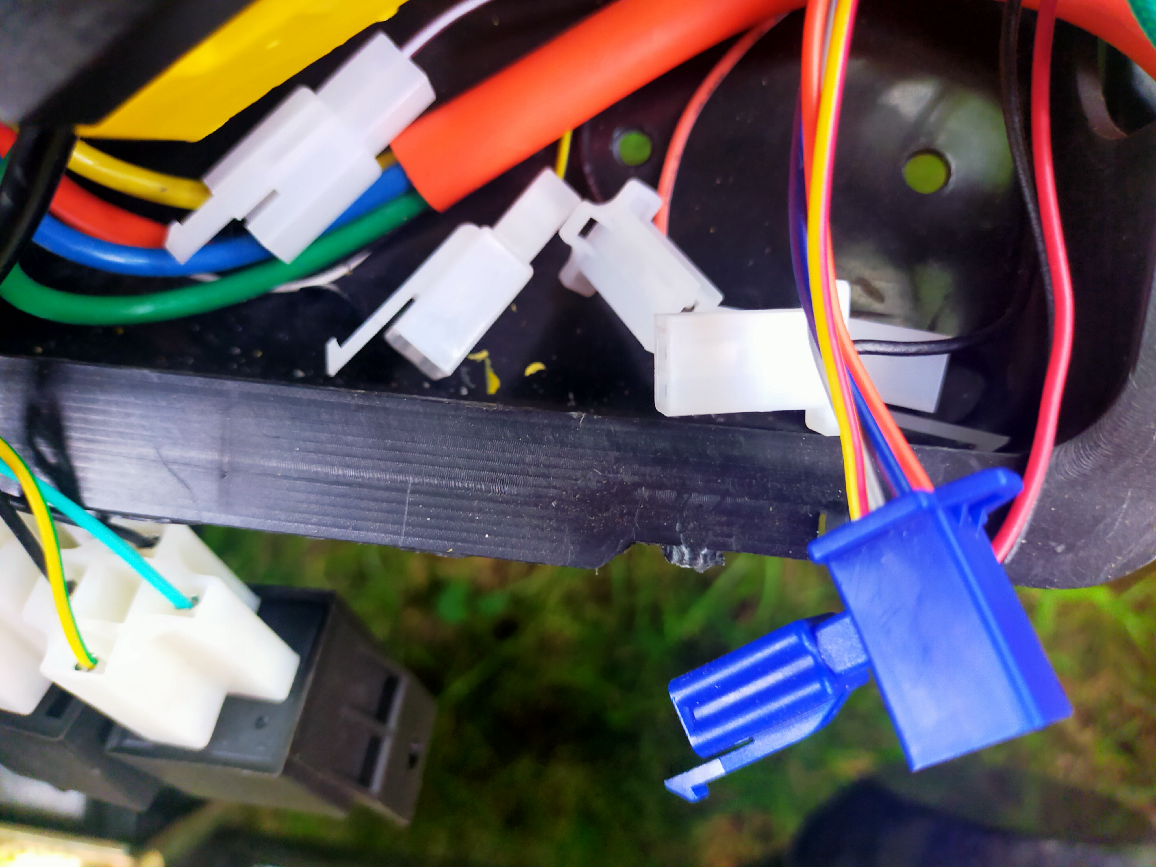

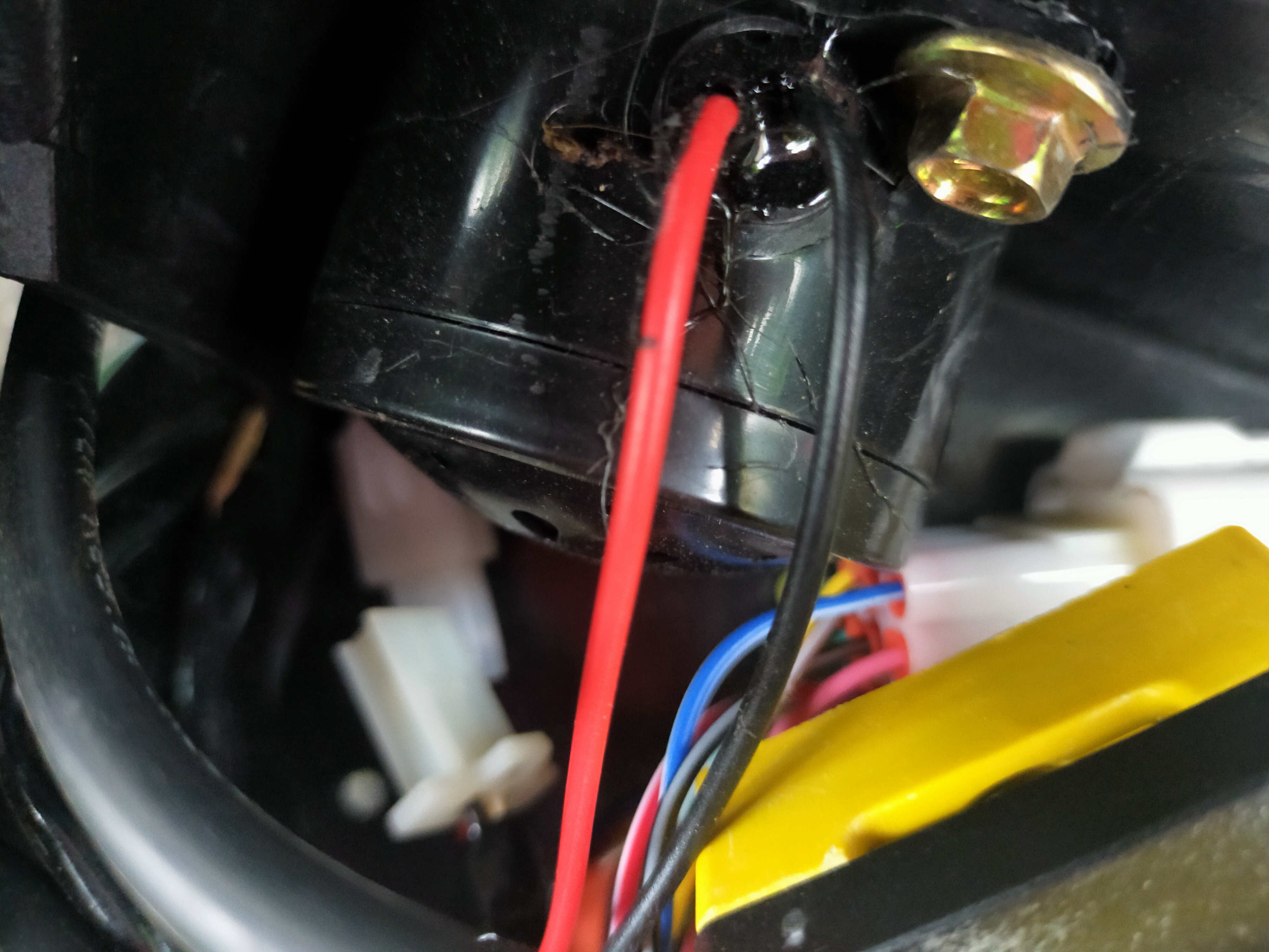

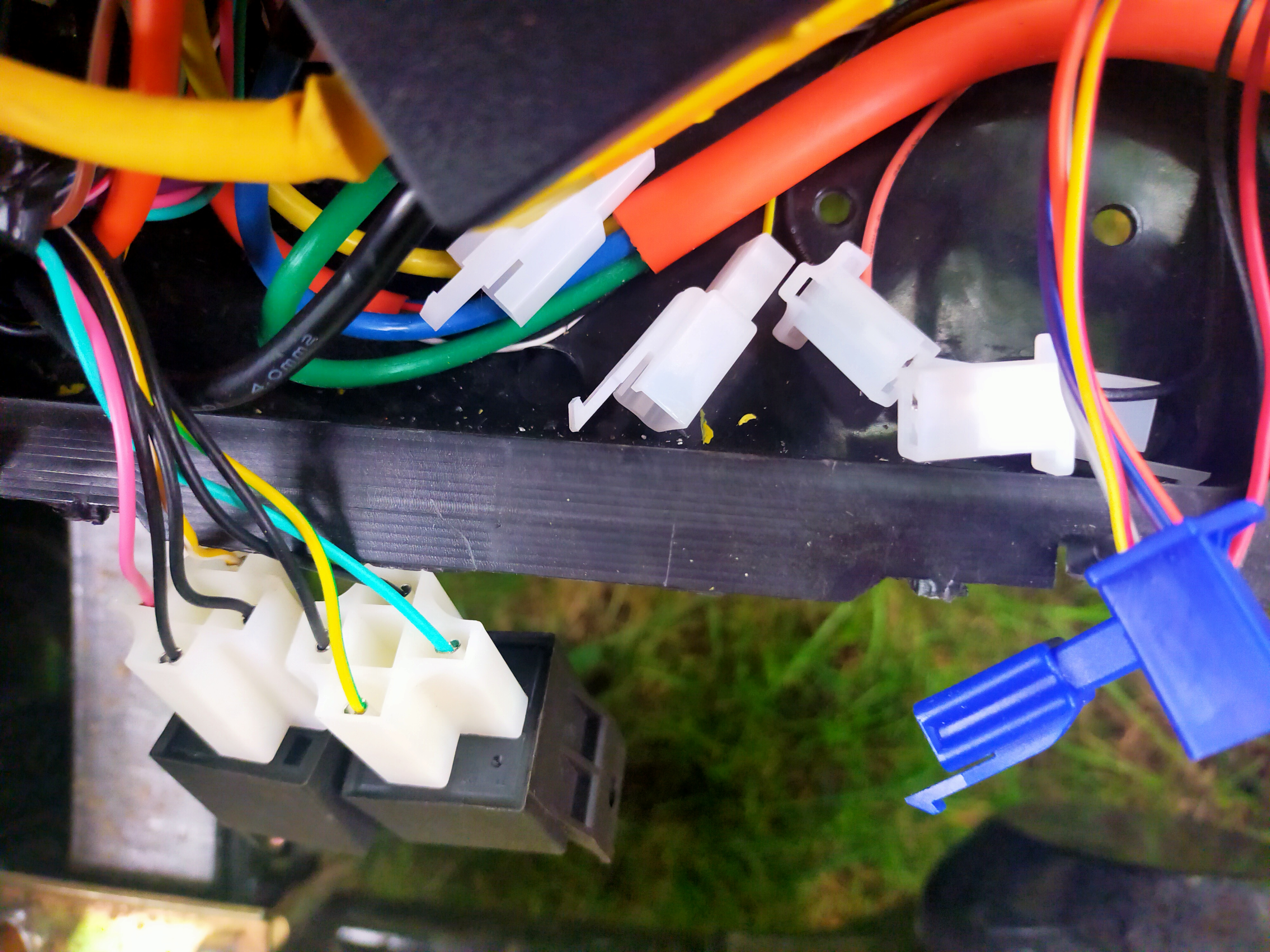

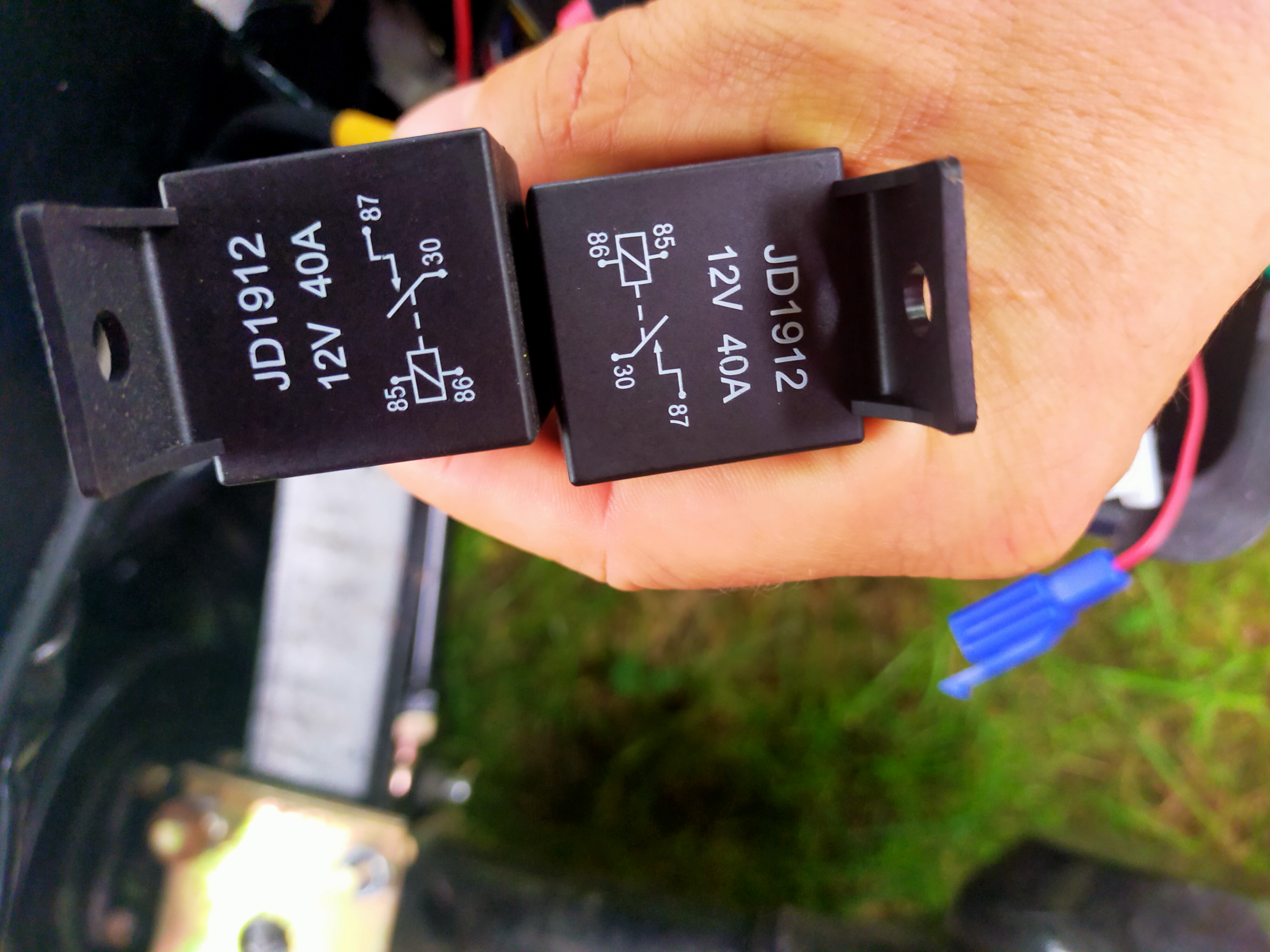

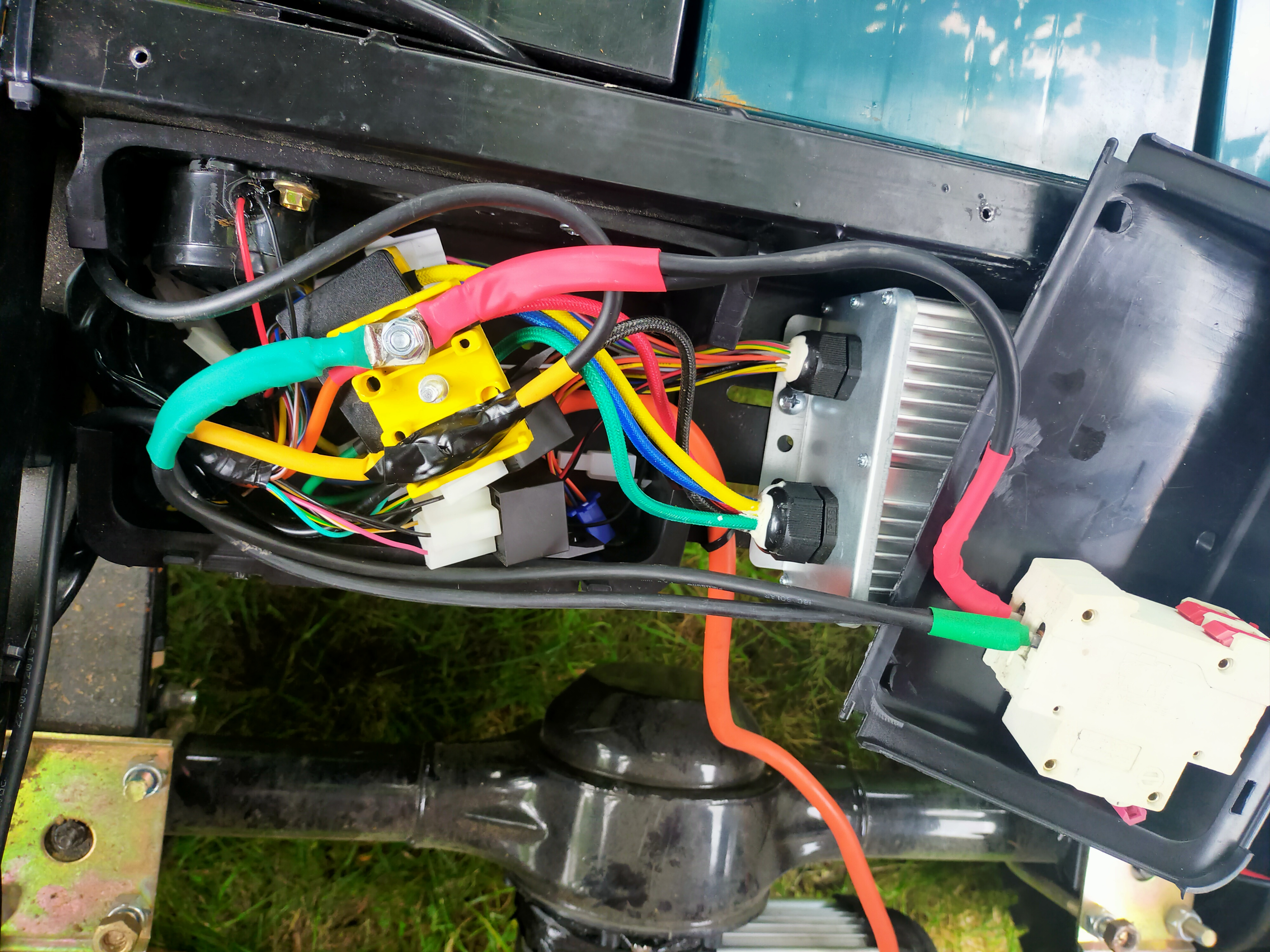

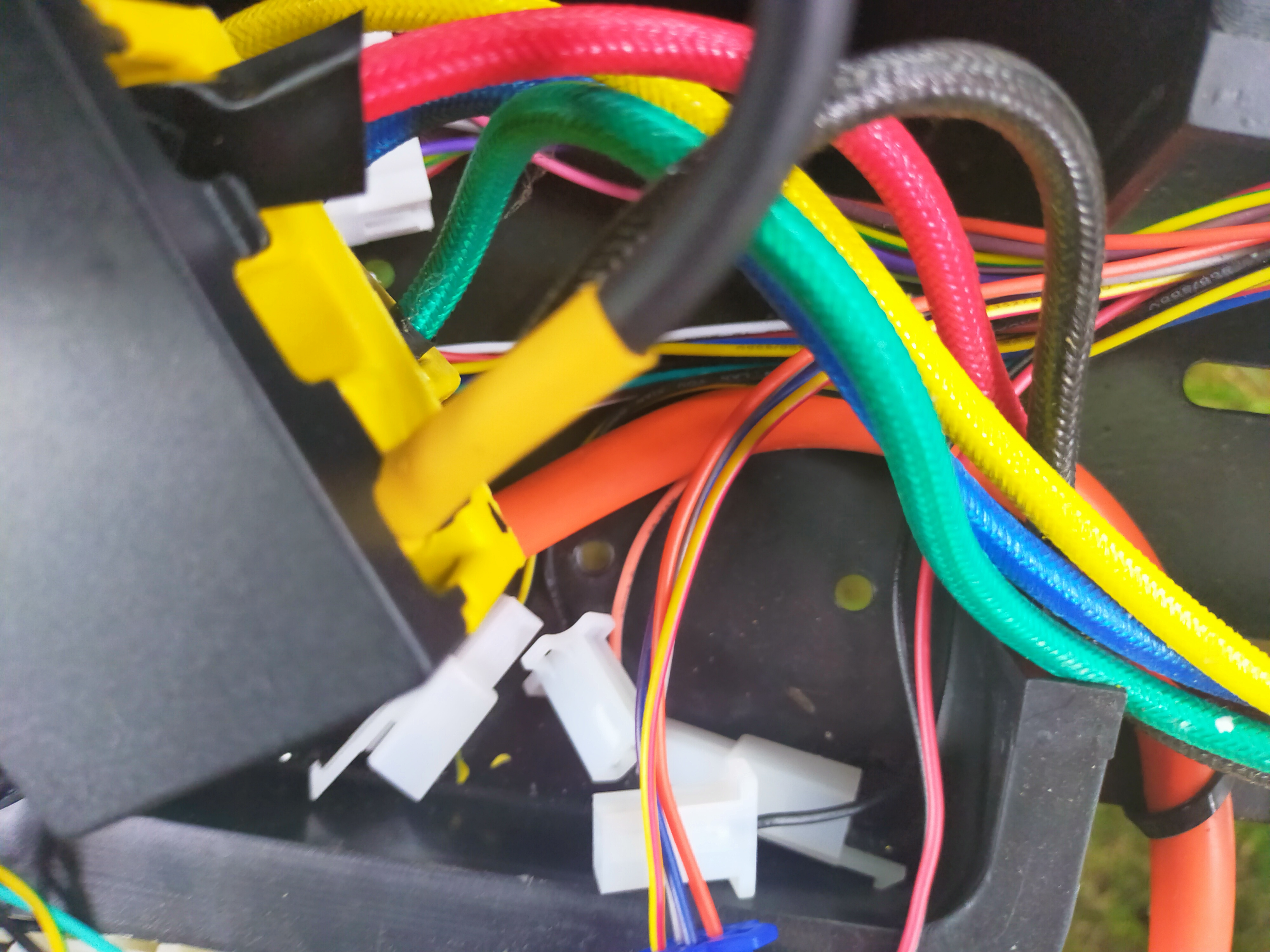

Ich habe photographiert, um anhand der Aufnahmen herauszufinden, ob high Break ( Recuperation ) oder Low Brake ( einfach nur die Stromunterbrechung mittels einer der Schalter am Bremshebel; hat die Fußbremse überhaupt einen Kontaktschalter ? ) an den Controller angeschlossen ist. Keine Kabelbeschriftung. Ich weiß es letztendlich nicht. Kann das jemand anhand der Fotos erkennen?

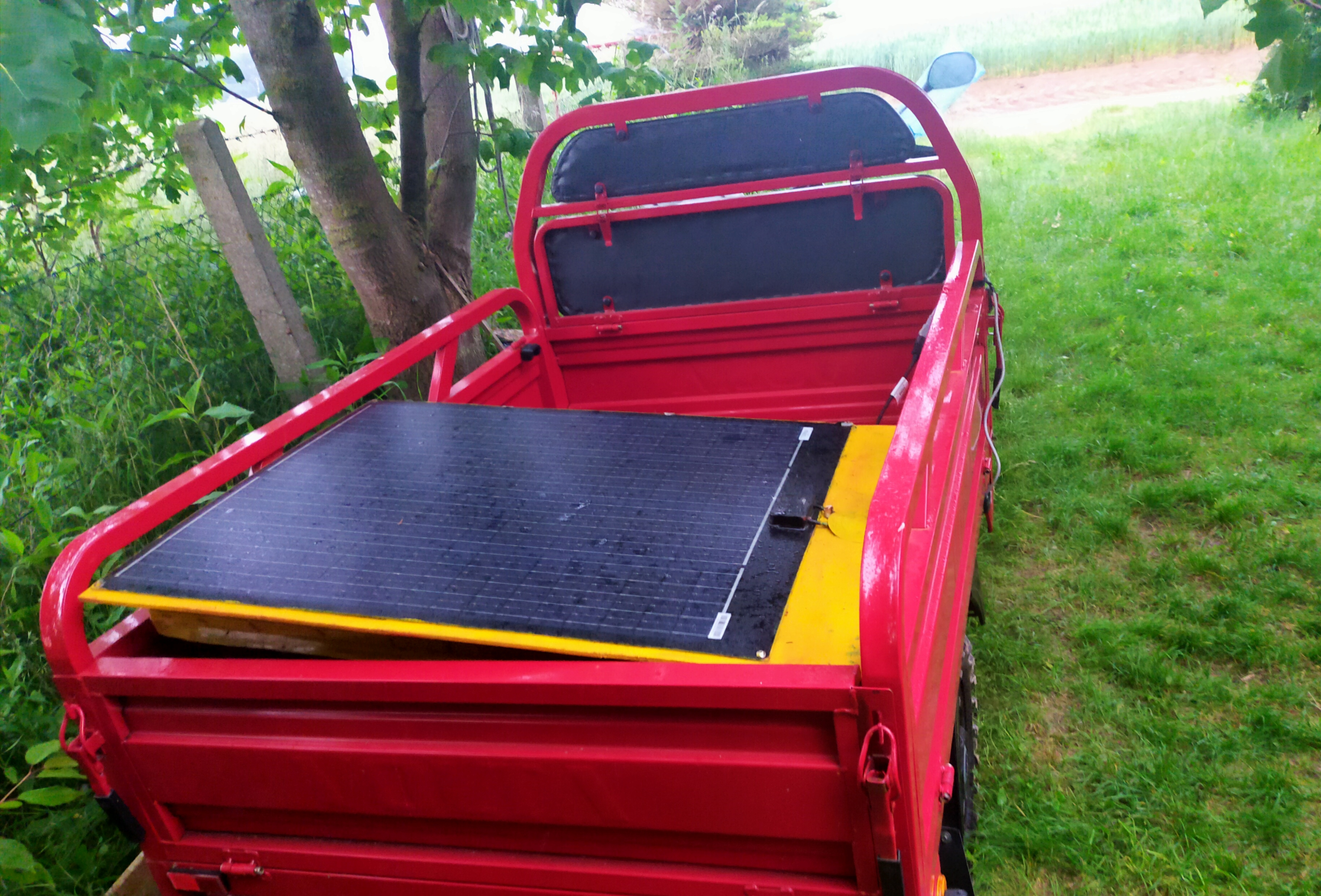

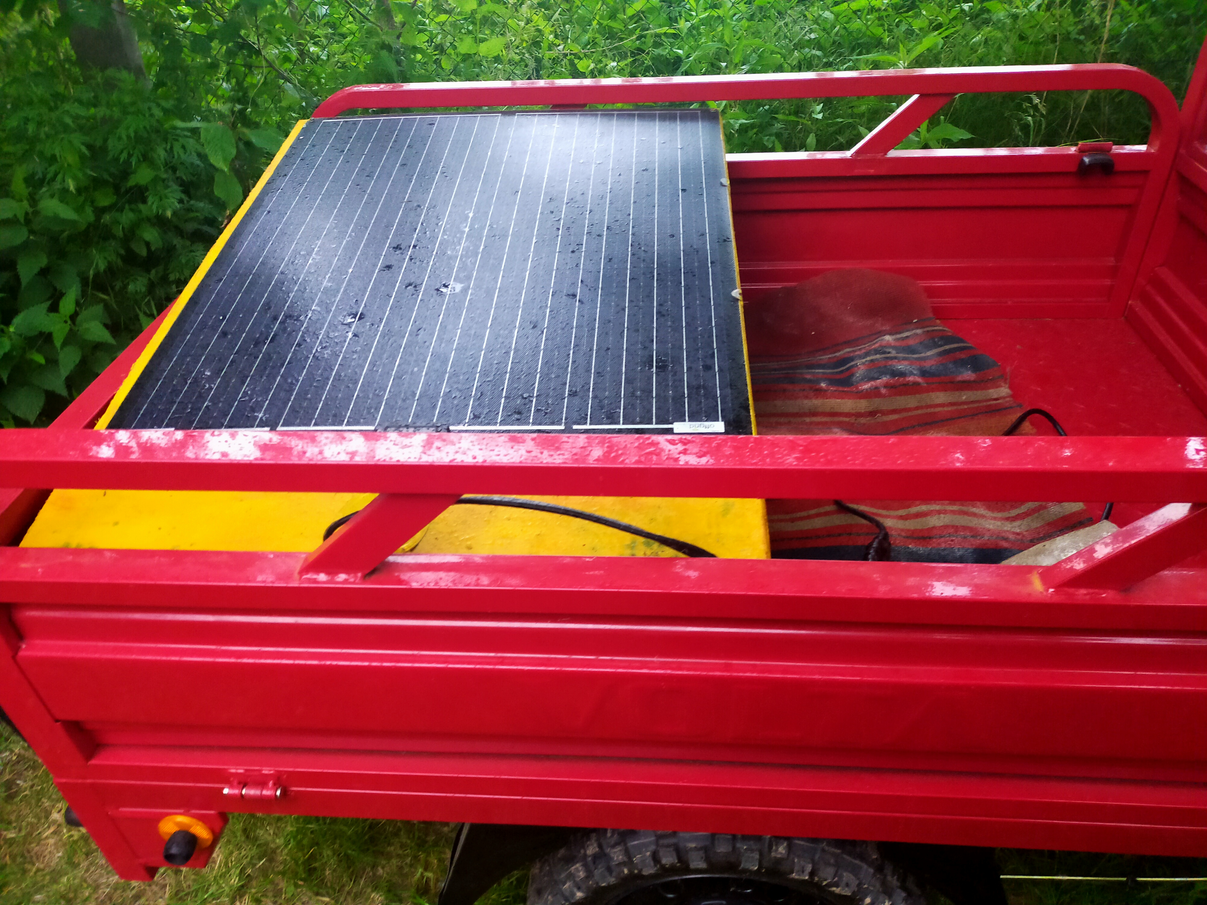

In dem letzten Moment des Tageslichtes habe ich es noch geschafft die Spannung des Kaltgerätesteckers an den Adern, ob Plus oder Minus, zu messen, den ich an das Solarmodule anschloß. Morgen muß ich den 600 W Solarladeregler auf 72 V einstellen, da das nur bei Tageslicht geht, weil nachts der Laderegler keinen stand by Stromverbrauch von der 72 V Batterie bezieht. Morgen berichte ich mehr. Ich habe nur provisorisch den Deckel meines Anhängers mit einem 100 W 39 V sich darauf befindlichen semiflexieblen Solarmodule auf die Ladefläche gestellt.

3.Fahrt: 10km, Pause 12 h, 3 km, Pause 30 min, 9 km
Die ersten km im Dunklen gefahren, 9:00 Uhr Solarladeregler CTK 600 W auf 72 V mehrmals eingestellt, danach auf frei wählbare maximale Einstellung auf 87 V eingestellt, aber der Solarladeregler lädt die Akkubank nicht, da die vom Solarladeregler angezeigte Batteriespannung ( nach 10 km Fahrt ) 86,9 V beträgt, auch nach 22 km wird immer noch eine Batteriespannung von constant 86,9 V angezeigt. Ein Neustart des Solarladereglers brachte diesen nicht dazu die Akku zu laden. Solarladeregler OK, grüne LED signalisiert durch dauerleuchten, das Akku geladen wird, aber zahlenmäßige Anzeige des Ladestromes 0,0 A - es wird nicht geladen. Die Spannung der Bleigelakkubank sagt immer noch aus, das die Akku voll geladen sind, obwohl ich 22 km fuhr. Auch die Lade-Anzeige des VT5 zeigt constant - Akku voll geladen - , selbst bei höchster Strombelastung berghoch mit Anzeigewert 46 km/h. Bei Bleigel Akku müßte die Spannung doch einbrechen, selbst bei 120 Ah 72 V Akkubank. Ich muß weiter forschen, worin die Ursache liegt, denn ich fuhr mit Höchstgeschwindigkeit. Der Motor war nach 9 km Fahrt vermutlich 70 Grad Celsius warm. Die Hand mußte ich vom Motorgehäuse wegziehen, um sie mir nicht zu verbrennen, als ich diesen 5 Minuten nach Fahrtende anfaßte.

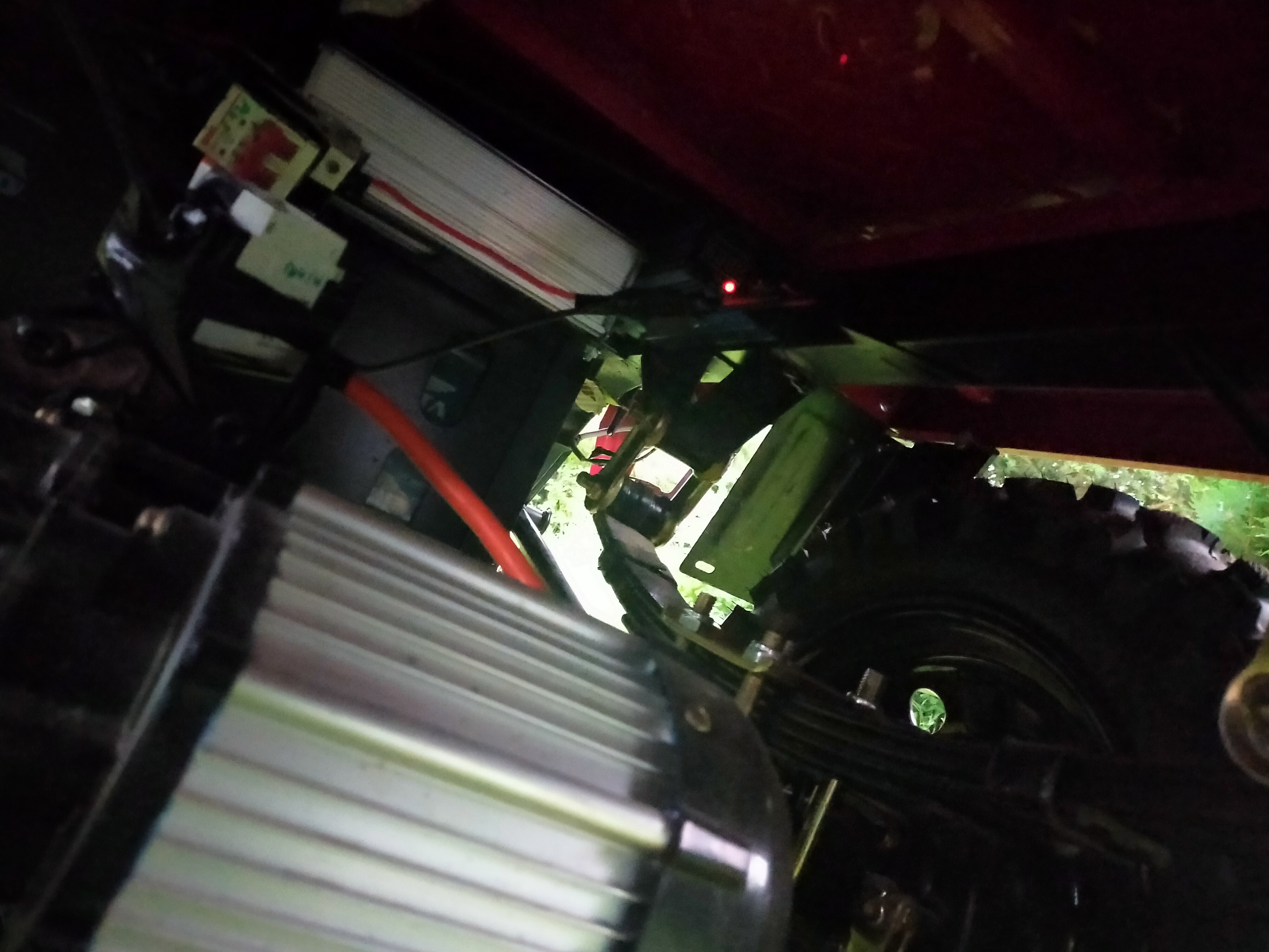

Ist die Motortemperatur mit ca. 70 Grad Celsius nicht zu heiß ?

Elektromotoren Wälzlager dürfen maximal mit 95 Grad Celsius und Gleitlager nur höchstens mit 80 Grad Celsius betrieben werden. Eine Temperaturerhöhung des Motors um 10 Grad würde eine Verkürzung der Lebensdauer der Motorwicklungen bedeuten. Letztendlich kann ich keine Informationen über diesen Volta 72V 3900 W Elektromotor herausfinden, also nicht welcher Temperaturklasse in Bezug auf die Temperaturverträglichkeit der Isolationsmaterialien (Windungsisolationslack).
Somit werde ich zukünftig den VT5 nur noch in der Mittelstellung des Geschwindigkeitswahlschalters fahren, damit nur kontinuierlich mit vermindeter Geschwindigkeit betreiben können, da meiner Meinung nach der Elektromotor bei hoher Strombelastung und längerer Fahrstrecke, zu warm würde und die Lebensdauer sich stark verkürzen würde. Der VT5 wird niemals mit dem originalen Motor, schon temperaturbedingt, dauerhaft 45 km/h erbringen können.
