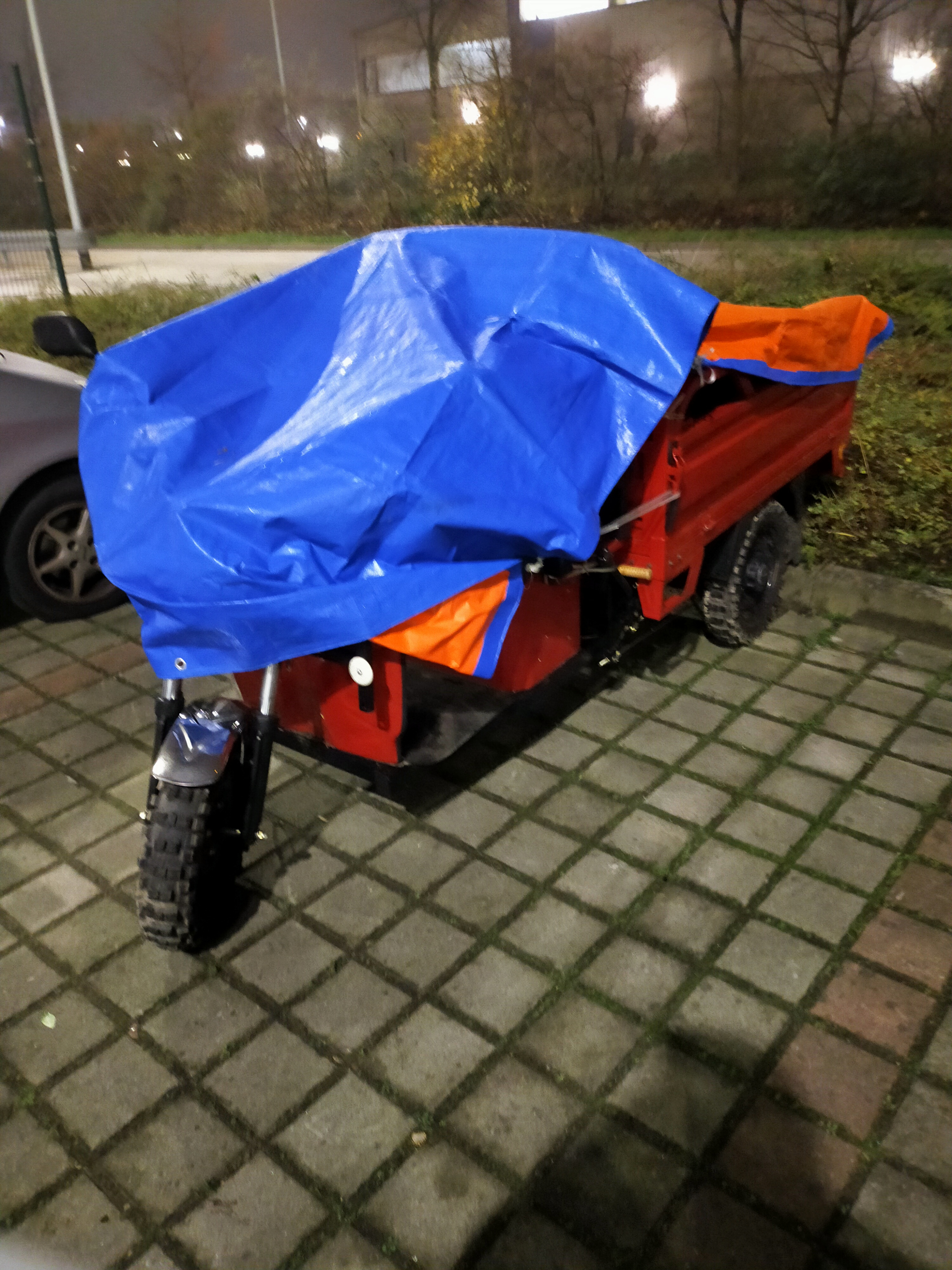

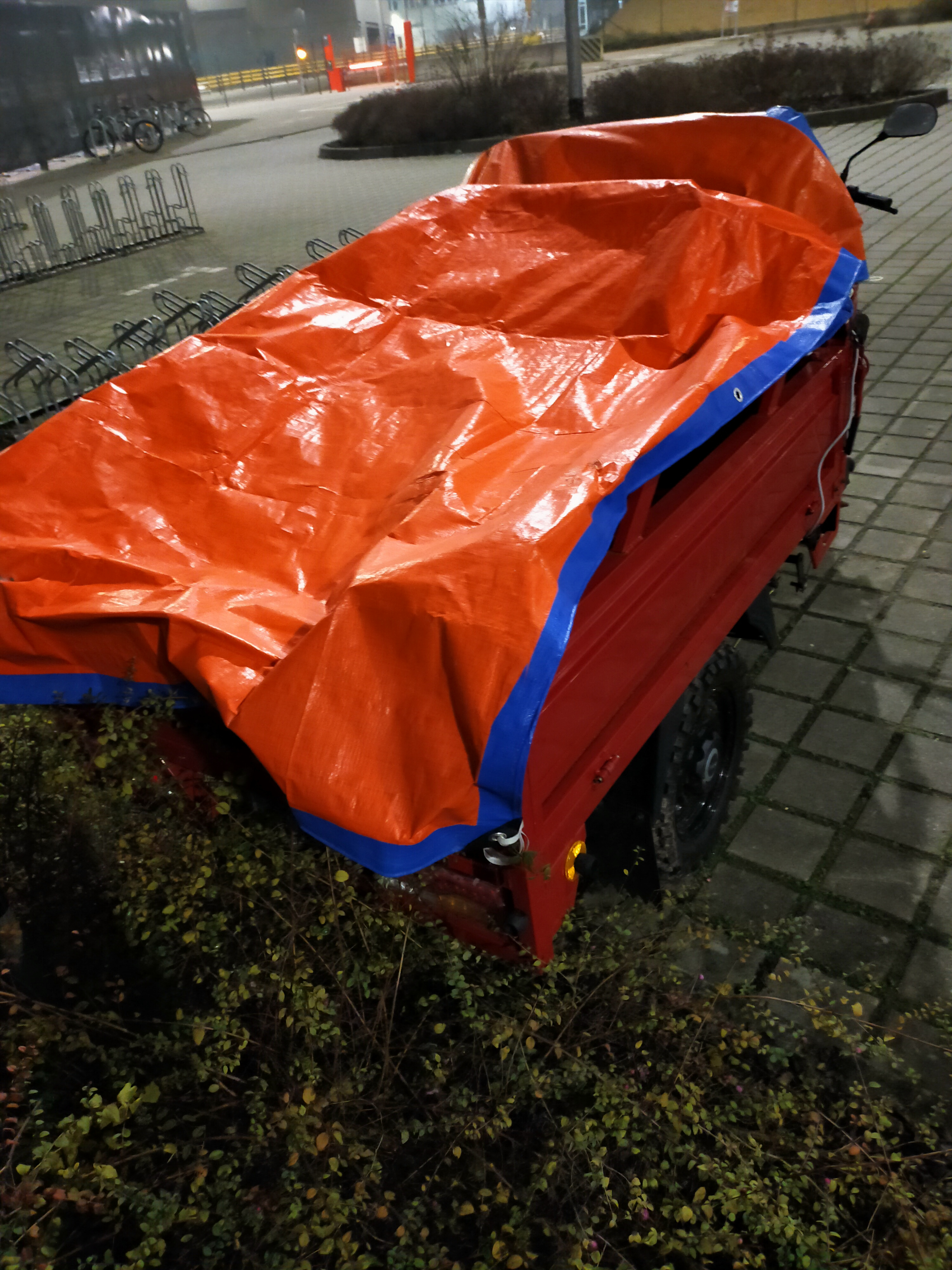

VT5 mit zwei Planen derart abgedeckt, das die Vordere einfach nur nach lösen der Bänder nach hinten geklappt werden muß und einhängen der Bänder an den Öffnungshebeln der Heckklappe. Die roten Seiten der Planen bei der Fahrt nach oben, um besser gesehen zu werden.

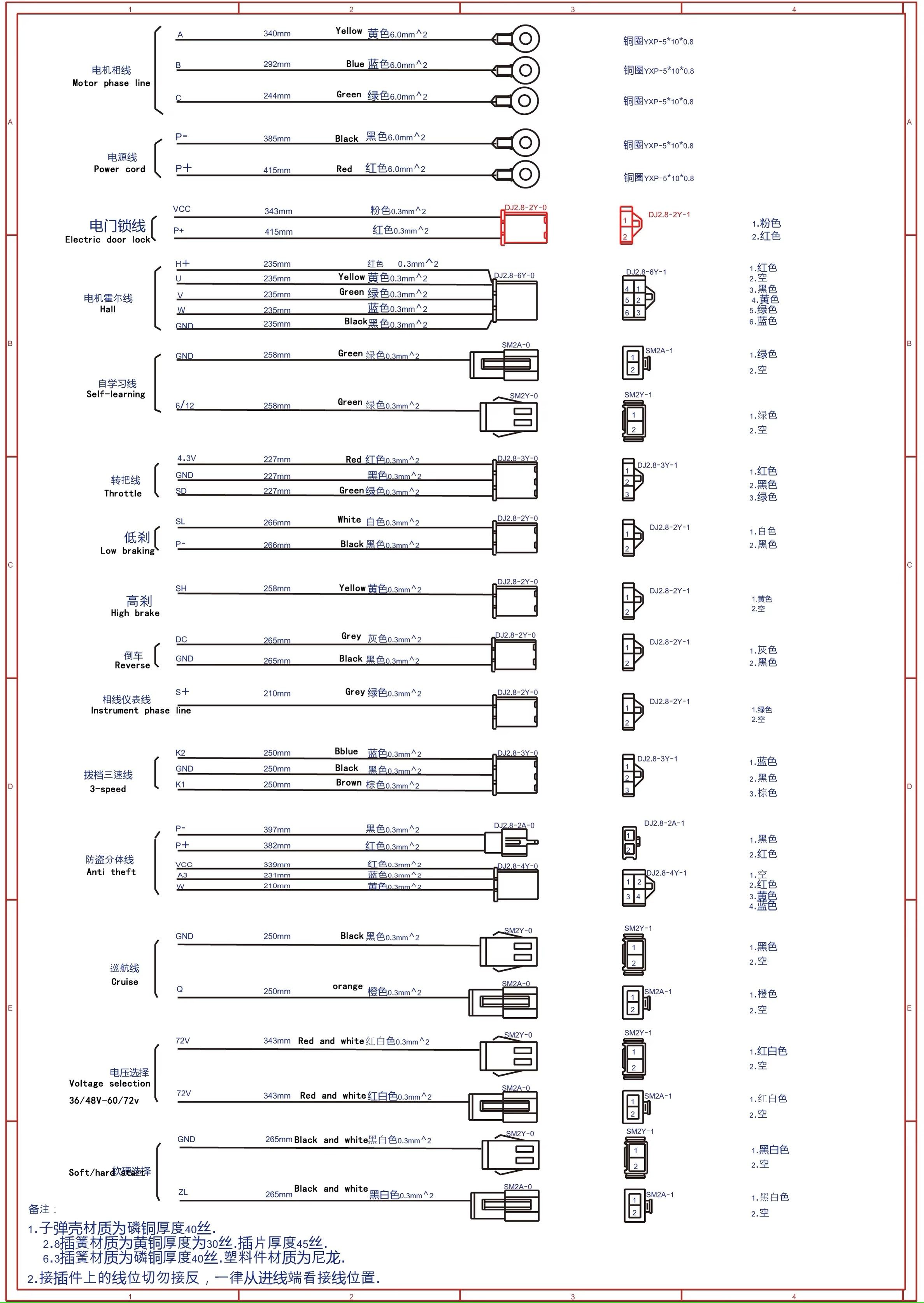

Motor-Contoller Volta VT5 ausbauen (Folgende Schritte nur für Profi)
1. Hauptschalter 125A unter Sitzbank abschalten.
2. Zündung einschalten und in Ein-Stellung lassen. (Entleert Elko vom Motor-Controller 255/223x120x75mm bis ca. 6Volt)
3. Ladefläche hochklappen nachdem links und rechts zwei Rasthacken gelöst wurden, 6x Kreuzschlitz-Blechschrauben von großer schwarzer Akku-Kunststoffabdeckung entfernen.
4. Schwarzen Plastikkasten neben Motor-Controller öffnen indem unten am Rand mit Finger 2x Rastnasen ausgeklinkt werden. Dort liegen auch lose zwei Kfz-Relais mit Rückfahr-Summer im Kasten.
5. Alle Stecker und Buchsen von VT5 mit Kabelfarben von Controller mit Permanentstift beschriften und mehrere Fotos machen für Rückbau. Dann alle Stecker und Buchsen 1-6pol trennen indem Kunststoff-Rastnase zurück gedrückt wird. Oder gelbes Kreppband um Kabel machen und beschriften.
6. Schwarze Abdeckung von gelber Box entfernen indem unten zwei Rastnasen nach außen gedrückt werden, bei gelber Box mit fünf M5 Bolzen Schlüsselweite SW8 dann Spannung zwischen beiden dicken (+)rotem und (-)schwarzem Kabel 72V mit Multimeter messen, wenn diese kleiner <6V ist können diese Ringösen (+rot -schwarz blau gelb grün) abgeschraubt werden. Achtung: nicht berühren bevor diese Spannungslos sind da Lebensgefahr.
7. Controller entfernen indem zwei Schrauben M6x12mm mit unten M6 Bundmutter mit Riffelung SW10 an den Controllerlaschen mit Hand gelöst werden. Später beim Rückbau blauen Loctite 243 Schraubensicherungslack bei Kreuzschlitz-Schrauben M6x12 verwenden sonst werden diese verloren.

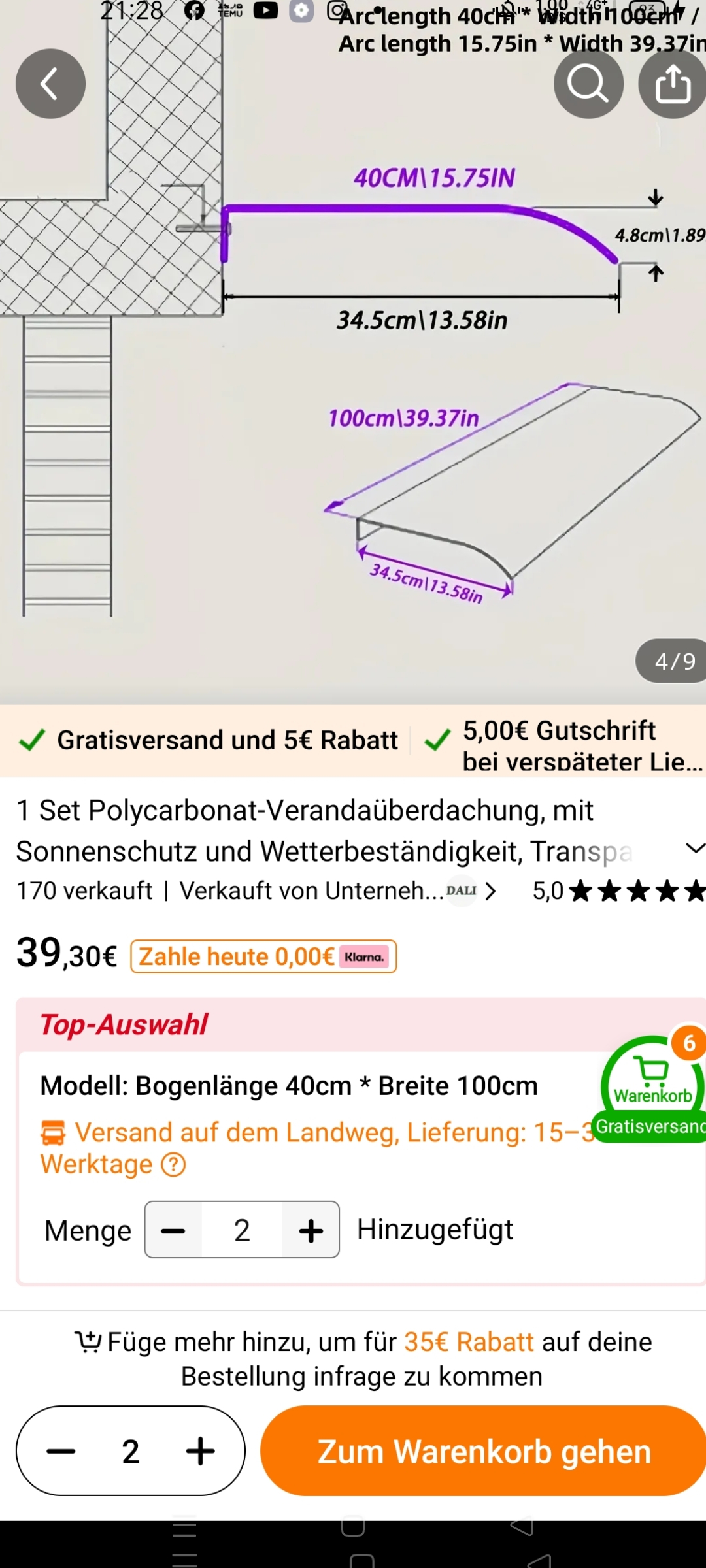

Ich kaufte zwei mal (zwei Stück bestellet zu jeweils 39,30 € )Polycarbonatüberdachungen. Anbringen möchte ich diese glasklaren, durchsichtigen, bruchsicheren an beiden Seiten des VT5. Insgesamt zwei Platten für insgesamt 98,60 €. Geliefert werden diese aus China auf dem Landweg oder Seeweg mit einer Transportzeit von einem Monat. Ich werde geduldig warten und bei Eintreffen weiter berichten. Gekauft bei Temu online Versandhandel. P.S. Verkaufsvideo zeigt einen Mann der auf den Platten herumsprang, Wölbung nach unten, ohne das die Platten zerbrachen. Somit will ich sie nicht nur als Regenschutz, sondern auch als Aufprallschutz bei einem Unfall.

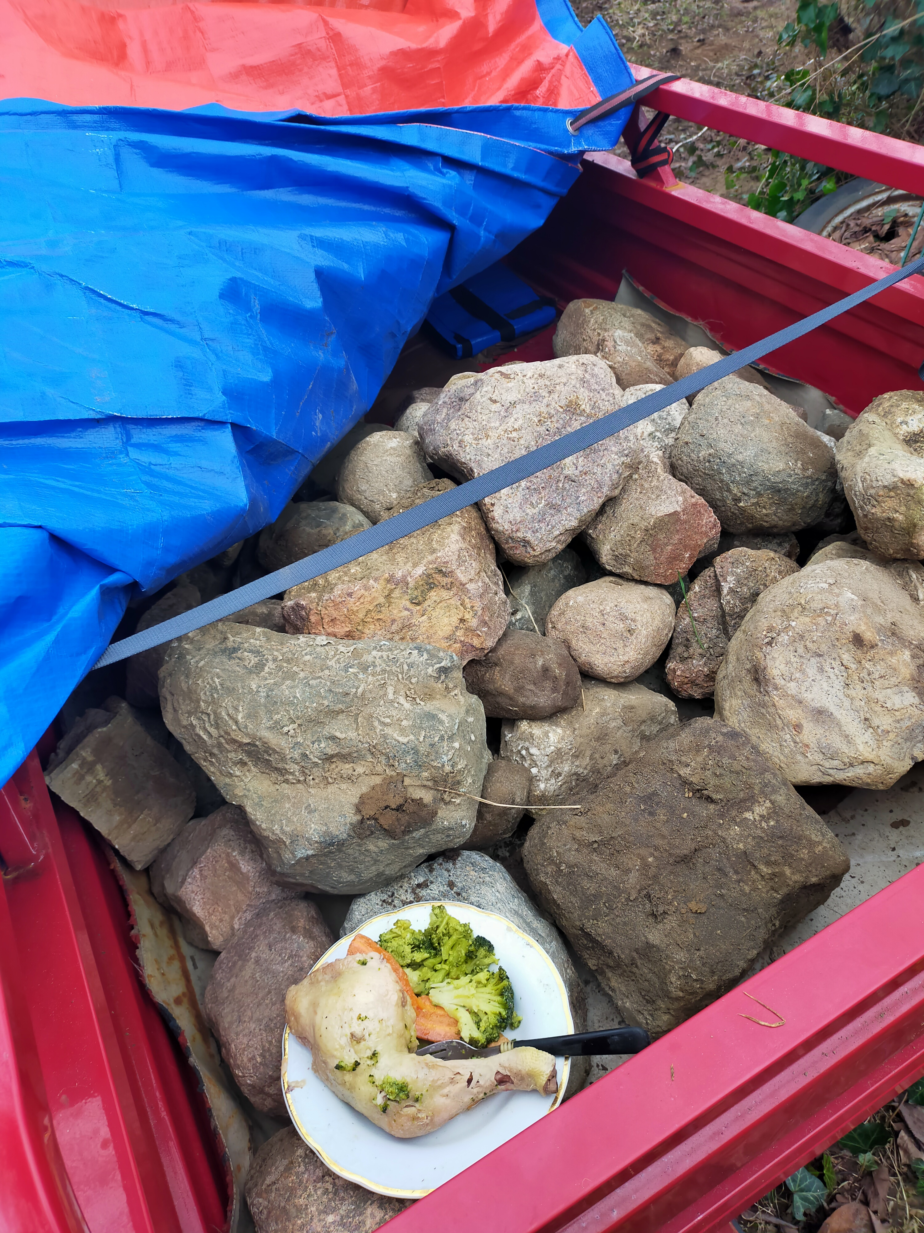

Heute habe ich erstmals eine Belastungsprobe mittels aufgeladener Steine durchgeführt. Der Vt5 fährt mit der ausgelieferten Gelände Bereifung problemlos und kraftvoll auf einer Grasfläche. Auf einer Betumenfahrbahn legte ich dreimal eine Strecke von jeweils 2 km im beladen Zustand problemlos bei von mir gewählter Anzeigegeschwindigkeit des Tacho kleiner als 20 km/h zurück. Schneller wollte ich mit der schweren Steinlast nicht fahren. Auch auf einem Sandweg mit Schrittgeschwindigkeit kein Problem. Der Motor zieht trotz schwerer Ladung kraftvoll und starkes Beschleunigen wäre kein Problem.
