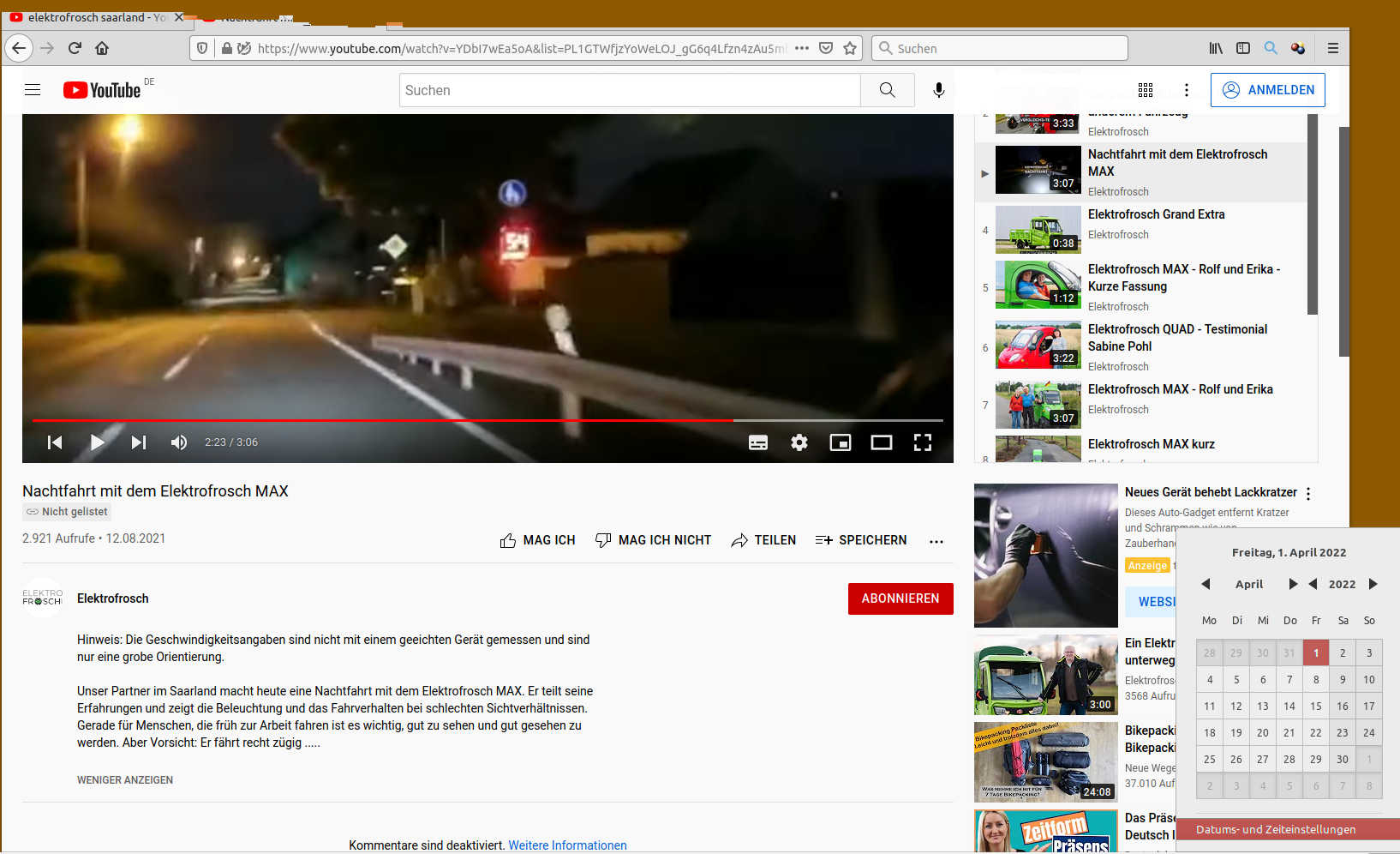

Gilt demnach der Max im Elektrofrosch-Werbevideo, mit dem der EF-Partner im Saarland auf nicht abschüssiger Straße 54 km/h fährt (s. Foto), als unzulässig getuned und hat eigentlich gar keine Zulassung und damit auch keinen Versicherungsschutz ?didithekid hat geschrieben: ↑Mi 13. Apr 2022, 22:33...
Der Einbau eines neuen Controllers ist Grauzone, da man dessen EMC-Verhalten in der Regel nicht kennt. Aber zumindest bei korrekter Programmierung von Höchtleistung und Höchstdrehzahl/Höchtgeschwindigkeit droht Einem nicht der Vorwurf verbotenem Tunings und dessen Auswirkungen auf Versicherungsschutz. Wie auch beim Benziner, würde ein Motorsteuergerät, dass Leistung und Geschwindigkeit über die CoC-Werte erhöht, den Verlust der Zulassung bedeuten.
https://www.youtube.com/watch?v=YDbI7wE ... bI&index=3

Wenn das Fahrzeug im Originalzustand ist, ist da nix getuned, er entspricht dann einfach nicht den Zulassungsbestimmungen.
Ich würde das Video da aber nicht überbewerten.
Mit 50kmh ist der Max noch im gesetzlichen Toleranzbereich.
Diese "Sie fahren soundso schnell" Schilder sind ( zumindest hier bei uns ) selten ordentlich kalibriert und zeigen als Erzieherische Maßnahme öfters ein paar kmh ( max 10kmh wenn städtisch Aufgestellt ) zu viel an, damit die Leute Längsammer fahren.
Da waren wir also komplett im grünen Bereich.

Den Tacho nicht überbewerten. Auf meinem stehen 60 im Bereich von 30 GPS-km/h bis 43 GPS-km/h. Über 43 stehen dann auf dem Tacho 61. Die Anzeige ist ein absoluter Witz, auch weil der Kilometerzähler auf dieser Basis mitläuft. Ich habe inzwischen über 2000 auf dem Tacho, bin aber nach meiner Liste nur 1342 km gefahren. Wenn auf dieser komplett falschen Basis dann der Verbrauch mit 93W/km und 120km Reichweite angegeben wird, braucht man sich nicht wundern. Eigentlich darf vom Gesetzgeber her der Tacho maximal +4km/h und +10% vorgehen. Bei möglichen 42km/h dürfte da also nicht weniger als 42 und nicht mehr als 50 stehen.
