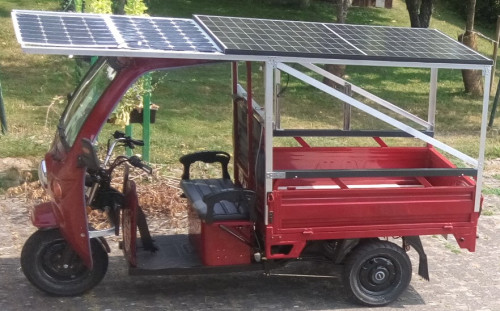

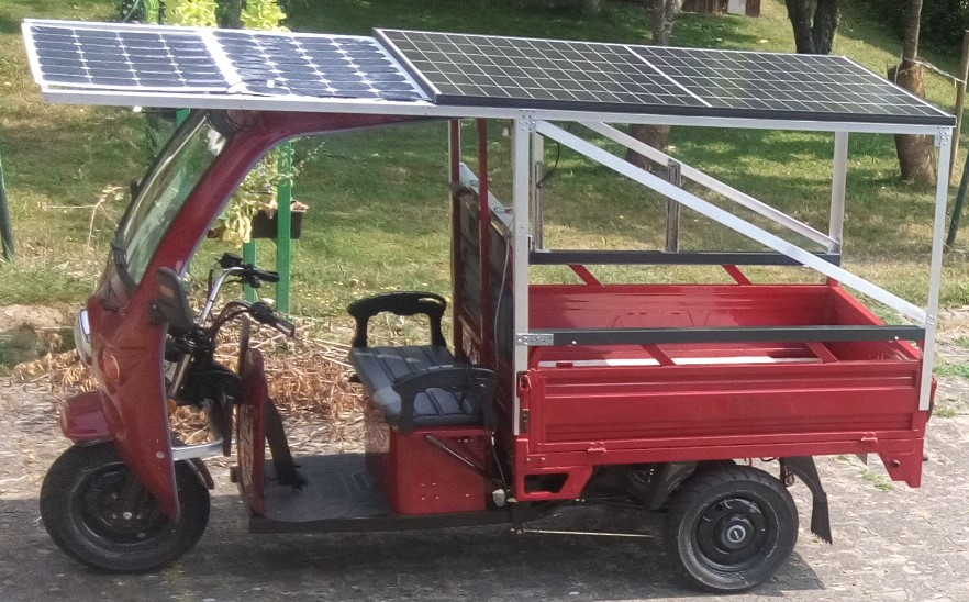

Bauanleitung Alu-Aufbau für Ladefläche von Volta VT5 für Solardach 610Wp für ca. 40km klos Fahrt pro Sonnentag (Material ca. 550€ 45kg) (Material Solardach 1210Wp ca. 950€ 57kg Bild 5)
Ohne Eintragung in die Fahrzeugpapiere, da es sich durch die Möglichkeit den Alu-Aufbau durch Flügelschrauben zu entfernen, um Ladung handelt.

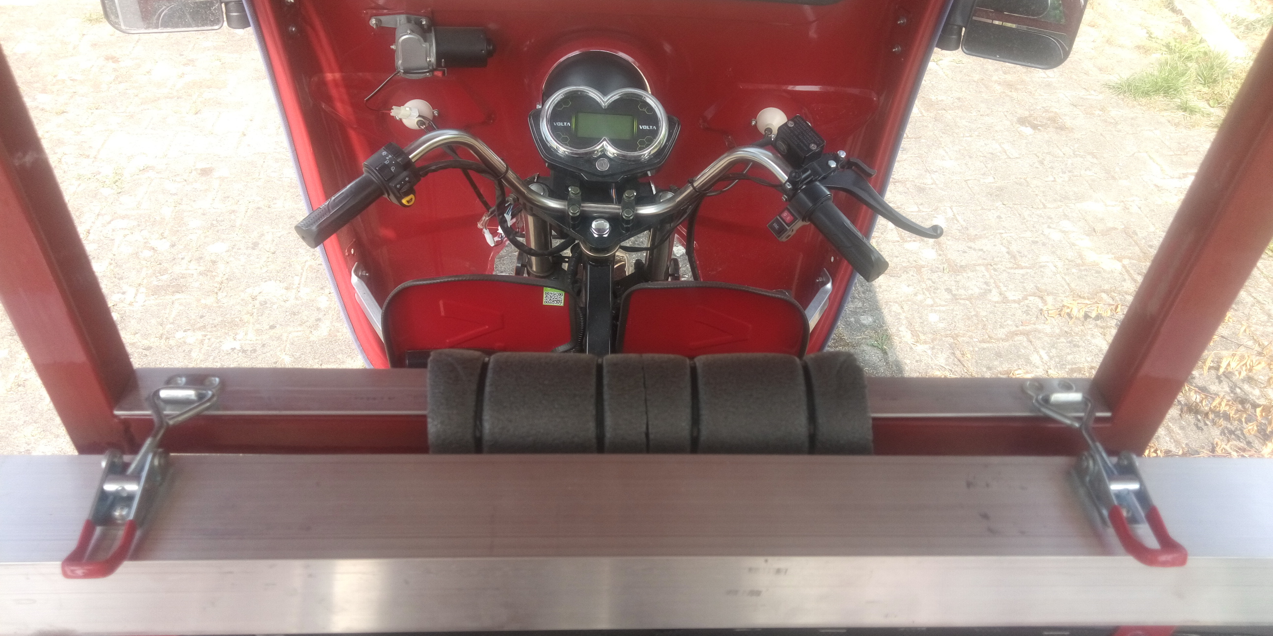

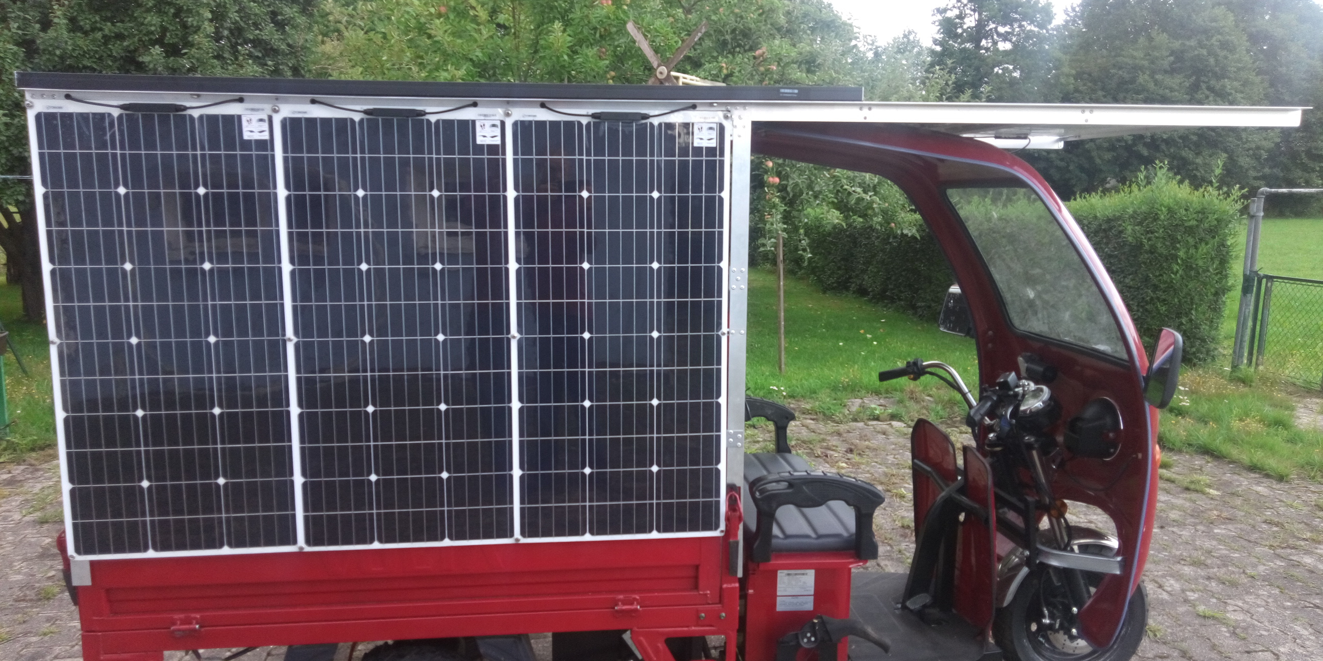

Bild 4 zeigt die Montage von zwei GH-4001-SS Toggle Clamp die das pendeln der Kabine verhindern. (Bild weiter unten)

der Rahmen hielt mein Gewicht von 95kg aus ohne Verwindung oder durchbiegen, als ich selber daran Klimmzüge machte, da waren allerdings die oberen Solarmodule noch nicht dran die zur Versteifung mit einem 30mm Alurahmen daherkommen, die auch bereits für eine enorme Schneelast 5.400 Pa ausgelegt sind! Einzig der ganze Laster mit dem Aluaufbau ging dabei in die Federn !
die Berechnungen für den Aluaufbau kommen von einem Statiker !
die Aussage mit der Ladung kommt von einem TÜV Prüfer !
mich haben schon mehrfach Polizeiautos überholt oder sind mit mir an der Ampel gestanden, einzig einen Daumen hoch hab ich da sehen müssen !
der Aufbau hat keine feste Verbindung mit dem Fahrzeug, alles Steckbar sogar die Elektrik um es mit einem Flaschenzug oder Seilwinde mit Stahlseil von der Ladefläche herunterheben zu können, es hat ja ein Gewicht von 57kg was die 200kg Zuladung verringert auf 143kg !

Man braucht nicht für alles eine ABE. Gepäckträger an Mopeds gehen ohne. Allerdings dürfen die nicht so angelegt sein, dass eine Gefährdung von ihnen ausgeht. Nehmen wir daher mal großzügig an, dass man Solarpanel montieren darf. Andererseits könnte jemand auf die Idee kommen nachzufragen, ob die Solarzellen hinter Fensterglass oder einem Kunststoff liegen, der splitterfreudig sein könnte.
Hier sehe ich 4-Kant - Alustangen, eine pralldämpfende Umhüllung ist nicht gegeben, vorne oben spitze Ecken, und so ganz sicher bin ich mir nicht, ob die Solarkonstruktion die reguläre Fahrzeuglänge überschreitet. Sobald Flügelschrauben dran sind, ist es aus meiner Sicht keine Ladung mehr, weil fest mit dem Fahrzeug verbunden, und Flügelschrauen an Fahrzeugen ...?
Naja, ich halte weder was von solchen Fahrzeugen noch das bebauen mit Solarzellen. Da gehöre ich zu den Menschen, die sich ausrechnen, was die Solardachkonstruktion kostet, wieviel Steckdosenstrom ich dadurch spare, und wie lange voraussichtlich die Lebensdauer der Karre ist. Und schon stelle ich fest, dass da Geld zum Fenster rausgeschmissen wird.

diese flexiblen monokristallin Solarmodule RGN 36-100 sind aus EVA+TPT+PET (wie Einwegflaschen PET) mit geringem Gewicht von 1,72kg haben 21,7% Wirkungsgrad 100Wp 18Vmppt 5,55Amppt 21,6Voc 5,827Asc (3x12)36xCell 156x78mm P-0.42%/℃ V-0.31%℃ I-0.05%℃ 995x500x2,5mm kosten 176€/3pcs und werden viel auf Wohnwagen (Camper) verbaut die 100km/h schnell fahren, geliefert in 1Wo aus EU DHL_CZech, habe die Leistung getestet und haben auch die versprochenen 100Wp. Sind aber nicht begehbar, aber um 20 Grad biegbar.
https://www.aliexpress.com/item/4001031208446.html
wer schon mal eine Einwegflasche zum splittern gebracht hat ist ein Zauberer ;) und Ladung sollte immer gut mit dem Fahrzeug verbunden sein!
selbst wenn diese aus Glas wären, jeder Glaser fährt seine Fenster auf einem LKW oder Anhänger durch die Gegend, oft auf einem Holzgestell!
das Solardach ist 10cm kürzer wie das Ende vom Vorderrad, laut Verordnung braucht man bei überstand über 1m nur eine rote Fahne.
und alle Alu-Ecken sind abgerundet und sogar mit Gummi oder EVA versehen !

(Bild 4 im Anhang) zeigt die Montage von zwei GH-4001-SS Toggle Clamp die das pendeln der Kabine verhindern.
