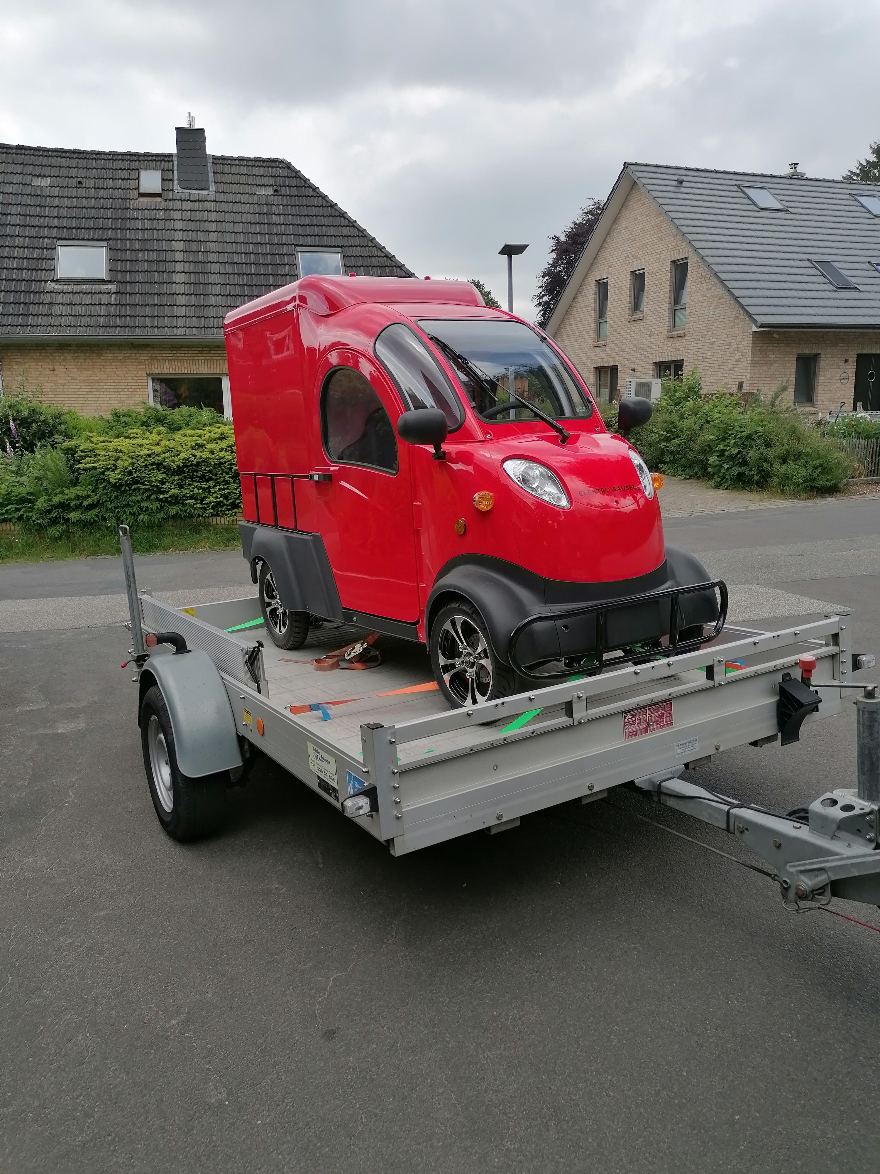

Ich bin ganz neu hier im Forum und habe folgendes Problem. Seit ca. 4 Wochen Besitzer eines Elektro Frosch. Die erste kurze Fahrt mit dem Teil war sehr abenteuerlich. Beim betätigen der Fußbremse, fuhr das Teil einfach weiter und ich brachte es nur zum Stehen in dem ich den Schlüssel drehte. Nach Einbau eines neuen Gaspedals, schien es mir so zu dass alles in Ordnung war, bis heute. Das Gebläse war ebenfalls defekt, was ich heute ausgetauscht habe. Nach erfolgreicher Installation, funktionierte auch alles einwandfrei. I h machte dann eine Probe Fahrt, leider ist dieses Problem immer noch nicht gelöst. Ich latsche auf die Bremse und das Teil fährt einfach weiter. Wer kennt das Problem ebenfalls und hat eine Lösung,oder eine Idee? Ich wäre sehr dankbar für eine Antwort. LG E—Frosch

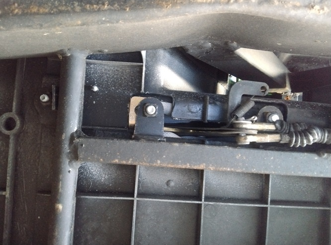

Normalerweise ist die Bremse stärker als der Motor, da solltest du trotzdem zum stehen kommen. Leuchtet denn auch dein Bremslicht? Diese Spannung kann auf den Controller gegeben werden um den Motor abzuschalten. Allerdings gibt es dazu zwei Stecker, in die der Bremslichtschalter passt. Einer schaltet mit der Fußbremse den Motor ab, der andere nicht. Falls Du einen älteren Max hast, kannst Du mal schauen, ob unter dem Handbremshebel (da wo die Seilzüge sitzen) ein Schalter mit einer Feder verbaut ist. Das war früher der Handbremsschalter, welcher auch den Motoranlauf verhinderte. Leider tat er das auch sehr oft bei Regen, deswegen wurden die wohl später weggelassen.

... oops hatte ich vergessen: wenn Du einen Handbremsschalter haben solltest, dann sollte der Motor bei gezogener Handbremse nicht laufen.

Den habe ich dann definitiv nicht. Bin schon mit angezogener Handbremse gefahren. Dann ist es möglich das vorne die Stecker falsch zusammen gesteckt sind. Beim Einbau des Heiz Lüfters bemerkte ich, dass eine Steckverbindung nicht zusammen gesteckt wurden.
