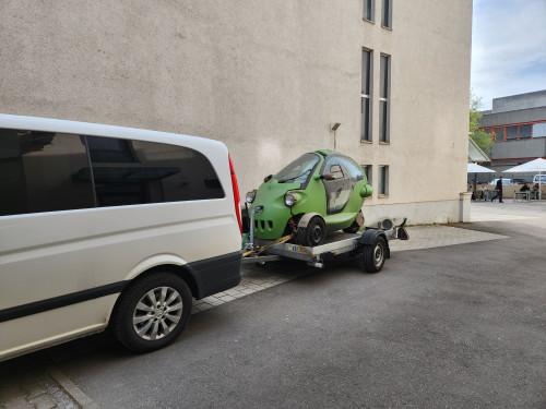

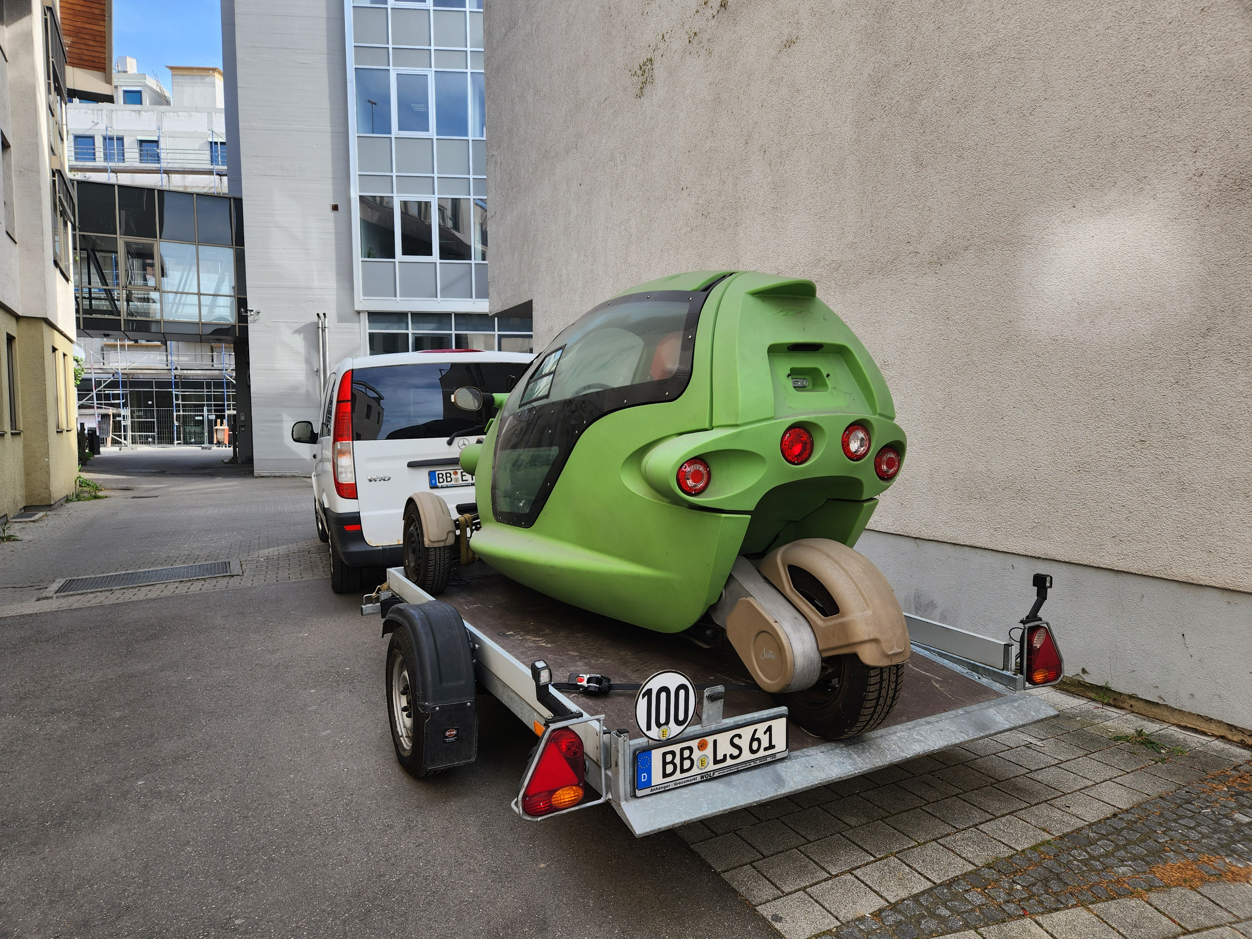

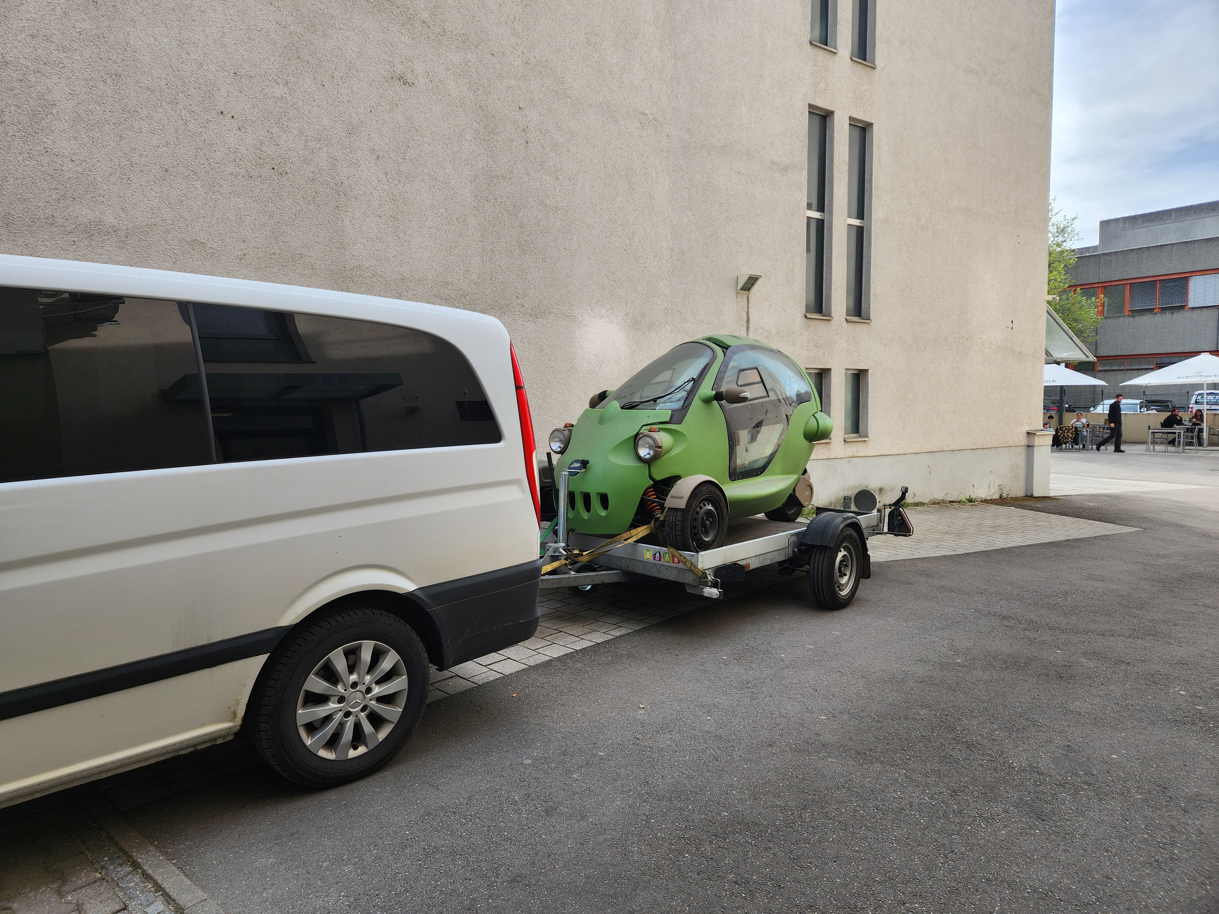

Hallo , Ich bin neu hier. Hoffe ich bin auch richtig. Habe einen SAM gekauft der nicht funktioniert, Motorlampe an . Er stand lange . Wer kennt sich aus???
Wäre für Hilfe oder Hinweise dankbar
