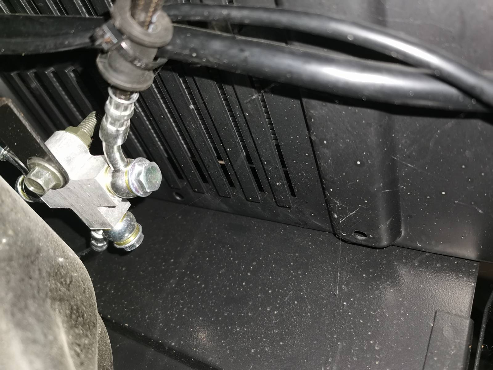

Hallo Gemeinde, was für einen Aufwand betreibt ihr um euren Kabinenroller sicher und Rostfrei durch den Winter zu bringen?
Aktuell sieht untenrum noch alles neu aus, aber ich überlege die Kabel in extra Schrumpfschläuche einzubetten. Den Batterie Kasten von Blech auf Alu auszuwechseln und zu verschließen bis oben in die Kabine.
Unterboden mit Seil Fett und dann mit Unterboden Schutz zu schützen.

Ich mache da nichts extra für den Winter. Mein TOL wird jeden Tag gefahren, bei jedem Wetter. Der ist jetzt fast 3 Jahre alt, über 14000 km und noch keine Schäden, Batteriekasten ist auch noch Top. Wenn da was rostet sind das Stellen wo du eh nicht rankommst oder du baust jedes Jahr die komplette Verkleidung ab, denn die Schweißnähte sind alle nicht so wie es sein soll.
Die Felgen sehen schon alt aus von dem Salz, aber egal aussehen ist zweitrangig.
Immer in Bewegung halten, wer rastet der rostet.

So hab meinen Tol mit Lang Zeit Fett und Seil Fett Winterfit gemacht.
