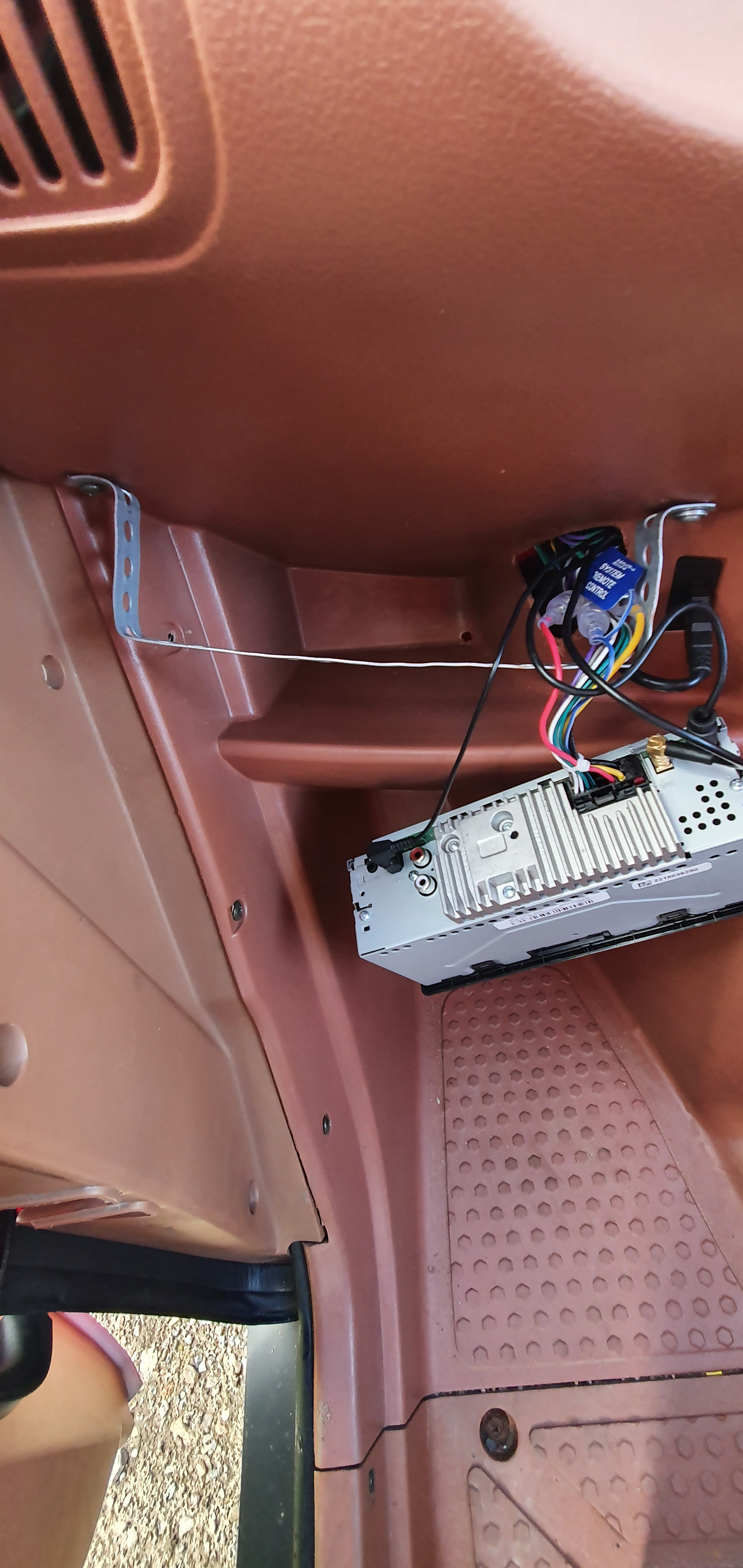

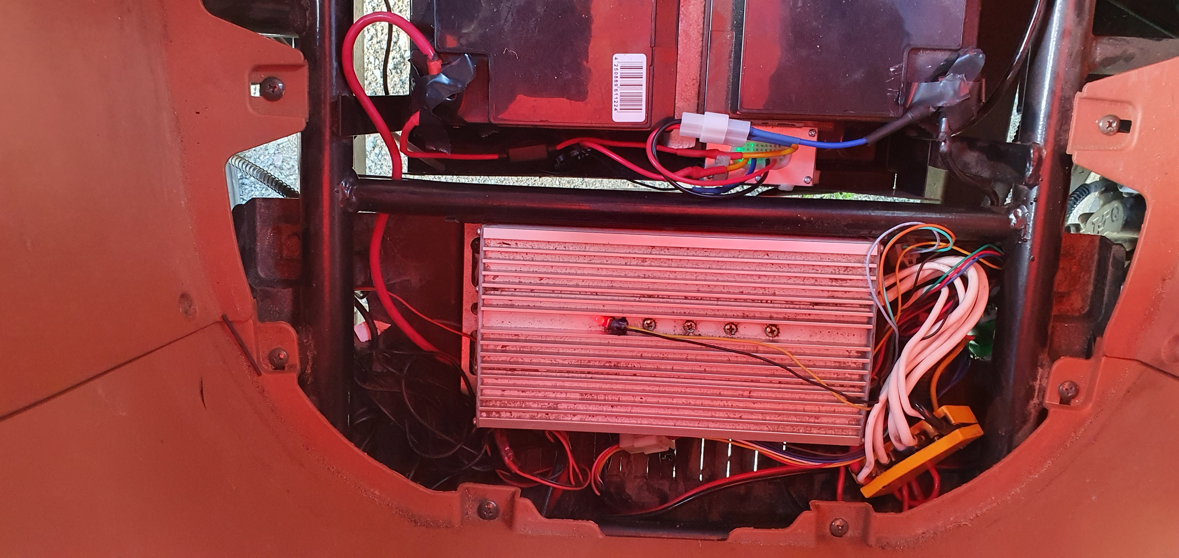

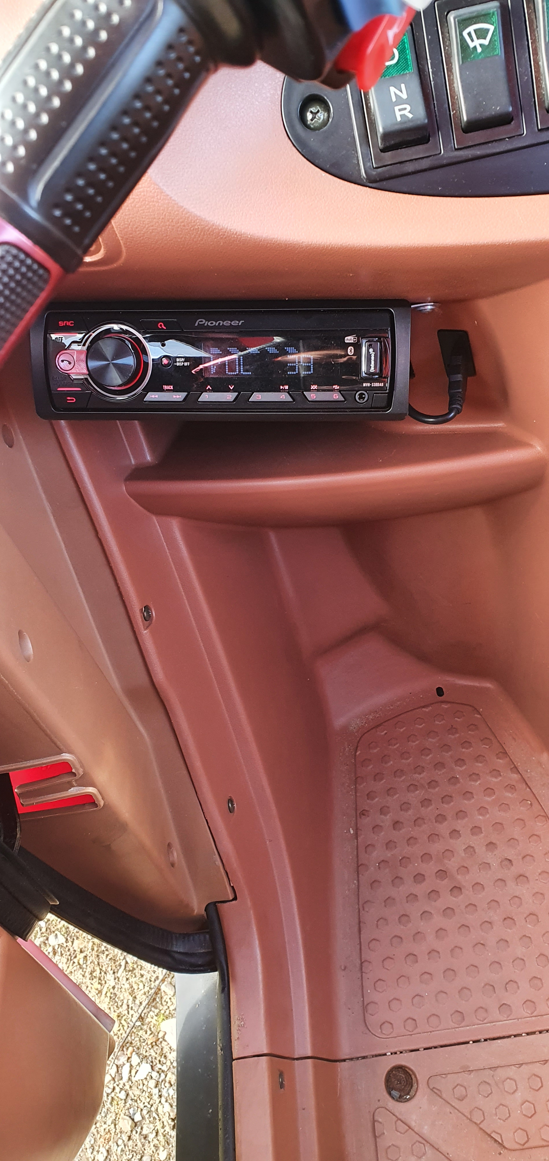

Hey, ich kann dir nur sagen wie ich es gemacht habe. Ich habe aus einem der beiden Fächer vorne unterm lenker, eine Ecke raus geschnitten. So das man ein din 1 radio mit geringer Einbautiefe vernünftig da befestigt bekommt. Den brauchst du ein 72-12v dc dc wandler der passt bei meinem dzk 1500 hinten neben den Controller. Dauer plus habe ich über den neuen wandler. Zündungs plus nimmst du über den schon eingebauten dcdc wandler ( das Kabel vom alten Radio ) und Masse habe ich von beiden wandlern zusammen gedreht. Den eben noch die Boxen und fertig. Ich kann später mal Bilder machen. LG Maurice

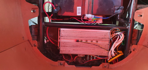

Hey, hier die versprochenen Bilder.
Den Leerlauf habe ich noch nicht gemessen, bis jetzt habe ich aber noch keine Probleme gehabt, stand auch schon ne Woche im Leerlauf ( mein Radio Speicher und meine zentralverriegelung )
Ohne das im Tacho ein Balken der Batterie gefehlt halt.

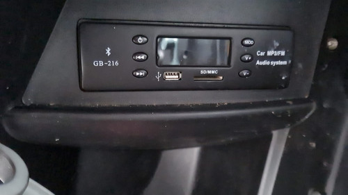

Meins ist rechts unten wollte nur wissen was ich tun muss um es auszubauen
lg Jonny

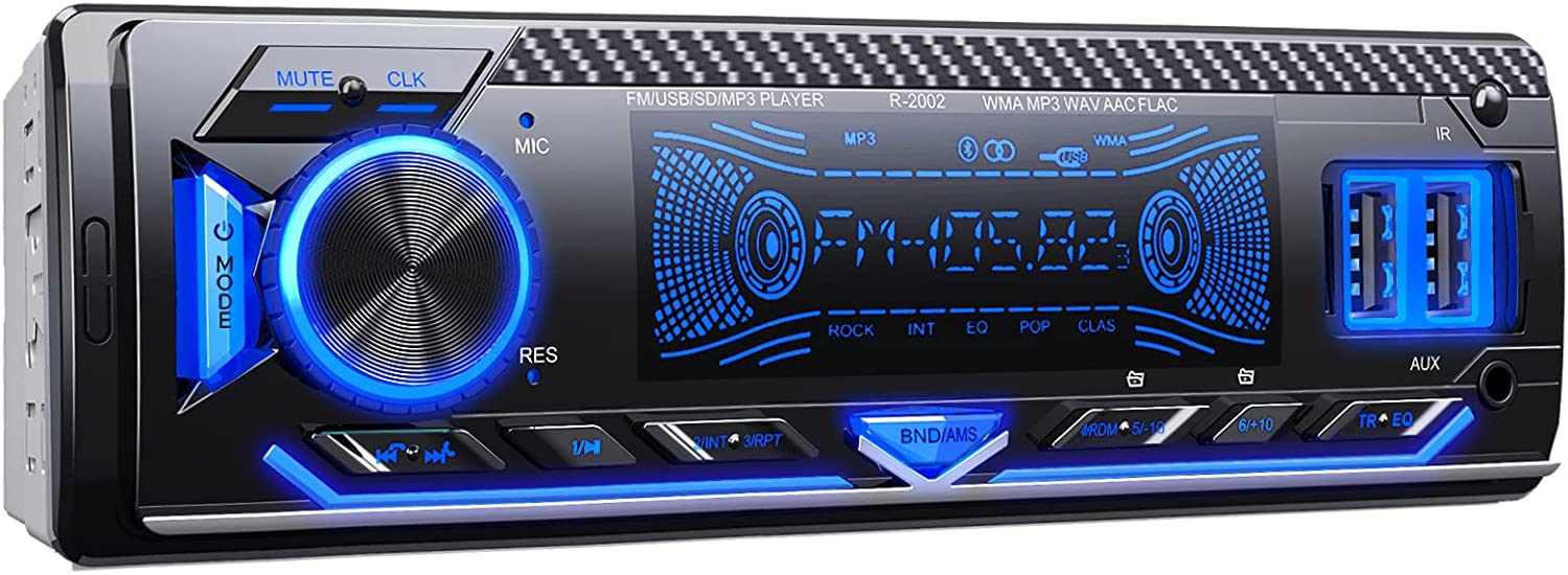

Kann mir jemand sagen wie ich das alte Radio ausbauen kann und das neue rein
lf Jonny
Das möchte ich einbauen
