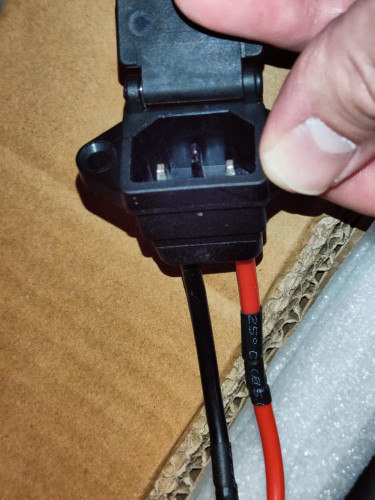

conny-r hat geschrieben:
Mo 7. Jul 2025, 13:35
Plus / Minus deutlich sichtbar, hättest Du sehen müssen.
Prima, Conny ist wieder da.
Das Foto zeigt ja nur eine Ersatzbuchse. Ist die originale Buchse im Roller auch tatsächlich so angeschlossen? Ich habe mir schon mal ein Ladegerät zerschossen, weil ich mich auf eine ebenfalls klar gekennzeichnete XT60-Buchse verlassen hatte. Leider war die verpolt angeschlossen....
Schöne Grüße, Bertolt

Plus / Minus ist genau so angeschlossen wie abgebildet.

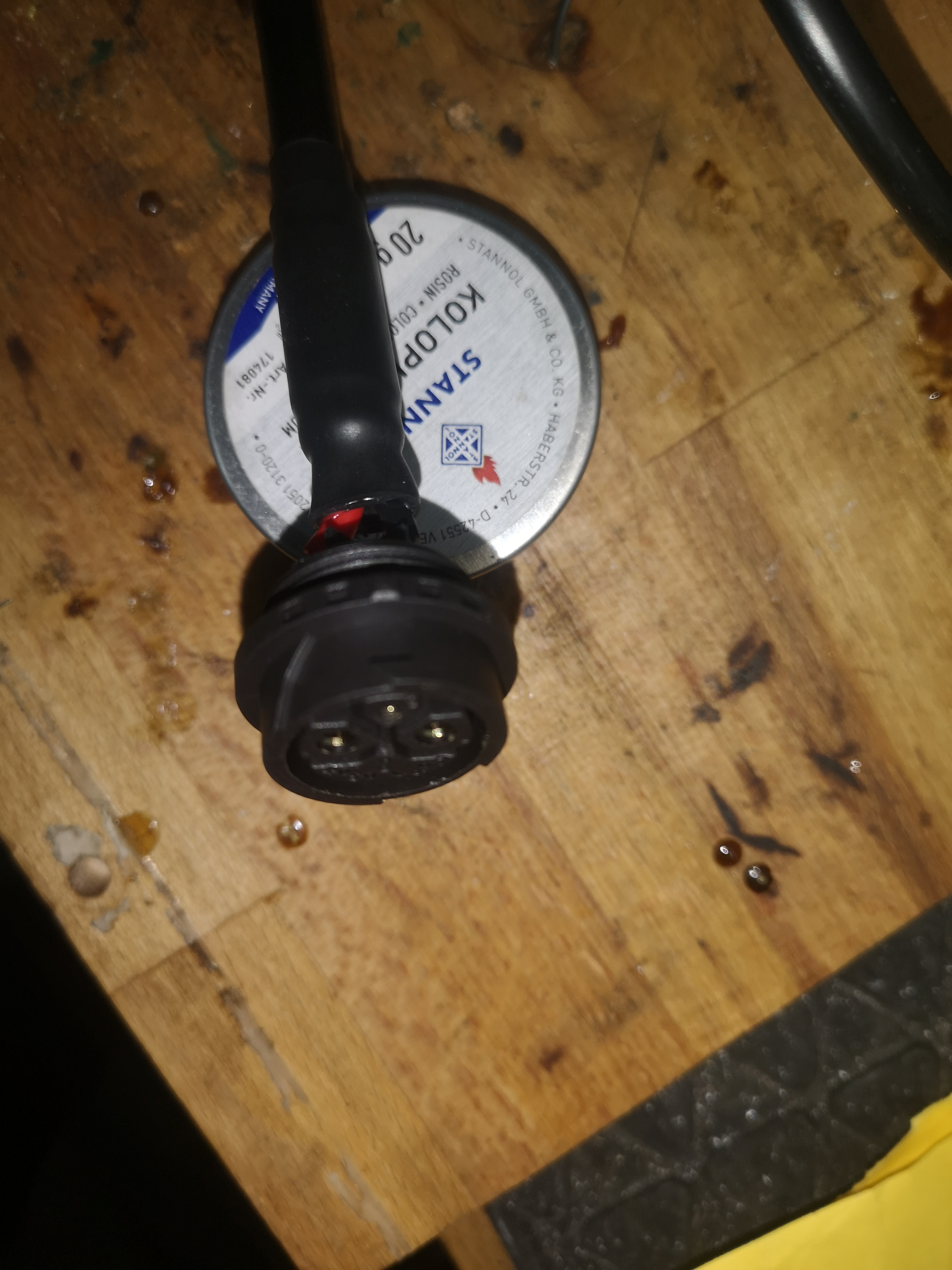

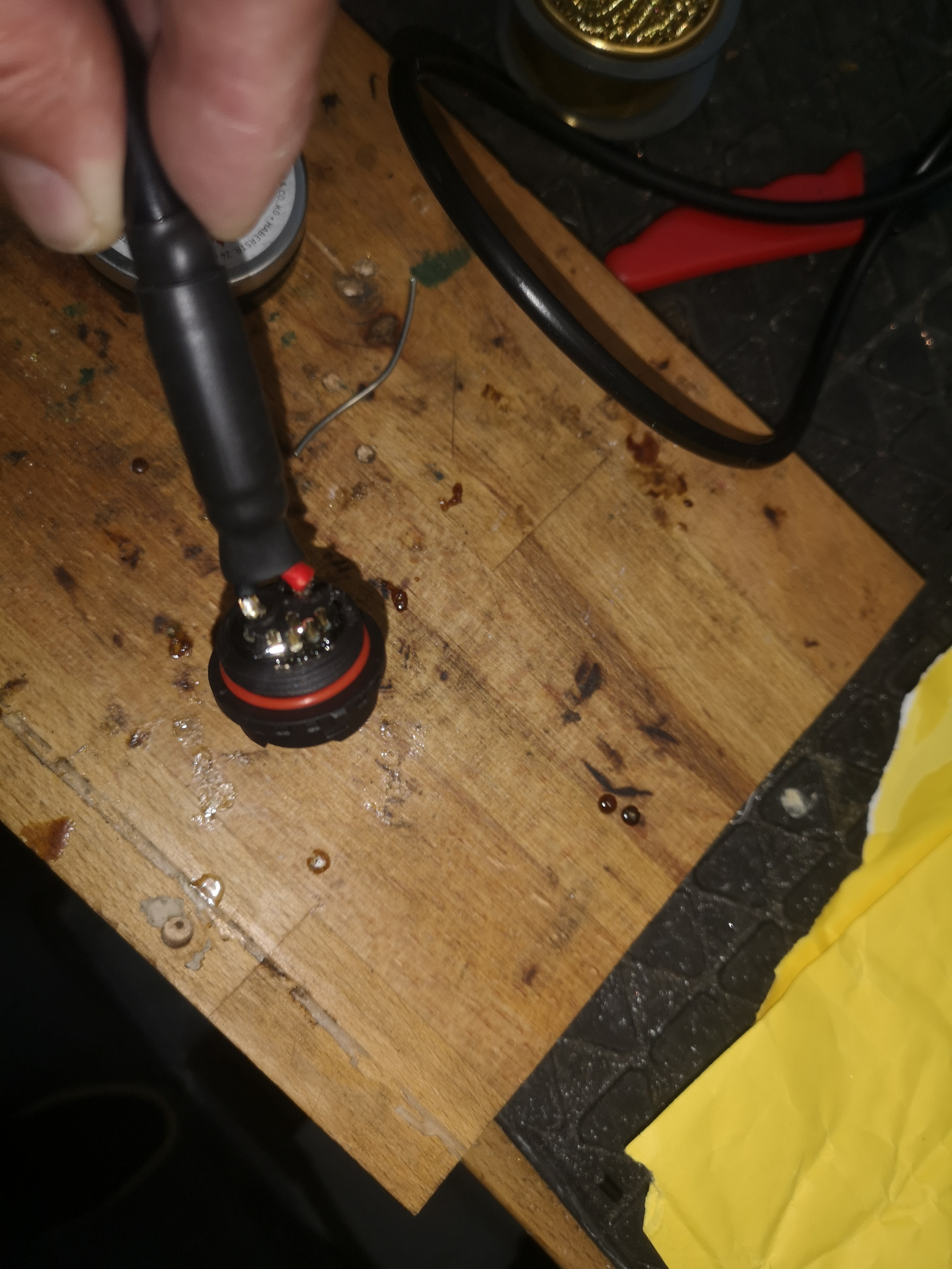

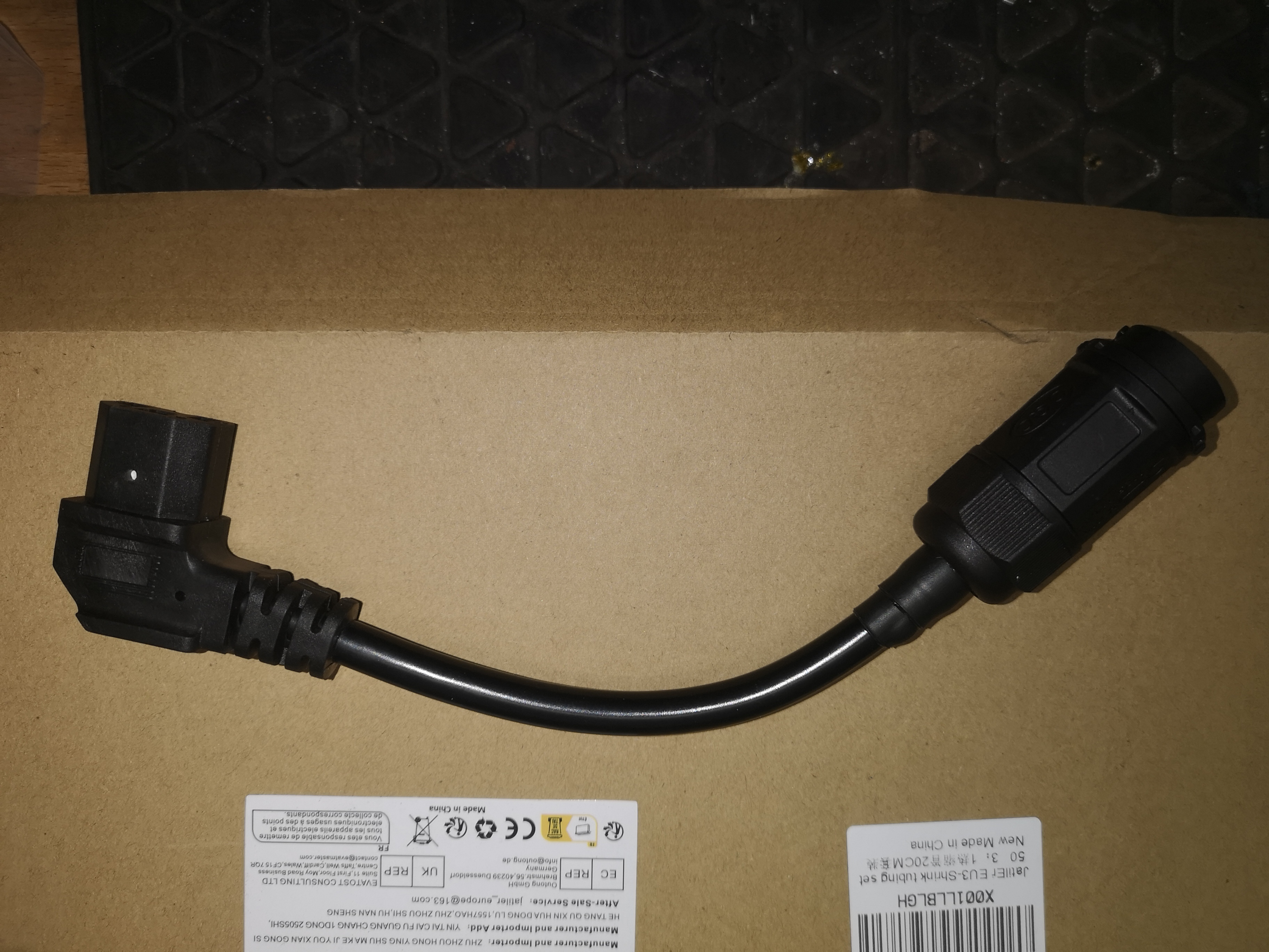

So, der Adapter für @raqu43 ist fertig.
Seine Akkubuchse ist so belegt:
Ich hatte ein vorkonfektioniertes Kabel, an dem der Stecker passt.
Die Chogoribuchse (Kupplung) habe ich so belegt, wie sie beschriftet ist.
Einzig die billigen Blechkontakte in dem dreipoligen Stecker überzeugen mich nicht wirklich. Man sollte das Kabel an der Chogori-Kupplung trennen, auch wenn es schwerer geht. Besser wäre, eine stabilere Buchse fest in den Akku einzubauen.

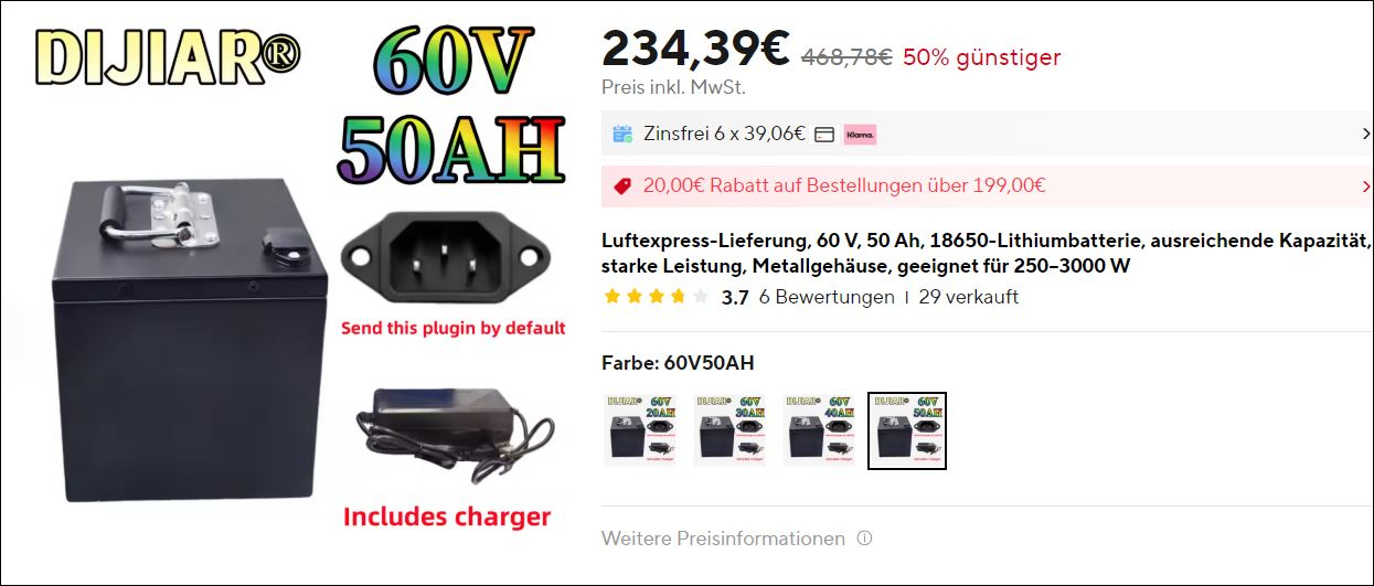

Shop1104654361 Store
Luftexpress-Lieferung, Dijiar 60 V, 50 Ah, 18650-Lithiumbatterie 234,39€
155x155x180
https://de.aliexpress.com/item/1005008633686607.html
Nicht mehr 3 Monate, sondern nur 20 Tage! Und wieder mal doppelte Leistung zum halben Preis. Leider ohne Bluetooth BME, Und ob die wirklich auf -10C gehen werden wir sehen.
155x155x180
Ich habe erhebliche Zweifel...

Warum? Das ist halt chinesische webaesthetik. Der GTK Akku ist exzellent. Die Dijar hat nur keinen Bluetooth BME, aber für diesen Preis und Lieferzeit

Als Passagier bekommst Du maximal 100 Wh am Stück ins Flugzeug... Interessant, wie die das legal mit 300 Wh schaffen wollen...
