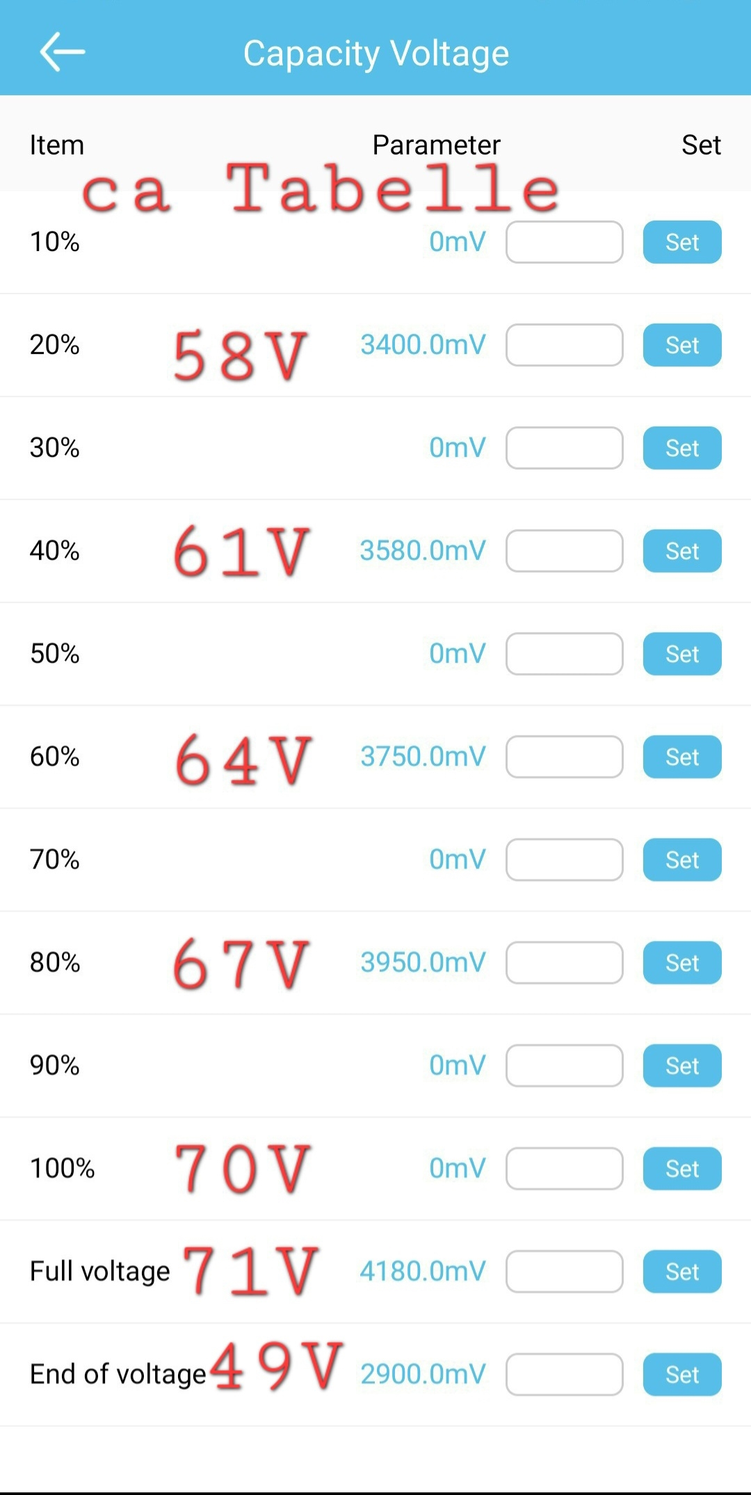

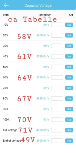

Für alle die ein separates Voltmeter anschließen wollen. Aus meinem 35 Ah BMS
Gruß Conny

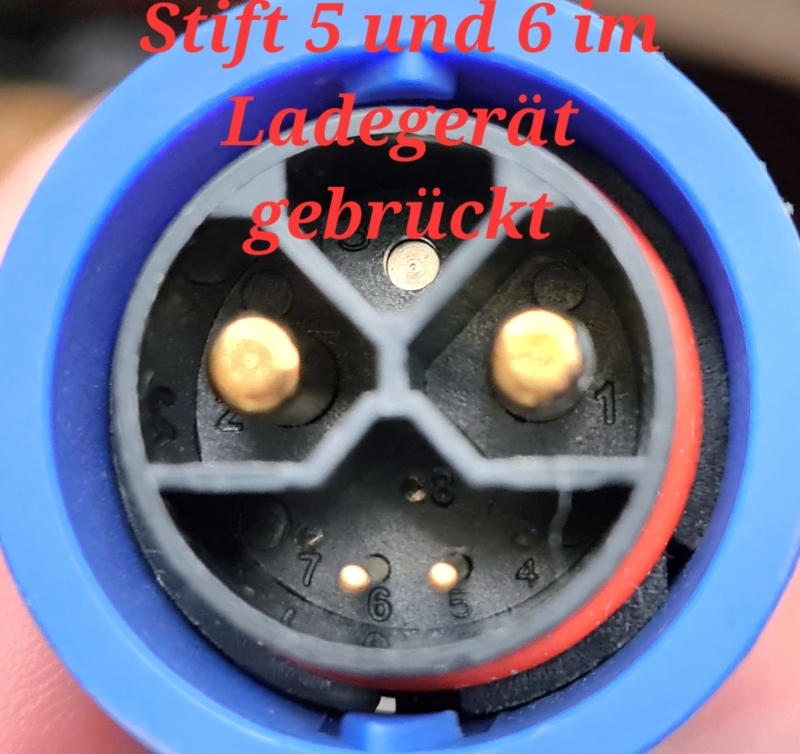

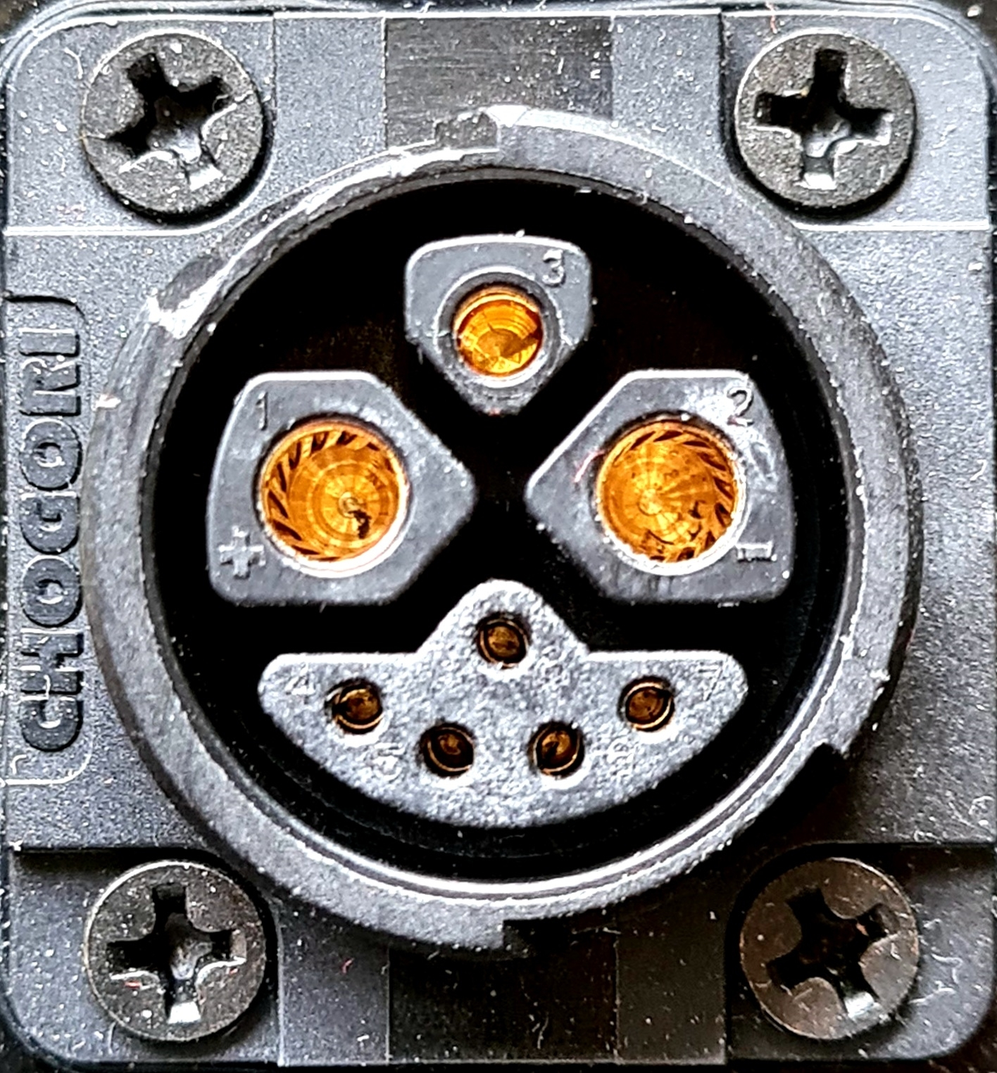

Da ich auch mittlerweile einige weitere Strecken (bis 25km) regelmäßig fahre und nicht immer vor Ort laden kann möchte ich auch gerne den größeren Akku verbauen. Bevor ich bestelle hätte ich aber noch eine Frage zur Pinbelegung des Chogori Steckers am Akku:
Ich vermute auf Pin 1 kommt plus vom Akku und auf Pin 2 kommt minus?
In deinem Post mit den Bildern hast du ein Bild in dem steht: "bei Ladung auf 4 - und auf 7 plus 5 Volt". Was bedeutet das?
Könntest du nochmal ein Foto oder eine Übersicht der Pinbelegung machen?
Und hast du den Akku aus dem Link einfach so bestellt oder vorher noch etwas mit dem Händler geklärt?

Für den größeren Akku werden nur + und - beschaltet.
Brücke von 5 nach 6 nur erforderlich bei stärkerem Ladegerät nur zur Sicherheit das bei Ladung der Roller auf dem Ständer nicht gestartet werden kann.
Ladebuchse
Gruß Conny
