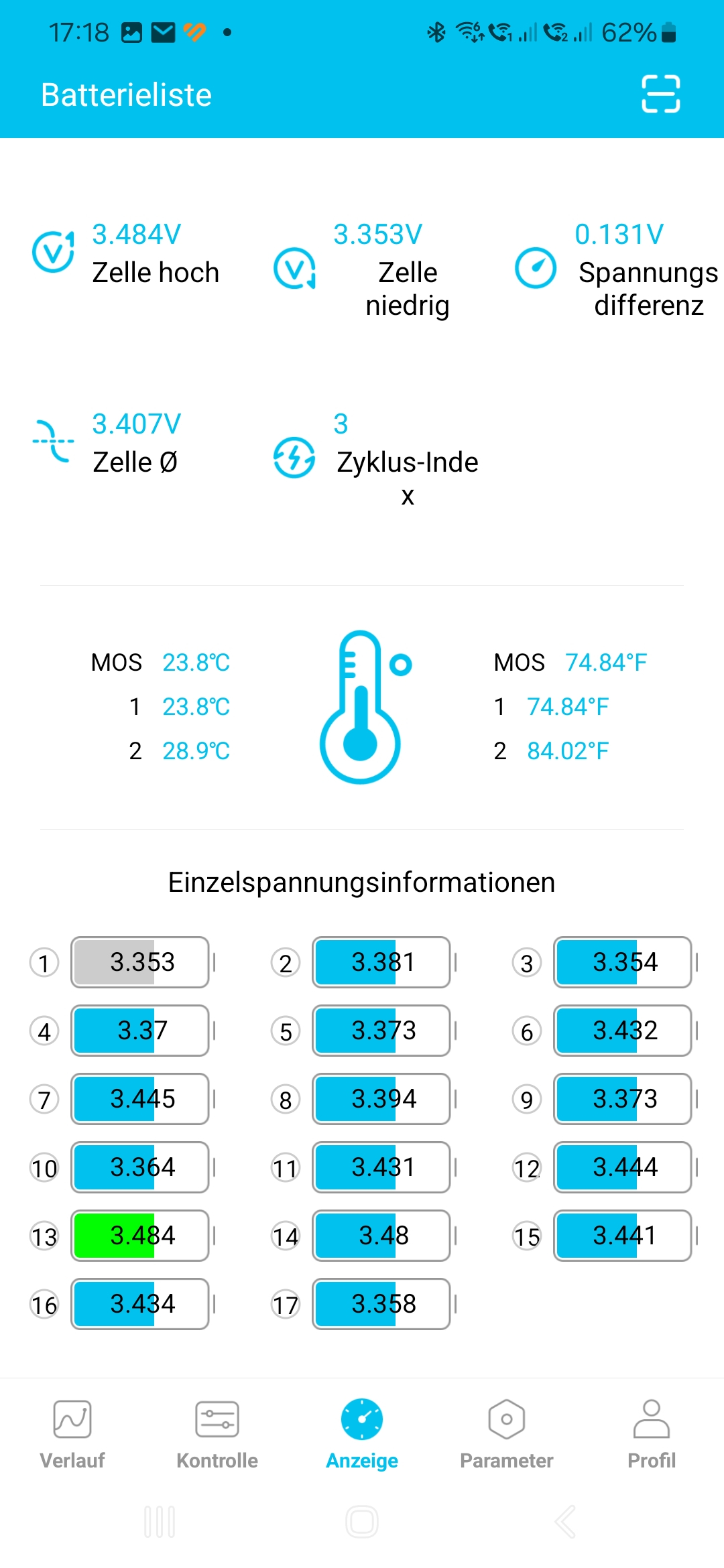

Moin soooo
ich hate heute mal Zeit das ding aus dem Blech raus zu operieren ... hab vorne 2 mal an der kante auf geflext und den Akku raus geholt ... mich ans BMS vorgearbeitet und den Stecker an dem die einzelnen Zellen sind abgemacht und mit Büroklammer gemessen.
der ganze Akku hate noch 3.4 Volt
Ich hab dann immer ca. 4 bis 5 Zellen mit meinem Autoladegerät auf 13 Volt gepumpt ... bei ca. 40 Volt gesamt Spannung
hab ich das original Ladegerät dran gehängt und siehe da ... es lädt wieder.
Bluetooth lässt sich auch verbinden .. Zellen Drift .. geht ja noch hab mir das schlimmer vorgestellt bzw nicht damit
Gerechnet das der überhaupt nochmal was macht.

Super vielleicht hast Du Glück. Jetzt nur noch trainieren entladen / laden (bis nahe 70 V) auch wenn LG grün zeigt min 1 Std, am Besten auch mal über Nacht angeschaltet lassen. Bin auf das Ergebnis gespannt. Zum entladen kann man zB einen 220 V 2000 W Wasserkocher benutzen.

Re: Econelo DTR - Akku TOT
Nabend,
Ladegerät schaltet nun zyklisch ab und wieder an.
Schaltet das BMS dann bei Entladung zuverlässig ab?
Würde mal ne Glühbirne dran hängen jetzt.

Das ist ja Super, von 71 V bis 60 V entladen lassen und mehrfach wiederholen.
