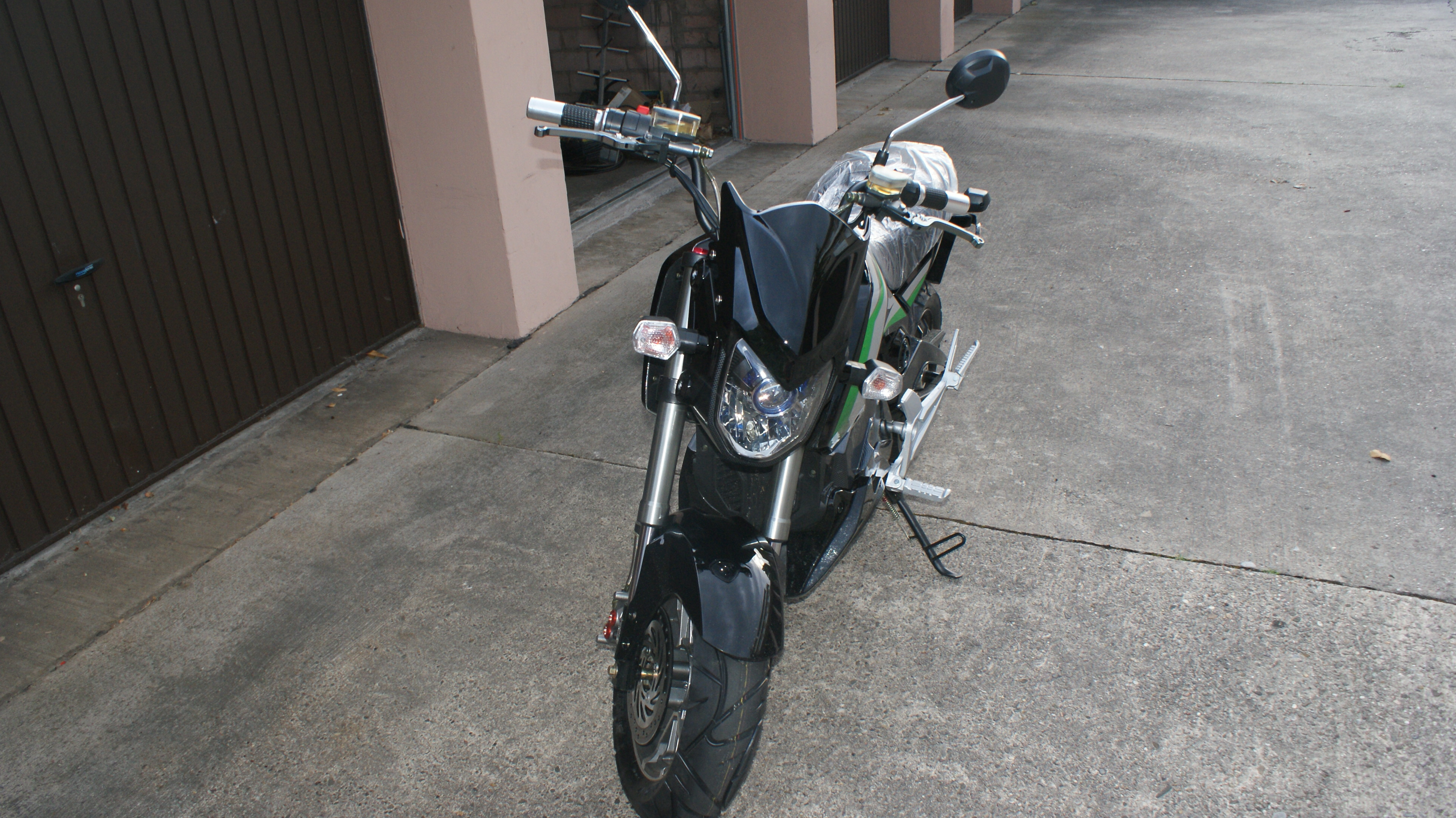

Bremshebel: Schau mal nach bei deinem örtlichen Roller/Motorradhändler.
Sicher gibt es einstellbare Bremshebel (für links Kupplungshebel bei Verbrennermotorrad)
Bei meiner Wuxi waren die schon dran:
Bremshebel links und rechts
Vergrössern das Bild und links oder rechts sehen...
Gruss Helmut
