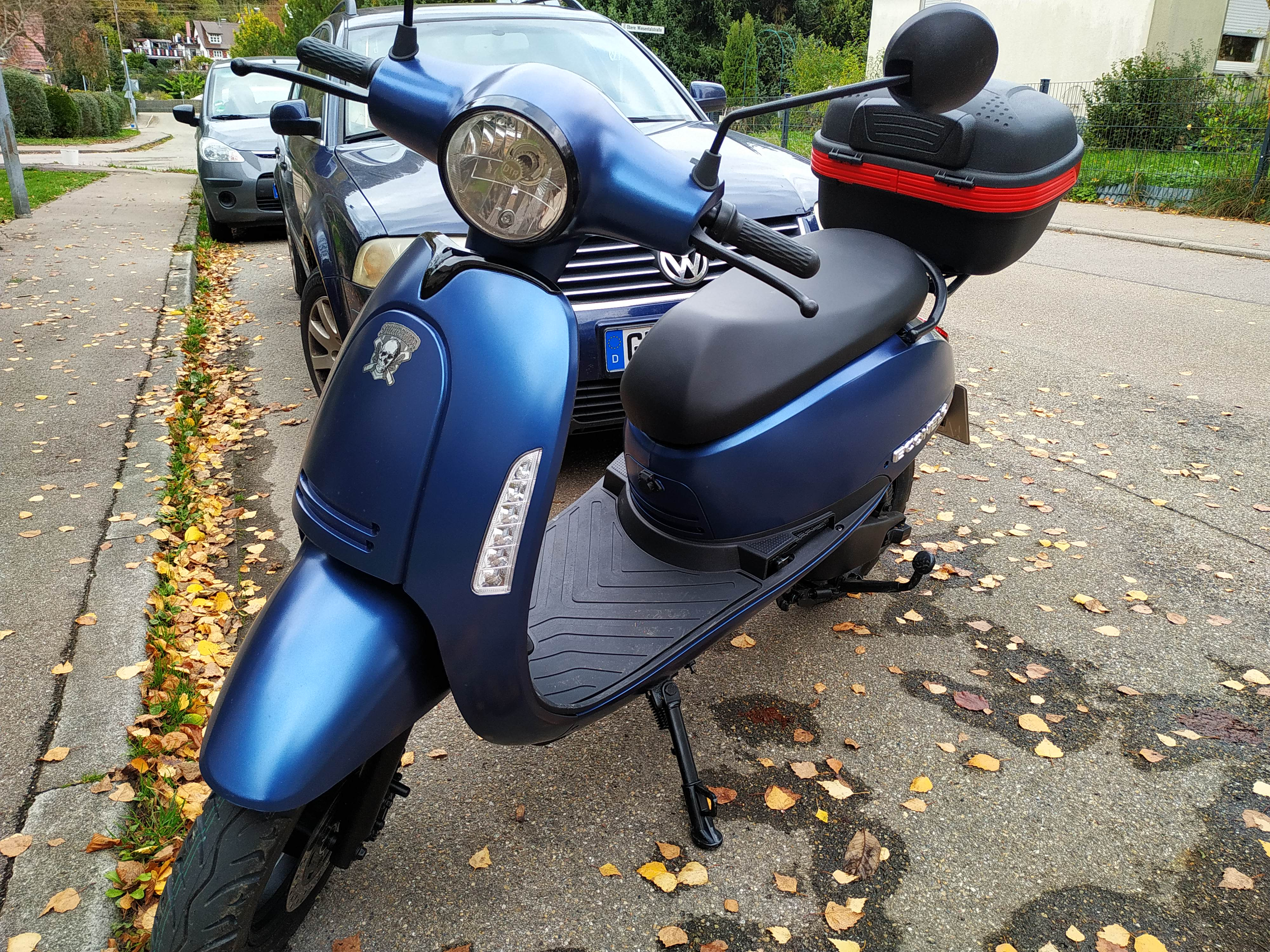

Re: Econelo DTR
Hier ist mein kleiner Roller
