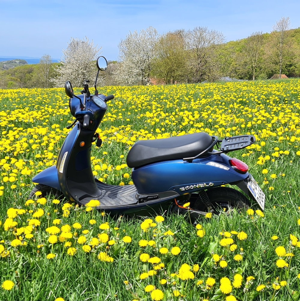

Ich sehe gerade über 40tsd Zugriffe in diesem FRED, aber kaum Probleme. Für mich ist der Hobel ein Glücksgriff.
Gruß Conny
