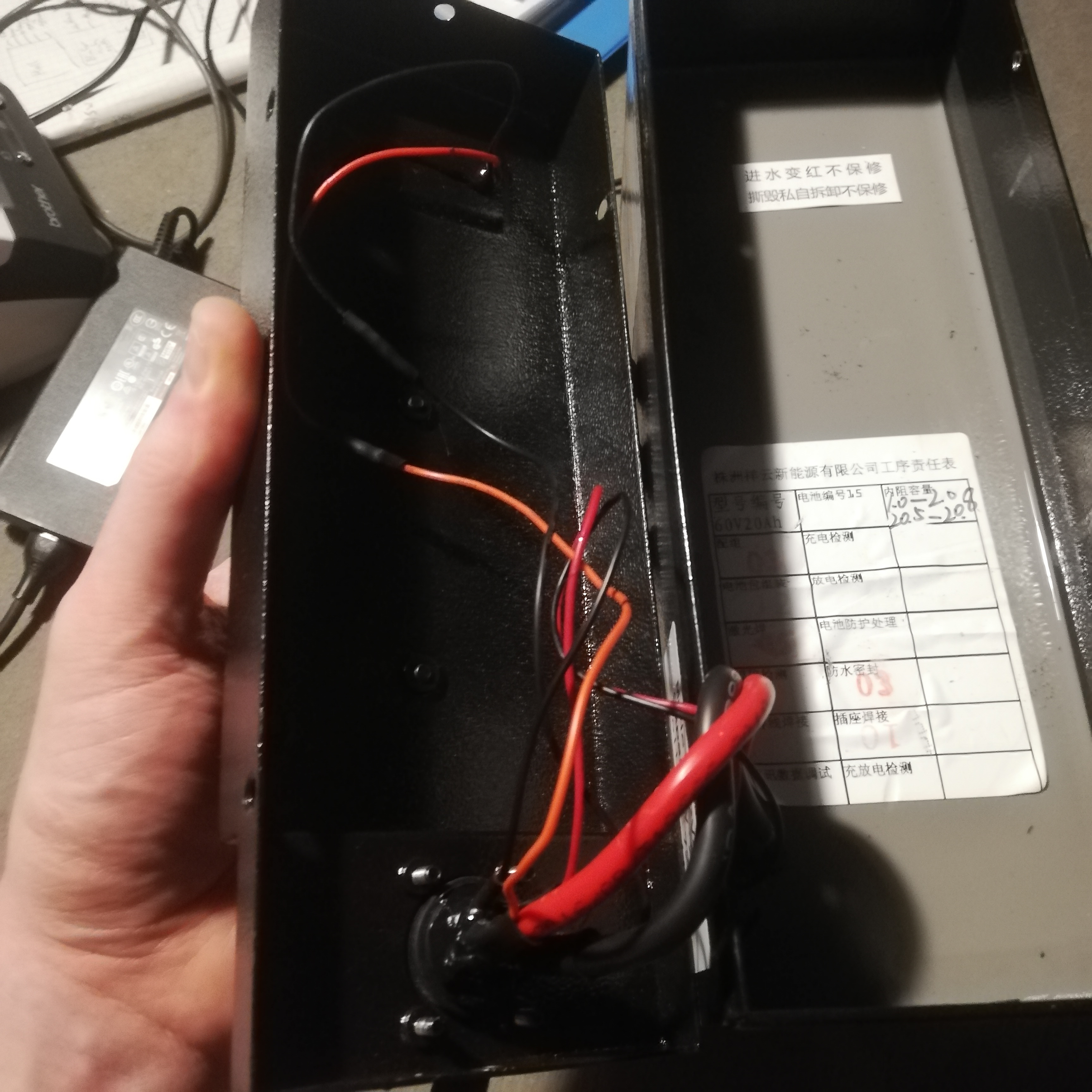

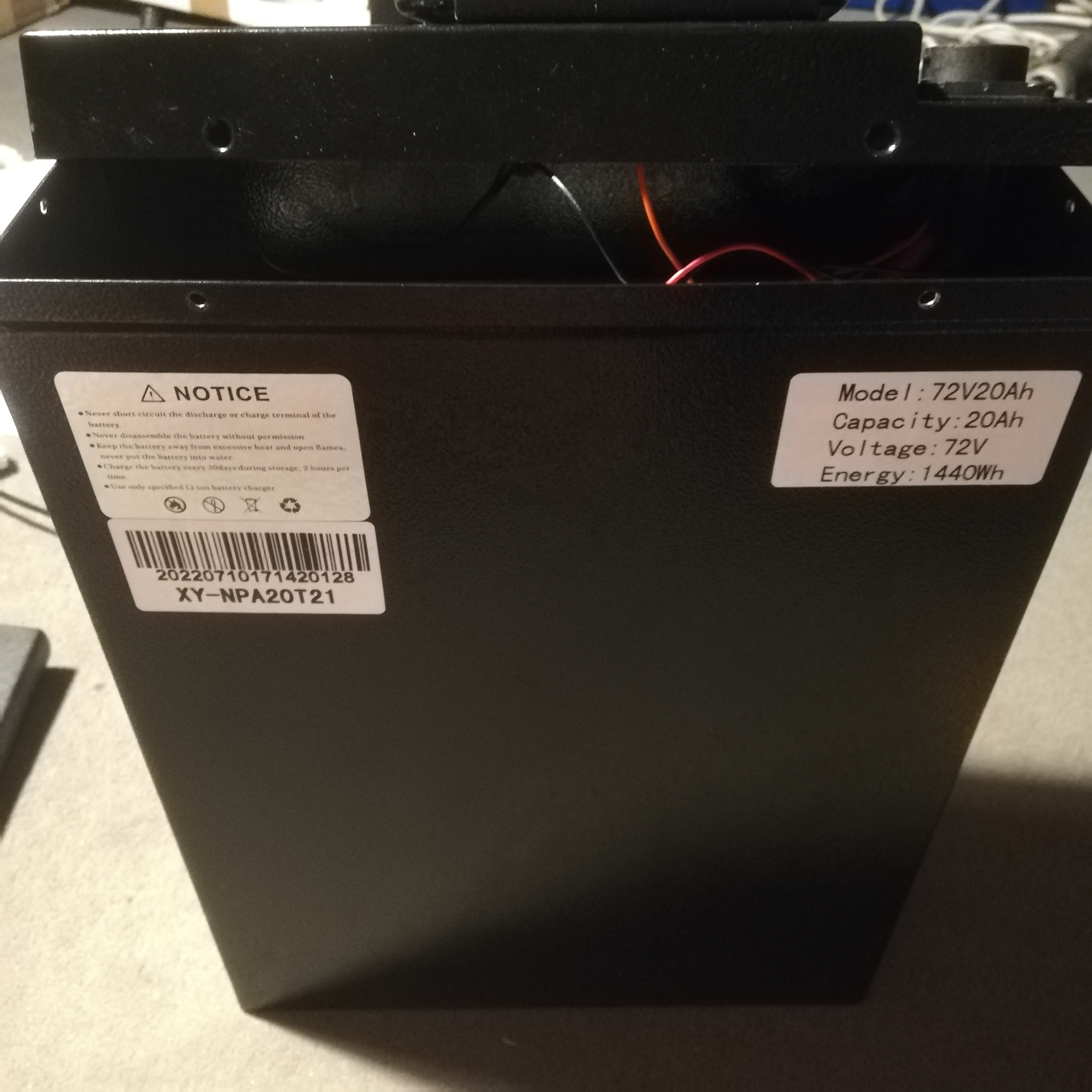

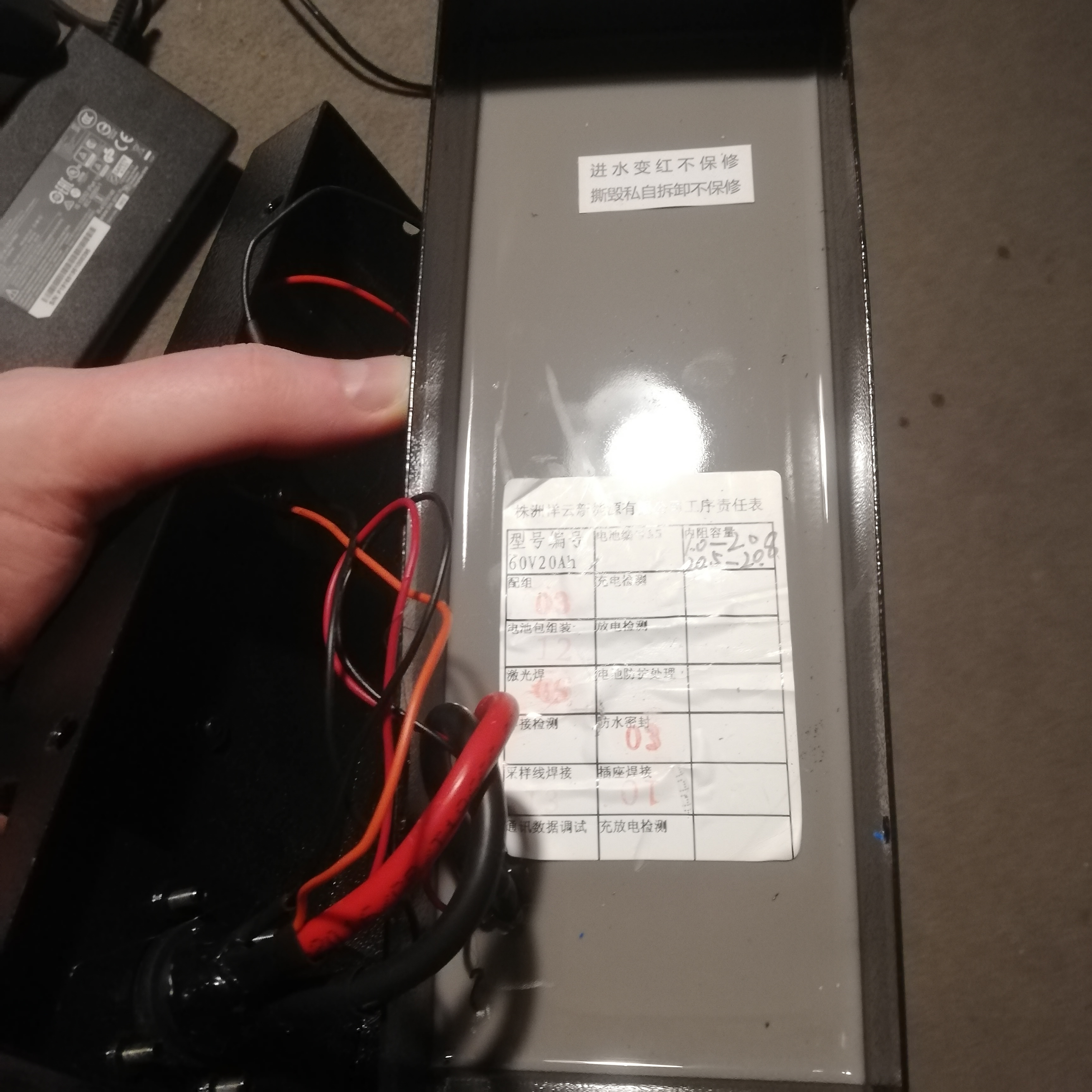

Ich habe mittlerweile auch den Akku mal geöffnet. Leider große Enttäuschung.
Man kann wenn man den Deckel durch die 6 äußeren Schrauben entfernt nur auf graue Vergussmasse blicken.
Ich kenne diese Vergussmasse. Die lässt sich leider gar nicht. bzw nur mit erheblichem Zeitaufwand entfernen. D.h. man könnte noch nicht mal das Gehäuse für einen neuen Akku verwenden, wenn man ihm eine Zellenkur geben will. Das wäre mit der Vergussmasse sehr gefährlich, da man praktisch so viel Gewalt aufwenden müsste, dass es die Zellen zerstört und diese hochgehen können (so meine Einschätzung). Dann besser einfach einen neuen Akku, mit 17 Zellen in Reihe (3,6V * 17 = 61,2V bzw. geladen 4,2V * 17 = 71,4V) und schätzungsweise 10 parallel = 170 x 18650er Zellen. Mehr parallel geht immer. (Also 187, 204, 221 usw.). Dann bräuchte man aber wie schon im letzten Beitrag erwähnt einen "Übersetzer" von neuem Akku-Protokoll auf altes Display-Akku-Protokoll, will man den Ladezustand anzeigen lassen.
Lediglich die Buchse ließe sich bei dem Econelo-Akku noch relativ einfach austauschen. Die ist oberhalb der Vergussmasse im Deckel.
Außer dem roten und schwarzen "Leistungsadern", die zum Stecker auf die großen Pins gehen, zweigen sich von diesen Adern noch zwei Adern ab, die zur Batteries-Ladezustandsanzeige in der Batterie selbst gehen.
Und dann kommen noch zwei Adern aus der Vergussmasse, die eigentlich nur für eins vorgesehen sein können: RS485 Ladezustandsübertragung ans Display.
Es ist blöd, dass man so das BMS nicht sieht und dadurch eventuell mehr herausfinden könnte (z.b. ob man den aktuellen Batteriestrom auch über die Datenleitung auslesen kann). Das könnte man aber auch so mal ausprobieren, indem man verschiede Botschaften an die Batterie schickt und schaut ob sie antwortet. Man braucht dazu nur einen RS485-USB-Konverter für 5€.
Erfreulich ist lediglich, dass man über der Vergussmasse noch etwas Platz hätte, um eine Schaltung unterzubringen.
Hier die Bilder:

@ToBe , ich hatte der Katze auch schon ins Loch geschaut, wäre sehr umständlich an die Innereien zu kommen.
Gruß Conny
Auch ganz schlecht für die Umwelt (Recycling). Nicht zu vergessen das Mehrgewicht. Das sieht ja aus wie Beton.;-)
