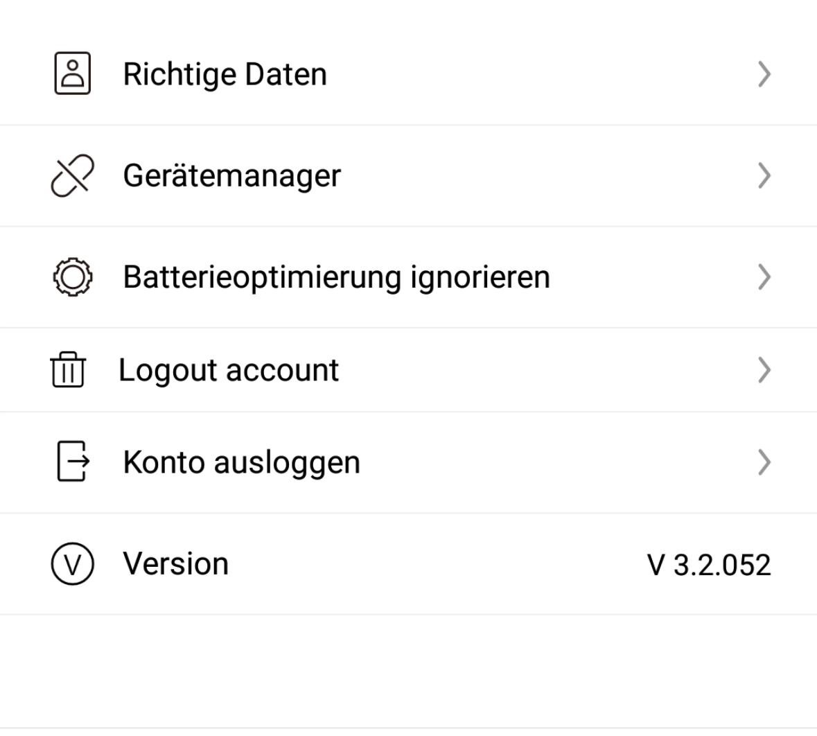

Hallo Conny hier die Version

Ich brauche den Link, Danke
Bitte den Link einstellen

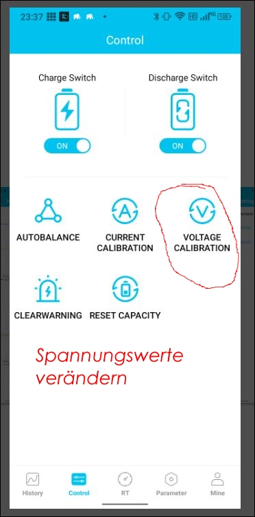

Habe es erst mal zurück gestellt, weil ich in meiner mindesten 30 Parameter geändert habe.
Beispiel> das er bei 20% Steigung nicht abschaltet weil der schlechte String um bis 0,4 Volt abdriftet und die Abschaltzeit auf max 255 sec gestellt habe. Die Akku Temperatur erreicht immer nur max 35°
Du mußt Deinen Akku im Roller bei Volllast mit der App während der Fahrt überwachen.
