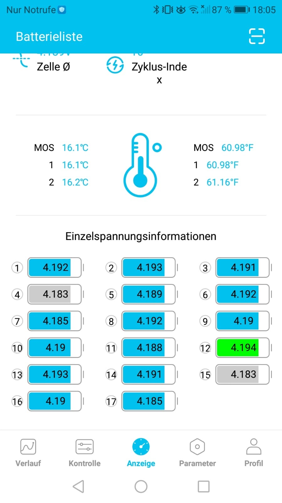

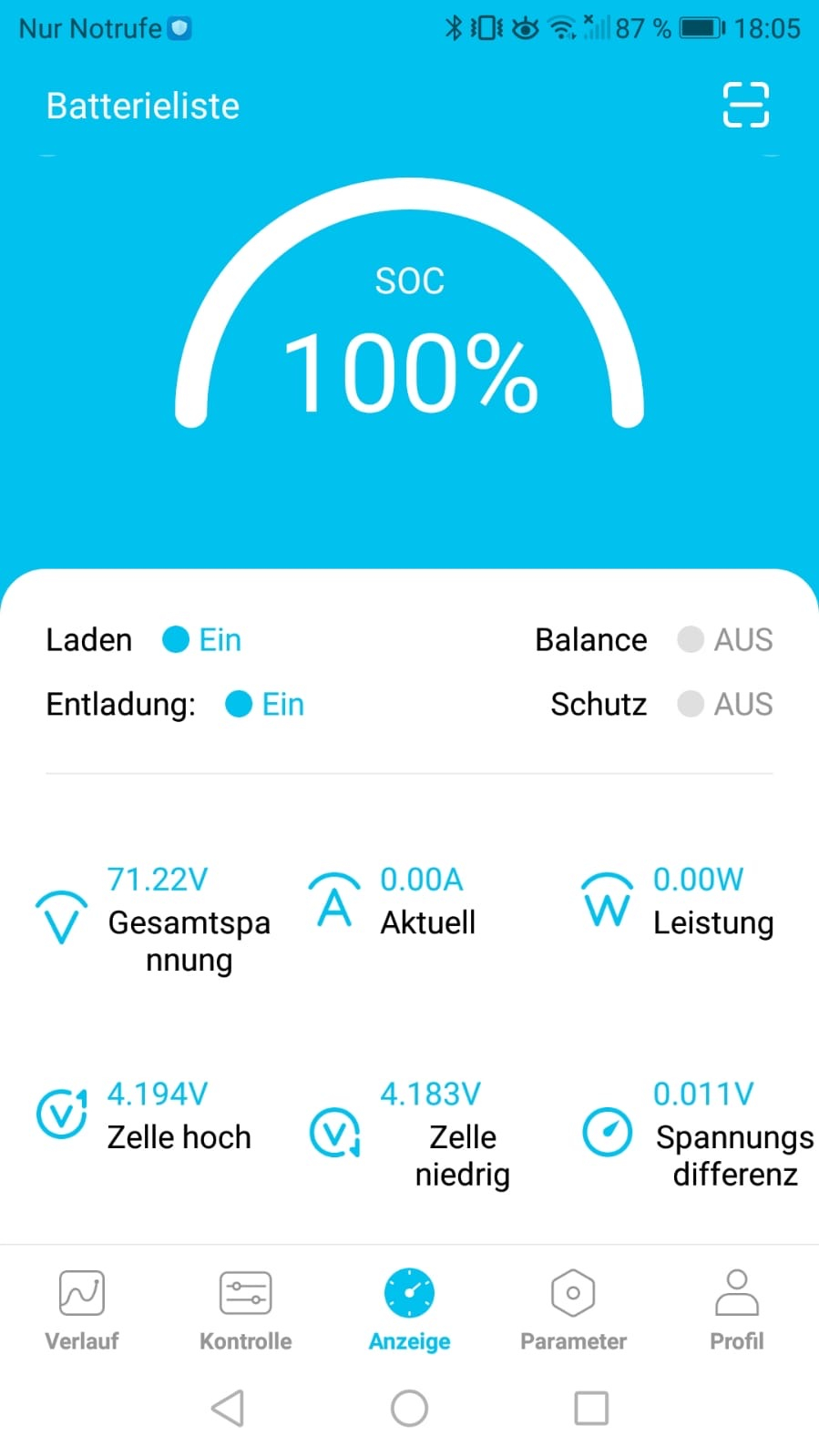

Heute habe ich den Akku wieder in die Kiste gepackt mal schauen wie er sich morgen macht 😉

Sieht gut aus, bin gespannt wie er sich unter Last verhält, also mit Aufzeichnung fahren.

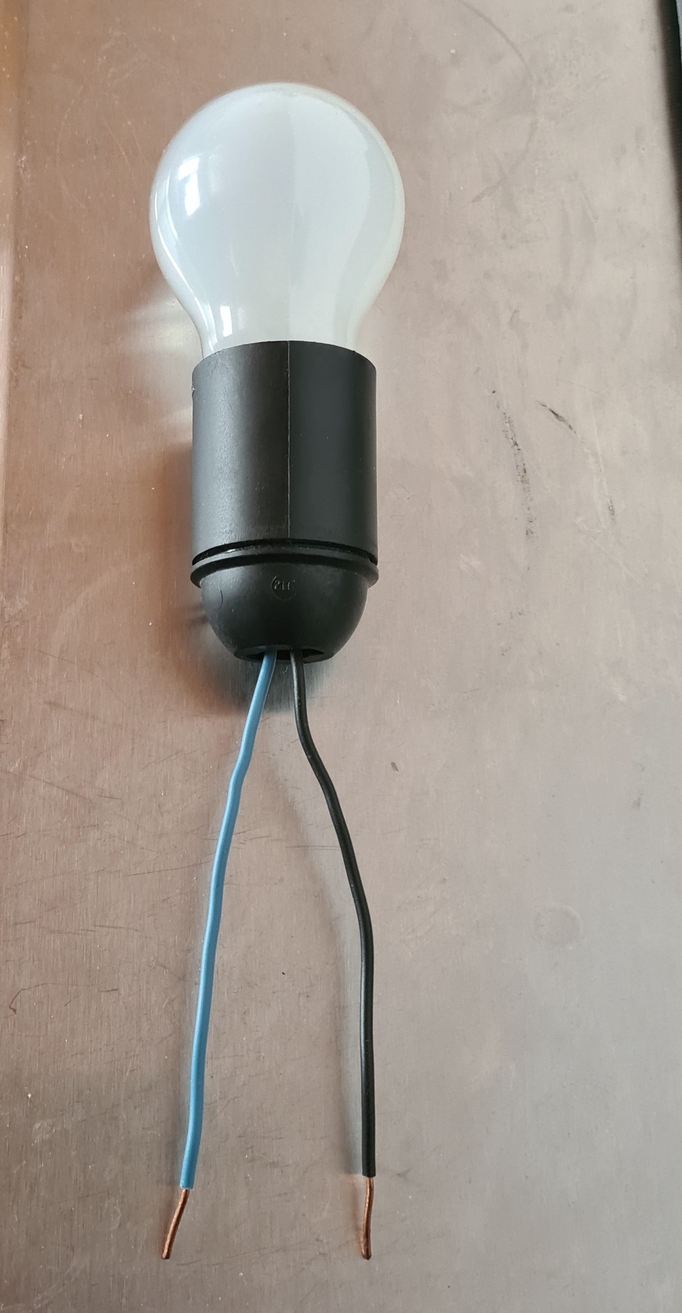

Dann bleibt nur die Öffnung oder mit 100 oder 60W 220 V bis zu 48 Std warten , wenn sie leuchtet LG an schließen und immer wieder laden / entladen bis Spannung steigt. Viel Glück ich konnte meinen auch so wecken.
Gruß Conny

Vielleicht klappt es ja bei dir wenn du ne 100W Lampe drauf klemmst? Habe ich hier auch gelesen hat bei mir aber nicht funktioniert.

Die Leuchte wird in die Akku Buchse gesteckt, wenn Du das nicht verstanden hast kann ich Dir auch nicht mehr helfen.
