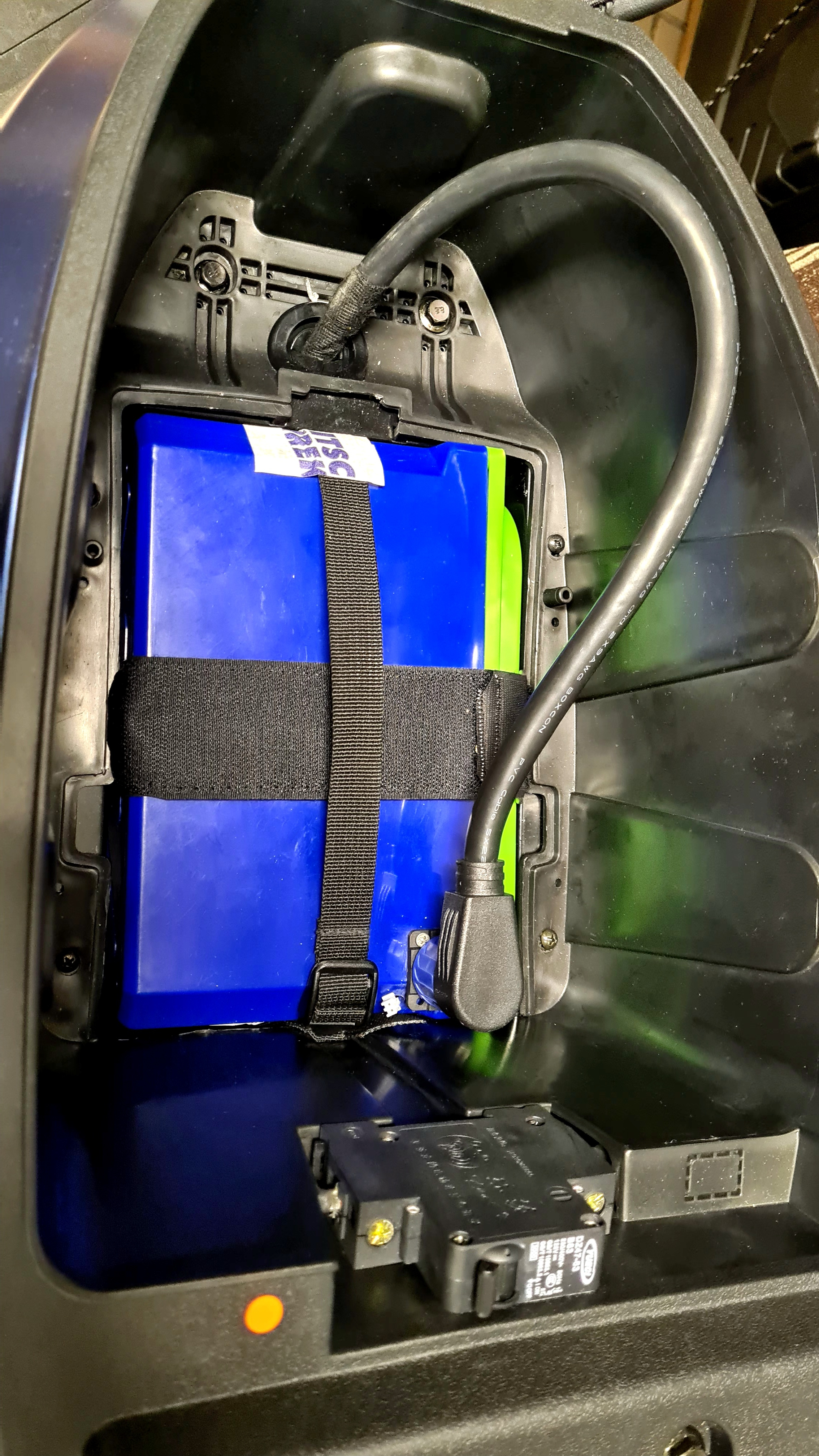

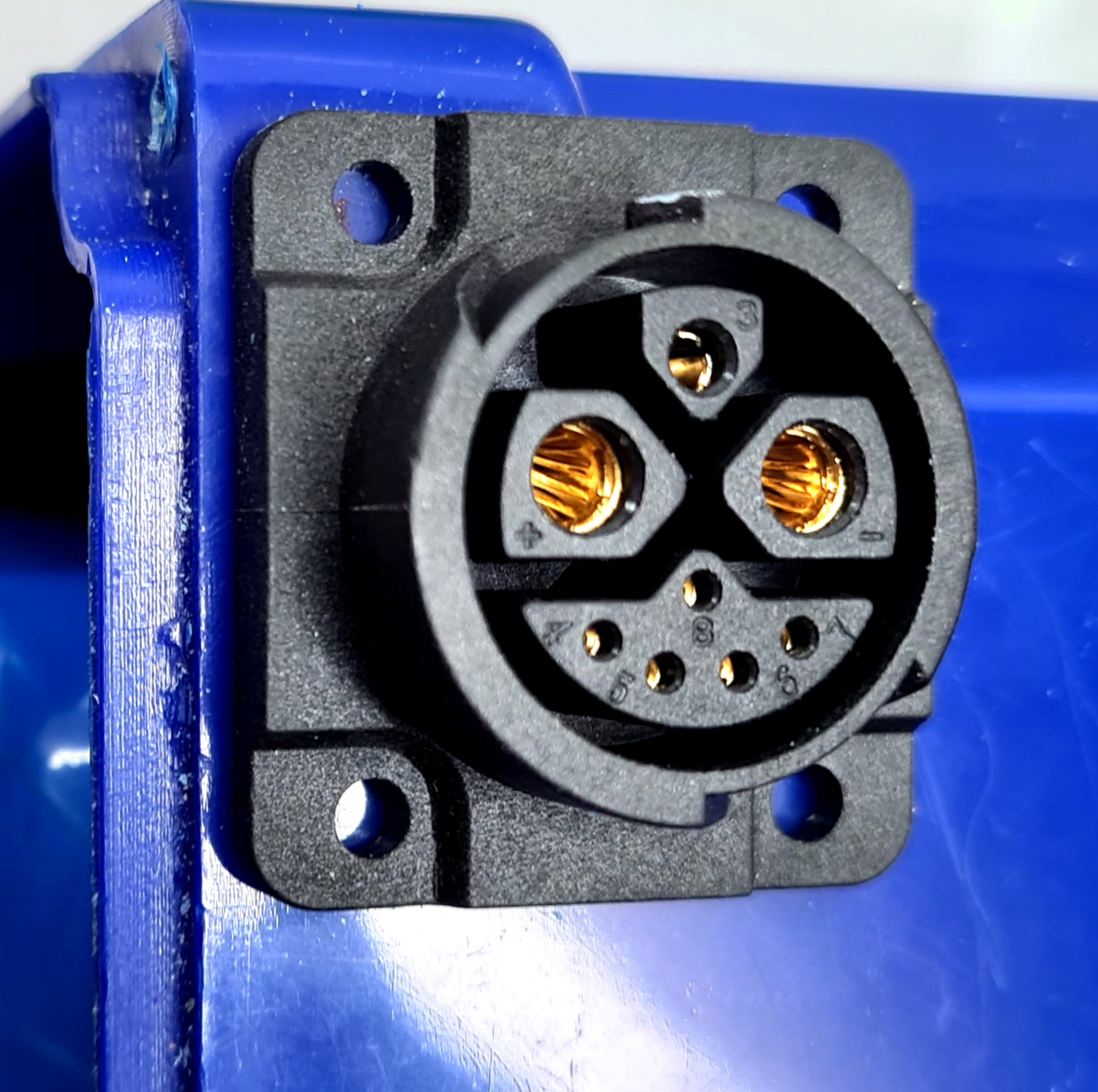

Da habe ich nicht viel Draht Verhau :lol: Achtung Gehäuse insgesamt nicht wasserdicht, dh genaue Bohrung und dann mit passendem Gummiring einsetzen.
Akku noch im Rohbau aber schon mit Buchse. :D
Gruß Conny

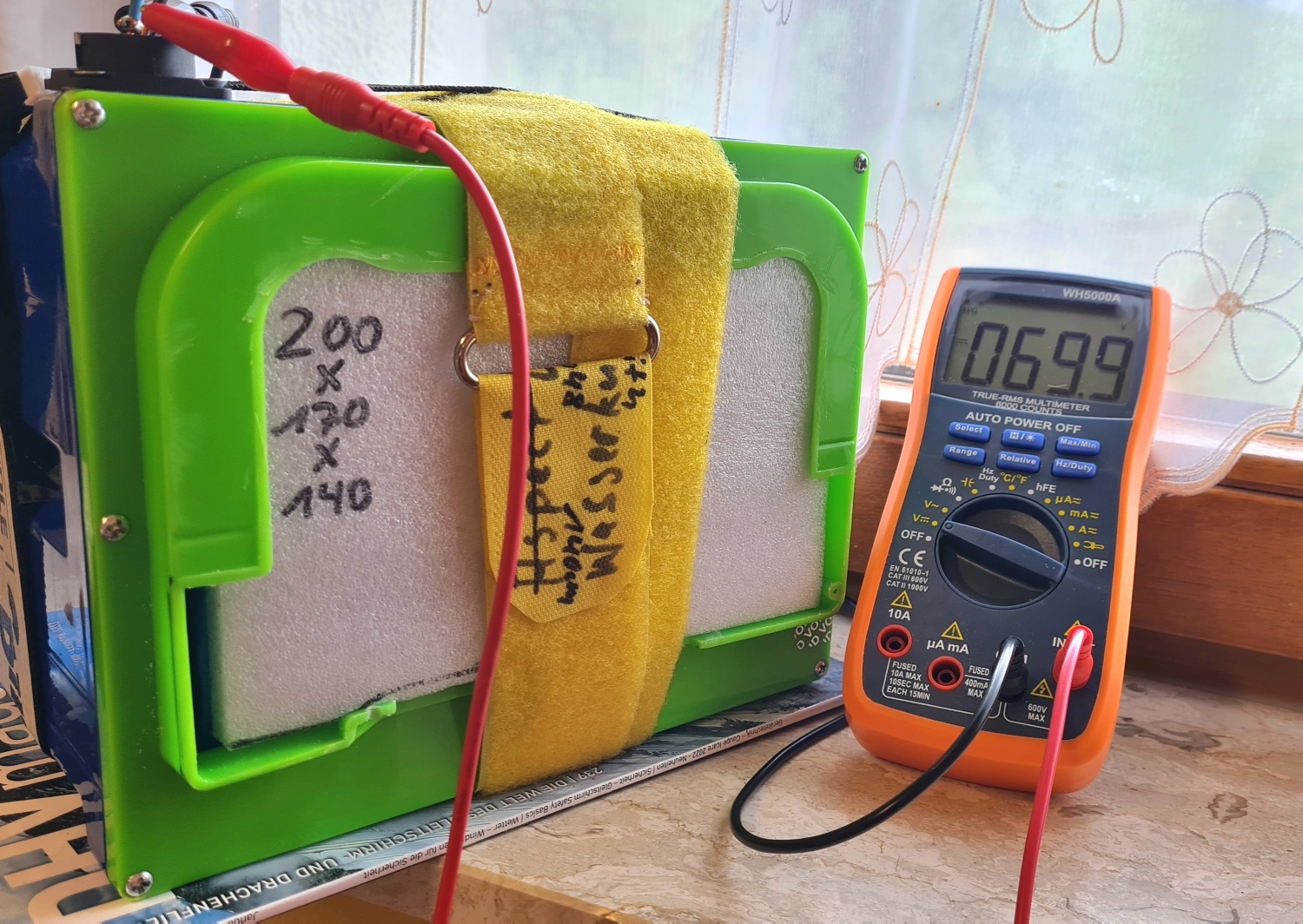

conny-r
Beiträge: 2539
Roller: E-ECONELO DTR 35Ah
PLZ: 36
Re: Econelo DTR größere Akku Kapazität 35 Ah
Beitrag von conny-r »
Akkuumbau
Gruß Conny

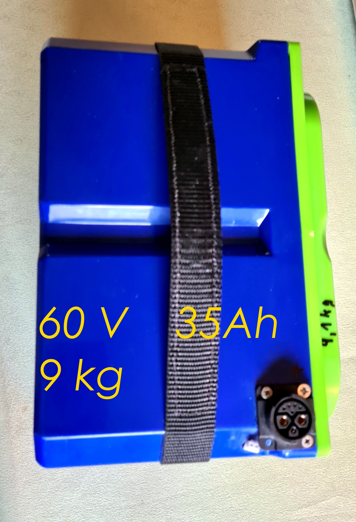

35 Ah Akku jetzt mit modifiziertem Trageband. Helm kann jetzt auch verstaut werden. :D
Gruß Conny
HorwinEK1
Beiträge: 196
Registriert: Fr 25. Jun 2021, 11:58
Roller: Horwin EK1
Beitrag von HorwinEK1 »
Puh, das sieht schrecklich aus. Ich hoffe wirklich du ziehst keine Nachbarn in Mitleidenschaft, wenn die Möhre abfackelt.
