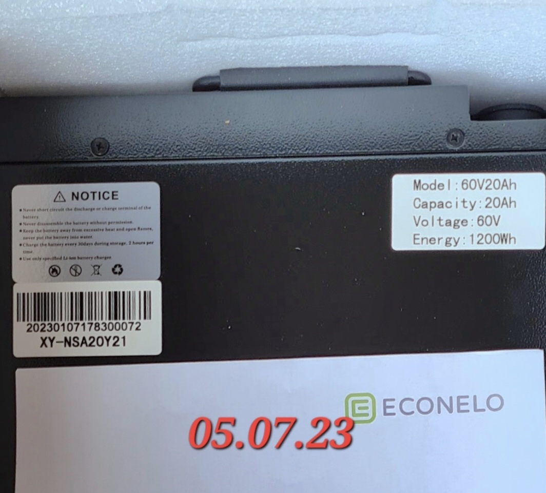

Wer hat positive / negative Erfahrung gesammelt mit diesem Tausch Akku > 1200Wh
Ich war sehr zufrieden mit dem Ergebnis, habe ihn allerdings dann veräußert weil mir mein 35 AH alles bietet was ich brauche. :D
viewtopic.php?f=142&t=34831
Bitte genau auf das Typenschild achten !
Gruß Conny

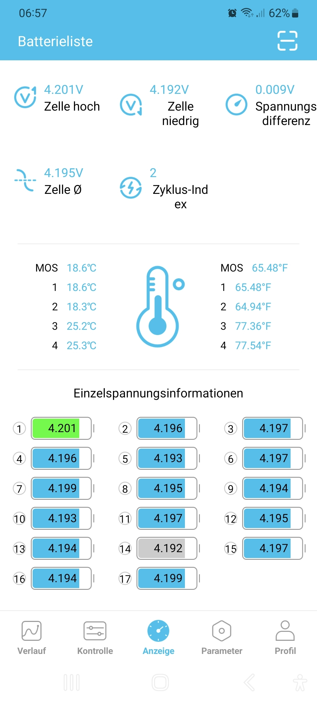

Hier noch mal der OE Akku 70 V 20 Ah.
Mit guter Pflege und soft Balance hab e ich es geschafft das er bei 85% Ladung in 40 Tagen nur 1 Volt Spannung verliert.
Somit ist er als Notnagel fast als eine sichere Bank für 30 km Reichweite zu betrachten.
Pflegt Eure Akkus :D
Gruß Conny

conny-r hat geschrieben:
Mo 15. Jul 2024, 08:38
Servus Conny ;-)
Das sagt nix aus- belaste den mal im Fahrbetrieb und schaue, ob er bei einem Zellenpack zusammenbricht. Schonend auf Endspannung bringt man (fast) jede Zelle mit Zeit und Liebe....nur die Kapazität ist meistens futsch.
Liebe Grüße
Andi
conny-r
Beiträge: 2426
Roller: E-ECONELO DTR 35Ah
PLZ: 36
Re: Econelo DTR Neue Akku Generation
Beitrag von conny-r »
Hallo Andi kein Problem ich fahre sogar die 18% Steigung noch nach 10-15 km Fahrt Vorher :D
Ohne steile Steigungen sind bis 40 km möglich. 2-3 Zellen sind max bis 0,5 V eingebrochen.
