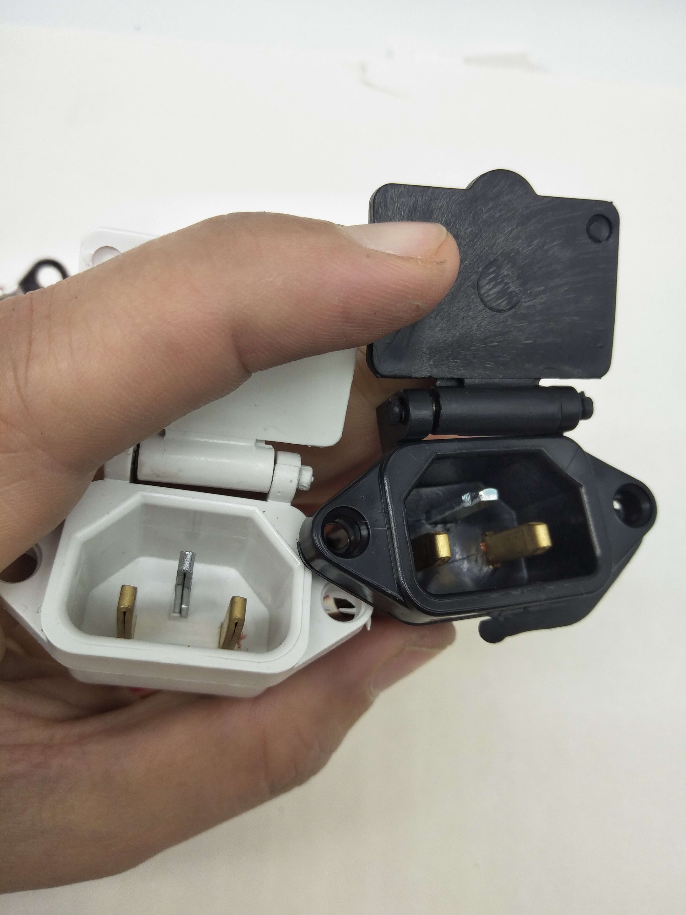

Die Ladebuchse am J1000 mit Blei-Akkus sollte einer Kaltgeräte-Buchse eigentlich ähnlich sein.
Kann aber die mit dem Mittelpin quer sein, wie hier die in Schwarz:
Falls es die (schwarze) ist: Entweder ein passender Stecker aus China,
oder Umbau der Buchse, auf die europäische Version C13/C14.
Belegt sind für die Gleichstromladung nur die beiden Pole außen.
