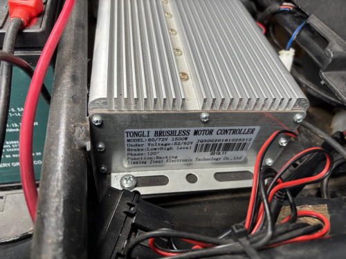

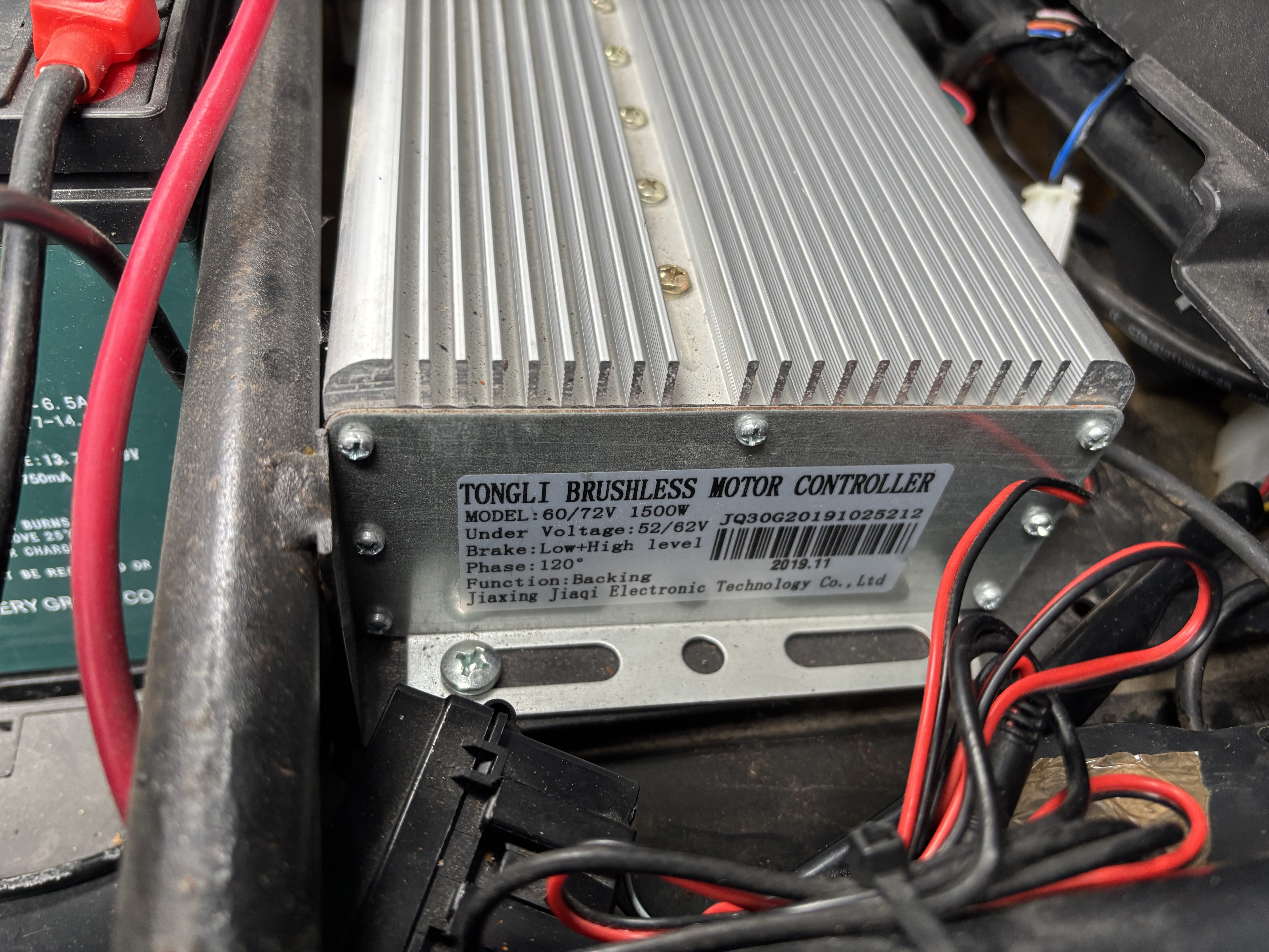

vom Foto her würde ich tippen, dass (im Hintergrund) die originalen Blei-Gel Akkus (aus 2019) noch im Fahrzeug sind.
Da ist bei 5,5 Jahren Alter der Batterien das Verhalten natürlich zu erklären. Nun hat die Batteriesäure die Blei-Verbindung zu einem letzten großen Teil einer Elektrodenplatte abgefressen (die vorher noch die Kilometer mitgehen konnte) und die betreffende Bleibatterie lässt jetzt nur noch ganz geringen Stromfluss zu und bei steigendem Strom wird sie zum Faschenhals und schürt dem Fahrzeug den Strom ab.
Trotzdem ein stolzes Alter, was diese Blei-Blöcke wohl überstanden haben. Ob die anderen Batterieblöcke jetzt deutlich fitter sind, als der eine Block, der sein Sterbebett erreicht hat, ist fraglich.
Neue Blei-Gel-Batterien (die eigentlich nicht mehr zeitgemäß sind) würden vollgeladen mindestens bei (je) 13,5 Volt liegen (also >67 Volt)
Abschaltspannung Fahrbetrieb 52,5Volt wird bei Zündung an unterschritten, weil nicht einmal die Beleuchtung des Fahrzeuges versorgt werden kann.
Die Verbindungskabel könnten aber auch vergammelte Kontakflächen haben, worauf man beim Akku-Tausch achten sollte.

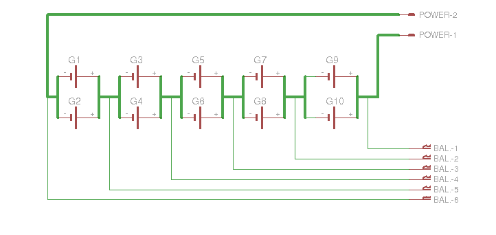

Bei 5 Jahren werden die anderen sich auch bald melden, am besten einzeln mit 12V verkabeln und die 6 oder 10 Enden ordentlich beschriften und verlegen, dann kannst du ohne Demontage einzeln messen und auch einzeln laden .
So in der Art vom BMS , halt nur manuell. Mit Kabel 1 und 2 kannst du Akku 1 messen oder laden , mit 2 und 3 dann Akku 2 und so weiter. Etwas altbacken aber einfach um die Akkus einzeln zu kontrollieren.
