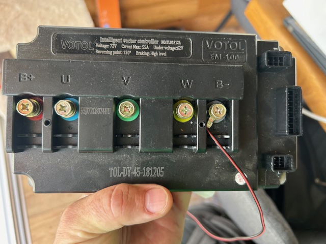

Hallo Zusammen,
leider ist bei meinem Econelo der COntroller defekt. Habe ersatz bekommen, brauche die EInstellungen im COntroller .
Hat jemand vielleicht die Screenshots für mich , oder die Settings im Text ?
Vielen Dank im VOraus

Hallo DAn,
schau Dir mal hier auf der Seite(47) das posting von E-Kurt (für ECONELO F1 mit EM100) an:
viewtopic.php?f=9&t=9838&start=460
Das könnten die gewünschten Einstellungen sein, wenn es ein 72-Volt-Fahrzeug ist.

Re: Econelo EM100 Einstellungen
Hi Didi,
super, vielen Dank. Habe mittlerweile das gute Stück wieder am Laufen.
Hat jemand vielleicht einen Tip wo man die maximale Geschwindigkeit einprogrammieren könnte ?
Leider ist die Doku relativ spartanisch
Danke,
Dan
Hallo Dan,
auf PAGE2 der Software-Oberfläche gibt es da mehrere Begrenzungsmöglichkeiten:
Speed limit : bei Häkchen dort wird ein Prozentwert der Maximaldrehzahl als Limit aktiviert
Fahrstufen (three-speed): unter Low - Mid und Hige können drei verschiedene Leistungs-Prozente eingestellt werden (linke Spalte bei Standard-Spannung, rechte Spalte inaktiv , sofern kein dual-voltage -Betrieb) , die ich z. B. für einen Modus "Tempo 30-Zone" nutze. Default gear ist die Fahrstufe beim Einschalten des Controllers. Es geht Schiebeschalter (drei Kabel) und Taster zum weiterdrücken 1 - 2 - 3 - 2 - 1 - 2 (angeschlossen mit zwei Kabeln)
HDC ist hill down control - bei Häkchen da, kann man eine Drehzahl eintragen oberhalb der elektrisch gebremst wird (automatische bergab -Bremsung) Das wirkt dann ultimativ.
