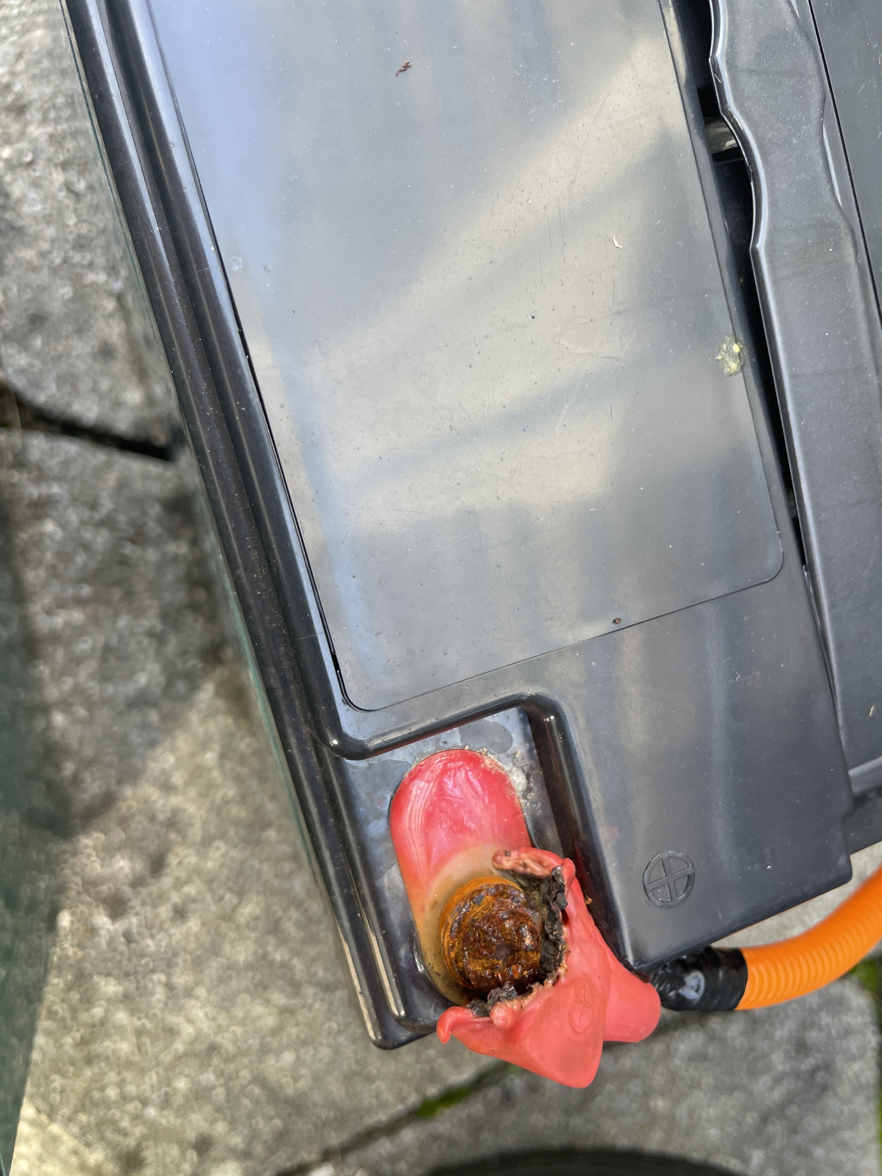

Das Metall ist nicht direkt geschmolzen sondern lediglich korrodiert, die Schrauben sind jetzt auf ewig mit der Batterie verbunden.

das Foto sieht so aus, als wenn der schlechte Kontakt selbst die Hitzeentwicklung ausgelöst hat. Also must du - falls noch nicht geschehen - alle Kontakte blank machen und neu verschrauben.
Damit ist natürlich die Ursache noch nicht gefunden, warum es jetzt nicht geht. Mit dem Multimeter auf Ohm eingestellt kannst du jedenfalls prüfen, ob zwischen B+ und B- ein Kurzschluss besteht.
Schöne Grüße, Bertolt
