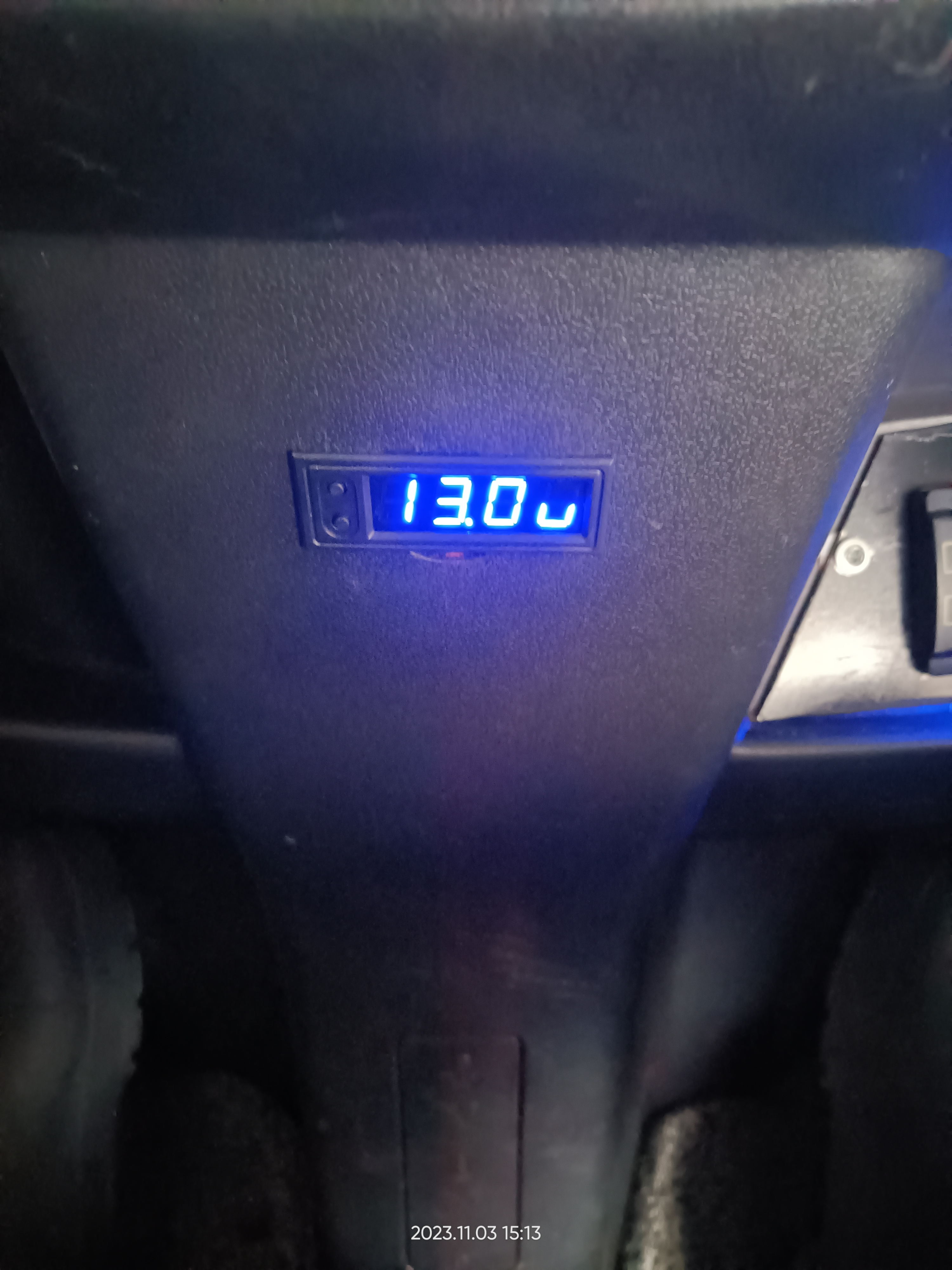

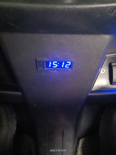

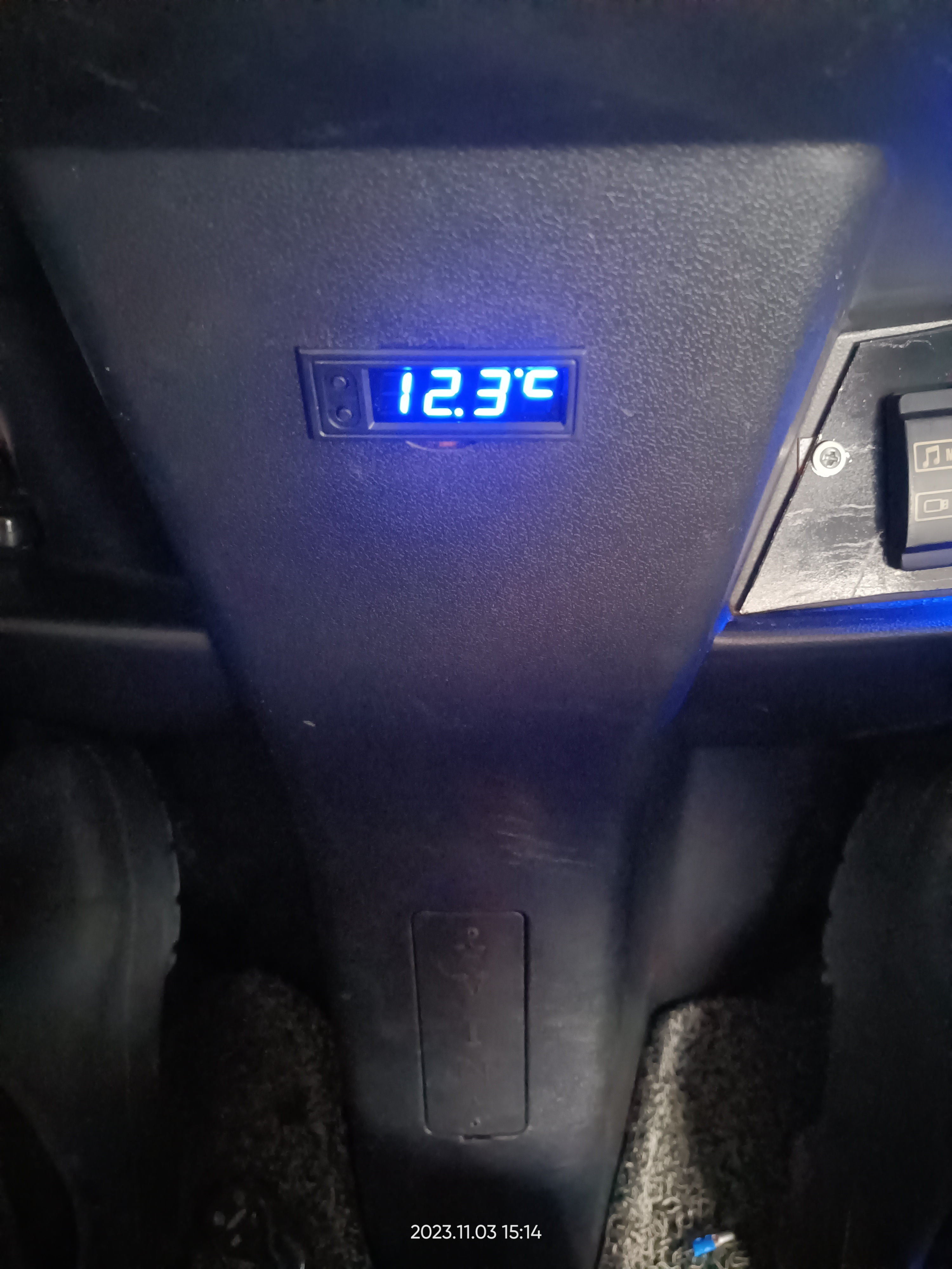

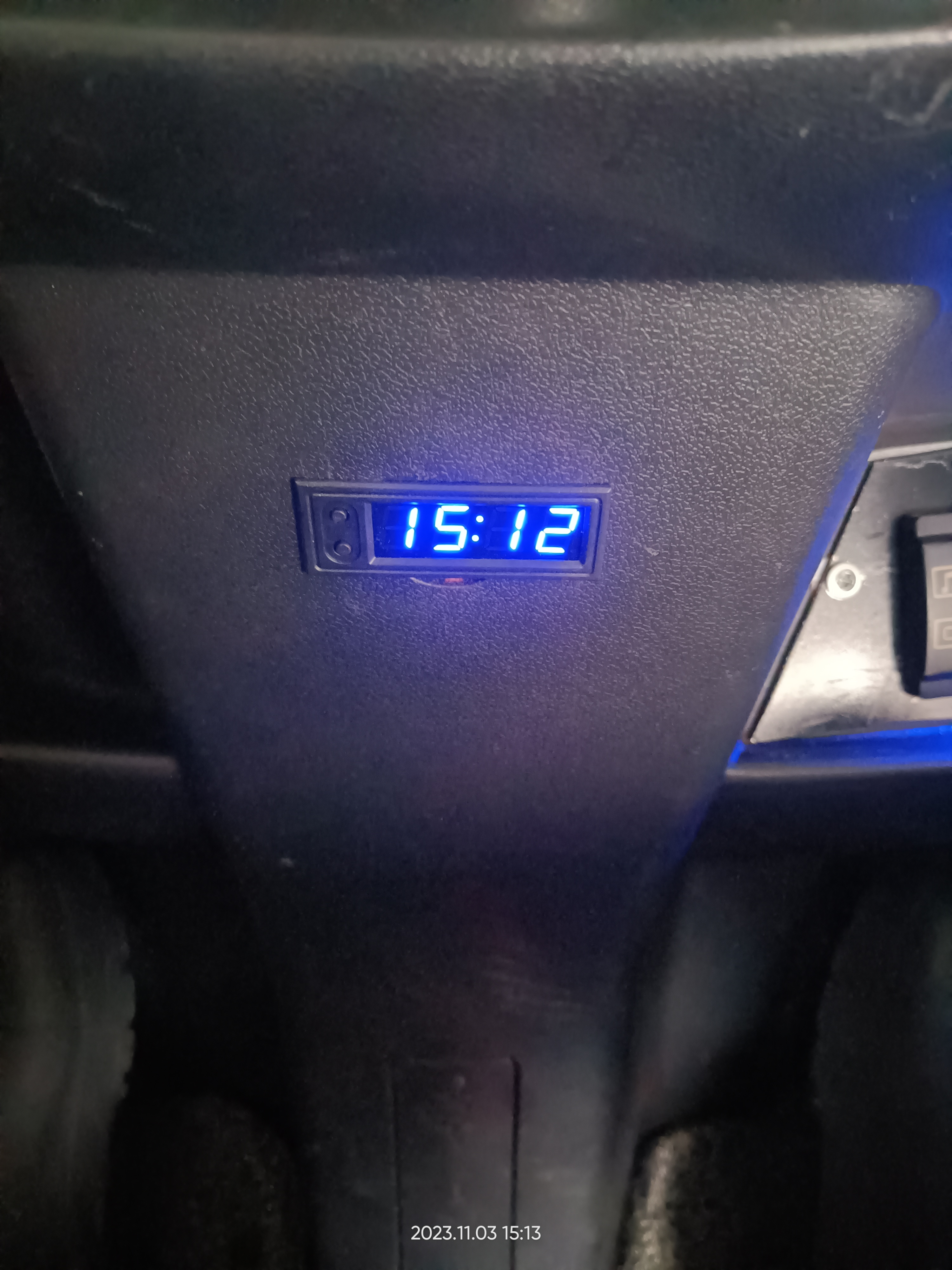

Und auch zum Basteln hat es wieder etwas gegeben.
Ich wollte mir eine permanente Zeit/Temperatur/Bordspannung -Anzeige einbauen.
Hier das Ergebnis:
der E-Kurt

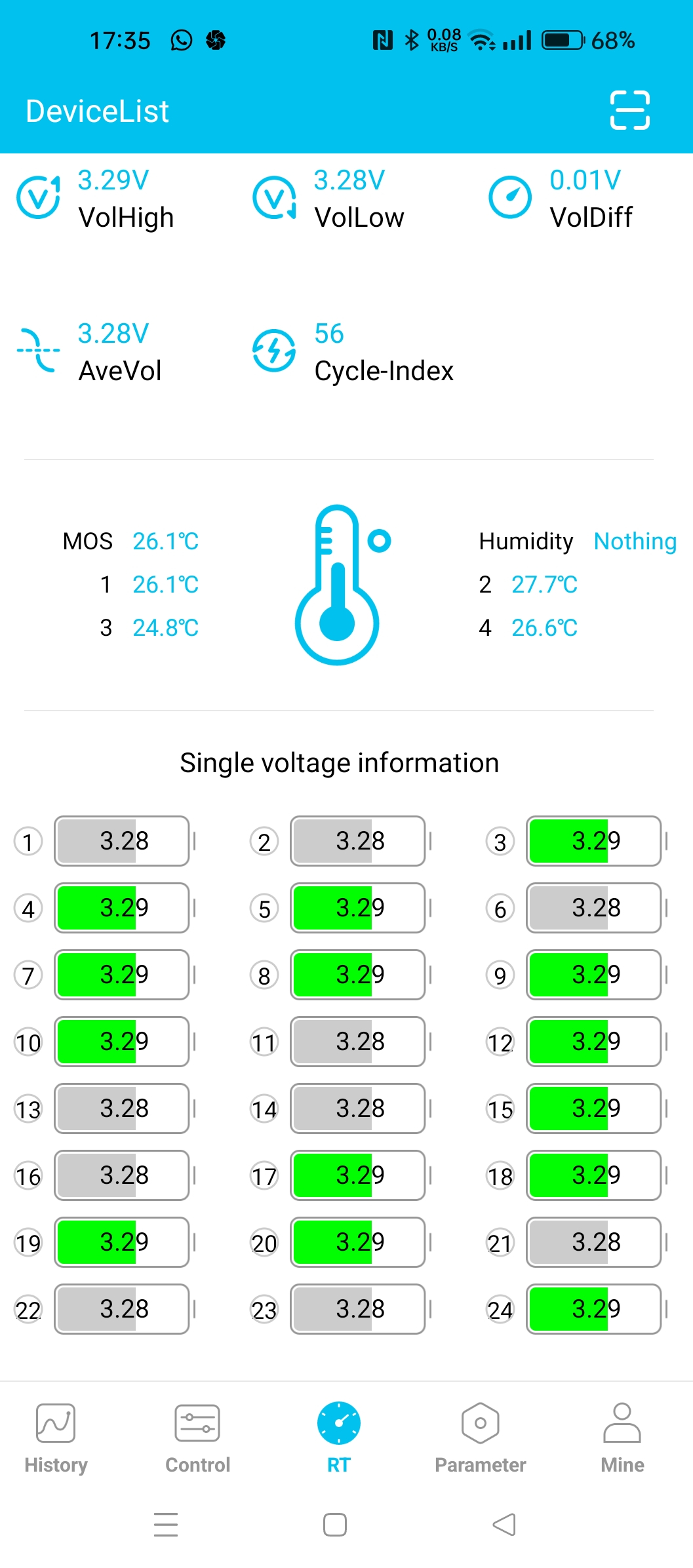

Wieder Mal ein Update in "Kurt's Bastel-Thread". ;-)
Kilometerstand: knapp 11000 km
Wie es aussieht, habe ich jetzt den Akku-Pack einfangen können. So leicht gebe ich halt nicht auf.
Dazu habe ich nicht nur den neuen Balancer wie oben berichtet installiert (und alte BMS neu eingestellt), sondern auch noch die letzte neue Zelle vom Hersteller eingebaut.
Des Weiteren habe ich zwei Fehler im Akku reparieren können.
Die Verbindungslaschen sind zum Teil so schlecht, dass die beim Ausbauen der Zellen abgebrochen sind.
Der Übergangswiderstand war dann natürlich sehr schlecht und das hat sich dann auch auf die Ladung und Entladung drastisch ausgewirkt.
Das kann keine Balancer mehr ausgleichen.
Zwei Laschen konnte ich identifizieren und reparieren.
Das Ergebnis ist, dass die Zellen jetzt gleichmäßig geladen und entladen werden.
Was sich auch sehr stark auf die Reichweite ausgewirkt hat.
Hier sieht man deutlich das Ergebnis zu den früheren Anzeigen.
Mehr kann ich aus diesem Akkupack nicht mehr herausholen, bin vorerst damit zufrieden.
Hat sehr viel Arbeit gekostet (Akkupack 6-mal zerlegt und wieder zusammengesetzt).
Aber auch sehr wertvolle Erfahrungen gesammelt.
