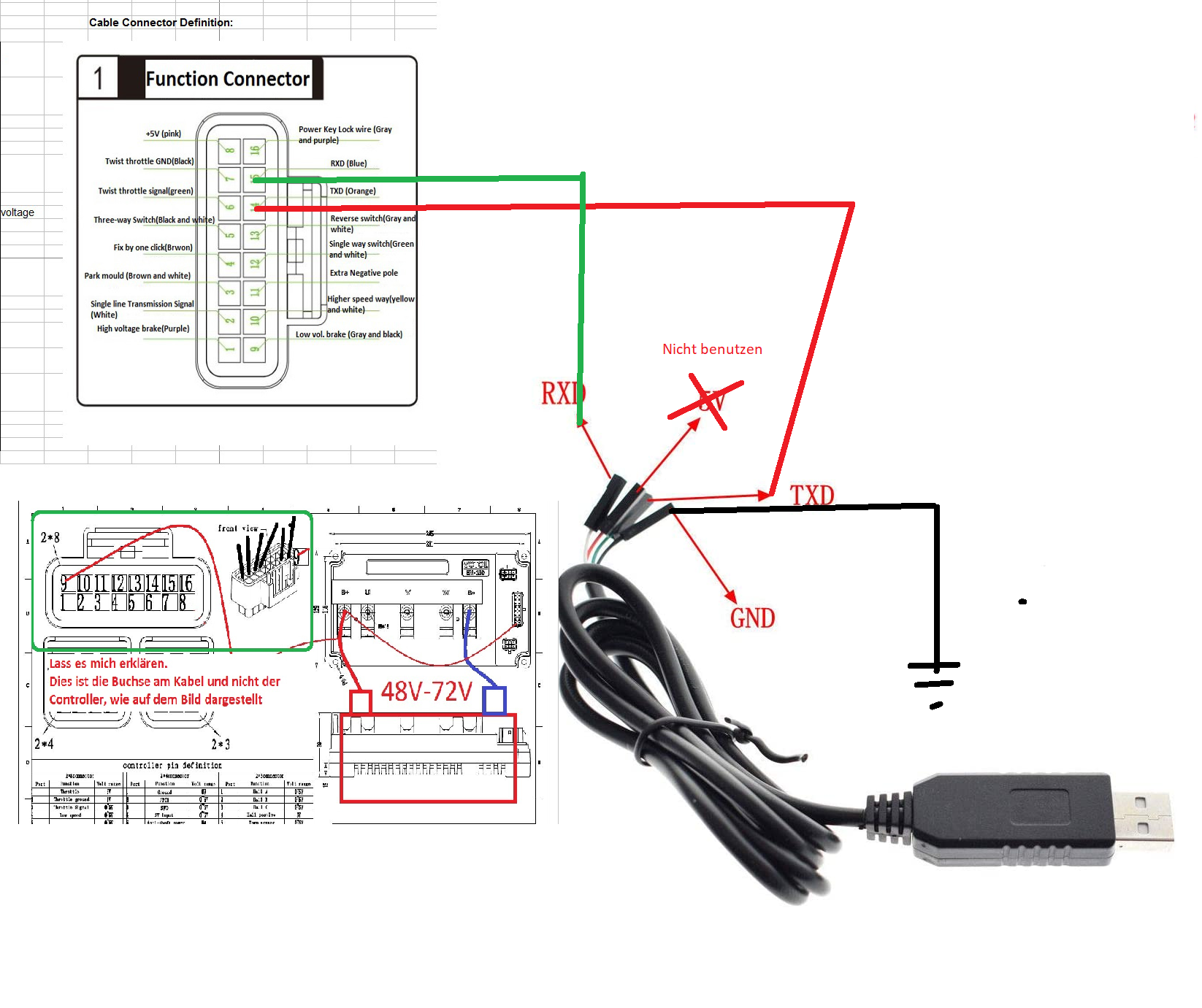

Habe leider das Problem das ich nicht ins Steuergerät rein komme, also das die Verbindung mit dem Laptop (win10) nicht zustande kommt, leider hat ein mehrmaliges neu installieren des "11111111" Treibers nicht geholfen und wenn ich die Sprache von Englisch wechseln möchte erscheint danach so gut wie alles in ???????? anstatt in Chinesisch, habe mir das Chinesisch Sprachpaket heruntergeladen in Windows 10, leider hat dies auch nicht geholfen und ich kann weiterhin keine Verbindung herstellen.
Habe den Blauen nicht transparenten Programmieradapter, hat man beim F1 etwa andere Ports zum programmieren belegt als es beim Votol Em 100 sonst üblich ist (Port 11, 14 +15)?

Beim Anschluß hat mit das angehängte Schema geholfen.
Bei mir hat es damit geklappt.
Eventuell RX und TX vertauschen wenn keine Verbindung zustande kommt. Ansonsten kann ich nur empfehlen das Angebot von E-Bike andy anzunehmen.

super Erklärskizze! Ich habe dieses Thema ja damals mit Didi und noch paar anderen hier im EM100-150 Controller Threat durchgenommen, dass die Pinbelegung nicht Controllerseitig zu verstehen ist, sondern vom Stecker (völlig falsch dargestellt in der Dokumentation).
Ich kann ihm nur anbieten, mit meinem Laptop plus USB-Kabel vorbei zu kommen, da mein Equipment ja nachweislich funktioniert. So tut man sich auch leichter, den Verbindungsfehler bei ihm zu lokalisieren.
