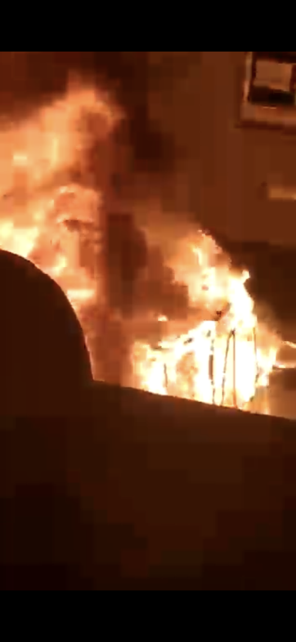

Und wenn man dann noch liest, das sogar die "Fabrikhalle" in flammen aufgegangen ist, kommt man erst recht ins Grübeln.
Werde heute nachmittag mal meine Kabelquerschnitte messen, bin gespannt, was da rauskommt.
BTW, meine wenigkeit seiner hat gebrannt, deiner einer (Dagmar) auch, wer ist der Dritte?
lg
Flüstermann alias Harald

Für Andi,
habe gemessen: so an die 3,5mm Querschnitt Litze, mit Isolierung 5,5.
Zu wenig?
Zu wenig?
lg
- Beiträge: 6516
Re: Batteriebrand beim Econelo F1
Der Querschnitt liegt bei 6mm². Da wäre eine 35A Sicherung bzw. ein 32A Sicherungsautomat richtig gewesen.

Flüstermann hat geschrieben: ↑Do 27. Jul 2023, 16:48Für Andi,
Zu wenig?
Das klingt nach Missverständnis?
Wenn @Flüstermann Durchmesser gemeint hat, wären das nicht eher 10 mm² Kabel?
Zuletzt geändert von error am Do 27. Jul 2023, 19:38, insgesamt 1-mal geändert.
- Beiträge: 6516
Tja, ich nahm an, er hätte den Durchmesser gemessen.....
3,5mm Durchmesser sind etwa 9,6mm2 Fläche. Trotzdem zu wenig für die Ströme.
Ich hätte dem Bild nach sogar noch weniger geschätzt- voll beladen bergauf anfahren ....ist da schon mächtig Dampf in der Leitung. Sogar beim E-MTB mit 3kw Motor sind mir die orginalen Leitungen vom Steckakku so warm geworden, dass die Rote Plus-Litze mit der Zeit schwarz wurde....selber Querschnitt wie beim Econello. Aber Hauptgrund für den Brand schätze ich mal durchgescheuerte Isolierungen. Dies wird beschleunigt, wenn die Isolierung oft heiß wird und dadurch versprödet.
Das dritte Fahrzeug brannte im Oktober 2022 in Salmünster (bei Bad Soden) auf offener Straße.
Wieviele werden wohl auch das Problem gehabt haben, von denen niemand weiß?
Na dann fassen wir mal zusammen:
-Dagmars nelo
- der Unbekannte von Bad Soden
- meinereiner
- und, was hier nicht publik: Fa. wheel heel Lager in Hahnbach brann4e auch, ist das Lager für Elekktro Roller besagter Firma Wheel Heel: vermutet wird: Akku hast gebransnt und andere entzündet
- und last but not least: das Lager der Fa.Econelo selbst
seltsame Häufung1
-Dagmars nelo
- meinereiner
seltsame Häufung1
lg
