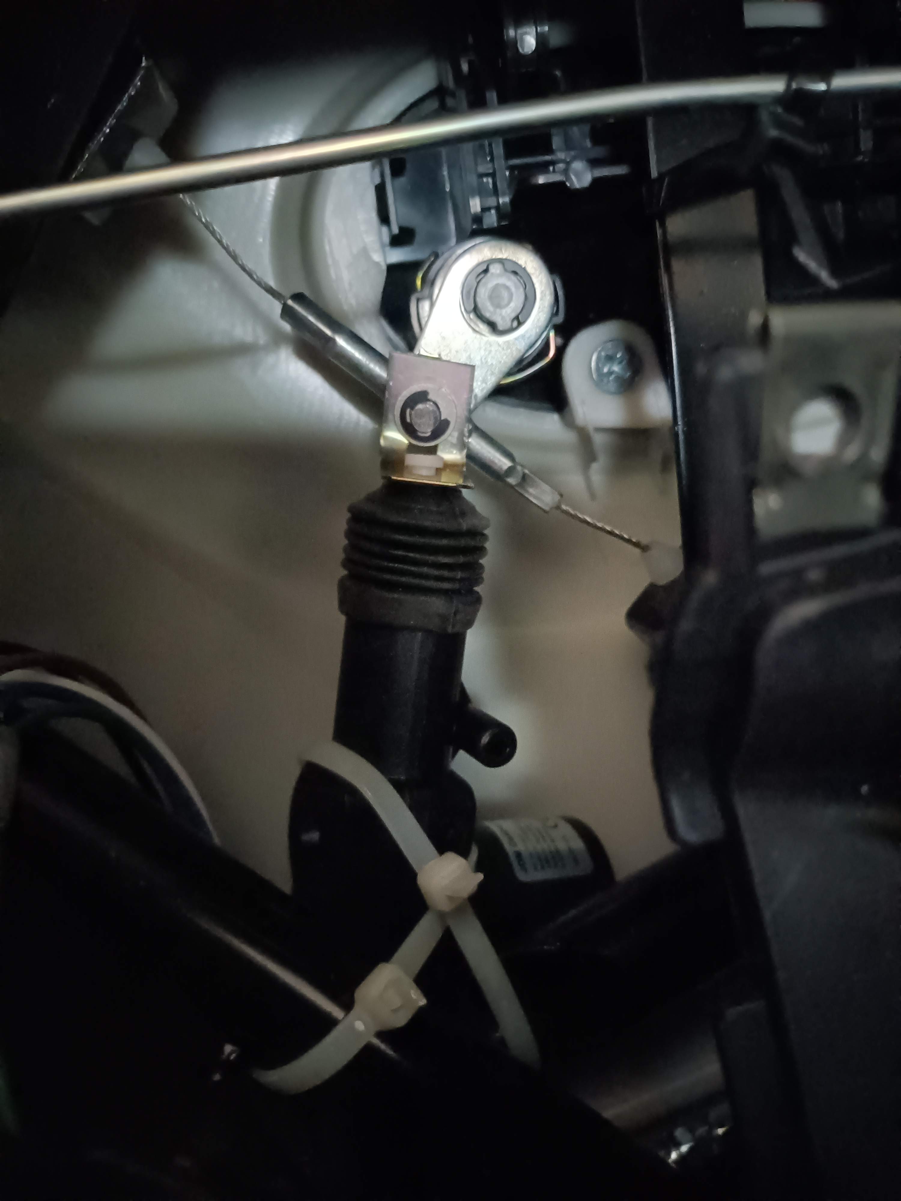

Die Zeit habe ich jetzt wieder mit Basteln überbrückt und mir eine Zentralverriegelung eingebaut.
Diese hier:
https://www.amazon.de/gp/product/B01JG6 ... UTF8&psc=1
War doch ein wenig mehr Arbeit als ich mir eingestehen wollte.
Der Platz für das Steuergerät fand sich wieder unterm Sitz im "Technikraum".
Von da aus in flexiblen Rohren die Kabel rechts uns links eingezogen.
Die Stellmotoren mechanisch zu befestigen war dann auch ein wenig tricky.
Hier mussten die Ösen abgemacht werden und mit Winkeln direkt an die Lasche der Schließe angebracht werden.
Die Bilder wie ich die Stellmotoren reingebastelt habe reiche ich noch nach.
Da kein Platz war, habe ich mit Kabelbinder gearbeitet (China-like).
Funktioniert soweit gut, mal sehen wir alles hält.
Wenn der Langzeittest funktioniert, überlege ich mir etwas mit den Kabelbindern.
Update 16.03. und hier noch das Foto vom eingebauten Stellmotor, andere Seite sieht ähnlich aus.
der E-Kurt

Mann bist du tricky! :geek:
Meinen Respekt und Dank für die Anleitung bzw. den Link zur Zentralverriegelung.
Bin bei mir noch nicht weiter wie einer zusätzlichen Innenbeleuchtung gekommen (ebenfalls über aliexpress :mrgreen: ).
als Tip zur befestigung de Servos:
- gelochtes Winkeleisen, im Bereich des Rahmenrohres (der Tür) mit Spannschellen der Heizungsbauer befestigen. Die Aufnahme für den Servo musste dann abbohren oder es passen die vorgelochten Löcher des Winkeleisens
lg
