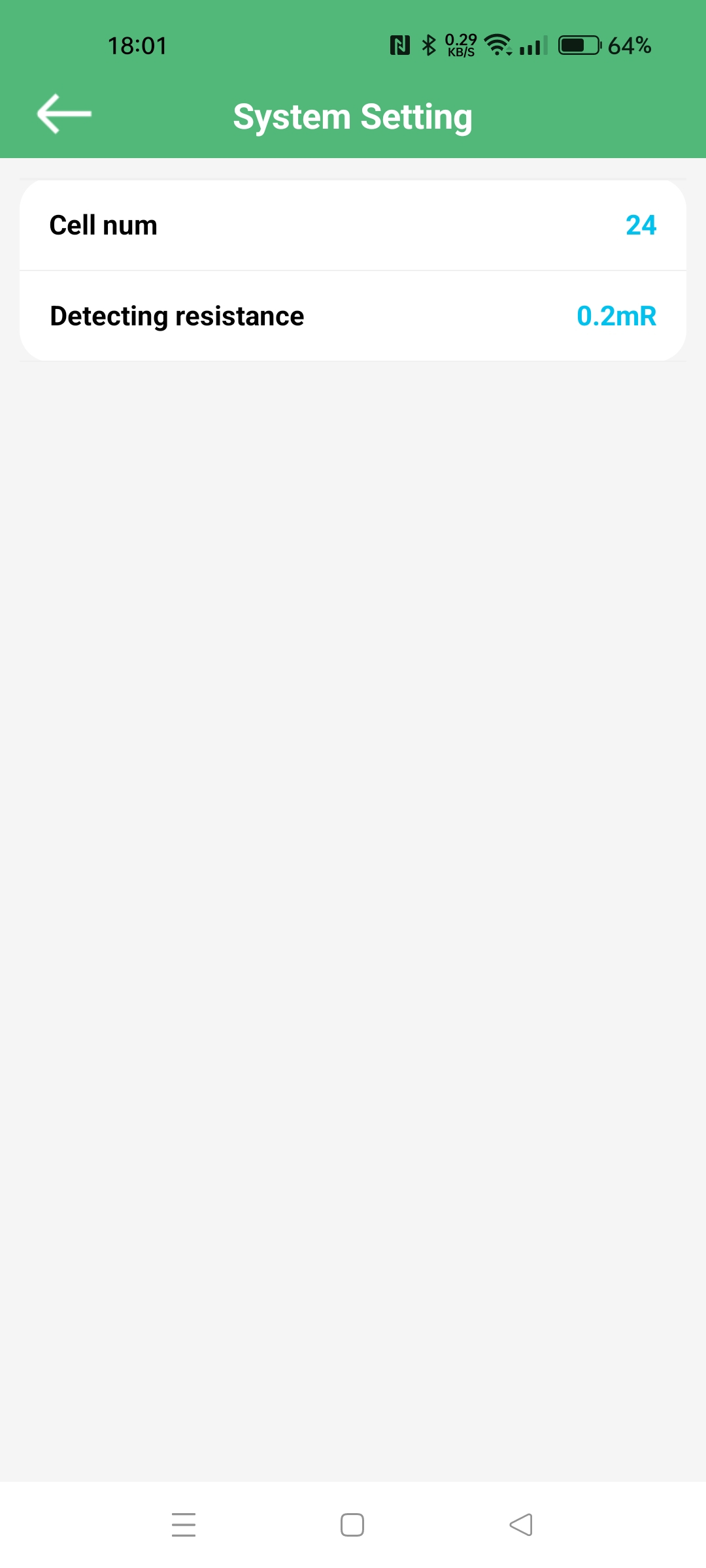

Das BMS zeigt einen Innenwiderstand an, ist dieser aussagekräftig?

Der Innenwiderstand wird bei Lithiumakkus mit einem speziellen genormten Messverfahren bei 1 KHz geprüft.
Also kein Gleichstrommessverfahren wie ein Multimeter oder ein BMS es könnte.

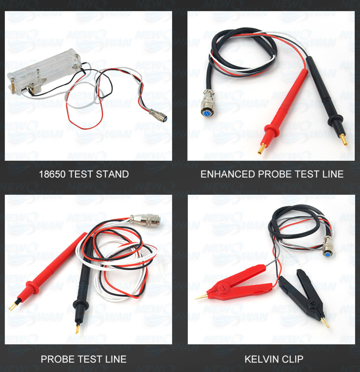

Wichtig sind die verschiedenen Prüfspitzen.
Also immer das Komplettpaket kaufen.
Auf jeden Fall sollte Kelvin Clip und enhanced Probe dabei sein.
Die standard Probes sind ziemlich ungenau und schlecht anzuwenden.

Was bedeutet das Conny? Sind 0,2 Milli-Ohm schlecht? Was haben gute Zellen für einen Innenwiderstand?

0,2mOhm Innenwiderstand einer 53Ah LiFePO4 Pouchzelle sind sehr gut! CHL als damaliger Innenwiderstands-"Weltmeister" war stolz, deutlich unter 1mOhm gekommen zu sein... Einzig deren wirklich gute 50Ah Zelle lag bei 0,18mOhm, also vergleichbar mit Deiner Zelle.
Dieser Messwert sagt nichts aus, weil nicht vergleichbar. Vielleicht findest du beim Verkäufer oder über die Bezeichnung auf den Zellen irgendwo das Datenblatt zu den Zellen.
Außerdem geht es nicht um die Messung des Innenwiderstandes an sich, sondern um die Gleichheit der Zellen.
Wenn der Verkäufer die Zellen auch einzeln anbietet, wird Innenwiderstand etc. angegeben sein.
Im Datenblatt ist dann meist auch vermerkt, dass der Innenwiderstand mit dem genormten 1KHz Wechselstrommessverfahren ermittelt wurde.
