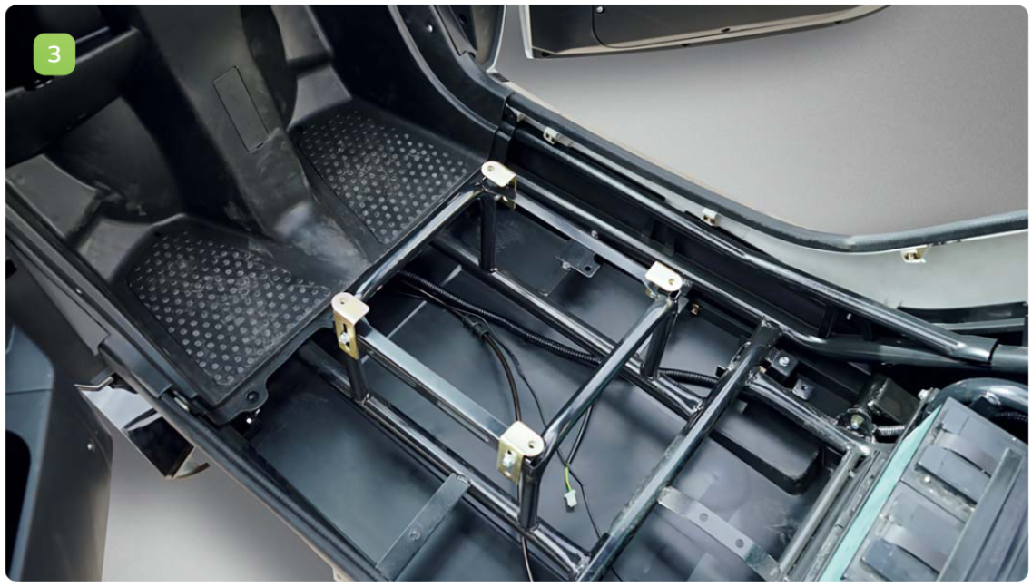

im Fußraum Quasi wo mann unter dem Sitz rein kommt habe ich ein Kaber mit Stecker gefunden .... was aber nirgens angeschloßen ist ... kann mir Jemand sagen was das ist ??

Ein Bild oder genaue Beschreibung wäre gut.

bild habe ich leider nicht .... wie gesagt 2 Poliger Stecker der nirgens angeschloßen ist ...er liegt einfach im Bodenbereich

Wir kennen viele 2 polige Stecker, man sollte die Form und Größe des Gehäuses und der Kontakte beschreiben.
Geschätzte Kabeldicke und Farbe ist auch ganz wichtig.

Bei mir baumelt auch ein 2 poliges Kabel mit Stecker, weiß, unter dem Sitz ich rate mal, war bestimmt mal für den Sicherheitsgurt gedacht. Stört mich aber nicht.

Oder vllt für eine Sitzheizung, ein Spannungsmesser könnte Auskunft geben, ob da was "drauf" ist. Aber anschließen würde ich da nix.

Ich danke dieses Kabel hier ist gemeint, richtig?
Eventuell ein Überbleibsel von den Zusatzbatterien die früher mal hier verbaut waren.
