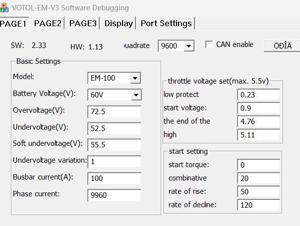

Du könntest noch messen, wie die Gaspedal-Einstellung ist. Auf Page 1 der Votol-Software muss der Regelbereich eingestellt werden, indem die Spannung bei der Gas-Betätigung liegt:
Hier sind (links) die Schwellen meines Gasgriffs eingestellt, der (am Votol) eine Spannung von 0.7 Volt bis 4.9 Volt liefert.
Schwelle Spannung unter 0.23 Volt und oberhalb von 5.11 Volt führt zu Hall-Gas-Fault.
Ab 0.9 Volt (0%) regelt der VOTOL mit dieser Einstellung hoch bis bei 4.76 Volt (100%) Vollgas erreicht ist.
Da wäre die erste Frage, ob der im Votol hinterlegte Spannungswert für Vollgas vom Gas-Pedal überhaupt geliefert wird, oder ob ein tieferer Wert eingestellt werden muss, weil das Gas-Pedal (mit der Speise-Spannung aus dem Votol z. B. nur 2.6 Volt Maximum zurück liefert
Die Controller-Software hat 3 pages, aber fangen wir erstmal bei 1 an.
