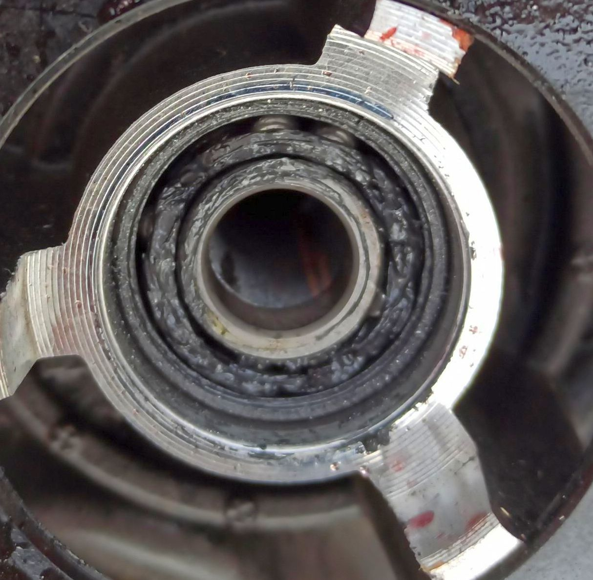

Dann, mal endlich, einige Km gefahren :
Bei 75km schlagende Geräusche vorn.
Nach eingehender Kontrolle = Lagerschaden.

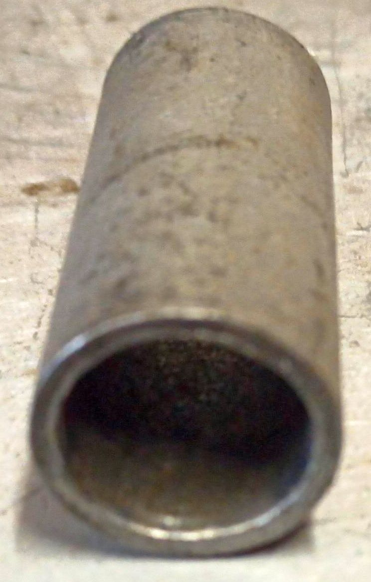

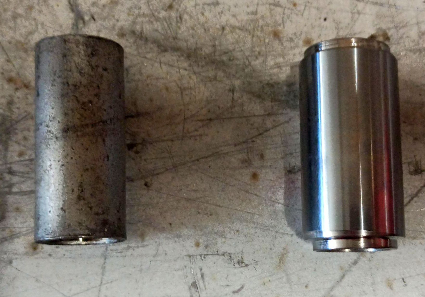

Die Reparatur ergab, das die Abstandshülse zwischen den Lagern zu weich ist (billiger Rohrrest)und sich
diese Hülse beim Anziehen zusammendrückte und die Lager Axial verspannte.
Bild (1)
Ergebnis: Heissgelaufen und ein Lager zerstört.

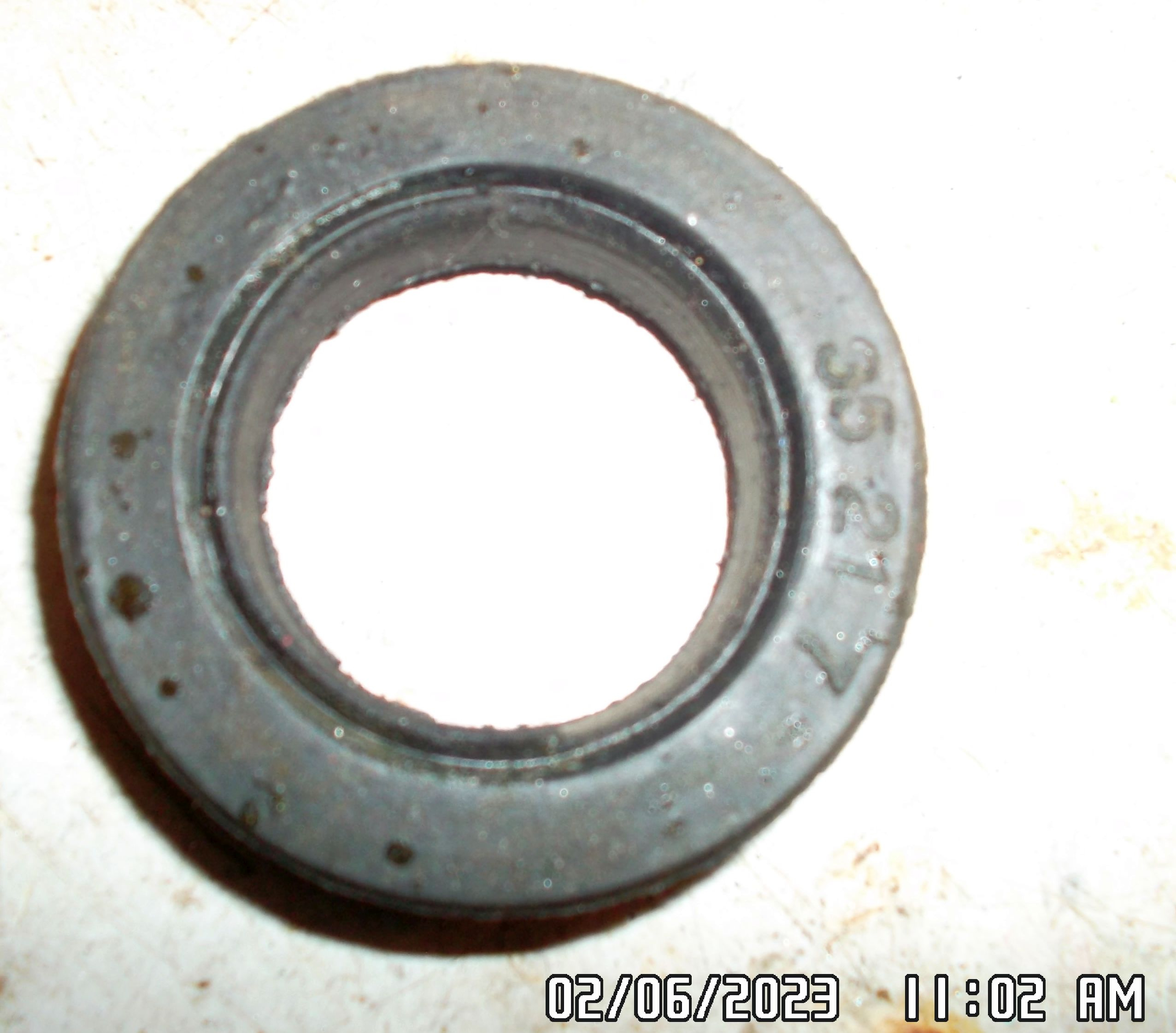

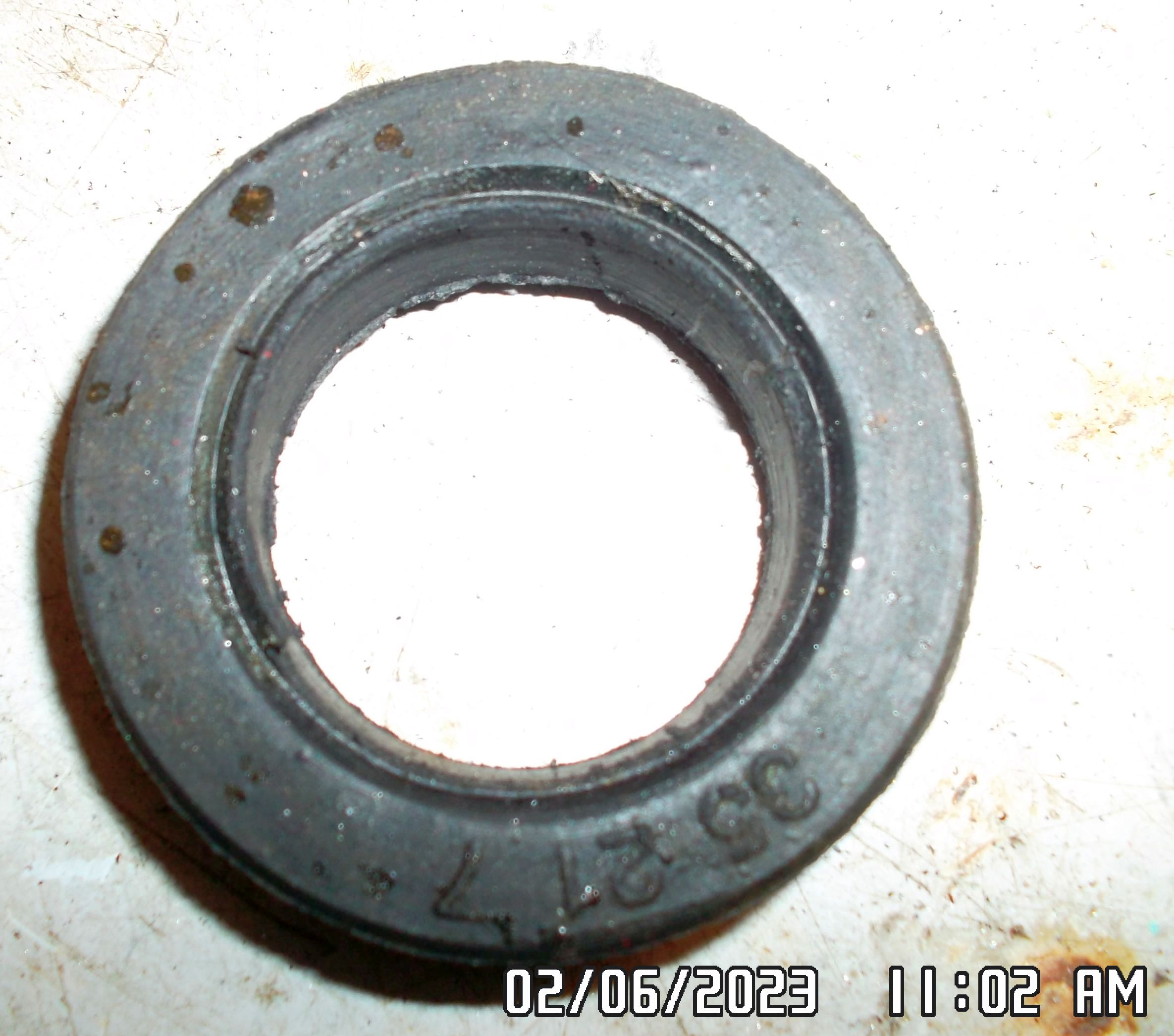

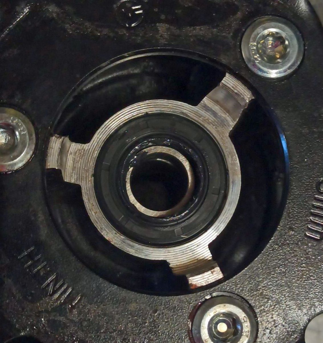

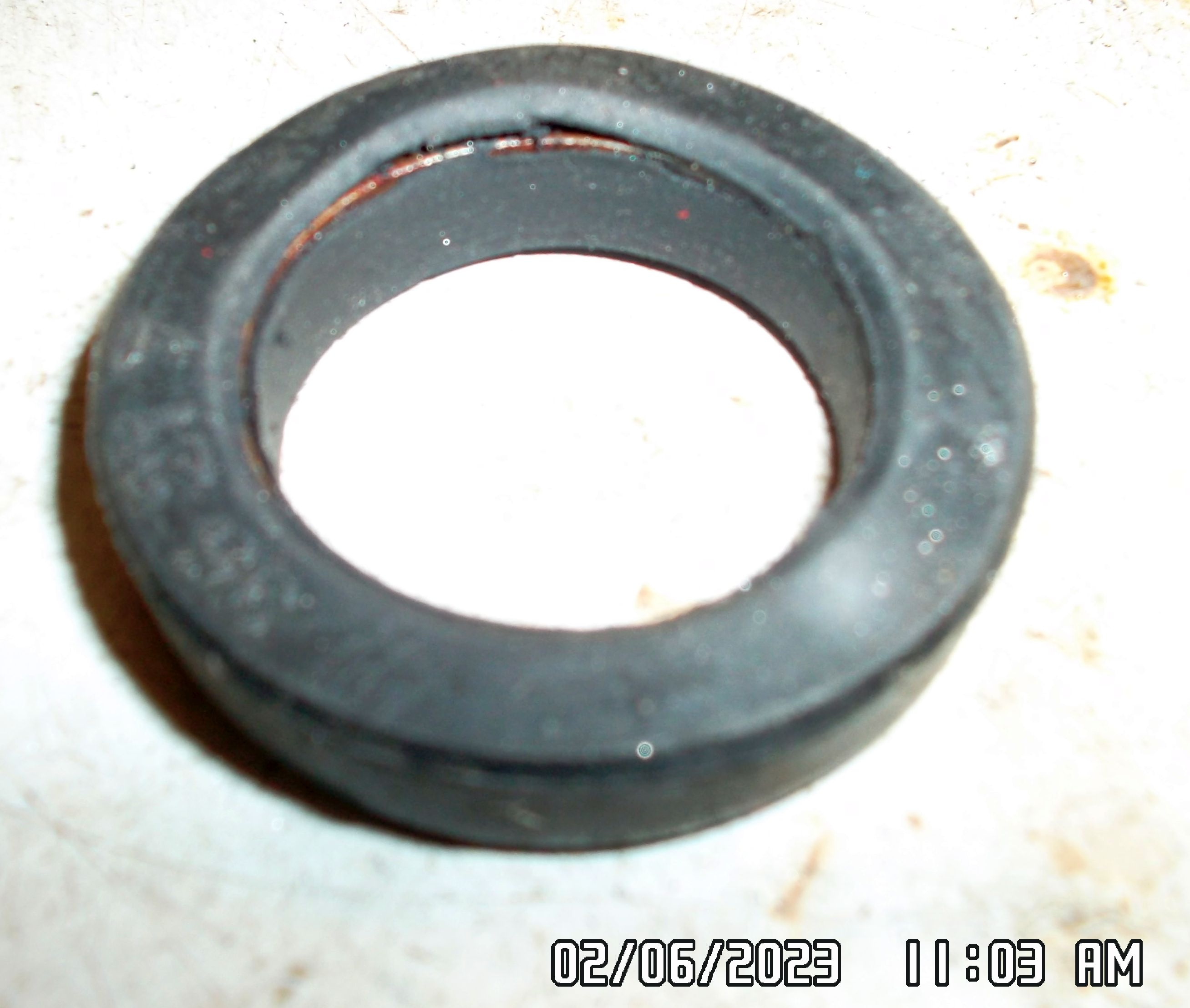

Ausserdem waren die Simmerringe desolat.
Bilder (3) (4) (5)
Die Ringe waren kpl trocken.
(sollten vor der Montage eigentlich etwas gefettet werden.)
Von einem hatte sich die Gummierung gelöst und wies Unterrostungen auf.
Bei beiden waren die Staubschutzlippen teilweise zerstört (nicht durch Abnutzung !).
Vor der Reparatur standen die Ringe etwa 3mm vor.

Die Abstandhülse wurde durch eine Hülse aus gehärtetem Stahl neu geferting und so bemessen, das die Lager nicht wieder
unter Axialem Druck geraten.
Bild (6) rechts
Bild (6) rechts

Re: Econelo Nelo 3.2
Hi, ich habe nach knapp 600km ebenfalls eine Lagerschaden vorne.
Kannst du mir eventuell sagen welche Lager ich bestellen muss und welche Simmerringe ? Möchte das schnellstens wechseln, da ich damit täglich zur Arbeit fahre.
Die Distanzhülsen kann ich auf Originalmaß nachfertigen oder gibt es hier ein besseres Maß ?
Vielen Dank
Vielen Dank
- E-Kurt
- Beiträge: 130
- Registriert: Di 19. Okt 2021, 12:46
- Roller: Econelo F1
- PLZ: 94
@ spotxgrphy
Wenn das die gleichen wie von Econelo 3.1 sind dann ist das 6301RS - 2 Stück
Simmerring TC 20x37x7 NBR - 2 Stück
Aber auf dem Foto sieht man einen 35x21x7
der E-Kurt
der E-Kurt

- Beiträge: 5
- Registriert: Di 10. Okt 2023, 14:52
- Roller: Econelo Nelo 3.2
- PLZ: 97241
Also die Simmerringe sind definitiv 35/21/7. Dann denke ich sind die Maße beim 3.1 anders als beim 3.2
Aber danke
