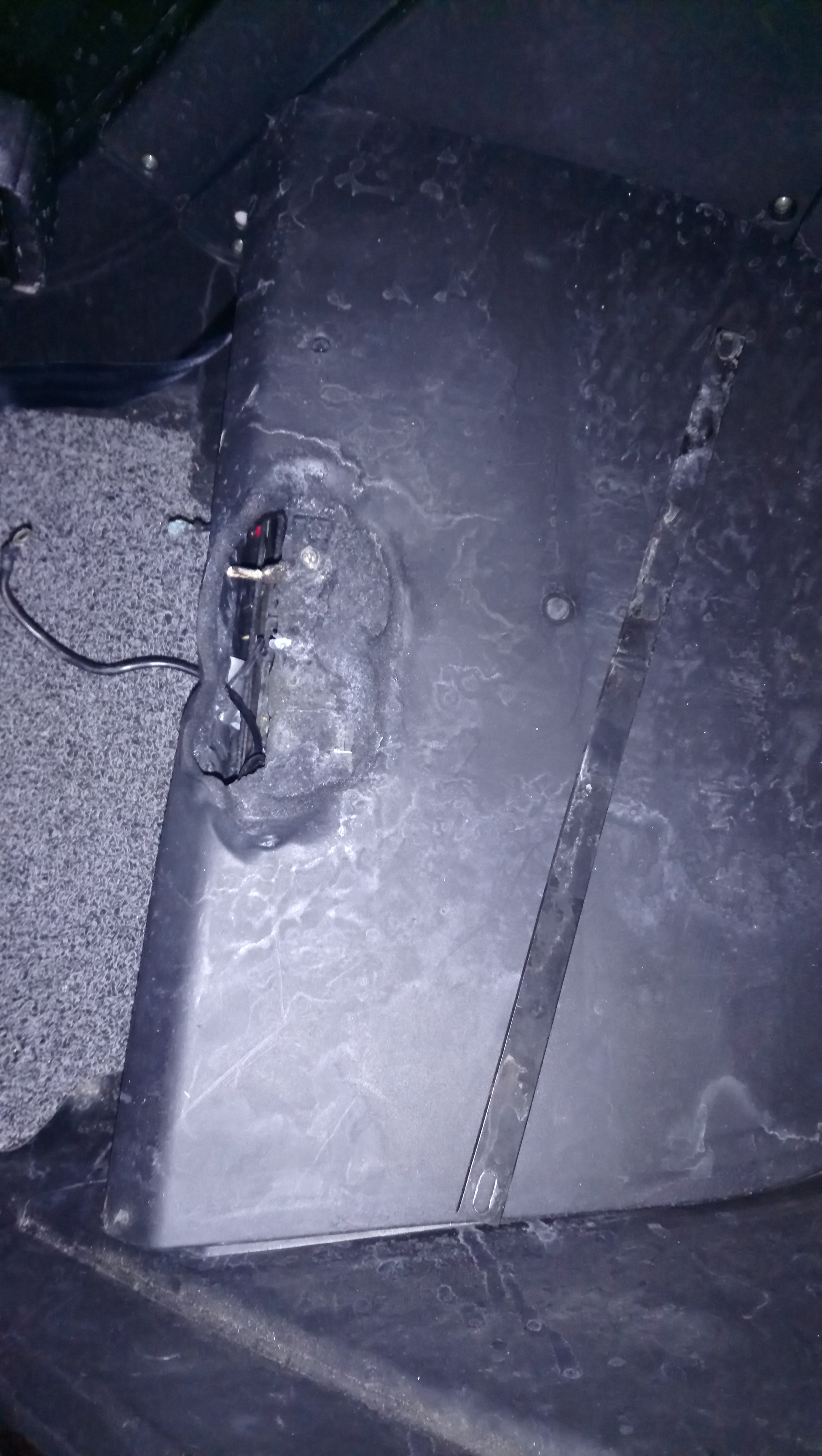

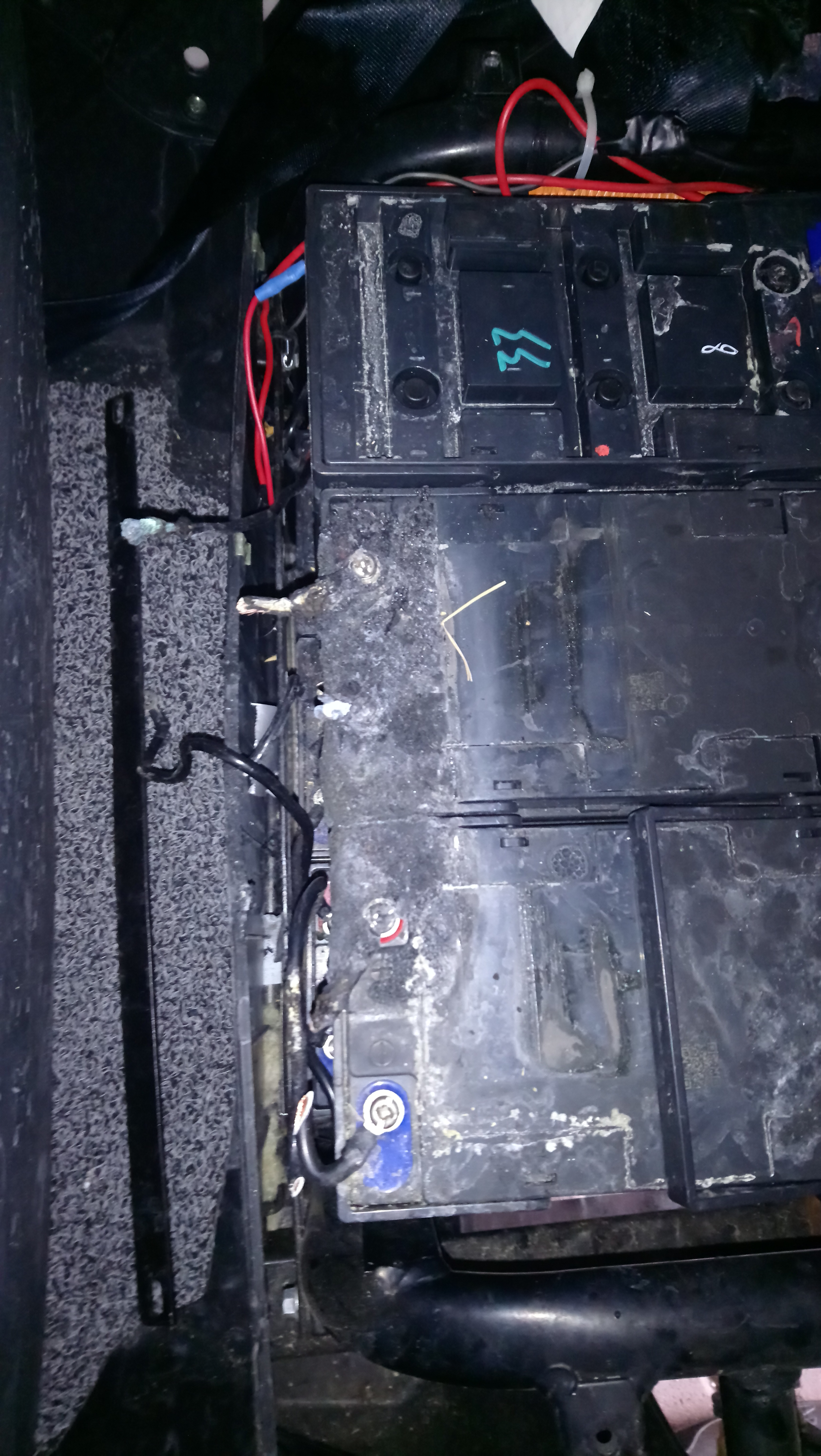

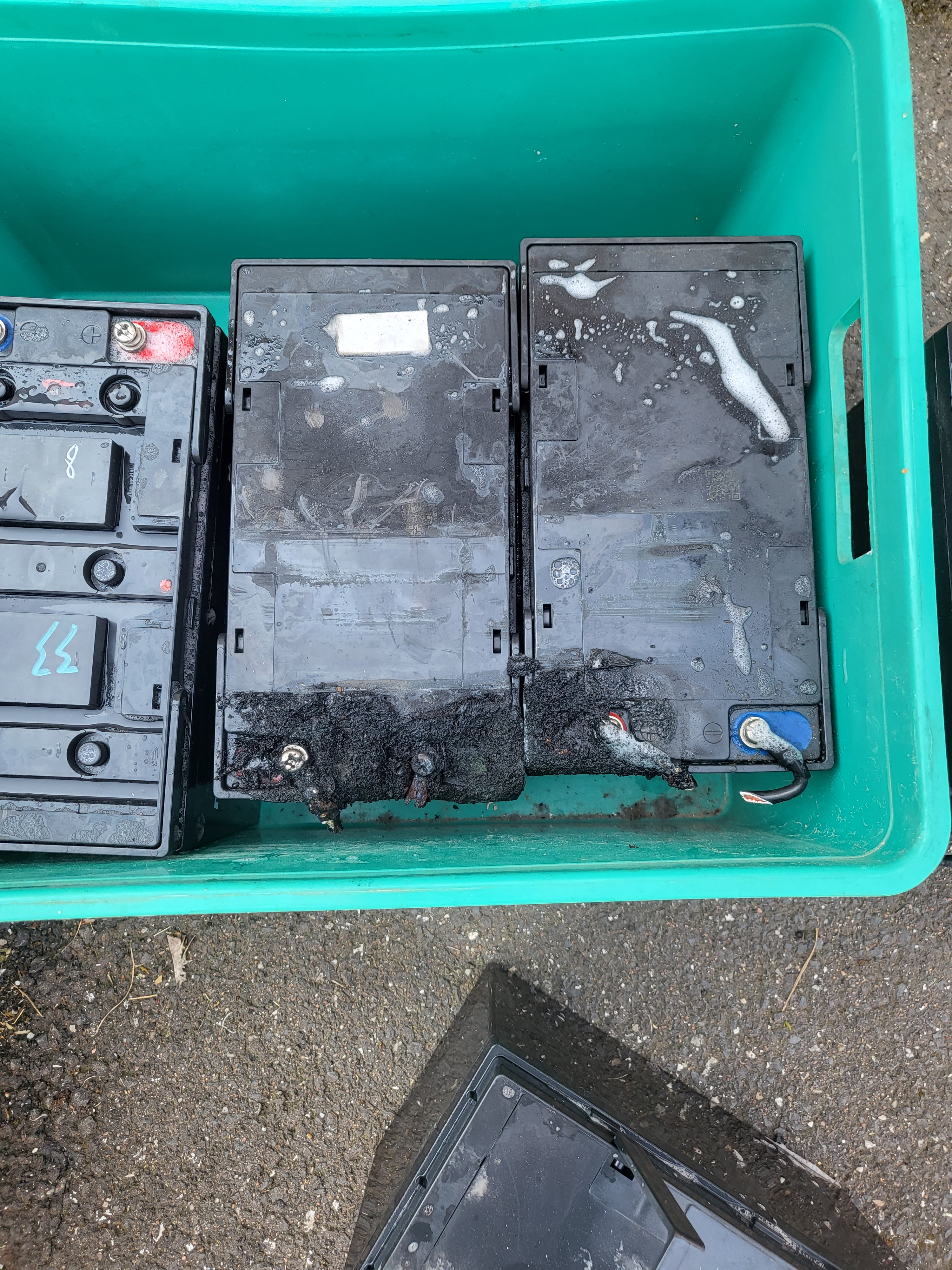

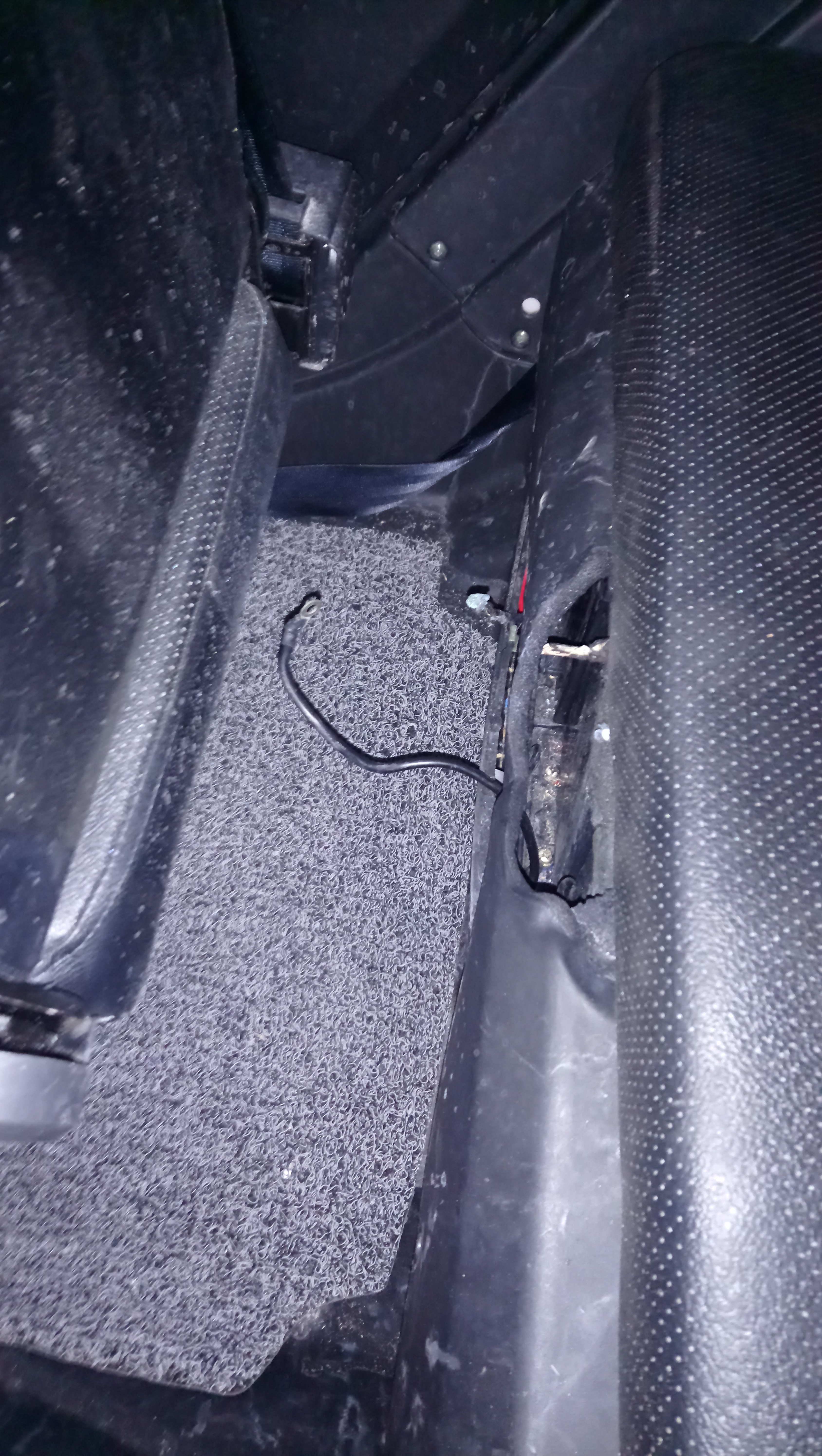

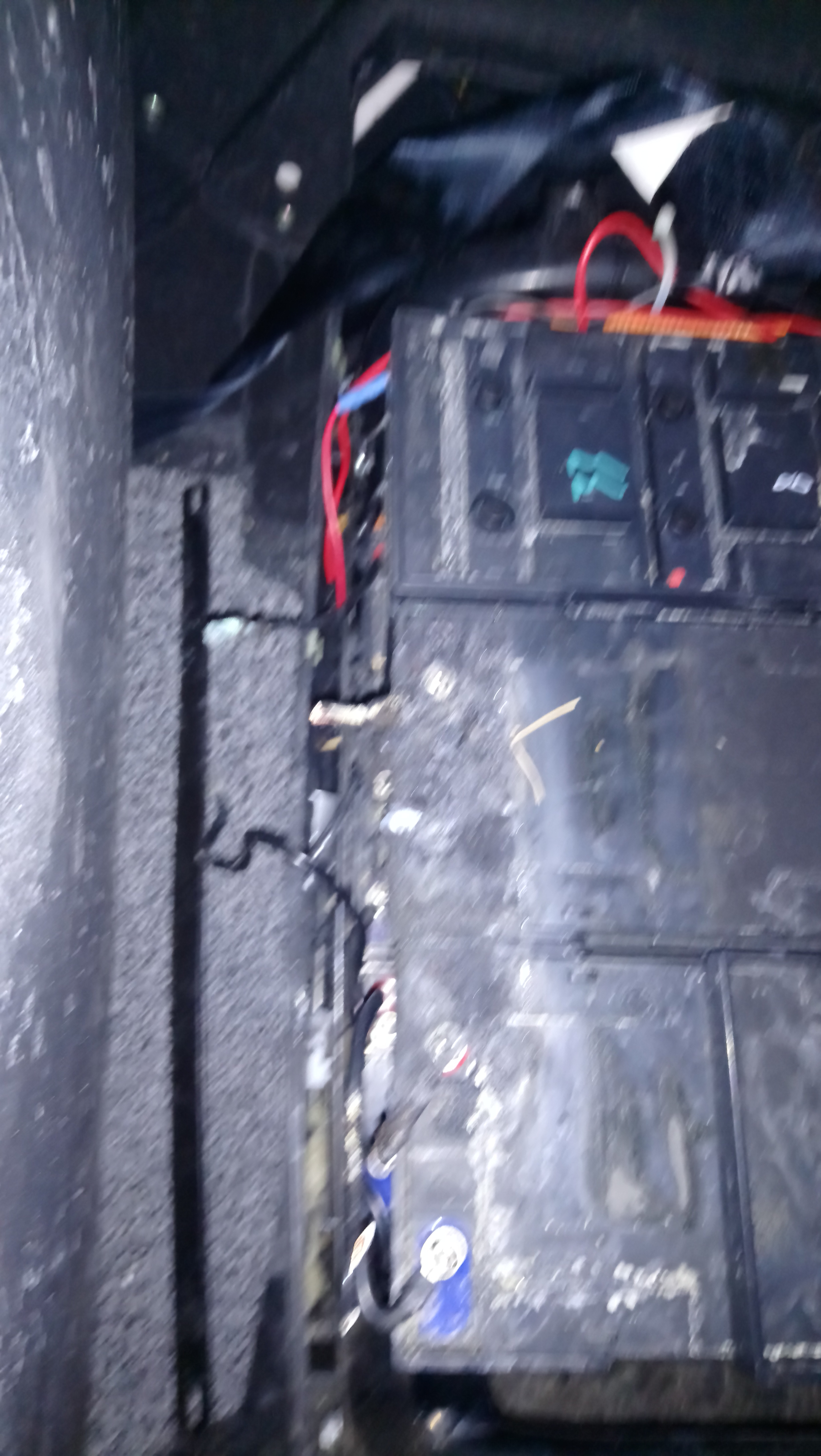

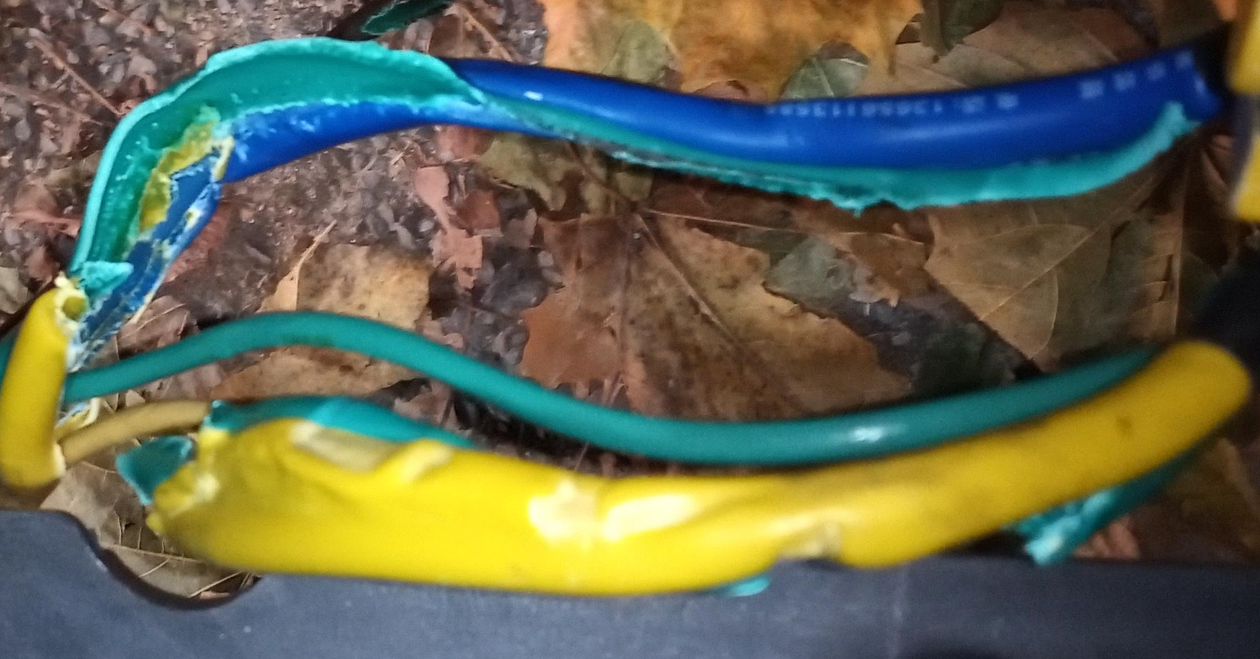

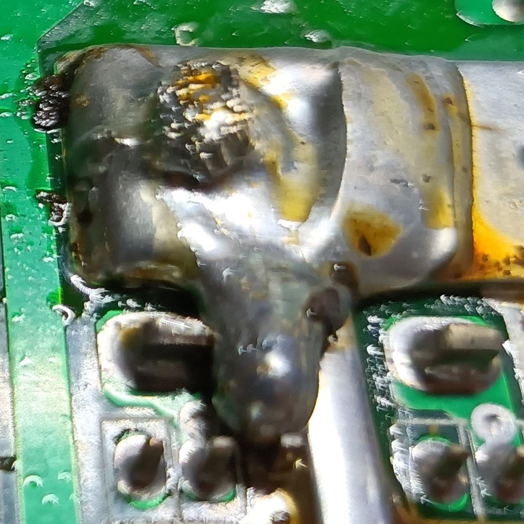

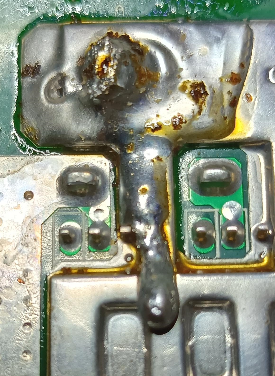

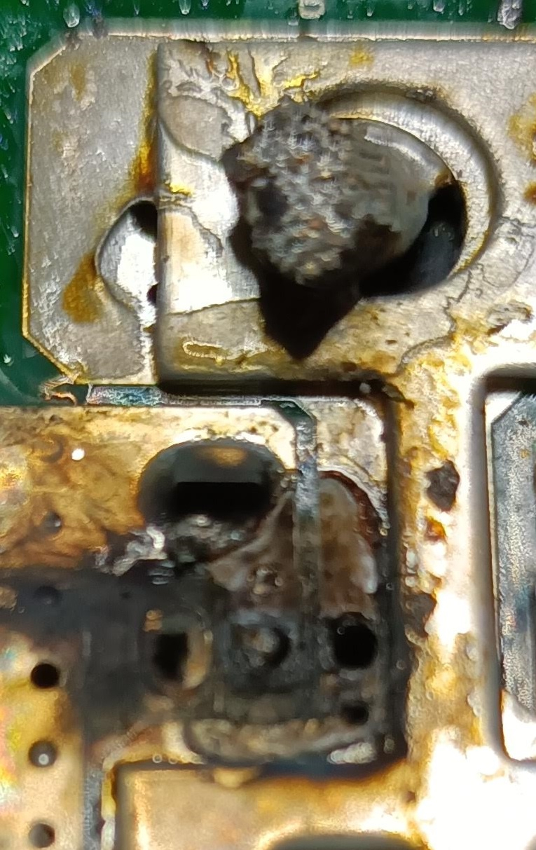

Sorry,
hat ein bißchen gedauert, bin eben doch sehr stark gehandikapt .
Hoffe, das die Bilder aussagefähig sind.

Definitiv kein Akkuproblem, sondern (wie Didi schon vermutete) zwischen Akku und Controller. Wenn ich mir den Leitungsquerschnitt anschaue der noch übrig ist, wundert mich das auch nicht. Hilft Dir zwar nicht weiter, aber zumindest kann man die "bösen, brennenden Akkus" ausschließen.

Hm, das hieße ja, der Kabelquerschnitt wäre zu klein. Ist aber alles so wie gekauft! Und somit doch Herstellerpflichtiges Problem, welches natürlich zuerst über Verkäufer zu regulieren ist/wäre, oder liege ich da falsch?

wenn ich das so betrachte, genau unter der vorderen Sitzkante.Das scheint die hintere Sitzbank zu sein, und wer Kinder kennt, wenn sie Freude haben, hopsen sie ja schon gerne mal auf der Sitzkante rum. Wenn da mal nicht 2 Kabel übereinander lagen und durch den Druck von oben sich durchgescheuert haben? So ne Ummantelung ist verdammt schnell durch wenn die Kabel warm sind . Und Plus und Minus blank aufenander , dann sieht es so aus.

Wäre sehr gut möglich- aber trotzdem sind das arg dünne Leitungen.

Zur Brandursache des Kurzschluss könnte auch ein durch Nagetiere (Mäuse) verursacht worden sein. Langer Stillstand des Fahrzeuges, abnagen der Isolierung.
Hatte ein ähnliches Problem, Installation eines Fernthermometer ins Cockpit, im Frühjahr keine Anzeige mehr. Neue Batterie eingelegt, nix.
Fahrersitz demontiert, konnte dann die Ursache erkennen. Das Kupferkabel vollkommen zerfressen, nur noch Bruchstücke vom Kabel.
Gruß Günter
