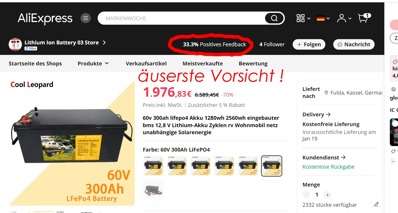

didithekid hat geschrieben:
Do 9. Nov 2023, 23:01
der link führt mich ins Leere. Aber Du meinst vermutlich dieses Angebot:
https://de.aliexpress.com/item/10050059 ... CMe1RMbZt1,
das schon einigermaßen merkwürdig ist. VORSICHT es gibt auch FAKE- und irreführende Angebote dort.
Die Version "60V 300Ah" kostet dort fast 2.000€ hat aber nicht etwa 18.000 Wh sondern nur 2.560Wh.
Das würde mich abschrecken.
Äußerste Vorsicht ! .... nur 33 % positiv, unter 95 % kaufe ich nicht so hochpreisige Artikel.
Gruß Conny
