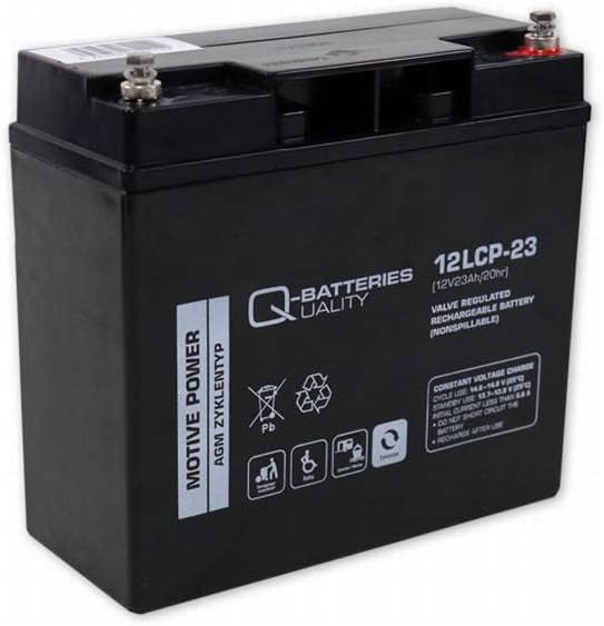

wenn Du nicht ohnehin auf einen Lithium-Akku umrüsten willst, also bei Blei bleibst, brauchst Du für deep cycle geeignete Akku-Typen.
"Zyklentyp" auf deutsch. In der Regel haben diese Pole mit Einschraubraubgewinde wie hier:
Mit Schraublaschen ließen sich die Kabelverbindungen auch montieren, aber komplizierter.
Für einen fünfer Blei-Akkusatz wirst Du alle paar Jahre um 300€ los.

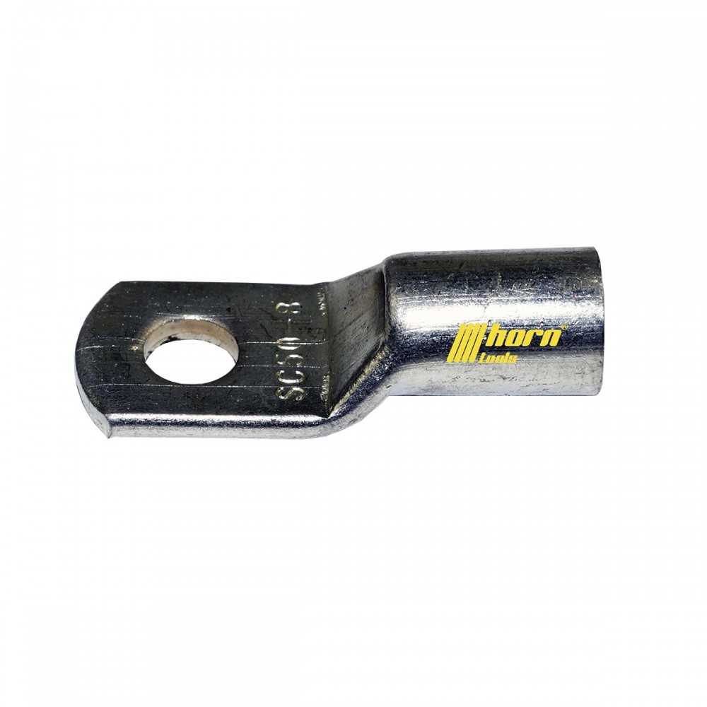

an den Hochstrom-Kabeln, die die Batterien untereinander und mit dem Roller verbinden, werden ja Kabelschuhe dran sein:
Die kannst Du ja mit beiden Arten der Batteriepole verschrauben. Bei den Laschen mit Schraube und Kontermutter ist es halt etwas umständlicher,
mit zweitem Werkzeug.
