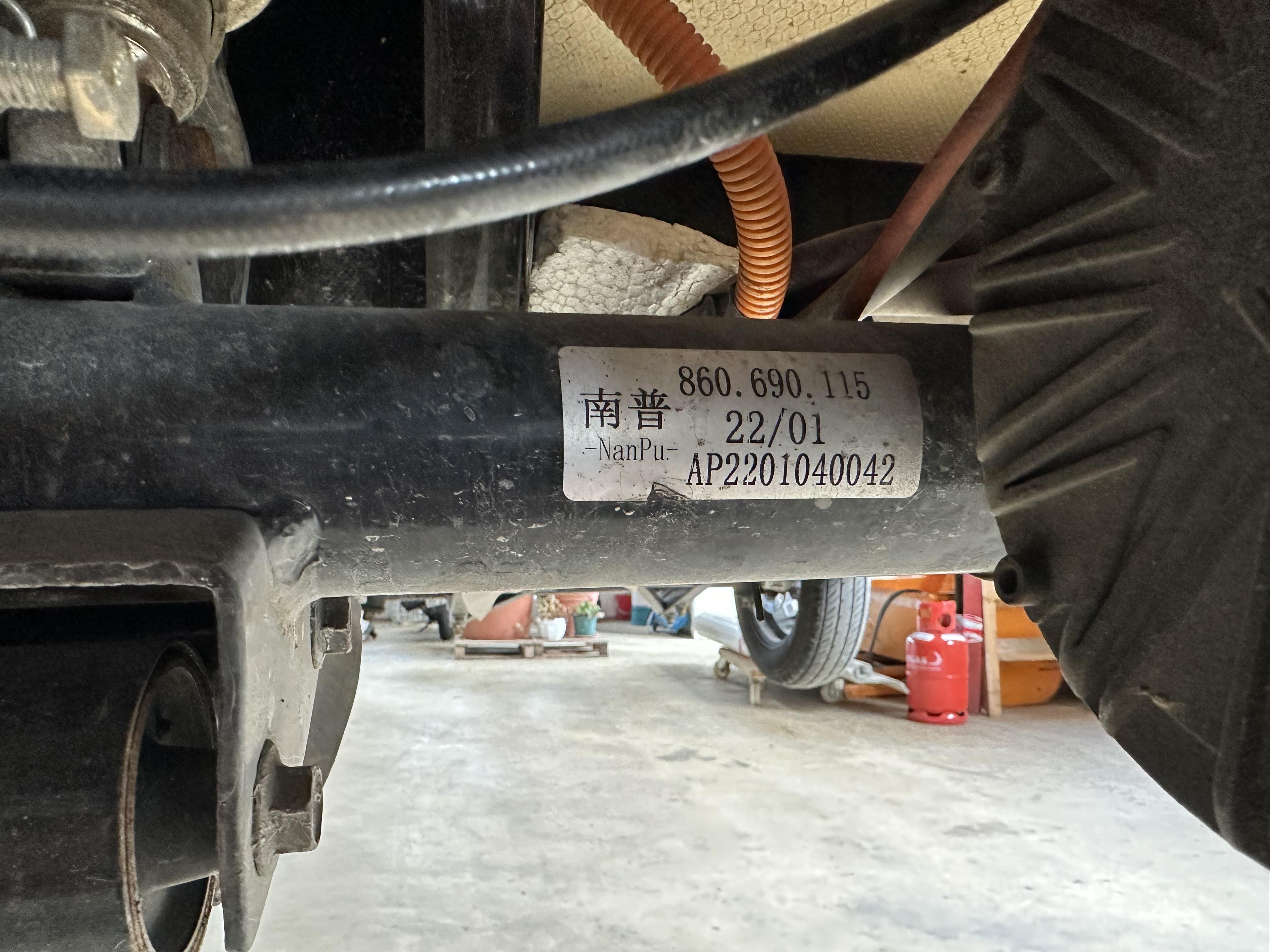

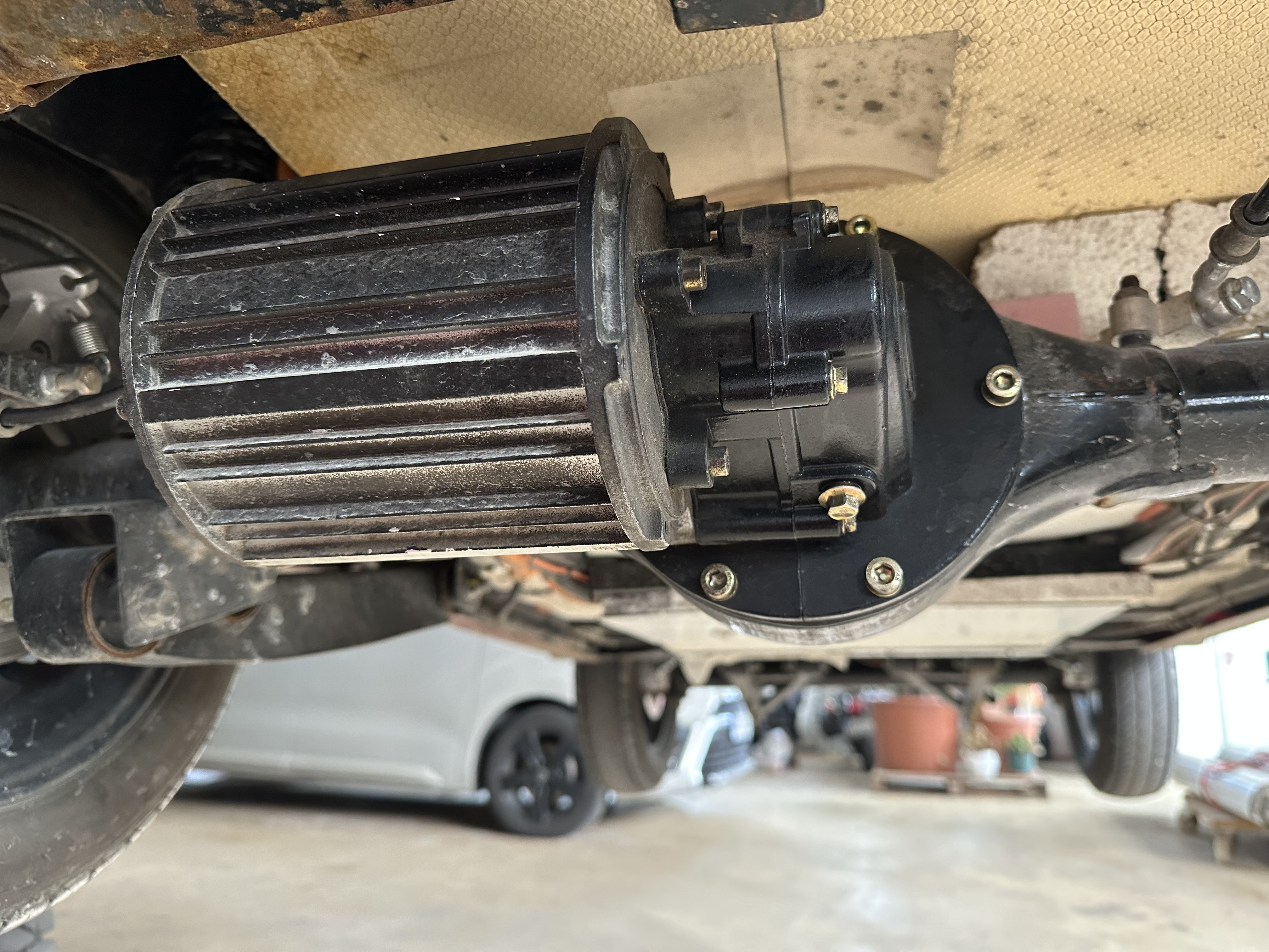

In meinem econelo 4.2 klackt es pro Umdrehung 1x.
Angehängt sind 2 Bilder. Weis jemand woran das liegen kann?
Wenn man das differential öffnet was passiert dann ist dem Innenleben?
Vielen Dank vorab

Schraub mal die Räder ab und drehe die Radnaben. Evtl hat sich da was gelöst.
Wenn es aus der Achse selber kommt, sollte man schon so in etwa wissen, was man tut.
Klar kann man auch das Differenzial aufmachen. Das muss aber wieder genau passen (Zahnflankenspiel).
https://wiki.rchelifan.org/index.php/Zahnflankenspiel
https://www.bullstuff-offroad.de/techni ... einstellen
