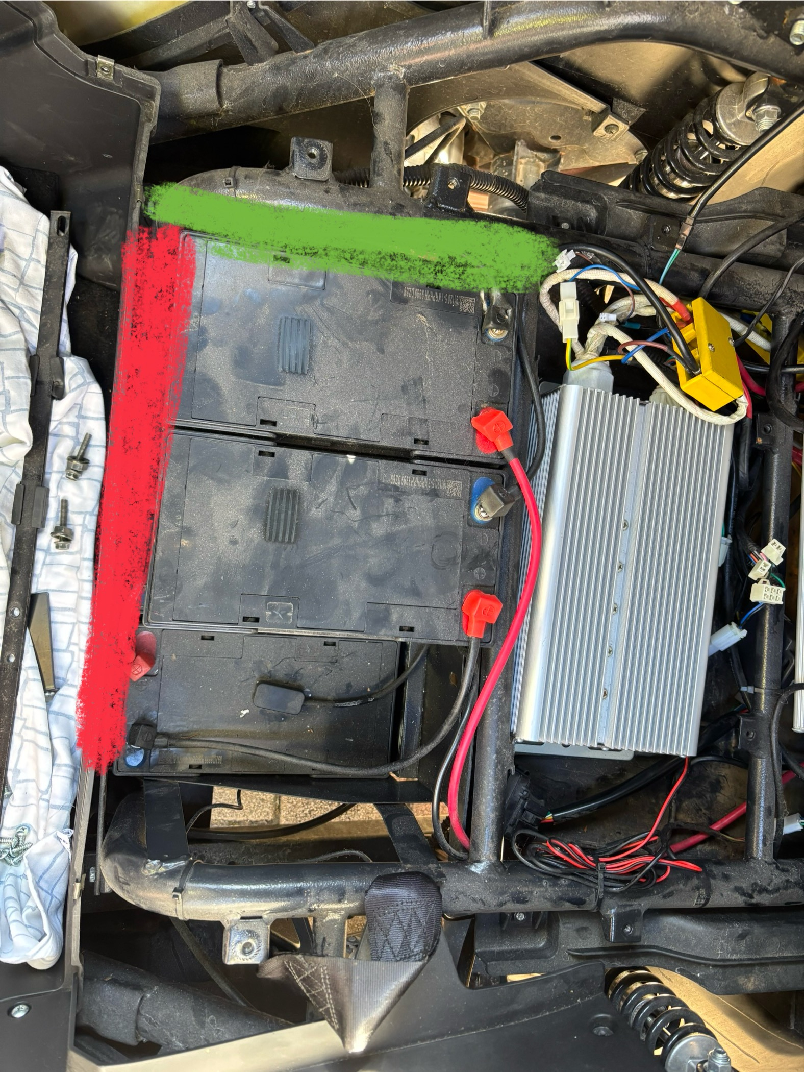

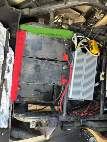

Servus Männer, danke für eure schnellen genialen Antworten 👍 mit euch Lehrmeistern bin ich positiv dass ich das packe.

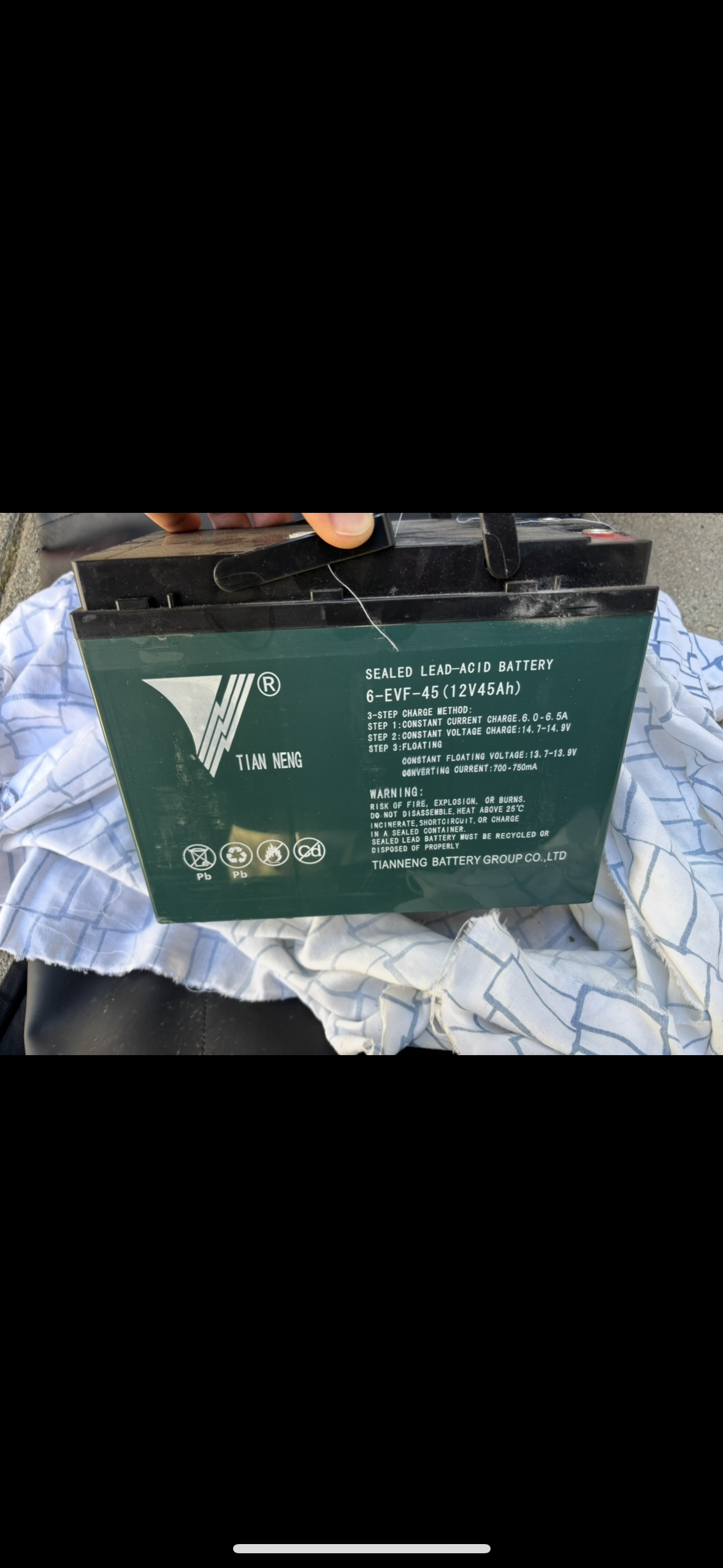

Anbei Bilder vom Chassis wo die Batterien liegen.
Die Maße stehen auch mit an.
Danke und schonmal schönen Start ins Weekend :D :D
Rot markiert 36cm
Grün markiert 24 cm
Höhe wäre 38cm

bei den 100Ah-Akkus finde ich nur Kisten die 40cm lang sind.

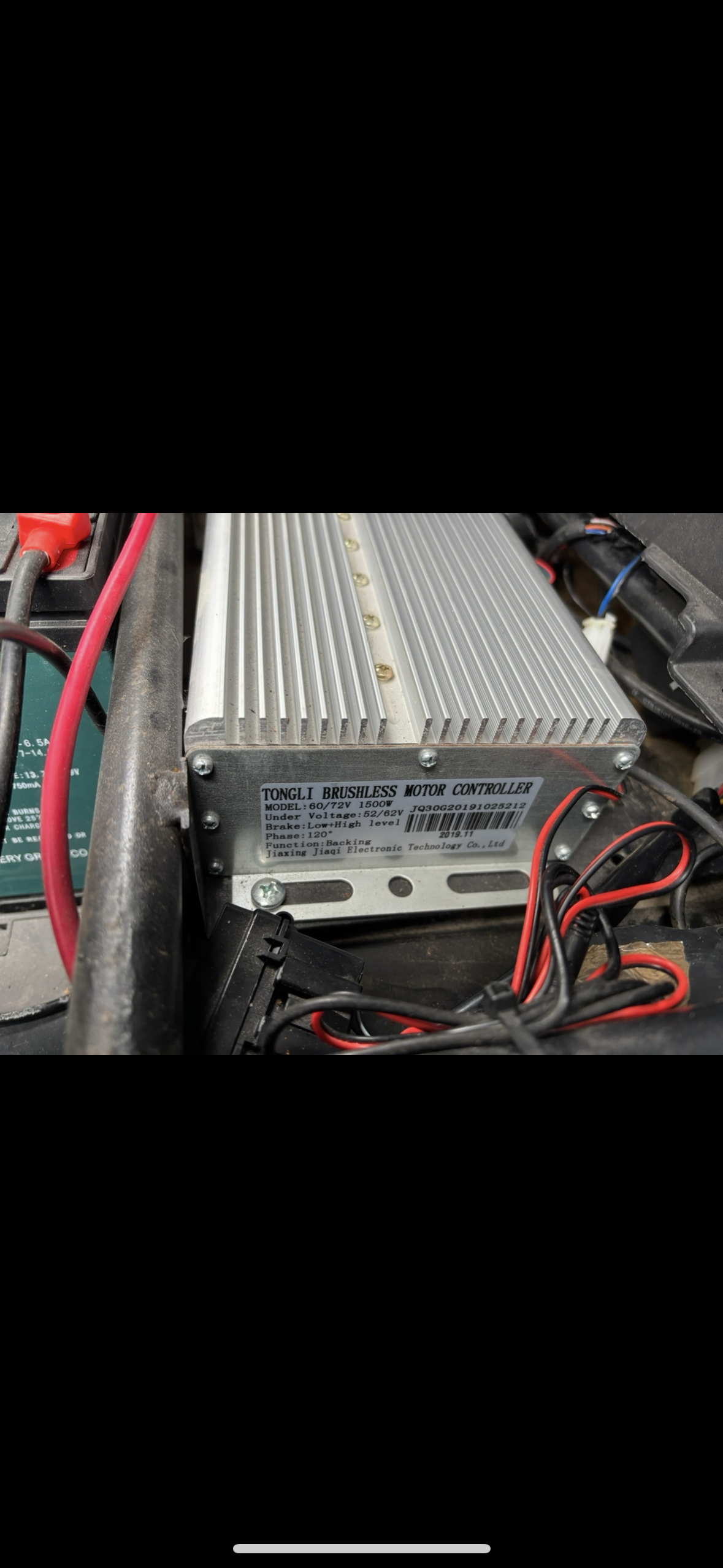

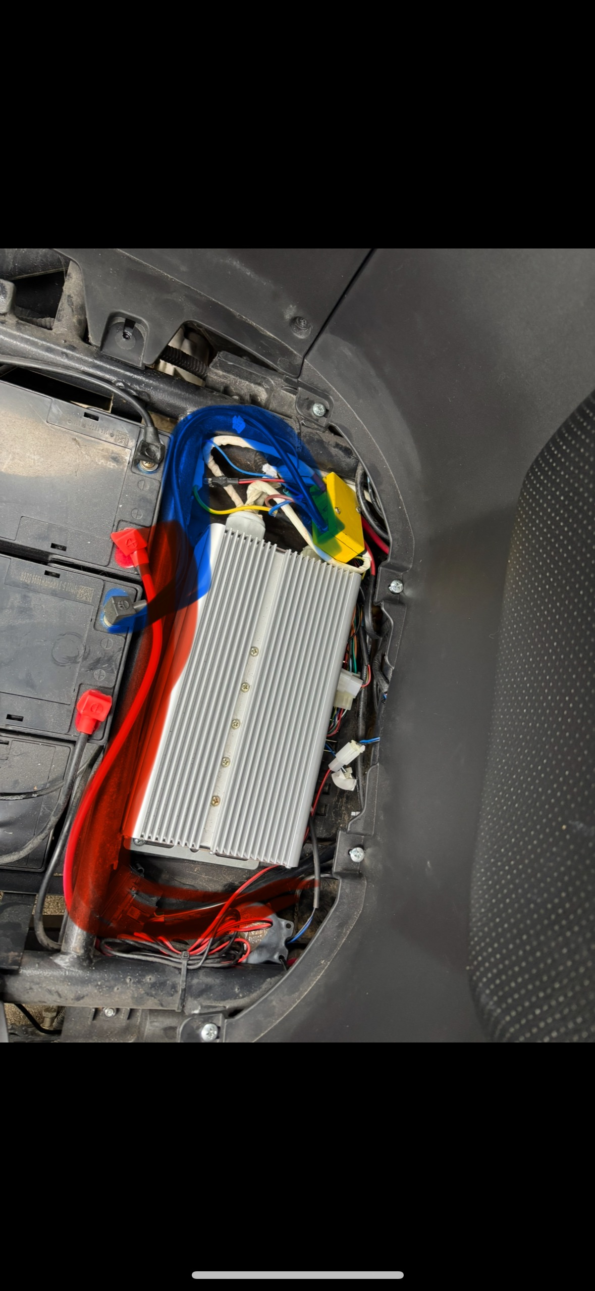

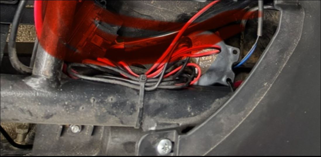

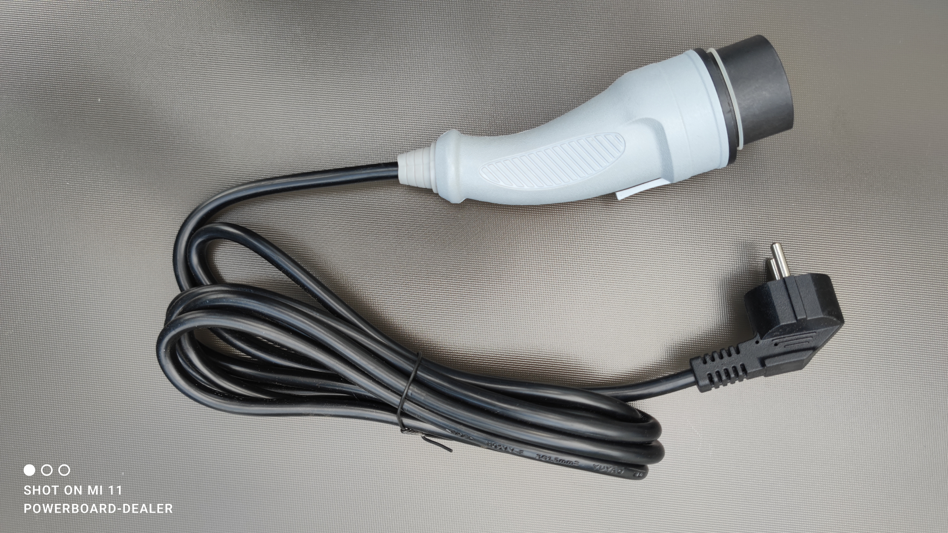

Habe mal ein Bild von meinem aktuell ladekabel was hinten am Kabinenroller ran kommt kann ich das dann weiter benutzen ?
Habe auch die Kabel die vom Fahrzeug kommen markiert die dann an die Lifepo4 durch den Sb50 Anderson Stecker ran kommt richtig ?
Jetzt wäre der neue Akku unterm hinter Sitz und ich muss immer den Sitz demontieren um am Akku direkt zu laden.
