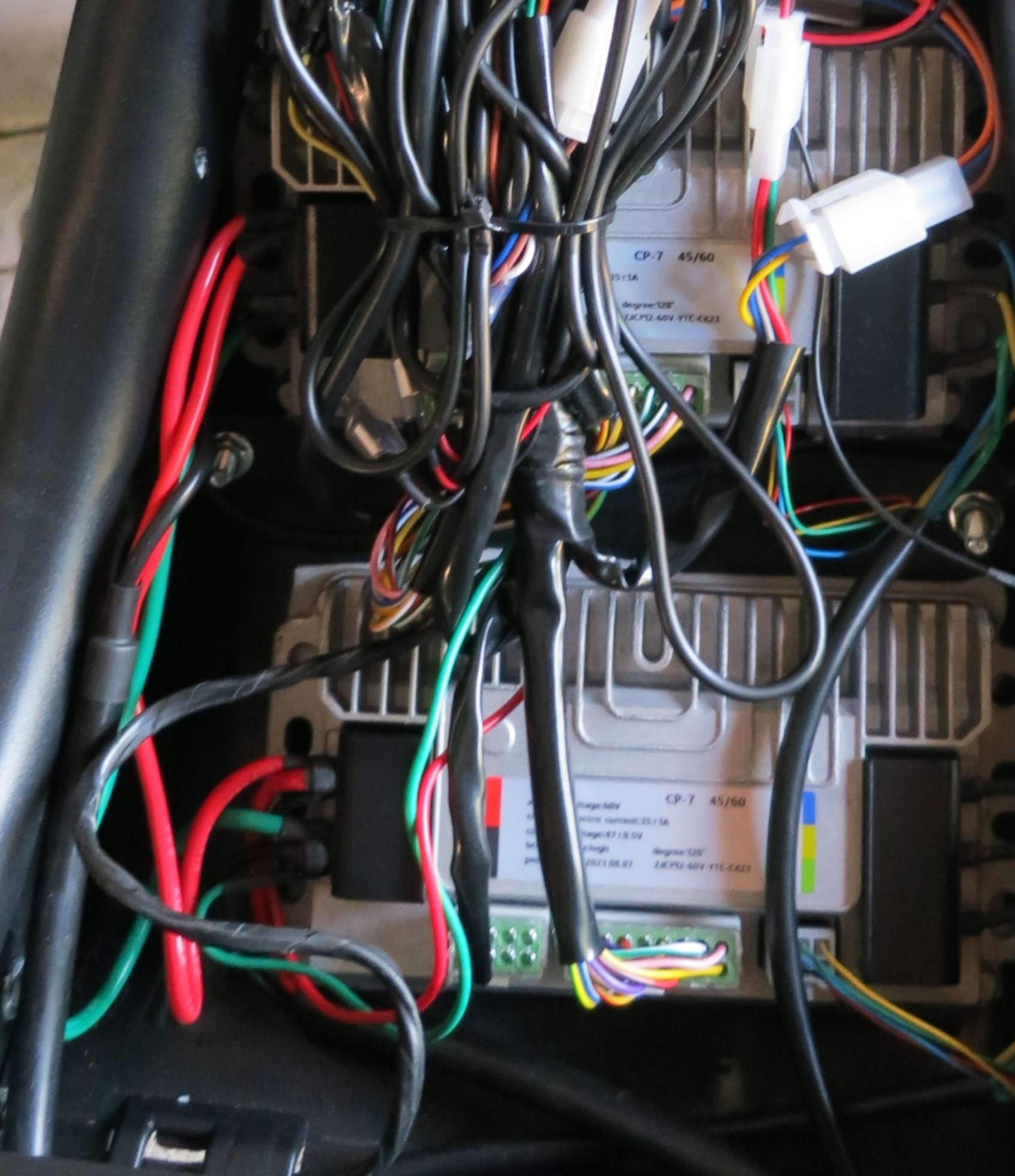

Hallo Stefan,
aus klemmtechnischen Gründen führt das Kabel vom Akku unterm Sitz zum unteren Controller und das Kabel vom Akku unter dem Trittbrett zum oberen Controller. Die beiden Controller sind fest mit einer Brücke verbunden. Dadurch sind die beiden Akkus immer parallel geschaltet.
Bedenke aber beide Motoren haben jeweils 2000W. Bei vollem Beschleunigen fließen 4000W/60V=67A, das hält ein einzelner deiner Akkustecker nicht aus.
Das BMS gehört zu allen Lithium-Ionen-Akkus, und es Schützt die Akkuzellen.
Gruß Harry

Hallo Harry.
Habe verstanden immer beide Batterien anschließen beim fahren.
Habe eben mal nachgeschaut du kannst den Roller auch kaufen nur mit einer Batterie unter dem Sitz 20 ah.
Können die dann problemlos mit dem Roller fahren oder ist es zwingend immer eine zweite angeschlossen zu haben.
Habe dann noch mal gegoogelt wegen parallelschaltung und da steht drin dass sich beide Akkus zeitgleich entladen, und das wollte ich auch unbedingt wissen dass wenn die Akkuanzeige im Display laden zeigt, dass ich dann beide Akkus wieder voll lade.

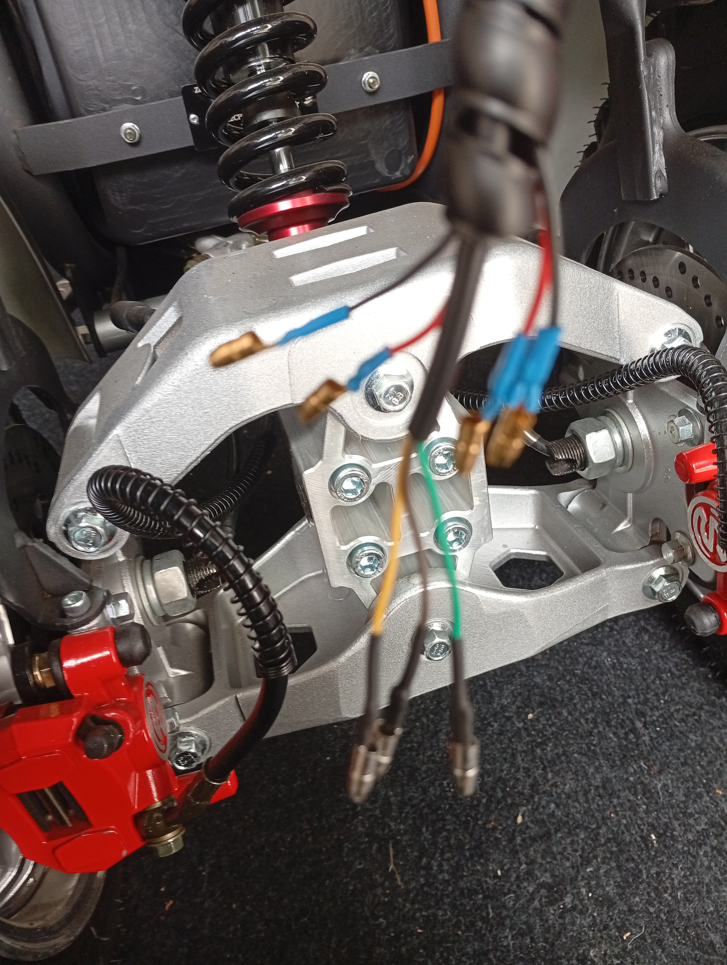

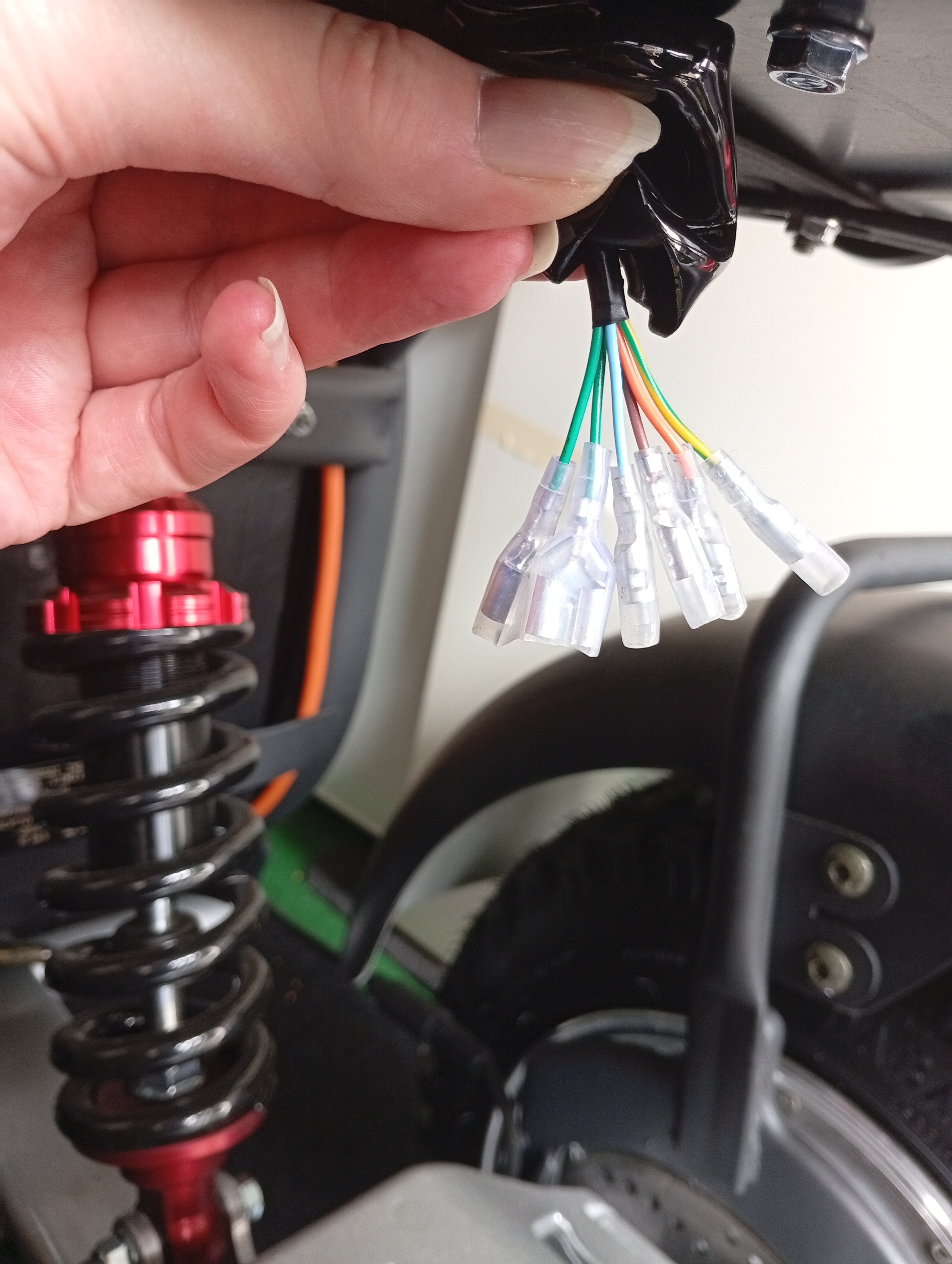

Hallo Harry
Ich bräuchte noch mal deine Hilfe.
Ein bekannter von mir hat mir hinten ein Topcase Haltung angebaut anstatt die Rückenlehne.
An meine CP -7.
Dabei sind im Hintern die Kabel auseinander gegangen fürs Licht und Blinker.
Da sie nicht farbgleich sind die Kabel weiß ich jetzt nicht wie ich sie verbinden soll, da ich Angst habe dass ein kurzschluss kommt.
An meine CP -7.

Re: City Coco E Trike Cross 7.0 Akkus laden.
Hallo Stefan,
bei solchen Kabeln würde ich ehrlich gesagt lieber vorsichtig sein.
Wenn die Farben nicht passen und keine Anleitung dabei war, ist es am sichersten, beim Händler oder Hersteller nachzufragen.
Gerade bei Licht und Blinker kann ein falscher Anschluss schnell Probleme machen.
Thomas
