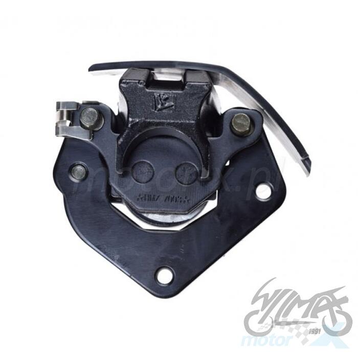

Von der Bauart des Bremssattels her, könnte es etwas in dieser Art zu sein:
Da sichert möglicherweise (je nach Ausführung) eine Klammer den äußeren Belag.
Und wenn die abgebrochen ist, mag sich da der Belag selbsständig machen.
Ohne Klammer gibt es aber auch:

Re: Rolektro 15 V.3 ab 2024
Hallpo Didithekid,
vielen Dank für Deine Hilfe.
Nun kann ich genau erkennen wo wo der Fehler liegt.
Bildder sind sehr hilfreich.
