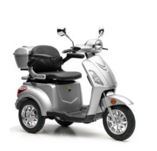

Im Anhang ein foto des Elektro Mobil.

Leichtmofa nennt sich sowas eigentlich. Aber in der CoC sollte die EU Klassifzierung stehen, L1e-...

In der CoC steht L2e-P
Kein Kleinkraftrad drei rädrig?

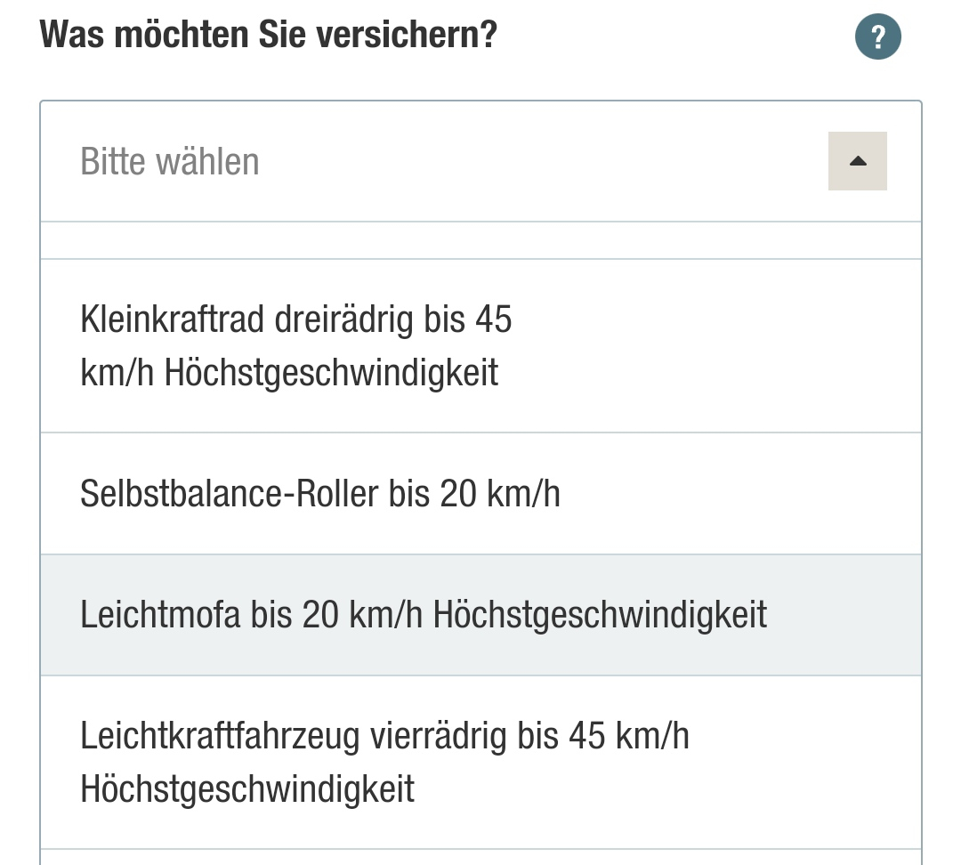

Ich bin der Meinung das es ein Kleinkraftrad Drei Rädrig bis 45km/h ist und so versichert werden muss.
Versicherungsvertreter vor Ort haben da selber wenig Ahnung von
Was ich noch gefunden hatte:
Die EG-Fahrzeugklasse L2e ist eine EG-Fahrzeugklasse von dreirädrigen Kraftfahrzeugen mit einer bauartbedingten Höchstgeschwindigkeit von 45 km/h.
Es handelt sich hierbei um eine Unterklasse der EG-Fahrzeugklasse L nach Maßgabe der Richtlinie 2007/46/EG vom April 2009[1] in Verbindung mit der Verordnung (EU) Nr. 678/2011 vom 14. Juli 2011.[2]
Die Fahrzeugklasse L2e bezeichnet dreirädrige Kleinkrafträder mit bauartbedingter Höchstgeschwindigkeit von bis zu 45 km/h und Hubraum von nicht mehr als 50 cm³ bei Fremdzündungsmotoren oder von nicht mehr als 500 cm³ bei Selbstzündungsmotoren.[3] Bei Elektromotoren liegt die maximale Nennleistung bei 4 kW. Die maximale Nutzleistung bei anderen Verbrennungsmotoren liegt ebenso bei 4 kW.
In folgende Unterklassen unterteilt:
L2e-P: Dreirädriges Moped, ausgelegt für die Beförderung von Personen
L2e-U: Dreirädriges Moped, ausgelegt für die Beförderung von Gütern
Wollte mir das elektro mobil online versichern.
