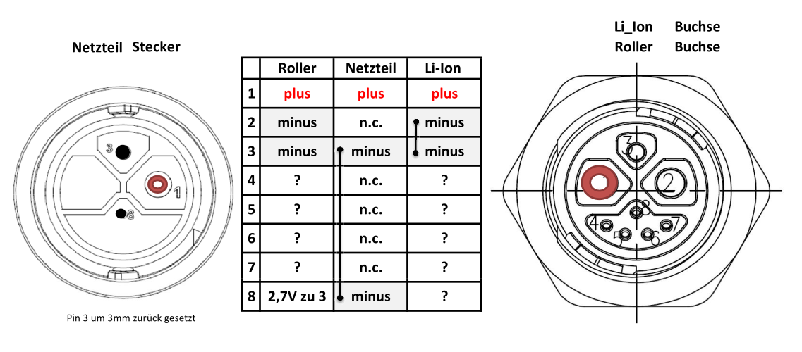

Hast du die richtigen Brücken im Stecker gesetzt und ggf mal probiert mit der Ladeleitung vom 6A Lader zu laden?
Es könnten ja auch Dioden statt Brücken verbaut sein.
Ich denke nicht das der abgebildete Sans Lader irgendeine Kommunikation hat wenn da nur zwei Drähte angeschlossen sind.

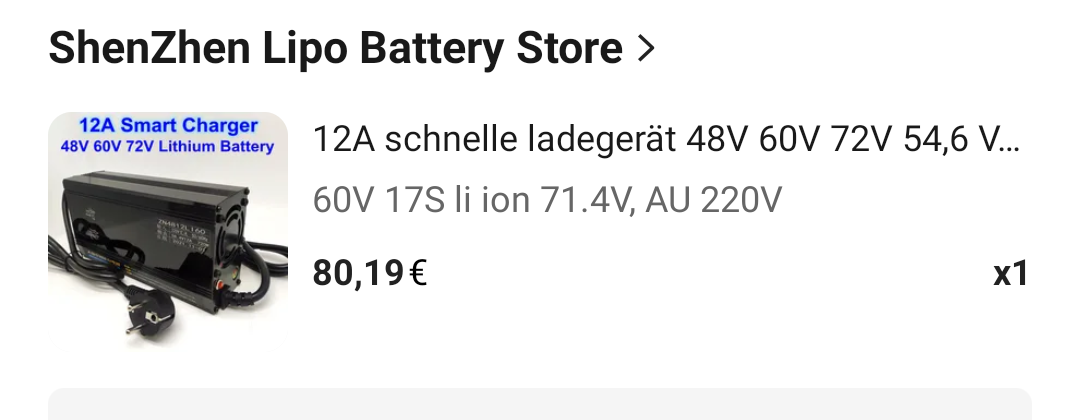

Könnte das Ladegerät funktionieren?
https://de.aliexpress.com/item/10050043 ... ry_from%3A
Und wenn dann 72V oder 20s84V?

Falls dieses Problem irgendwie zu lösen ist und ein alternatives Ladegerät genutzt werden kann, muss das für einen LiIon Akku sein, der den 72 Volt-Antrieb versogen kann. Höchstwahrscheinlich also ein 20s LiIon-Akku, der ein Ladegerät mit einer Ladeabschaltspannung von 84 Volt (Maximum) braucht. Ein Lader für 72 Volt Blei-Säure-Akkus ist ungeeignet, da der bis über 86 Volt lädt. Normale Lithium-Ionen-Akkus vertragen eigenlich immer Ladeströme bis mindestens 0,3 C und typischerweise 0,5 C, was bei 35 Ah alo 10-
17 Ampere bedeutet. Beide Akkus (70 Ah) mit 20 Ah in gut 3 Stunden vollzuladen sollte also noch kein Problem darstellen, wenn man die genannte Ladeblockade weg bekommt.

Hallo Zusammen,
ich fahre zwar keine Sunshine sondern eine Luna 5.0. Bei mir wird wie folgt geladen:
Ladegerät Version LiIon 71,4V:
Pinlayout:
Im Orginalstecker Tisto ist Pin 3 etwas zurück gesetzt und somit "zeitverzögert" beim Stecken verbunden. Funktioniert aber auch mit regulären Chogori Stecker.
