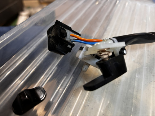

ich wollte euch über den Ausfall der Lichtanlage meines Sunshine 6.0 berichten.
Und zwar ist mir auf der Landstraße bei völliger Dunkelheit der Frontscheinwerfer ausgefallen.
Und da das Cockpit recht hell ist und dann noch geblendet hat, wurde die Sache so richtig gefährlich da von vorne und hinten Autos kamen.
Man hat NICHTS mehr gesehen!
Beim hektischen Bewegen des Lichtschalters kam nur noch ein leichtes Aufblitzen.
Also habe ich mal alles demontiert um nachzuschauen.
Fassungslos hatte ich dann den Lichtschalter in der Hand.
Den Schalter an sich kann man zerlegen und hat lediglich Kupferplättchen drin auf die ein (Silber-) Stift drückt.
Ohne jeglichen Feuchteschutz!!!
Also bei Regen tritt hier Wasser ein und oxidiert eben dann nach wenigen Jahren.
Für den Garantiezeitraum reicht es wohl meist nach, danach eben Ausfall.
DAS ist eben Made in China! Unglaublich!
Also, als Tipp, immer mal den Lichtschalter bewegen, und sobald der kurze Aussetzer hat, sofort reinigen und mit Kontaktspray o.ä. behandeln.

oder ein gescheites ersatzteil von einem anderen chinaroller kaufen.
