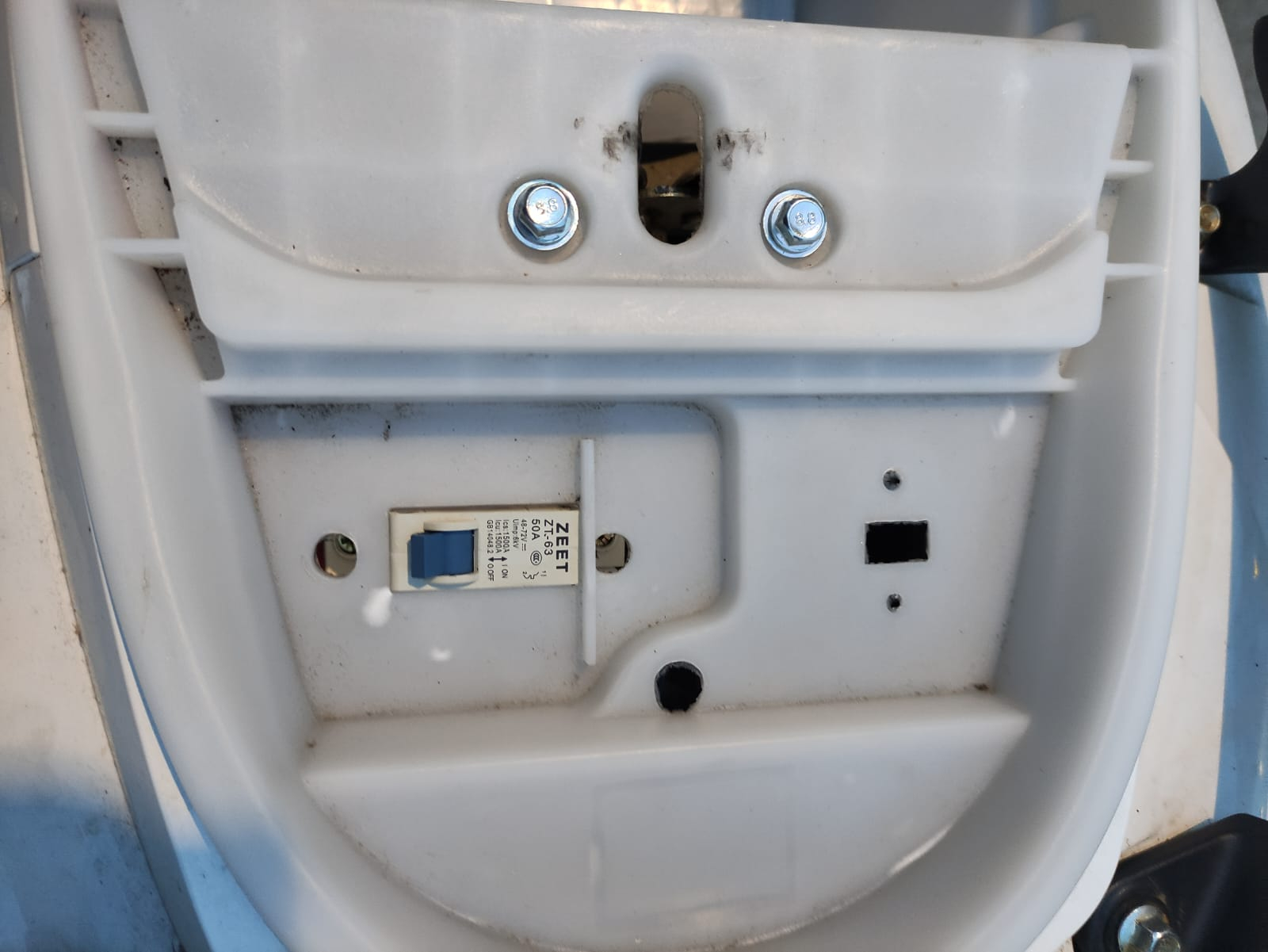

nö, eigentlich nicht.
ich habe immer das gefühl gehabt, sowohl beim roller, wie beim laden, das die stecker da reinlullen und spiel haben.
allerdings habe ich da wärmespuren gesehen, leichte deformation und "grünspan" (kommt von feuchtigkeit während des fahrens)
man könnte jetzt einiges da rein interpretieren, fakt ist, da brutzelst ab und zu und das material ist klumps.
es könnte so einfach sein.

ja, das problem dabei ist: wie du bei den bildern sehen kannst, tritt tisto als akku hersteller auf (brand)
obwohl der roller ein OPAL, eigendlicher hersteller WUXI, ist.
der stecker wurde mit einem viel besseren von einem elektrik meister in dessen uni hochvolt werkstatt (vergleichbar mit Fraunhofer-Institut für Solare Energiesysteme ISE) erneuert und angelötet.
die verstehen was von ihrem job.
im nächsten frühjahr, wird der roller verbessert , sobald die gewährleistung rum ist, die garantie kann man ja wie immer in der pfeife rauchen, auf die man sich nie verlassen sollte.

So, akku ist mit neuen stecker verlötet.
vom elektronik meister gelötet, begutachtet und für gut befunden. TOP :)
der meister meinte auch, die stecker sind nichts, sollte man sobald wie möglich alles umbauen, auch am roller teilweise die elektrik, alleine schon die sicherung, die ist nicht gegen nässe geschützt.
machen wir alles im herbst, vielleicht auch früher, da ich der kiste nicht traue.
vg
