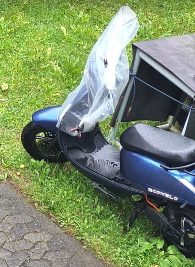

wie ja bekannt ist, sollte man die sunshine 6 wenn möglich vor Regen schützen. Das wird bei mir allerdings nicht immer möglich sein. Daher meine Frage, was müsste ich alles "abdichten", um Schäden und Ausfälle ggf. vorzubeugen?

Den Tacho, an beide Enden vom Lenker alle Schalter, Stecker , alle Stecker unter der Sitzbank, über dem Hinterrad.

ah, ok verstehe. Also alles an dem Gerät was ein Stecker hat. Dann werd ich mal mein Sikaflex aus dem Keller holen....

Ganz einfach, steht seit 3 Jahren an der frischen Luft.

Ich hab einmal im Regen geparkt, Aquarium im Tacho.

Du hast halt die Plastiktüte vergessen

Aber ja, auch ich mache seit weit über 10 Jahren eine solche Tüte über den Lenker und die Fahrzeugfront, bei allen meinen E-Rollern und auch der Zero jetzt, sobald sie im Freien stehen.
Aber keines meiner Zweiräder hatte je ein Aquarium im Tacho nach einer Regenfahrt, das braucht dann schon eine eigene, zusätzliche Abdichtung.

ok, dann werd ich mich mal besonders um den Tacho kümmern und schauen, dass ich den abgedichtet bekomme. Aktuell mache ich jeden Tag ein Vollkondom über die Tisto. Aber das wird mir auf Dauer zu lästig werden. Ne kleine Tüte über dem Lenker klingt da schon wesentlich entspannter.
